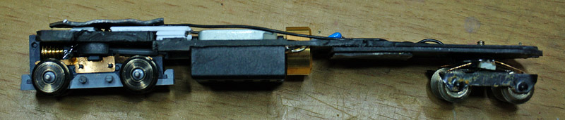

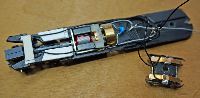

Comme motorisation Halling, plutôt que le "Vario", je prèfère leurs systèmes à transmissions "cardan" pour engins à bogies.
Pour ma "tyrphonisation" du monstre Atlas, j'avais utilisé la moitié de la motorisation du tramway de Vienne, qui avait en plus l'avantage d'être très économique.
L'empattement était un peu trop petit mais depuis cette époque, ils ont sorti des bogies de divers empattements, dont le bon. Dans ce cas, il faut acheter les composants à part, ce qui revient un peu plus cher, et fabriquer soi-même les deux guides en arc de cercle qui maintiennent le bogie et permettent sa rotation.
Les roues, bien que plus petites que sur le "Vario", sont toujours un peu grandes mais franchement, ça ne se voit pas.
L'autre inconvénient est d'encombrer l'habitacle avec le moteur., mais on a vu pire avec des modèles commerciaux.

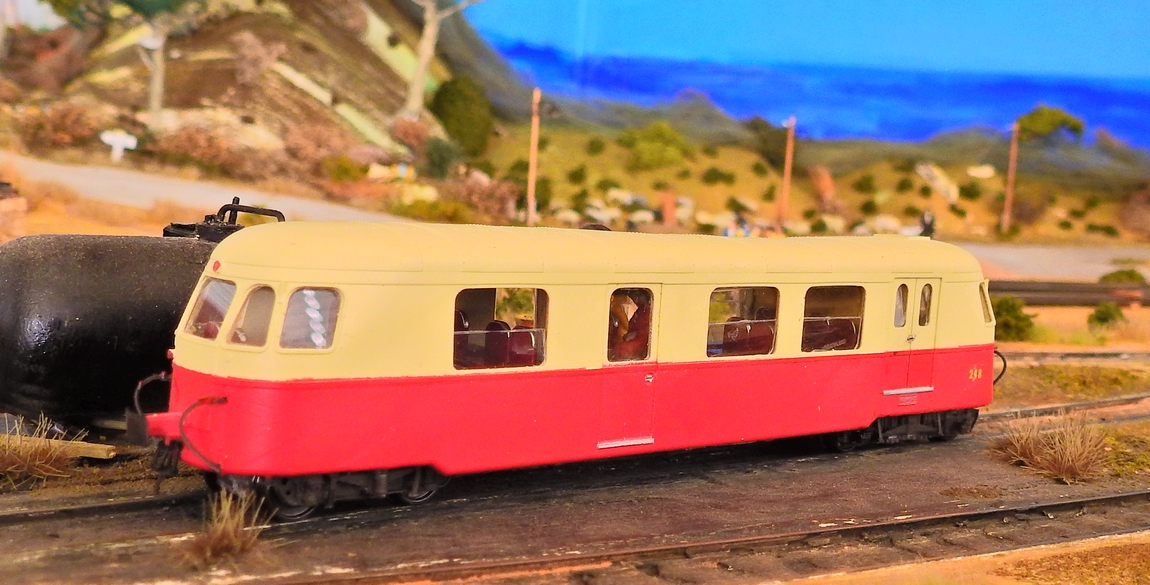

Alain a écrit:Un peu de couleur pour égayer ce mois de novembre qui sévit en Corse depuis une semaine. :x
La draisine Billard recarrossé CFTA.
Alain.

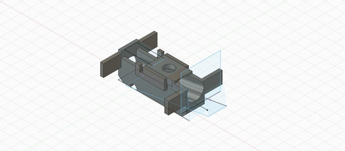

#B6 Super! Bien le châssis en résine, quel logiciel utilise tu pour le dessin 3D? J'ais déjà dus te poser la question, mais je ne me rappel plus :H2

Messagepar Alain » 21 05 2023 à 16:44
Bonjour JJB, merci. :F5
J'utilise Fusion 360.
Pas difficile à prendre en main pour ce que j'ai à faire, c'est à dire des dessins basiques et surtout avec des tutoriels très pédagogiques, courts, sans baratin superflus, de Crea_Din 3D.
https://www.youtube.com/@CreaDin3D/videos
Alain.

Ca c'est fort intéressant Alain :B3 Tu as été prendre des cotes sur la bête?

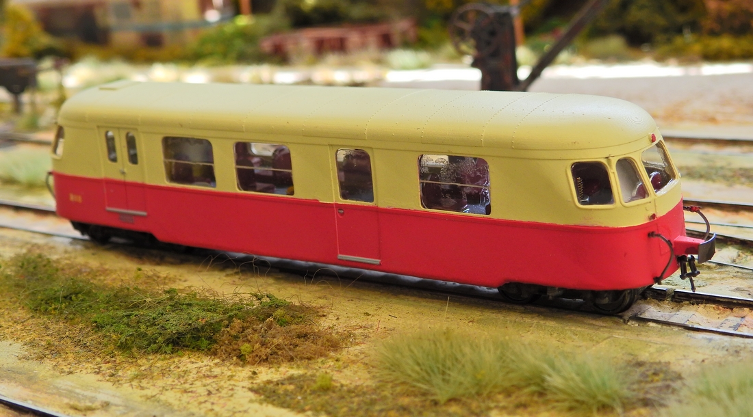

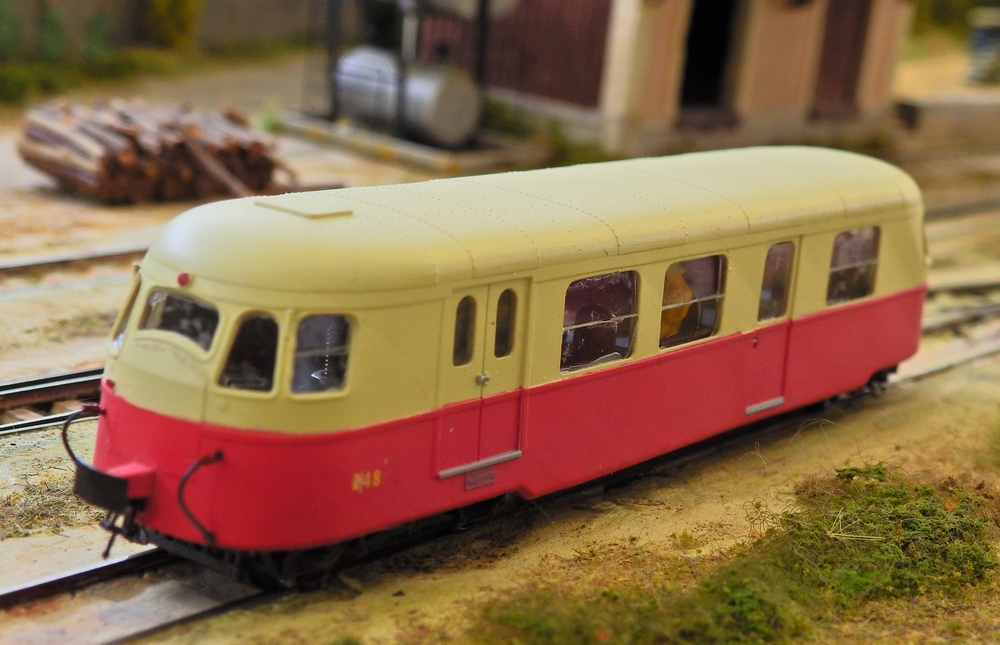

Une caisse.
Un chassis moteur.
Alain.
Elle est en meilleur état que celle de Ponte-Leccia !
Bravo ! #B6

Les cotes sont données dans le sujet sur les draisines Billard.
Je mettrai le lien demain à moins que quelqu'un le trouve d'ici là.

Bonjour Pascal :F5
Comme le dit Patrick, j'ai trouvé les cotes sur le fil:
http://www.passion-metrique.net/forums/viewtopic.php?f=2&t=13086&hilit=draisine+billard&start=165#p502967
et sur le fil du Gemme:
https://gemme.org/forum/viewtopic.php?t=1023
Bravo ! #B6
J'ai pas osé la faire en mauvais état :?

Merci Alain, effectivement, très intéressants tous ces tutos, surtout les tutos mixte FUSION 360/FreeCAD #B6 #B6

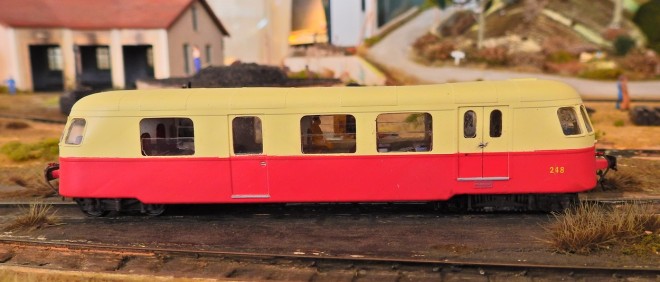

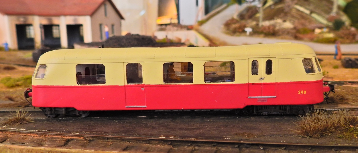

Messagepar Alain » 30 06 2023 à 11:38
En attendant la livraison de décodeurs, voila la remorque N°248.
La seule remorque étroite qui a roulé en Corse.
alain.

Messagepar YVES » 02 07 2023 à 11:13
Belle remorque.
3Dprint direct ? Ou modification ?...
Re: CFC : U trinighellu di Trinighellu
Messagepar Alain » 02 07 2023 à 11:30
YVES a écrit:Belle remorque.
Non,non,
Toujours une modélisation de Frank. E2
Alain.
