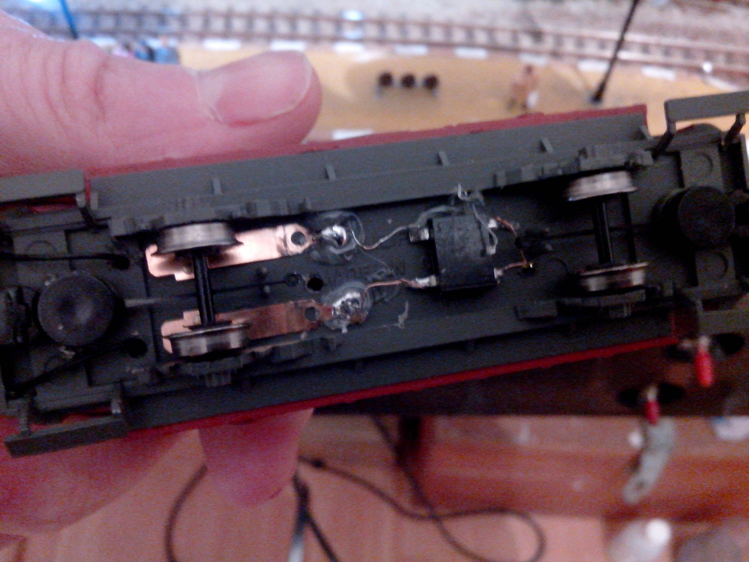

Pour m'amuser un peu, cet après-midi j'ai installé l'éclairage dans une de mes voitures Liliput. Voici ce que cela donne:
De vieux contacts de relais servent à la prise de courant sur les roues. Afin de ne pas rajouter de poids à trainer aux locos, je vais sûrement faire une connexion de la première à la seconde voiture sachant que ces deux là resteront ensemble. Juste un mini connecteur entre les deux voitures au cas où et le tour est joué. A suivre

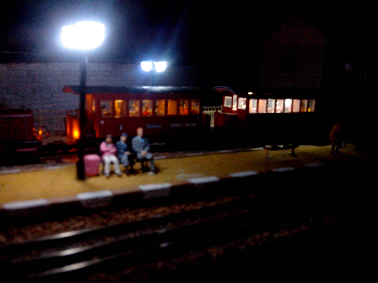

Bonsoir à tous.
Une petite photo de la rame que je viens de finir d'éclairer. Maintenant, les deux véhicules sont inséparables. Vous remarquerez que l'éclairage n'est pas le même dans les deux voitures. Je changerai peut-être cela plus tard afin d'avoir une teinte à peu près identique.

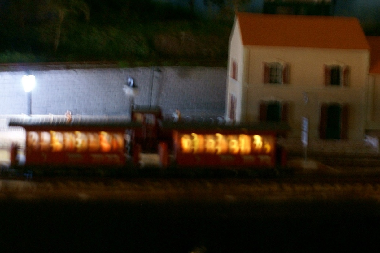

Re: Projet HOe - Le Quivaoù
Messagepar laisse les dire » 26 11 2014 à 23:52
bonsoir très sympa ces éclairages , personnellement je préfère les éclairages jaunes de la voiture de gauche plus " vintage" #B6
Messagepar sash28 » 27 11 2014 à 00:39
Oui moi aussi, c'est pour cela que je les changerai assez rapidement mais je n'ai plus de bandes de leds jaunes :^)
Petite modification: en fait si j'ai de la bande de leds jaunes. la modification vient d'être effectuée. Par contre avec mon téléphone cela ne donne rien. Je prendrai une photo avec un vrai appareil et je la mettrai ici.

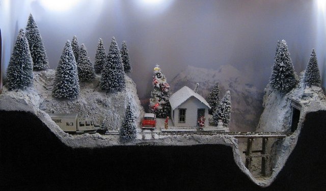

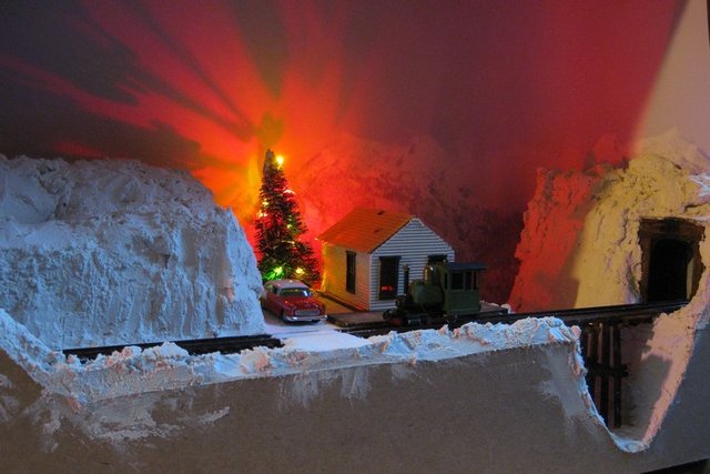

Messagepar pelican » 27 11 2014 à 09:32
vu l’absence de chaleur dégagée par les diodes : on peut masquer avec de la peinture ;)
un ptit sapin illuminé :
avant peinture :
Photo 261.jpg (59.47 Kio) Vu 4586 fois
après :
Photo 265.jpg (58.78 Kio) Vu 4586 fois
super, les voitures éclairées :ok

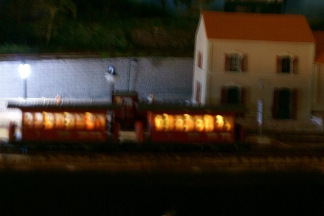

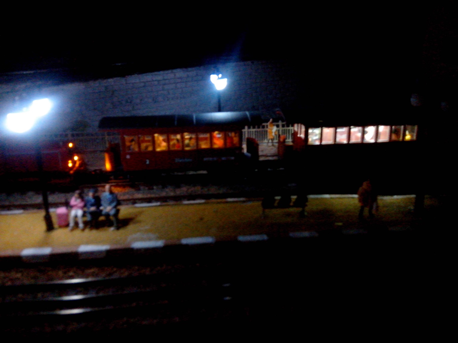

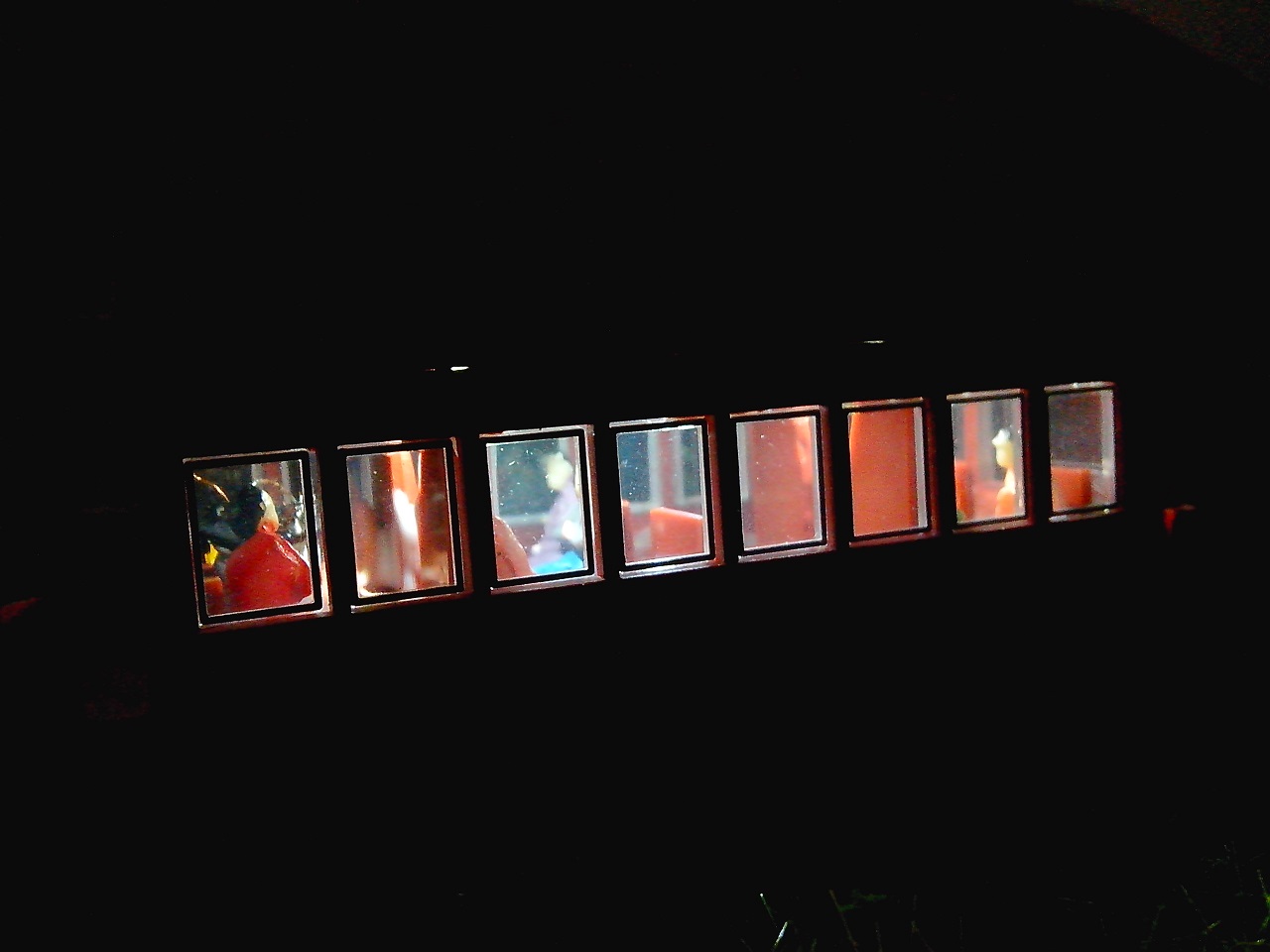

Messagepar sash28 » 27 11 2014 à 11:28
Merci Pelican.
Je ne les ai pas peintes car je n'aurai pas retrouvé la même teinte que l'autre voiture. Du coup, j'ai changé le bandeau de leds.
Pour votre plaisir, et désolé de la qualité mais je sais quoi demander à Noël (un pied d'appareil photo :rod_siflet ), voici une petite photo avec les deux oitures éclairées et le système méga simple de prise de courant. Le seul hic: faire attention que les frotteurs ne gênent pas le roulement des roues.
Il s'agit des mêmes teintes de leds. J'ai juste joué ensuite avec les valeurs de résistances pour baisser la luminosité qui était beaucoup trop forte. Comme dans beaucoup de voitures éclairées d'ailleurs comme on peut le voir sur certains réseaux.
Et là, le petit système très simple. Les deux voitures sont reliées par un câble, la première alimentant la seconde. Justement afin d'éviter les frottements.

Messagepar catenaire1500v » 27 11 2014 à 12:07
Bonjour sash, il a bon dos l'appareil photo, faudrait arrêter le canon dès le matin :( :mdr2: :mdr2: :mdr2: pardon :oups2: désolé ;)
Très jolie les lumières des voitures #B6
Si je comprends bien, seul un essieu capte le courant pour les deux voiture, ce n'est pas trop juste ? ( ce n'est pas une critique, juste une question) je me doute que c'est pour limiter la résistance à l'avancement du au frottement des roues sur les lamelles et à la faible puissance de traction des machines à cette échelle (enfin certaines ...........) , quand je faisais du HO, j'enfilai un morceau de tube en alu ou de cuivre sur les axes des essieux, ça marchait pas mal, il n'y avait quasiment pas de frottement, après est-ce que sur un essieu Liliput, une seule ou les deux roues sont isolées ................. et est-ce réalisable avec les voitures et wagons Liliput ? je ne me suis pas penché sur la question n'en ayant pas l'utilité.
A quoi sert le petit bitoniau carré que l'on voit sous la voiture :F9 (résistance ? )
En tout cas joli travail #B6 #B6 #B6
Messagepar sash28 » 27 11 2014 à 23:10
Pascal j'y ai pensé au tube laiton. Le problème des roues liliput c'est qu'elles sont isolées des deux côtés. Cela pourrait peut être se faire en utilisant du vernis conducteur de la roue au tube mais pour le moment cela fonctionne de cette façon. Je verrai pour les autres si je change ma façon de procéder.

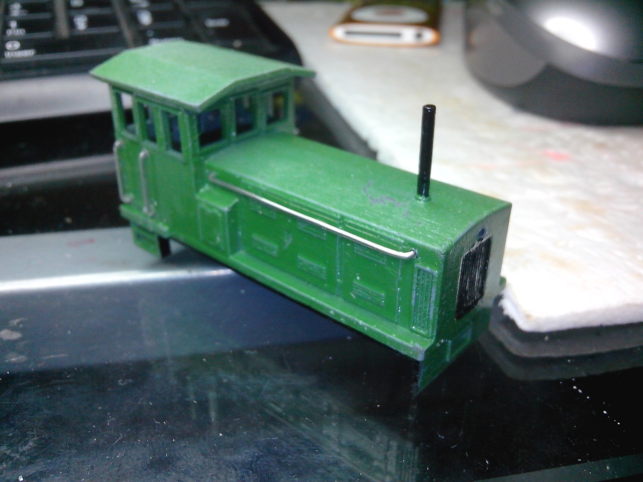

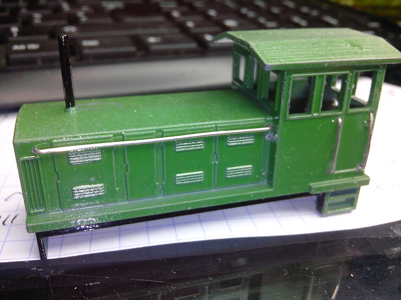

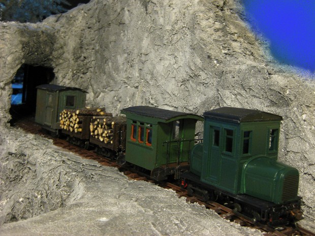

Messagepar sash28 » 13 12 2014 à 13:02
Salut à tous.
En cette matinée pleine de superbe soleil (non, je déconne), j'ai commencé à faire quelques petites choses sur mon nouveau locotracteur Shapeways: pose de main courantes, pré-perçage de l'éclairage. Rien de bien gros pour le moment. Il y a sûrement des défauts que remarqueront certains d'entre vous mais il s'agit de ma première fois dans la détaillage de locomotive, alors un peu d'indulgence, siouplé #B5 #B5
Bien sûr, il y aura aussi un coup de patine sur l'engin afin de retirer l'effet brillant, mais ça attendra qu'il soit installé sur son châssis moteur.
Bon week-end à tous.
Messagepar YVES » 14 12 2014 à 02:12
Tu devrais légérement poncer le toit (et peut-être le capot moteur), les stries sont trés visibles après ta peinture.
Et puis après, tu pourras aussi le repeindre, en noie, en métal... Comme il te plaira.
:maitre: :maitre: :maitre:
Messagepar pelican » 14 12 2014 à 10:13
on peut reprendre la toiture avec du tape pour carrossier, et imiter ainsi la toile goudronnée ... ;)
la couleur est très bien :ok
Messagepar sash28 » 14 12 2014 à 10:21
Merci Yves et Pelican.
Je pense que je ne vais pas poncer l'engin car j'ai peur de faire partir la couche de peinture. C'est quoi le tape de carrossier? un scotch spécial?
Messagepar pelican » 14 12 2014 à 10:33
on trouve ça en magasin auto, genre "ouest bagnole" ... C7
on dit aussi scotch ou ruban de masquage .. ;)
