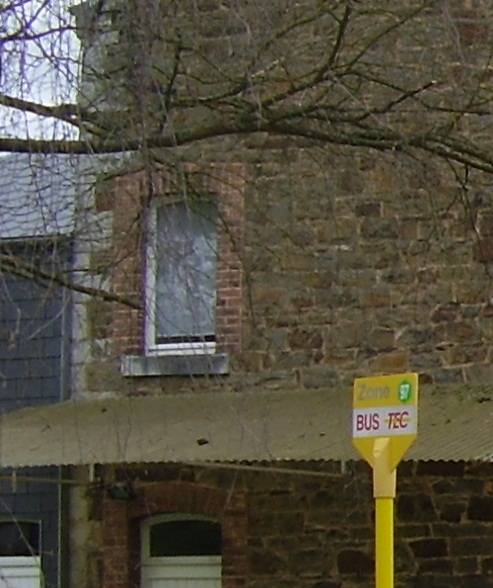

En regardant la photo, vous remarquerez que le tour des fenêtres est fait de briques en alternance d'une et d'une et demie.
Mais au dessus, dans la partie courbe, ce sont des briques sans alternance et bien alignées.

Zébu a écrit:En regardant la photo, vous remarquerez que le tour des fenêtres est fait de briques en alternance d'une et d'une et demie.
C'est souvent le cas quand, à partir de la fin du XIX siècle, on a remplacé les encadrements en bois par des briques : celles-ci ont servi de bouche-trous...sans pouvoir choisir les dimensions du montant. :idea:
D'où un côté de montant = une brique + une fraction de brique. :maitre:
Pierre. #B5

Zébu a écrit:Mais au dessus, dans la partie courbe, ce sont des briques sans alternance et bien alignées.
Alignées, pas vraiment : c'est une voûte... :E1
...et comme celles-ci étaient toutes un peu différentes, il n'y a pas de briques spécifiques #B8 ,
...et comme le grand arc du cintre est plus grand que le petit arc ( #B1 ), la différence est rattrapée par les joints qui sont en trapèze isocèle. :maitre:
Pierre. #B5

Ce matin j'ai regardé avec plus d'attention les encadrements de briques des ouvertures et même le cintre est fait comme les montants.... une brique complète+une demie brique.

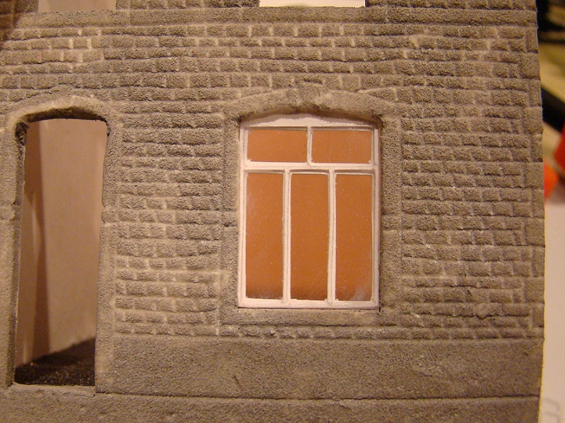

Hier soir, je disais donc que j'avais placé les vitres sur les châssis.
Aujourd'hui, moment insoutenable. Oserai-je présenter un châssis face à son ouverture ?
Quand faut y aller, faut y aller. Première tentative !
Tudju ! La partie gauche de l'ouverture est légèrement oblique vers l'intérieur.
Heureusement ! :?
Vite, un tout petit coup de cutter bien affuté, l'un ou l'autre passage d'une lime à ongle en carton.
Deuxièle tentative : ça commence à bien se placer. Juste encore un petit coup dans la partie cintrée droite !
Tsss ! Tsss ! Tsss !
Je fais bien le bruit de la lime, hein ?
Troisième tentative !
Je bouge plus à rien !
Et là, je dis tout simplement :maitre: , Gilles !
Que du bonheur !
Scusez, mais la macro gauchit !
J'ai placé une plaque de brique derrière pour le contraste.

J'avais bien vu sur ta photo que les briques sur ton cintre nétaient pas appareillées comme celles que j'ai vues sur les maisons de Rennes....si tu ne le dis pas est ce que ça se verra tant que ça?
Toi oui mais le spectateur moyen comme moi avec son air bête et sa vue basse ne dira que "bravo quelle réussite!" #B6
Ta première pose d'huisserie est bien belle, j'aime l'effet de relief donné par la superpostion de tes deux cadres.

Je viens seulement de m'apercevoir que la juxtaposition des deux cadres n'était pas parfaite. Heureusement que j'ai du rab et que les deux autres sont plus mieux !
Re: Ferrières, station vicinale
Messagepar Kazh du » 12 03 2011 à 11:28
N'es tu pas en train de te prendre la tête avec des photos en macro???
Est ce vraiment très visible de la distance réelle à laquelle sera le spectateur?
Sur ta photo en gros plan, c'est vrai que la superposition est légèrement de biais mais je me suis dit que c'était le mastic des vitrages qui n'était pas régulier #B5
