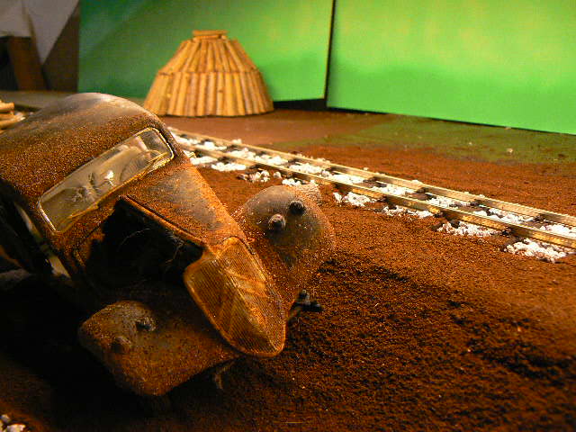

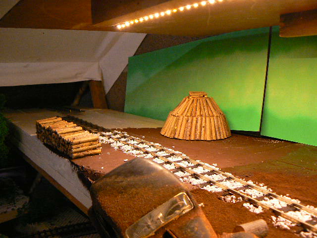

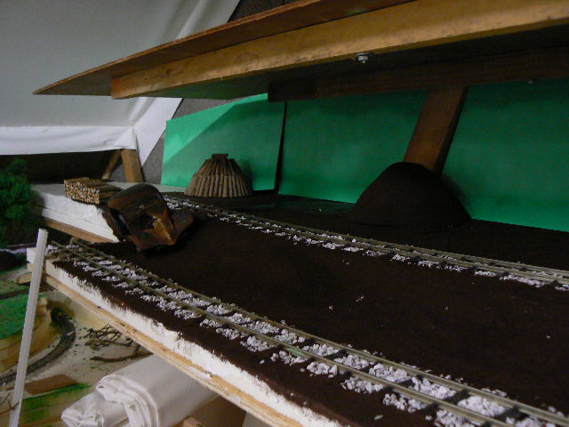

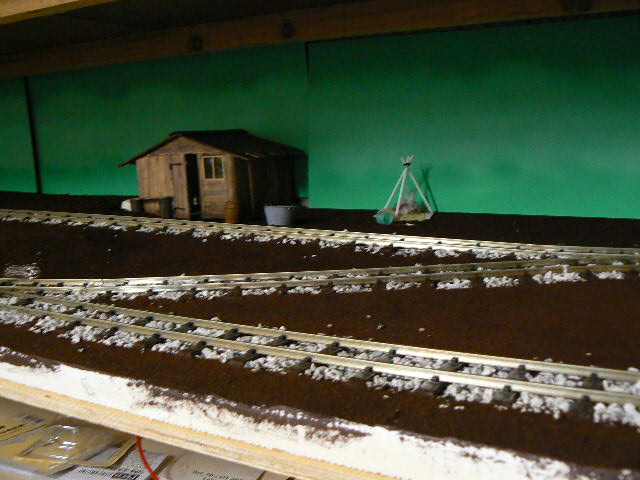

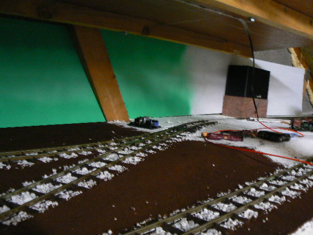

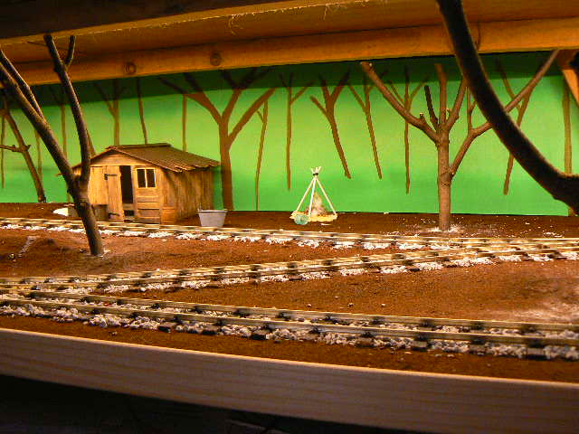

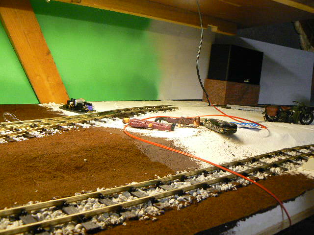

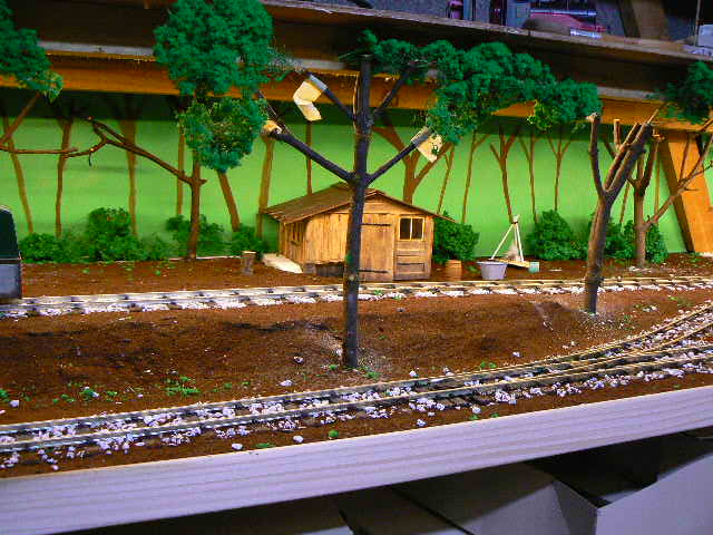

voilà je commence a mettre en application les conseils que l' on m' a donné, donc grand coup de frein et on part dans le fond du décor carton gris de 2mm , une couche d 'impression suivi de peinture verte a l'aérographe histoire de donner une couleur de fond, reste a peindre les troncs d'arbre ensuite percer et planter mes grosses branches qui font office d'arbre et surtout les buissons qui auront la même couleur que le fond de décor...
Sinon j'ai reçu mon ruban led blanc/chaud une alimentation 12v 3ah (trouvé aux puces pour 1euro ) consommation 1,2ah du ruban donc il y a de la marge

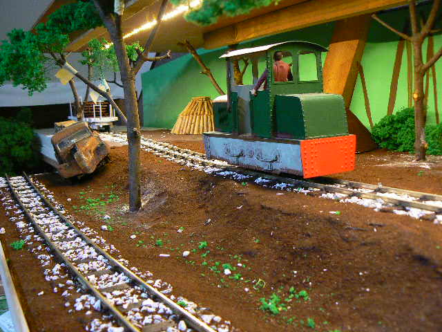

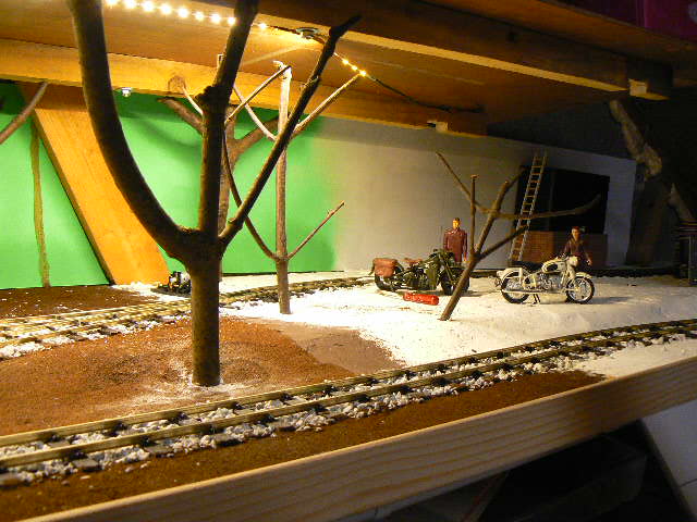

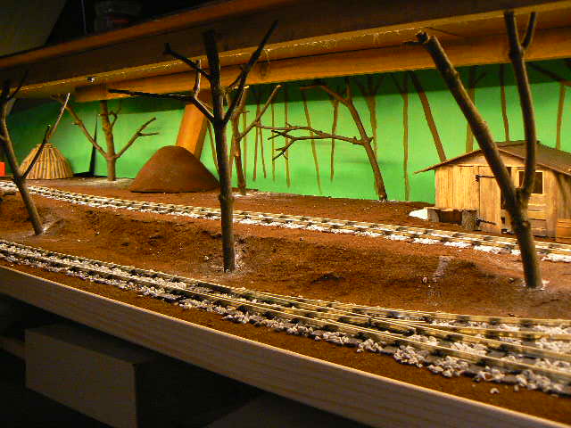

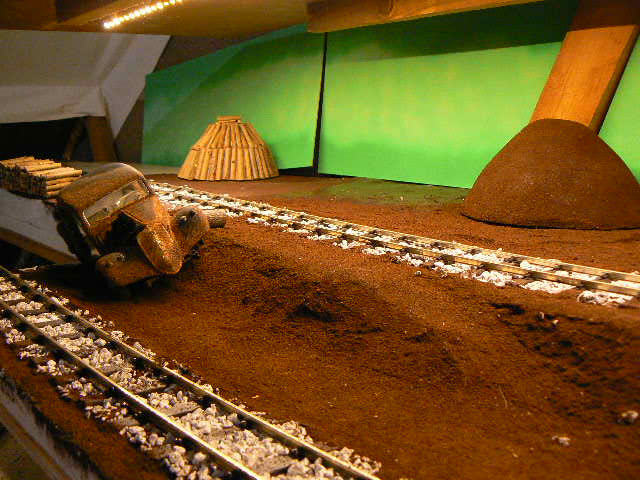

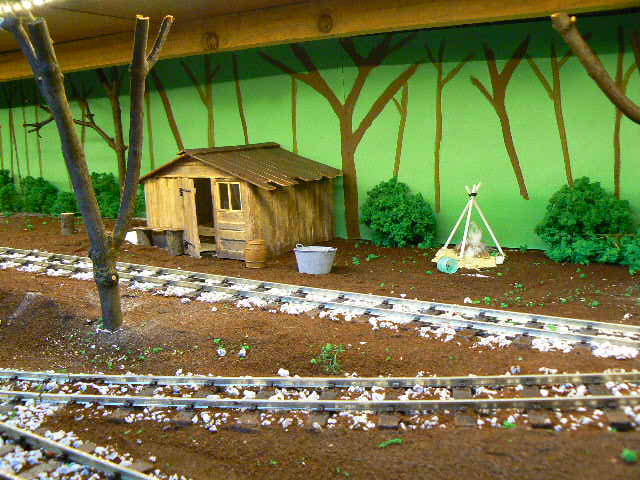

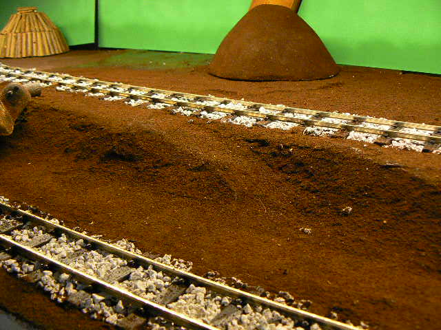

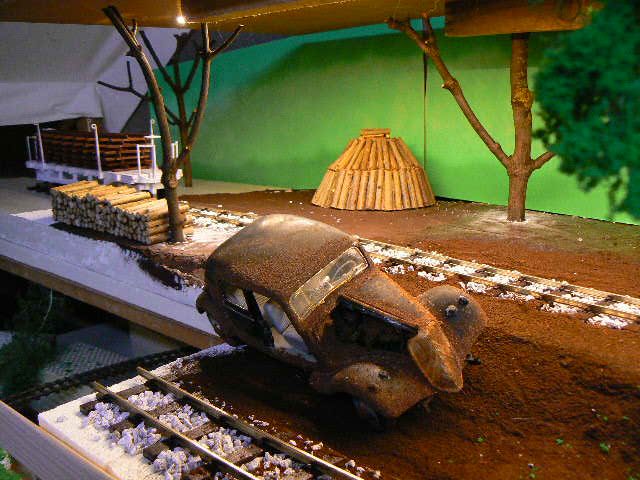

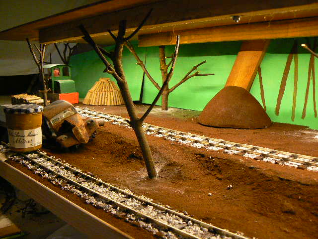

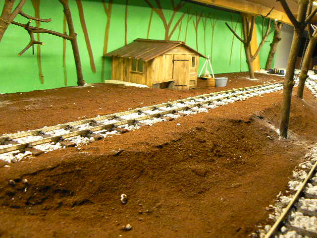

Donc le fond de décor est peint a l'aérographe et des troncs d'arbre au pinceau cela a l'air brut comme ça mais cela va se garnir après pour un meilleur raccord entre le fond et la surface décorée ;
les branches d' arbre qui ont été séchées et traitées sont a présent plantées ( d' où vient l'expression planter le décor ? :B3 :B3 ) rien n'est encore collé ( sauf le fond ) il va bien y avoir un problème ,des branches de zeeschium ou écume de mer ont été peinte hier reste a recouvrir de floquage et collées sur le fond et a la base pour cacher le raccord.......a suivre

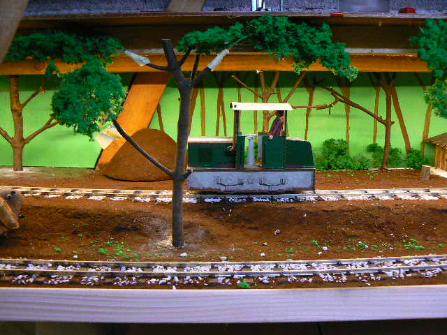

Messagepar Patrick ze rabbit Deludin » 29 04 2016 à 13:40
Juste pour info parce que ça n'est semble-t-il pas ton cas : Je viens d'avoir un gag avec des arbres implantés "pas là où il faut".
J'ai pourtant reproduit un site existant, mais la végétation du premier plan cache l'arrière plan ! À quoi ça sert de se décarcasser, hein ?
Mais bon, c'est vrai qu'au 1/18e on peut se pencher sous les arbres, avec un contraste premier/arrière plan donnant de la profondeur de champ aux clichés.
En HO, sauf à utiliser un sténopé, on ne risque pas d'avoir de bons résultats. Quant à se pencher sous les arbres... :rod_mdr2 :rod_mdr2
Messages: 14904
Re: Mon réseau dépôt au 1/18em
Messagepar cloclo57 » 29 04 2016 à 15:16
Bonjour Patrickzerabbit Deludin
En fait au 1/18em un arbre fait aux alentours de 1m donc les 30 premiers centimètres reproduisent le tronc et les premières grosses branches au delà il y a l'étagère avec un autre décor donc un feuillage très limité sauf pour l' arrière plan et l'orée de la forêt qui va séparer les champs de pomme de terre . Normalement l'effet recherché est de voir disparaitre le train dans la forêt et si on se déplace là nous rentrons "réellement" dans le bois cela devrait le faire ( souvenir du z au petit train de la haute Somme , attention j-7 avant le grand rendez-vous incontournable de la fête des trains voie de 60cm ) . Ta remarque ainsi que celles des autres sont toujours bienvenue c'est comme cela que l'on avance on ne pense pas toujours a tout.......

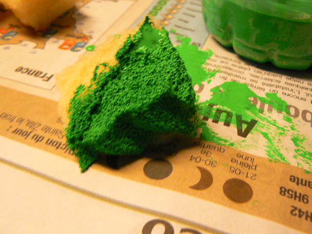

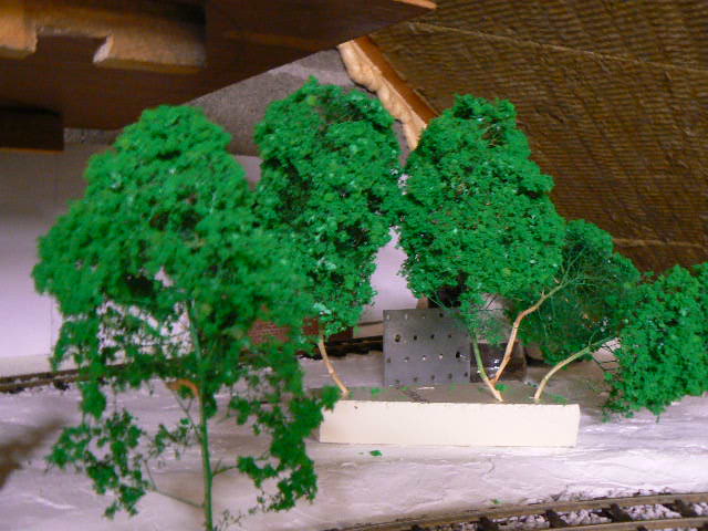

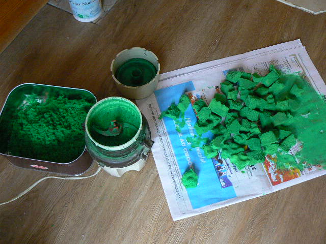

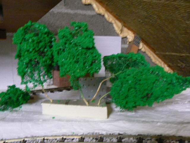

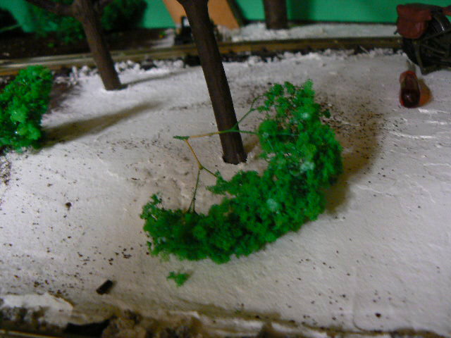

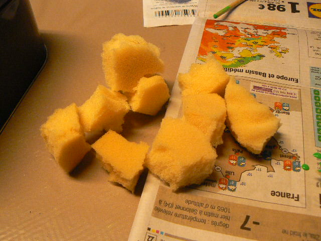

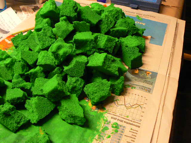

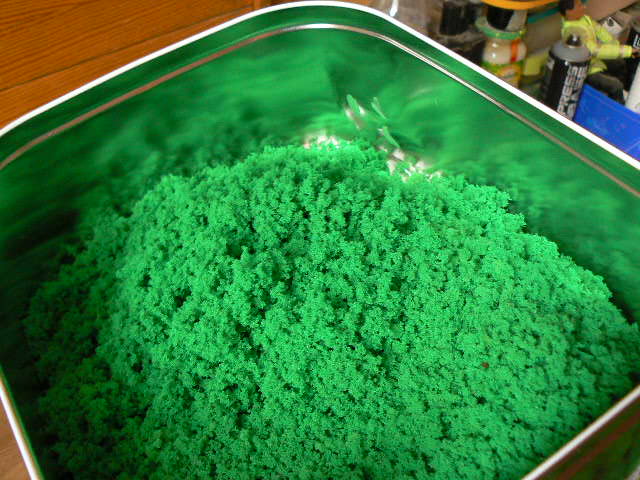

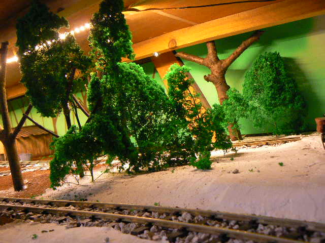

bon ben voilà la suite de l'orée du bois tout d'abord il faut du feuillage donc chute de coussin en mousse déchirée en petit morceau ,colorée , séchée et passée a la moulinette ( un vieux hachoir ) ; après avoir peint les branches d'écume de mer , de la colle blanche a été mise et la mousse disposée c'est en train de sécher , de la laque ( a cheveux)fixation forte sera pulvérisée pour finir les buissons........a suivre

Elle est pas mal ta mousse. Comment l'as-tu teintée ???
Quand je vois le prix dans le commerce...
Messagepar cloclo57 » 01 05 2016 à 18:17
Salut Yves
Pour teinter la mousse tu prend de la peinture acrylique , le genre de peinture que l'on peut trouver dans les solderie a2 ou 3 euros le pot de 0.50l de la teinte souhaitée ; mise dans le fond d'une bouteille en plastique coupée pour pouvoir y passer la main + la mousse presser cette dernière elle sera teintée , laisser sécher 24h et passer a la moulinette c'est prêt ....a bientôt

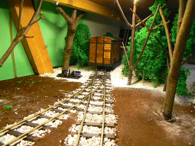

Messagepar cloclo57 » 05 05 2016 à 17:23
Bonjour a tous

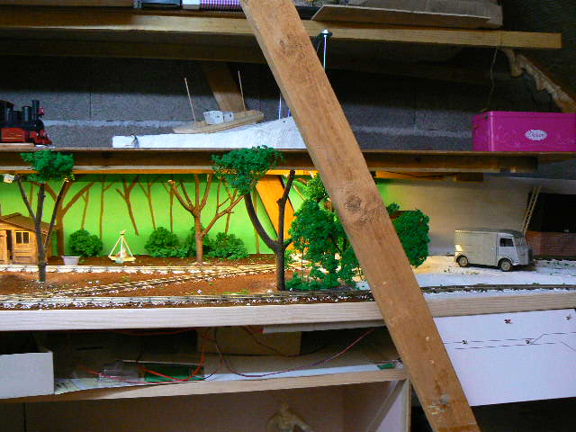

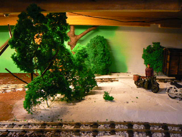

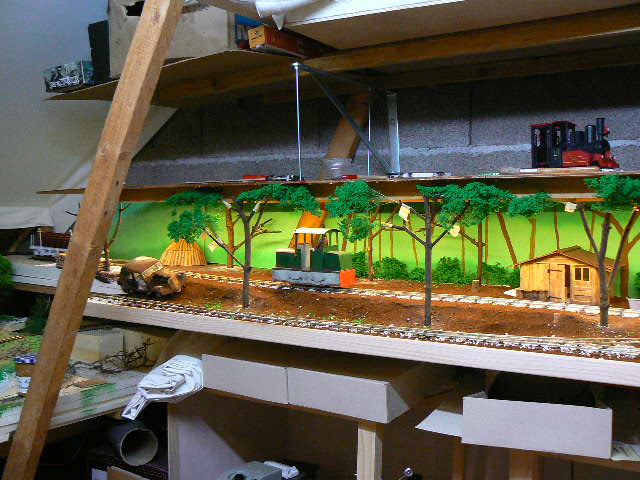

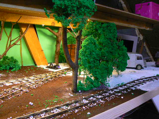

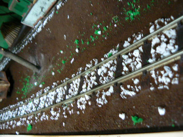

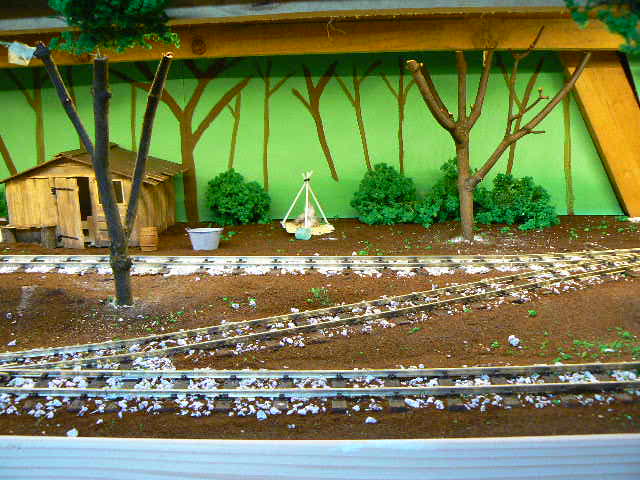

Les premiers buissons poussent ( c'est le printemps ) voici les premières photos c'est loin d'être finit il faudra encore une paire de semaines pour avoir un commencement de décor correct....suite au prochain épisode

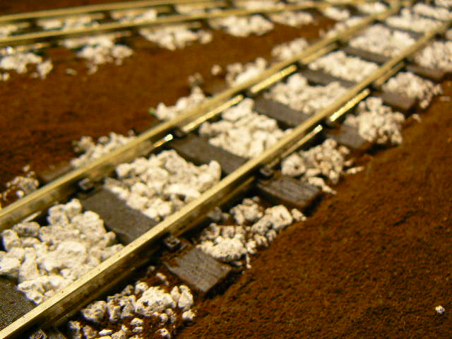

Messagepar cloclo57 » 17 05 2016 à 21:20
Bonsoir a tous

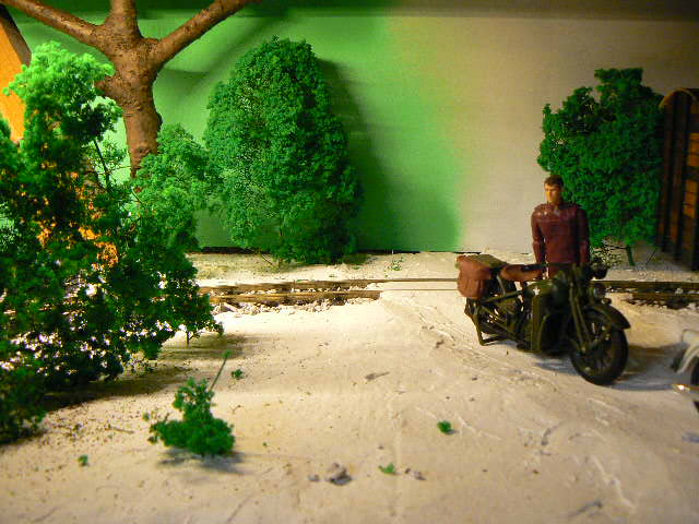

Mon escapade a Froissy m'a donné l'inspiration et surtout beaucoup de détails pour continuer mon réseau , le plaisir de rencontrer quelques copains ( c'est toujours avec plaisir ) .
Sinon la forêt continue de pousser et comme dans la réalité ( dans le fameux z ) j' ai pu corriger le raccord entre terre et ballast d'autres détails suivront .
