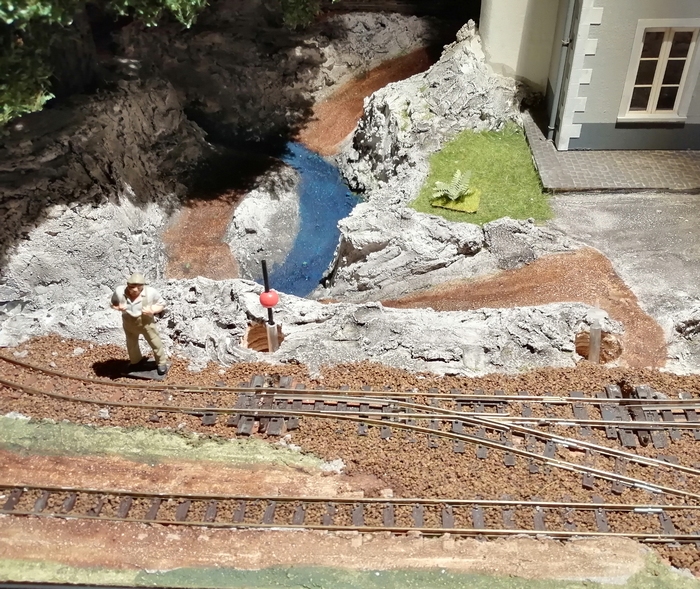

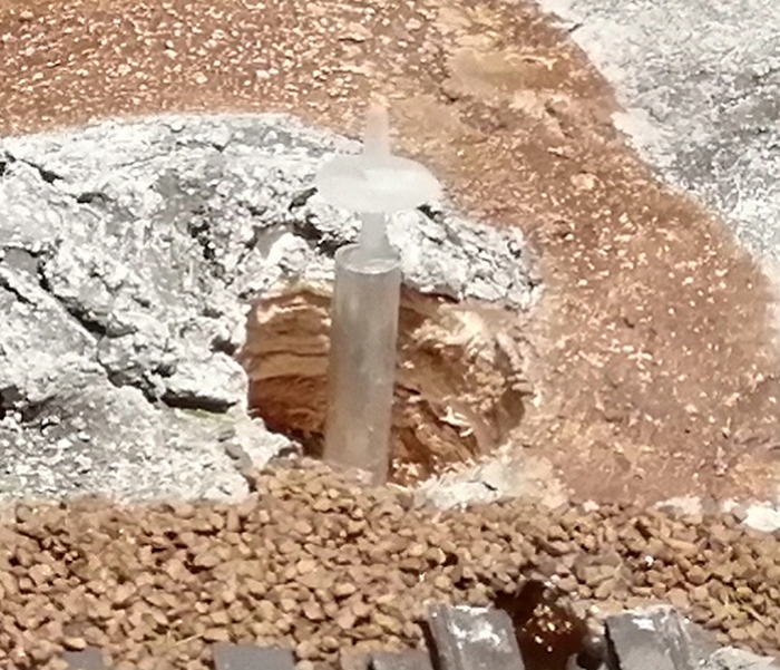

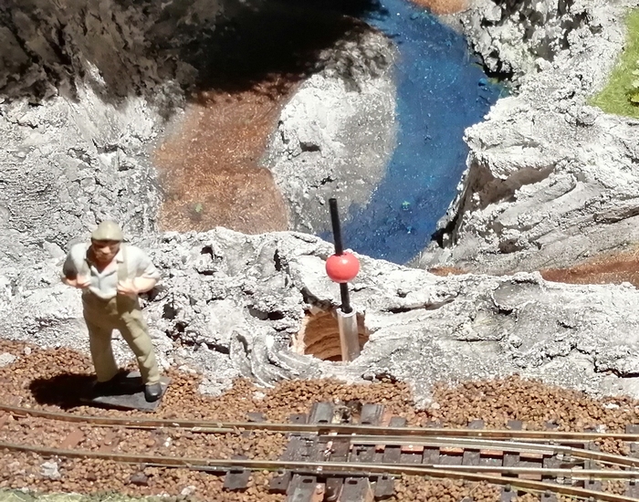

J'ai posé des petits interrupteurs pour basculer les polarités de la pointe de coeur des aiguillages !
Le problème, c'est qu'ils sont petits ... et profondément enfouis dans le décor :C6
J'avais acheté chez Fabrice des leviers à boules ... statiques !
https://www.shapeways.com/product/X92R8 ... 9&li=shops
En insérant un tube découpé sur le levier de l'interrupteur, et en insérant le levier à boule, j'espérais résoudre le souci ...
Mais je ne suis pas convaincu :F9
J'ai aussi des pics à mini brochette ... avec une boule rouge .. et là, ça donne nettement mieux !!
Je vais donc conserver les leviers à boule, pour un autre projet, poser les leviers pic à brochettes, et camoufler la base des leviers avec un peu de michpap et de la végétation !
Je vais sans doute aplatir la boule pour avoir un camembert C7

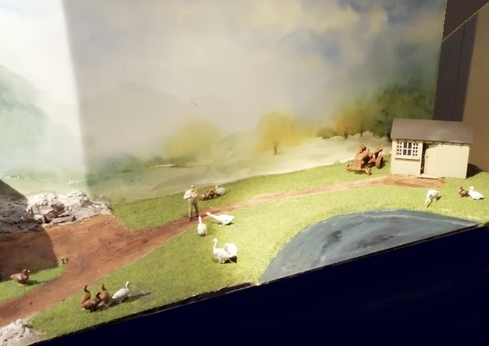

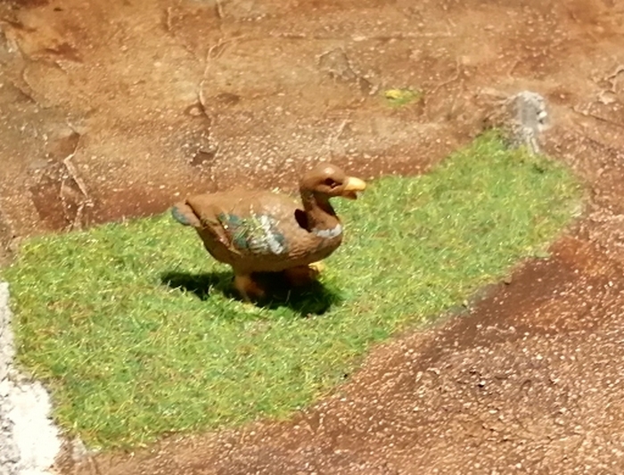

Lors de notre visite à Dinant, j'ai récupéré le grass machin de Zébu !
Essai sur un bout de prairie :
Il faudra juste mettre un peu plus de colle sur le socle du canard, mais c'est validé, j'en ai marre de ce souci H4

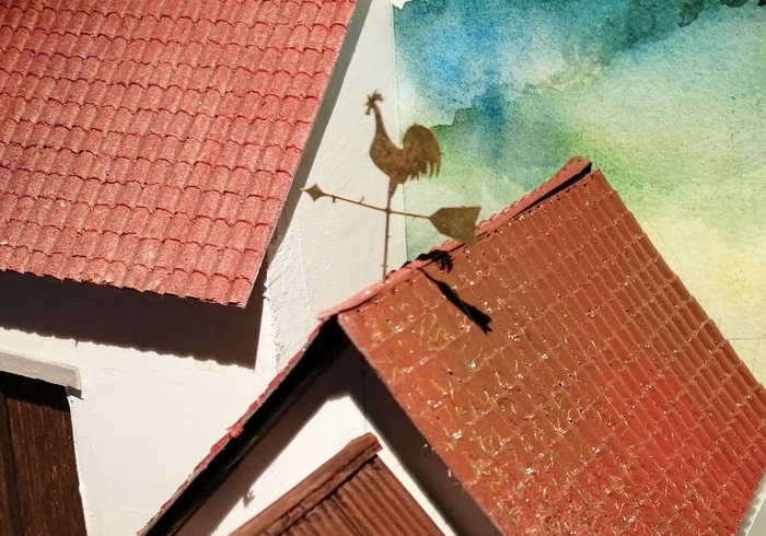

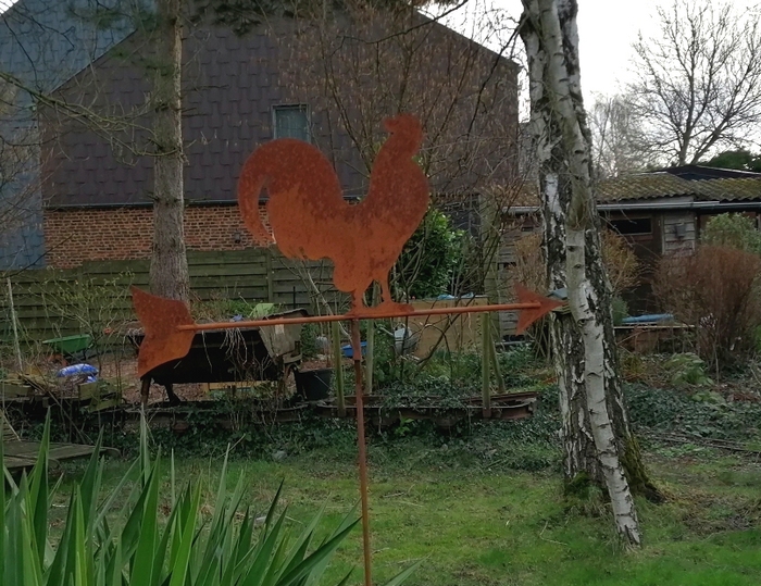

Toujours lors de la visite à Dinant, nous avons été voir une brocante, doublée d'un estaminet ... qui sert de bonnes bières belges !!! (pléonasme ... C7 ) : les Greniers de l'Ecole, à Sorinnes ...

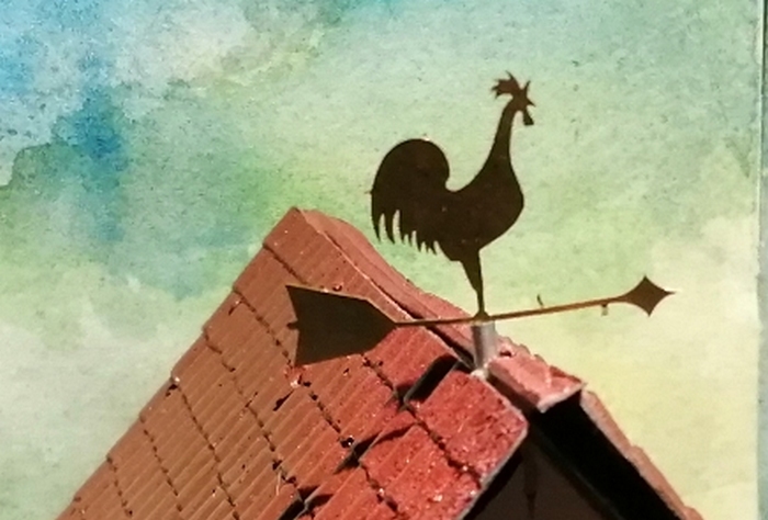

Et nous avons trouvé une girouette semblable à celle de ABE ... :rod_siflet
Hier après midi, comme il faisait bon, et que Romain voulait jouer dehors, nous avons planté la girouette dans le jardin ! :ipb-279
Et puis, nous avons planté la girouette sur le toit de l'annexe ! :ipb-251
Celle du jardin tourne avec un zéphyr ... tandis que celle des Ments ne bouge pas sous la tornade : Romain a essayé .. C7

Une suggestion donnée par un ami : poser à travers le toit un petit tube pour insérer la girouette !!
Excellente suggestion ... aussitôt dit, aussitôt fait ! :rod_siflet
Et ça tourne quand on souffle dessus :ipb-251

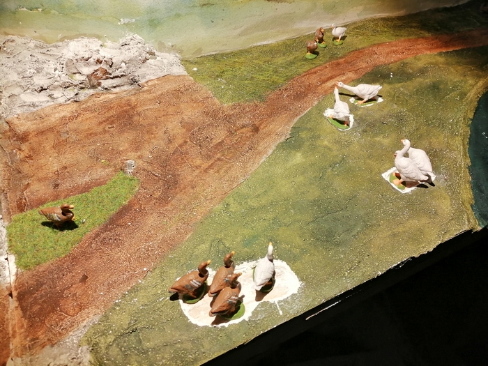

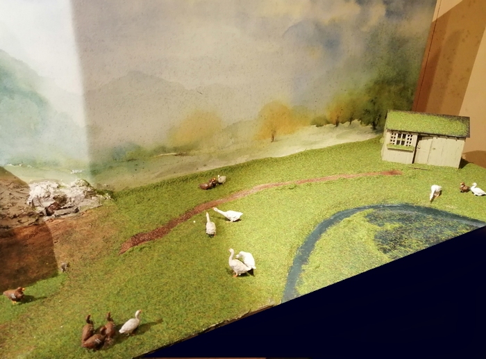

Autre amélioration : le canard sur son socle posé sur la prairie, c'est pas ça H4
Découper les socles en gardant les papattes ... très difficile, et on risque de perdre des papattes .. H4
Solution retenue : creuser le michpap pour intégrer les socles dans la prairie !! :ipb-279
Je trace au crayon les positions des canards, j'entaille le pourtour avec un gros cutter, et je gratte le michpap jusqu'à la planche : c'est tout juste pour intégrer le socle, avec les papattes qui dépassent ! je remplirais les trous avec du michpap plus liquide, et je poserais délicatement les canards jusqu'à affleurement des papattes !
Restera à teinter et puis flocage ! J'ai encore 3 tomb ... heu ... trous à creuser !

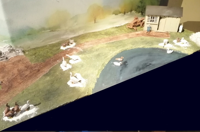

Messagepar pelican » 07 03 2022 à 10:19

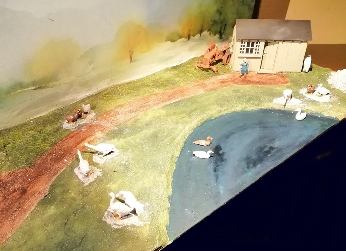

Quelques jours de vacances de Carnaval !!! :ipb-279
Et dimanche soir, fin des vacances, et on avance dans la pose des canards :rod_siflet
C'est la danse des canards ... C7
Trou les tout ...heu non ... tout les trous sont creusés
Un peu de plâtre pour remplir les trous et caler les canards à la bonne hauteur ...
On passe un jus de gouache noire ...
Et puis un jus d'acrylique vert sapin ..
Yapuka floquer :ipb-251

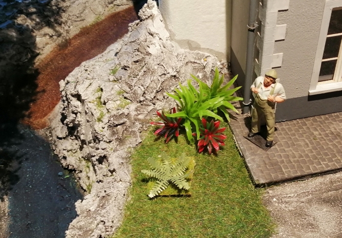

Ingo m'a gentiment envoyé des plantes bizarres, pour évoquer des fougères ...
Là, c'est un peu trop grand, mais pour une belle agave, pourquoi pas ... #B5
Un grand merci :F5

Messagepar Ramon Soupalognon » 07 03 2022 à 10:59
J'avais été étonné par la forme des fougères Busch, qui ne ressemblent pas vraiment à celles de la forêt de Fontainebleau, mais par contre pour le Harz ou la Saxe (ici Anhalt), çà va très bien :
Ramon

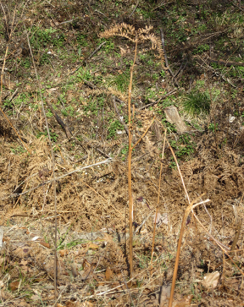

Messagepar Ramon Soupalognon » 08 03 2022 à 16:40
Oui, les fougères sont beaucoup moins pimpantes actuellement D9 (aujourd'hui à Bois-le-Roi) :
Ramon
Ramon Soupalognon
Messages: 1557
Localisation: Melun, France
Re: Les Confits des Ments .. OF, Ovn
Messagepar pelican » 09 03 2022 à 10:22
Voui ... j'ai les mêmes à la maison :rod_siflet

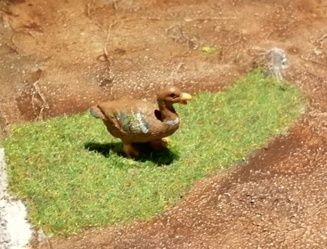

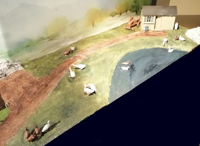

Bon ... j'y suis arrivé ... le flocage ...
avant l'aspirateur ...
après ...
J'avais coincé un bout de bas nylon dans le tuyau ... j'ai failli bousiller l'aspirateur de Mme Pélican : j'ai rattrapé de justesse ce fichu bas avant qu'il ne disparaisse dans les tréfonds de la machine D9
C'est un peu trop monotone, je vais coller des ptites touffes d'herbes disparates !! :ipb-279
