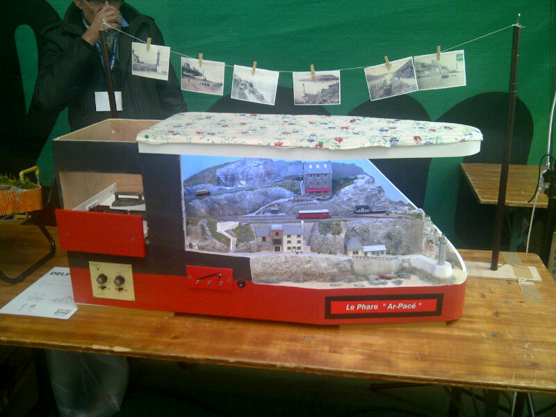

Messagepar traindenfer » 15 10 2013 à 11:00
Je n'ai fait qu'une seule photo de mon réseau (et générale en plus), je vous la livre ici en espérant que d'autres en ont fait!

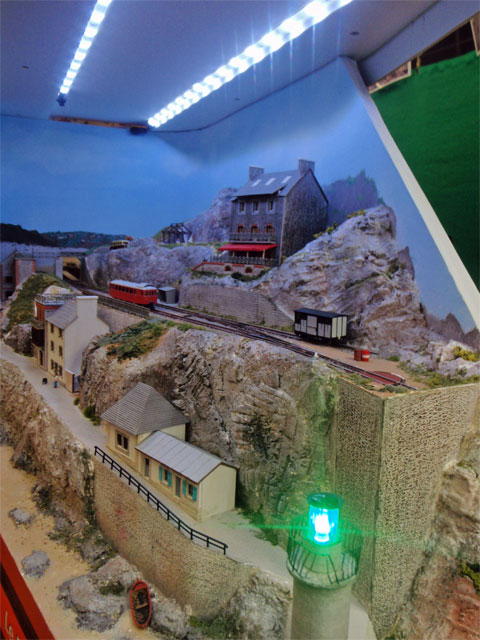

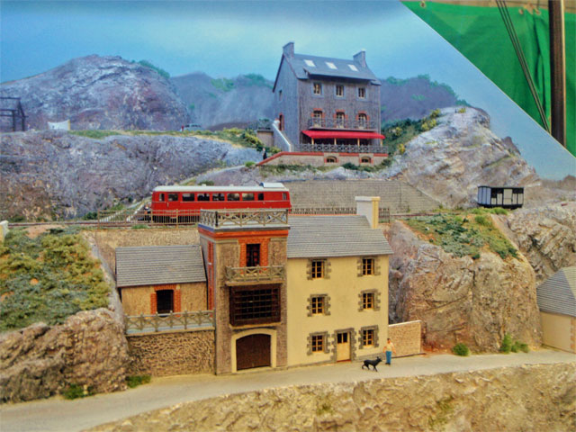

Messagepar laisse les dire » 15 10 2013 à 11:24
Bonjour Philippe
voilà deux clichés du Phare Ar Pacé prises avec mon zinzin qui tient dans la poche , j ai admiré la finesse de tes bâtiments et l exercice de style pour traiter la compression des reliefs , du très beau travail #B6 , comme je te l ai dit tu progresses ( contrairement à moi ! :rod_mdr2 )
juste dommage que le réseau ait été positionné trop bas pour l admirer à sa juste valeur , mais les enfants pouvaient mieux en profiter :mrgreen:
amicalement , Laurent
