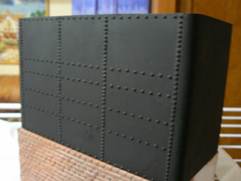

voila c'est bien avancé mais j'ai besoin d'aide d' après ces extraits de photos (ne ne les ai pas mis volontairement en entier pour ne pas nuire a l'auteur ) j'aimerai savoir comment est le dessus ,est ce fermé par une tôle ou bien ouvert pour que la citerne se remplisse lorsqu'il pleut ? (ce qui me laisse septique (comme la fosse) :H1 :H1 :H1 ).Merci pour vos réponses ci joint quelques photos.
cloclo57
Messages: 1973
Re: Mon réseau dépôt au 1/18em
Messagepar eric fresné » 09 03 2013 à 19:23
Vous allez être condamné à faire également le mimile sur son échelle sinon c'est pas de jeu...
la cuve était ouverte.

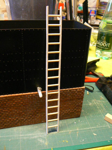

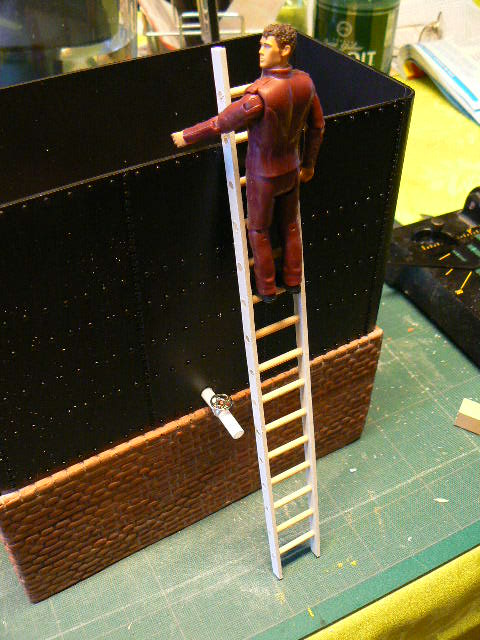

Ci joint les dernières photos c'est pas fini .....

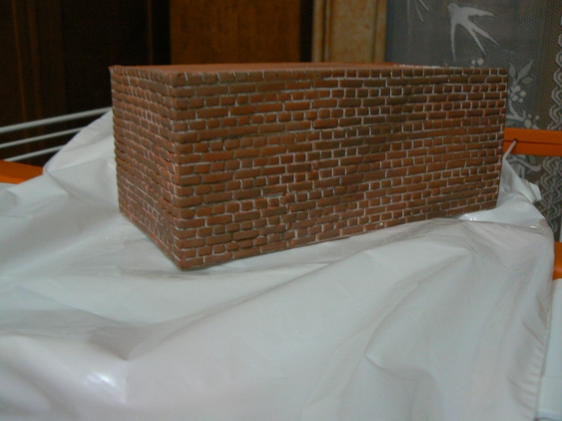

Messagepar konst » 09 03 2013 à 20:07
magnifique, décidément ta technique pour faire les murs en briques fonctionne parfaitement #B6

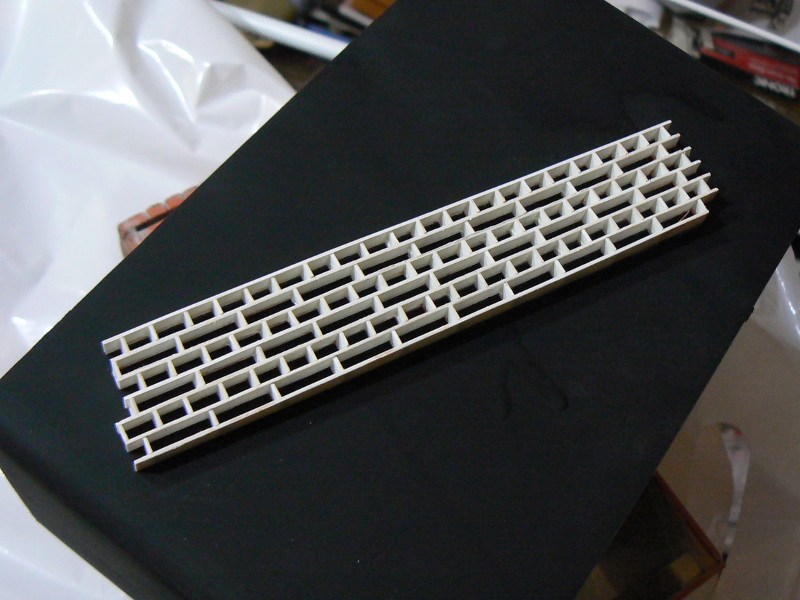

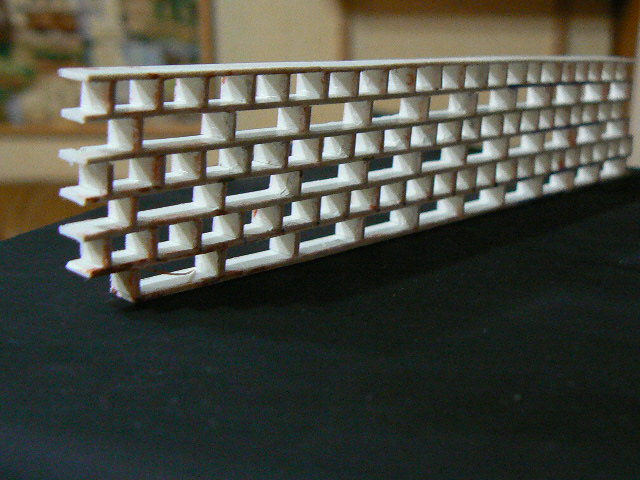

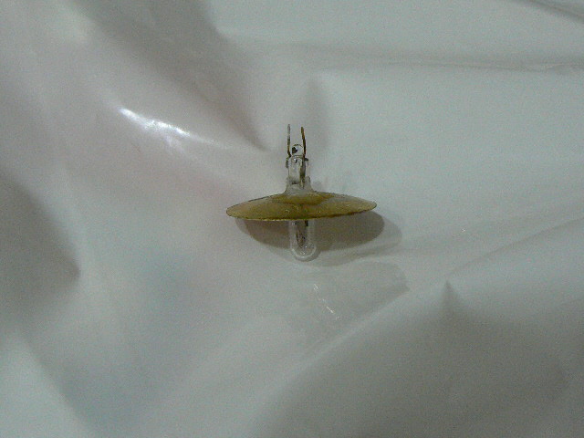

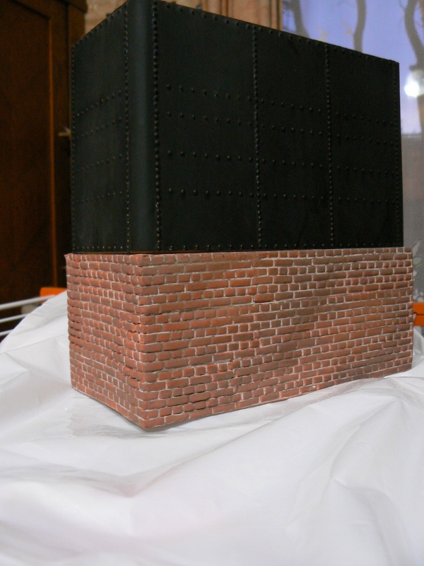

Messagepar cloclo57 » 09 03 2013 à 21:03

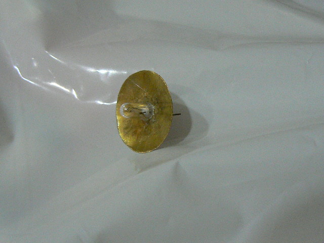

Pour répondre concrêtrement sur la technique des briques, voila une photo de mon emporte pièce qui permet de les réaliser plus facilement ,en fonction de la force, les joints sont plus ou moins profond ce qui permet d' être plus réaliste . Autre petite bricole les fameux abats jour que j' affectionne tout particulièrement : fait avec une rondelle de laiton chauffée et laissée refroidir il devient alors plus mou et ainsi malléable pris entre une vieille salière et le fond d'une cartouche (cv 360 gaz ) vite fait bien fait reste a percer et coller une ampoule 12v voiture (tableau de bord) 100mah qui sera alimentée en 8v environ pour avoir un éclairage plus jaune et durée de vie de l'ampoule plus longue , moins de chauuffe également.

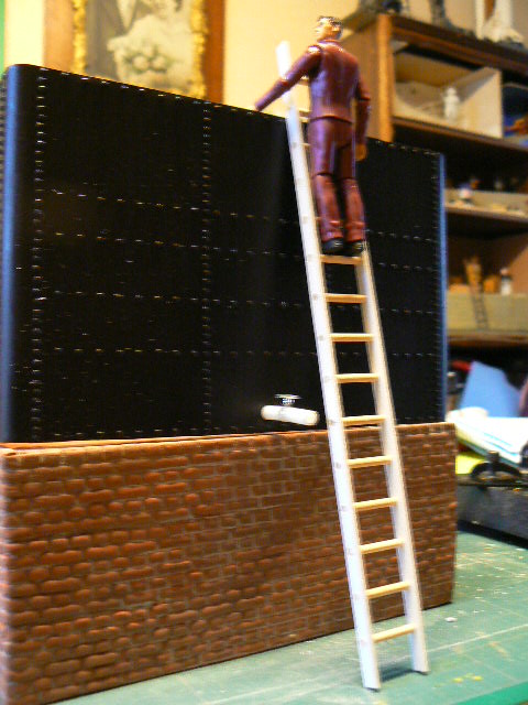

Vla mimile qui vient d 'arriver du haut de son échelle ,il domine la situation. a+ le Claude

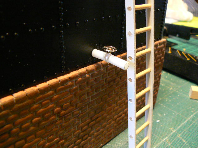

Messagepar Buffalo Bill » 10 03 2013 à 22:58
:C4 Le volant de vanne en bouton pression.. :C4 ..piqué sur le soutien gorge de.. :C2 .....et hop un bonus ECOMISERA. #B6 (au bout de dix bons points = une image ...et au bout de dix images =......un bon point) :H2

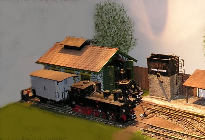

le chateau d'eau construit par un ami, sur Chimay Depot :
