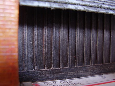

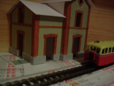

Après un arrêt pour cause de fêtes de fin d'année aujourd'hui j'ai pu me remettre sur le projet
L'APN est mourant mais tant qu'il continue à faire des images je profite :H2
Pas d'éclairage, sous exposition max et pas de flash...bon ben y'a du grain comme dirait l'autre :?

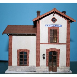

J'avance gentiment, tranquillement sur ma halte et en regardant tout ce que je pourrai prendre comme photos ou représentations pour continuer mes détails et je tombe sur la Halte de chez ABE
ABE halte de Bon Repos.jpg (22.88 Kio) Vu 2031 fois
Et pis surprise...ça va pas, la fenêtre à gauche de la porte est en réalité la porte fenêtres des voyageurs qui sont entrés acheter leur billet sur le côté gauche de cette partie du bâtiment par une troisième porte fenêtre.
De plus au dessus de ces ouvertures devrait se trouver la même frise en parement de briques que sur la partie habitation du chef de la halte.
Autant la fenêtre peut donner l'aspect d'aujourd'hui, la pièce a été modifiée par le propriétaire pour en faire un salon, que la frise (me) manque, je trouve qu'il y a un vide.
Le Chat noir a encore frappé...tardivement mais autant j'avais admiré la gare de "pont Melvez" je n'avais pas encore vu la halte :oups2:
Bon je retourne sur le hangar du menuisier qui est attenant à la partie "chef de halte"

Là où je tique c'est qu'ABE a recopié la partie gauche de la gare de Pont Melvez alors que c'était la droite qu'il fallait recopier :?
Le plus drôle étant qu'une vue de Pont Melvez montre l'ouverture côté halle en tant que fenêtre (la porte fenêtre a été bouchée comme dans de nombreux autres bâtiments)....Pourquoi n'a t'il pas utilisé le plan p72 du livre de Gordon Gravett?
Le modèle d'ABE ressemble beaucoup à la gare de Scrignac-Berrien...il manque juste les frises en brique de part et d'autre du bâtiment central.
Bon mes remarques n'enlèvent en rien la qualité des modèles ABE #B6

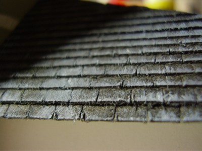

Je continue doucement d'avancer sur la halte et je viens de me faire un essai de toiture en ardoises.
Je vais retenter l'histoire mais avec un papier qui peluche moins #B5

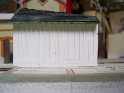

Pour supporter un toit il faut au moins un mur :C6
Et quand il est peint c'est mieux...
Bon en fait comme tout est en bristol et que le résultat après peinture ne me va pas, je vais tout refaire en carte plastique...sauf le toit pour le quel je pense avoir trouvé une solution.

Kazh du a écrit:Je continue doucement d'avancer sur la halte et je viens de me faire un essai de toiture en ardoises.
Comme toit d'ardoises, l'épaisseur me paraît un peu surdimensionnée et la surface pas assez lisses, mais comme toit de tavillons (ou bardeaux) ce serait génial!
A mettre de côté pour un futur bâtiment des Alpes ou du Jura?

Pour mes ardoises j'ai prévu de les faire dans une feuille moitié moins épaisse et plus lisse.
Par contre le rendu pour de vielles maisons avec des ardoises rustiques ça le fait très bien....juste la tendance à pelucher qui m'embête.
C'est Laisse les Dire qui va m'embaucher pour faire ses toitures, le rendu irait bien avec ses vieilles bâtisses :mrgreen:

moi je trouve le rendu du bardage bois excellent , effet black varnish usé , mais bon , à mon avis avec la carte plastique celà fera trop net
est ce agréable à l oeil ?, se méfier de l effet macro de l Apn , la majeure partie des spectateurs auront la vue qui baisse ( vu la moyenne d 'âge des modélistes ferroviaire ) :rod_mdr2
pour les ardoises , le papier de verre à leau ?
et pour tes vieilles ardoises que tu veux me refiler , passe du démoussant avant C7
le mieux est l ennemi du bien :boss:

Pour le côté net de la carte plastique avec un passage d'une brosse à carder les veines du bois se verront très bien #B5
Je suis donc reparti pour faire mon quai haut ET le hangar en Forex et en carte plastique. Pourtant vu de loin et même de près le mur du hangar est très sympa.....je ne sais pas comment je vais le réutiliser mais il va resservir quelque part :B3
Pour les ardoises, le papier de verre à l'eau je n'ai pas essayé pensé peut être pour une prochaine fois.
Allez zou j'y retourne et je vais essayer de faire mentir l'adage C7
