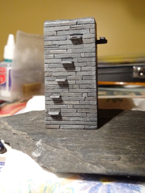

Messagepar Russell » 05 01 2012 à 22:43
Merci de vos encouragements à tous! :D
Voilà, depuis mon dernier message, j'ai passé un jus très dilué de brun foncé PA n°822. Celui-ci a été essuyé ensuite avec un chiffon doux afin que seules les parties creuses bénéfies de cette teinte. On laisse sécher tranquillement et ensuite un très léger Dry Brush de blanc afin de donner un peu de lumière à tout ça. Il y aura sûrement un peu de terre à décor ici et là et surtout du vert mousse au pied de tout ça mais eulement quand j'aurai intégré cet élément dans le décor. #B5

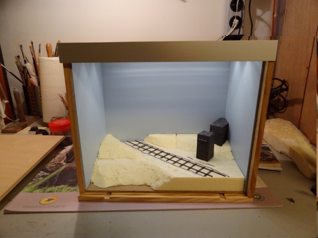

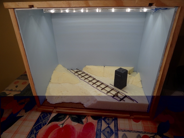

Messagepar Russell » 03 03 2012 à 23:08
Et me voilà de retour!
J'ai effectué quelques petits travaux pour avncer la caisse.
Tout d'abord, j'ai doublé les parois intérieures de la caisse avec du MDF de 3mm et ensuite j'ai donné une première teinte couleur ciel à ce qui sera mon fond de décor pour ce diorama. Ce n'est que la première partie de ce travail...la teinte sera retravaillée en temps voulu.

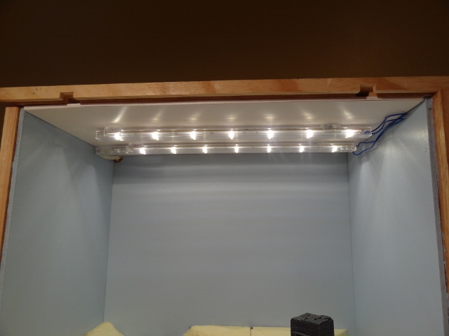

Je voulais un petit éclairage afin d'éclairer au mieux la scène. J'ai trouvé mon bonheur chez Ikéa avec une petite rampe de LED ( gamme Ledberg) Elle n'était pas tout à fait adaptée à la caisse car cette réglette en ligne est fournie en 3 éléments. J'ai modifié légèrement un des connecteurs pour avoir 2 éléments paralèlles que j'ai fixé avec les attaches fournies dans le haut de la caisse. Pour ajouter un peu de luninosité le tout est fixé sur un fond en forex blanc.
Un bandeau avec le titre de la scène sera ajouté afin de cacher la "misère" des parties techniques.
DSC00310 (640x480).jpg (130.85 Kio) Vu 2905 fois
Côté décor un début de relief a été éxécuté dans du Styrofoam. Pour ce qui est de la voie, une chute de voie SMP va être réutisliée. J'ai écarté les traverses, le but du jeu étant de représenter les 2 files apparaissants dans l'herbes.
La deuxième, pile de l'aqueduc va être construite selon la même technique que la première. On aperçoit son emplacement taillé dans le styro.
A bientot. #B5

Re: Défi PME: "Ty Dwr", la caisse de Russell
Messagepar laisse les dire » 03 03 2012 à 23:17
super une vrai petite scène de théatre , il ne manque plus que les trois coup , les rideaux rouges et .... l'artiste :D

j'ai hésité devant l'éclairage "diode " de Ikéa .. c'est plus discret que les tubes néon !
en vrai, le résultat est à la hauteur ?? pas de critique ??
Re: Défi PME: "Ty Dwr", la caisse de Russell (Oe)
Messagepar Russell » 05 03 2012 à 11:47
André, il y a sans doutes mieux comme éclairage mais pour une une caisse comme celle-ci, je trouve cela tout à fait acceptable et assez économique côté budget. Comme toi je voulais quelquechose de plus discret que des tubes fluos.
Du coup la scène est bien éclairée et le ton de ces leds est assez chauds ce qui ne détériore pas les couleurs à mes yeux.
En plus le tout est équipé d'un petit interrupteur. Je le vois bien sur ma table de chevet.... #B5 :B3

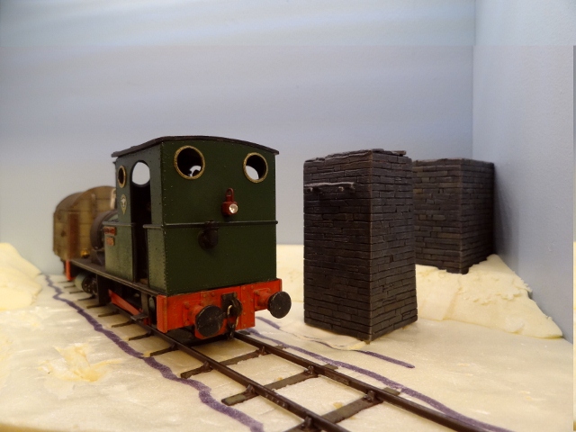

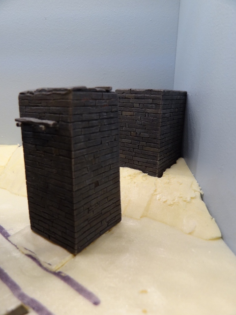

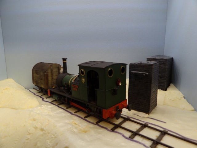

Messagepar Russell » 15 04 2012 à 18:51
Bonsoir à tous,
Quelques nouvelles de la caissse Galloise. Cela avance tout doucement mais cela commence à prendre tournure aussi bien dans ma tête que sur la maquette.
Les derniers travaux ont été tout d'abord de travailler sur le coupon de voie SMP dont j'ai réécarté les traverses et qui ensuite été peint et patiné ( mélange de peinture noire et marron Tamiya et un petit coup de crayon papier HB sur le parties métaliques auxquelles je voulais donner du relief)
Ensuite j'ai installé un petit fronton ( lisse en alu) afin de couper la vue des réglettes LED.
La deuxième partie de l'aqueduc en ardoise a été confectionné ( même technique que pour la première, superstructure en plasticarte et strip evergreen) et mise en couleur de l'ensemble.
La suite devrait avancer un peu plus vite, je vous tiens au courant. :F5
Quelques petites photos de l'ensemble:
Mise en place du fronton en alu.
DSC00359 (640x480).jpg (173.45 Kio) Vu 2747 fois
L'aqueduc avec la 2ème partie, il restera la goulotte à faire et le reste.....
DSC00362 (480x640).jpg (153.51 Kio) Vu 2747 fois
Petit essais de mise en situation....
DSC00361 (640x480).jpg (166.27 Kio) Vu 2747 fois
