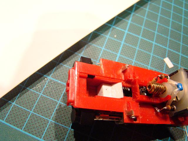

Tonton, sur les 040, pas moyen d'adapter un châssis de 030 ? Le moteur est nettement moins encombrant :
Re: Bases HOm
Messagepar Beyer-Garrat » 03 03 2010 à 23:57
Les photos sont parlantes chassis de la 040 avec moteur d'origine 1ere serie
Légèrement plus moderne mécanique revue mais toujours moteur imposant
Enfin la dernière version avec moteur plus petit mais guère plus en fait
Et maintenant la 030
Les photos sont parlantes ! la transformation me semble délicate il faut déjà disposer d'un chassis dernière génération amputer le chassis du dernière essieu et de la bielle adhoc et avancer le moteur faisable mais transformation lourde

Le moteur sur les nouvelles 040 est le même que celui des 030. Il est beaucoup moins visible que l'énOrme BTTB mais si on veux faire une cabine ouverte comme celle du Vivarais, ça reste moche :?
Pour le transkit, c'est faisable mais je ne sais pas s'il y aurait autant de clients que ça... En fait, ce système marche avec des bricolleurs qui n'hésiteront pas à chercher un chassis mais l'idéal est tout de même de fournir le chassis avec et là, difficle d'en avoir à des prix faibles pour rester dans une gamme de prix acceptable :maitre:

Donc il ne va plus me rester d'autre choix que d'acheter sur Conrad international à 65€ plus 12€ de port une 040T avec un "petit moteur". Si j'ai bien compris la photo, il doit être possible de raccourcir la pièce plastique (?) en sortie d'arbre moteur pour avancer la bête et la mettre juste dessus de la place du 4ème essieu :F9

En gros, il faudrait un train de roues et un embiellage du nouveau modèle (pour la finesse) et le moteur ancien (pour sa fiabilité et son couple).
Reste a savoir si ces éléments sont interchangeables .... J'avoue ne pas avoir encore essayé.

Ça ce change très bien Marc :B3 J'ai répare un nouveau modèle avec des pièces de l'ancien :maitre: Je pense que l'idéal pour un transkit serait d'adapter un Mabushi avec une nouvelle descente d'engrenages: on pourrait ainsi libérer la cabine.
