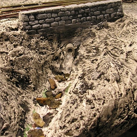

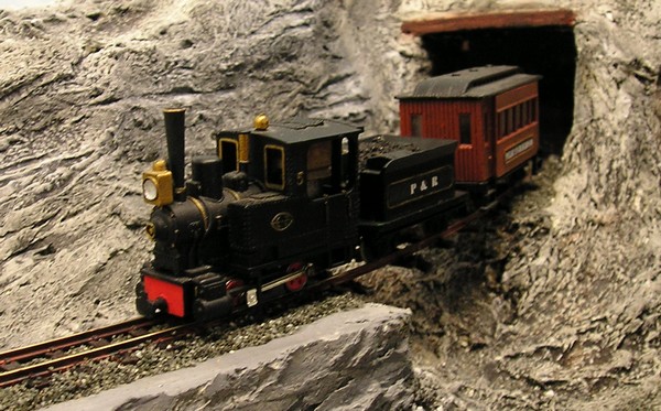

comme base, je passe sur le plâtre un jus de gouache noire très dilué !! ;) faire un essai sur une partie cachée ! :mrgreen:
egger peli.jpg (108.08 Kio) Vu 3574 fois
généralement, ça suffit !! on peut jouer aussi avec de l'ocre, de la terre de sienne brulée, un peu de vert ...

généralement, le relief est réalisé avant le sechage du platre : les rochers sont clachés avec une très fine statule, et puis on met la main dedans !! le ptit muret en avant plan a été aussi lissé avant séchage !
autre exemple : un petit muret gravé (là c'est après sechage) juste avec le ju de gouache !
module ruisseau.jpg (128.22 Kio) Vu 3546 fois
l'eau qui coule , c'est juste du mastic sylicone transparent en cartouche !
