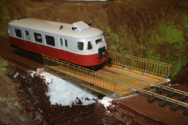

Cet aprés midi le fer a souder a chauffé! j'ai fait le pont :B3
C'est comme le vélo, ça reviens vite #B6
Demain, les murs de soutainement en briques

Messagepar Fred de St Amand » 10 02 2010 à 20:30
Et je viens de me rendre compte que j'ai fait une ENAURME bourde H4 H4 H4 :rod_mdr2

Toi tu as soude tes deux rails sur la plaque en laiton sans isoler :rod_siflet :rod_mdr2 :rod_mdr2

Bonjour Fred,
Je suis avec intérêt ton projet depuis le Pacifique Sud et je te félicite pour ton module qui prend bon aspect. Par contre, comme tu le soulignes, il est à craindre que le pont provoque quelques courts-circuits H4 C'est dommage, car la construction est bien réalisée.
Ne fais pas le pont #B5 ... entièrement en métal. Prévois le dessus du tablier de pont en carte plastique.
Bon courage pour les modifications et pour la suite.

Messagepar Fred de St Amand » 10 02 2010 à 20:59
Depuis que je fait du train a vapeur, j'ai plus les réflexes "électriques" :rod_mdr2
heureusement ça n'est soudé qu'a quatre points; demain je dessoude et je colle une languette de plastique sous chaque rail :mdr2:

Messagepar Storm » 10 02 2010 à 20:59
Tu peux toujours coller une bande de plasticarte fine sous le rail et coller ensuite sur ton tablier #B5

Messagepar Fred de St Amand » 10 02 2010 à 21:01
on a du écrire en meme temps #B6
