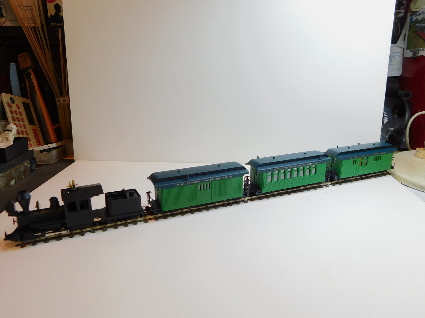

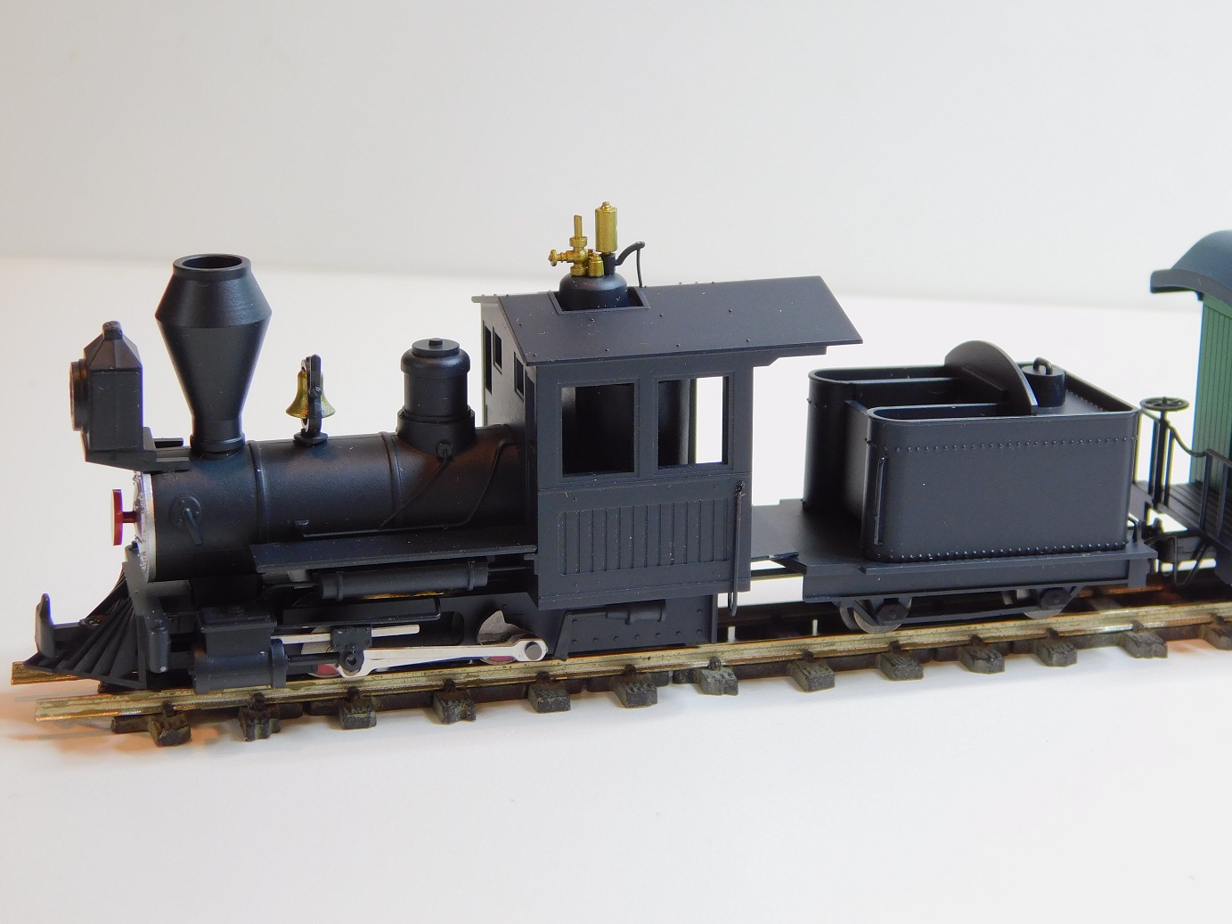

La petite 0-4-0 avec son tender & sa rame de wagons voyageurs & fourgons; cette rame à une longueur totale de 410 mm.

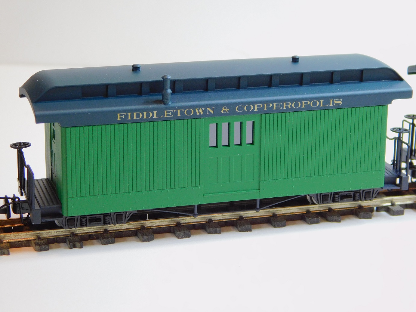

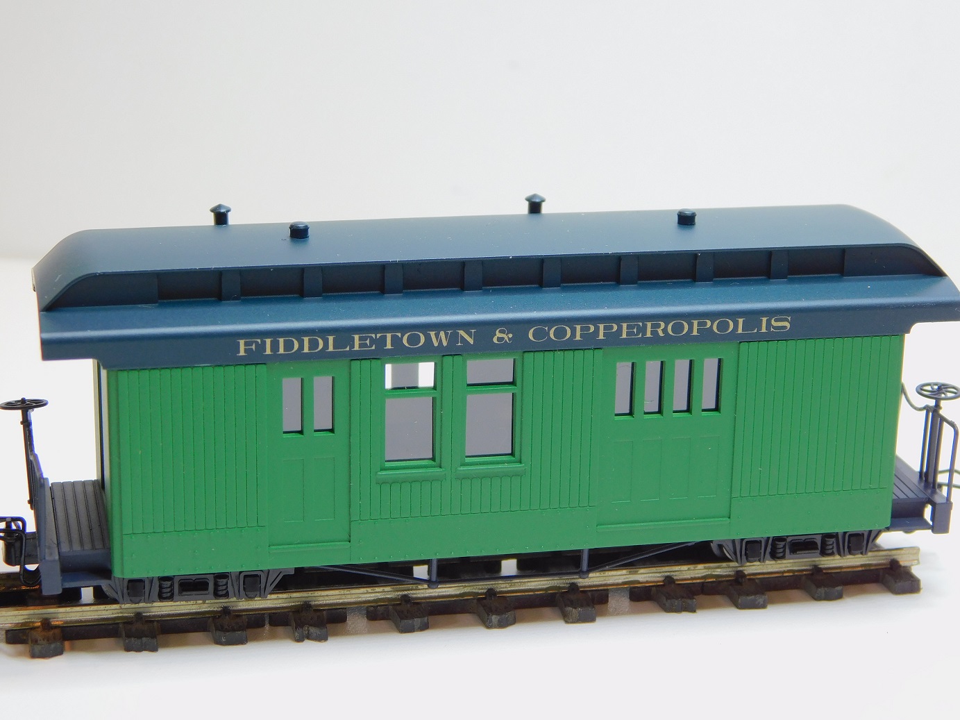

Le fourgon à bagages, celui-ci verra sont toit peint en noir mat & les inscriptions effacées & remplacées par le nom du réseau.
Quelques détails seront ajoutés.

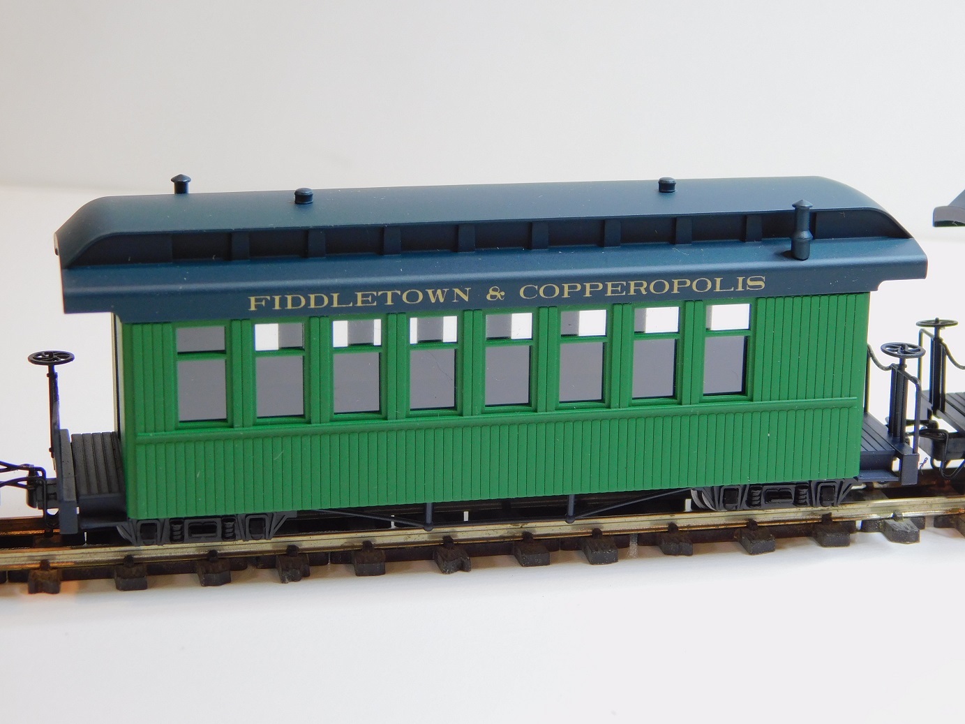

La voiture de voyageurs verra aussi son toit repeint, son lettrage disparaître, & un aménagement intérieur réalisé pour tous les sièges en 3D.
D'autres détails comme des mains montoirs sur les deux dossiers serons installés.

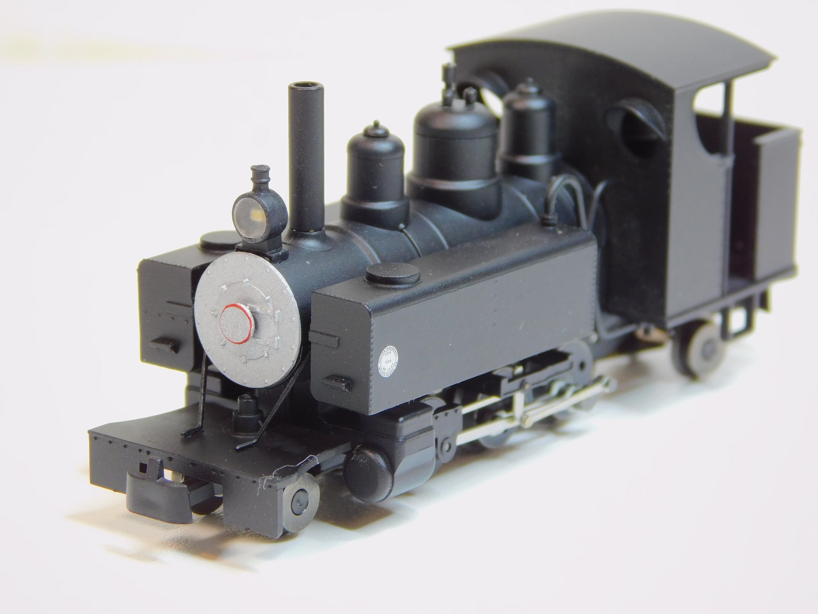

Outre sa patine, cette petite bouillotte recevra sur le dessus de sa cheminée une grille par-escarbilles, une tringle pour actionner sa cloche
& bien d'autres détails viendrons s'ajouter, idem aussi pour son tender. Vue l'étroitesse de ce matériel Minitrains; j'ai renoncé à le digitaliser & sonorisé.
Celui-ci, sera couplé avec un bruiteur vapeur de chez ITT-Products; l'alimentation utilisée sera une Gaugemaster modèle W.

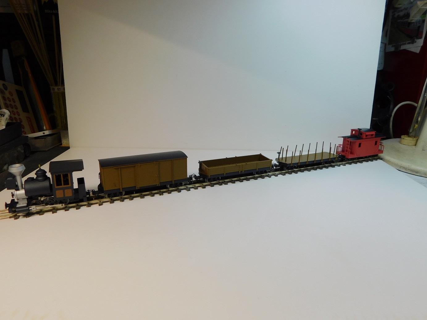

La rame marchandises avec sa petite 0-6-0 Porter. Celle-ci aussi sera détaillée, embiellage bruni, idem aussi pour les lames de contact des roues, etc.

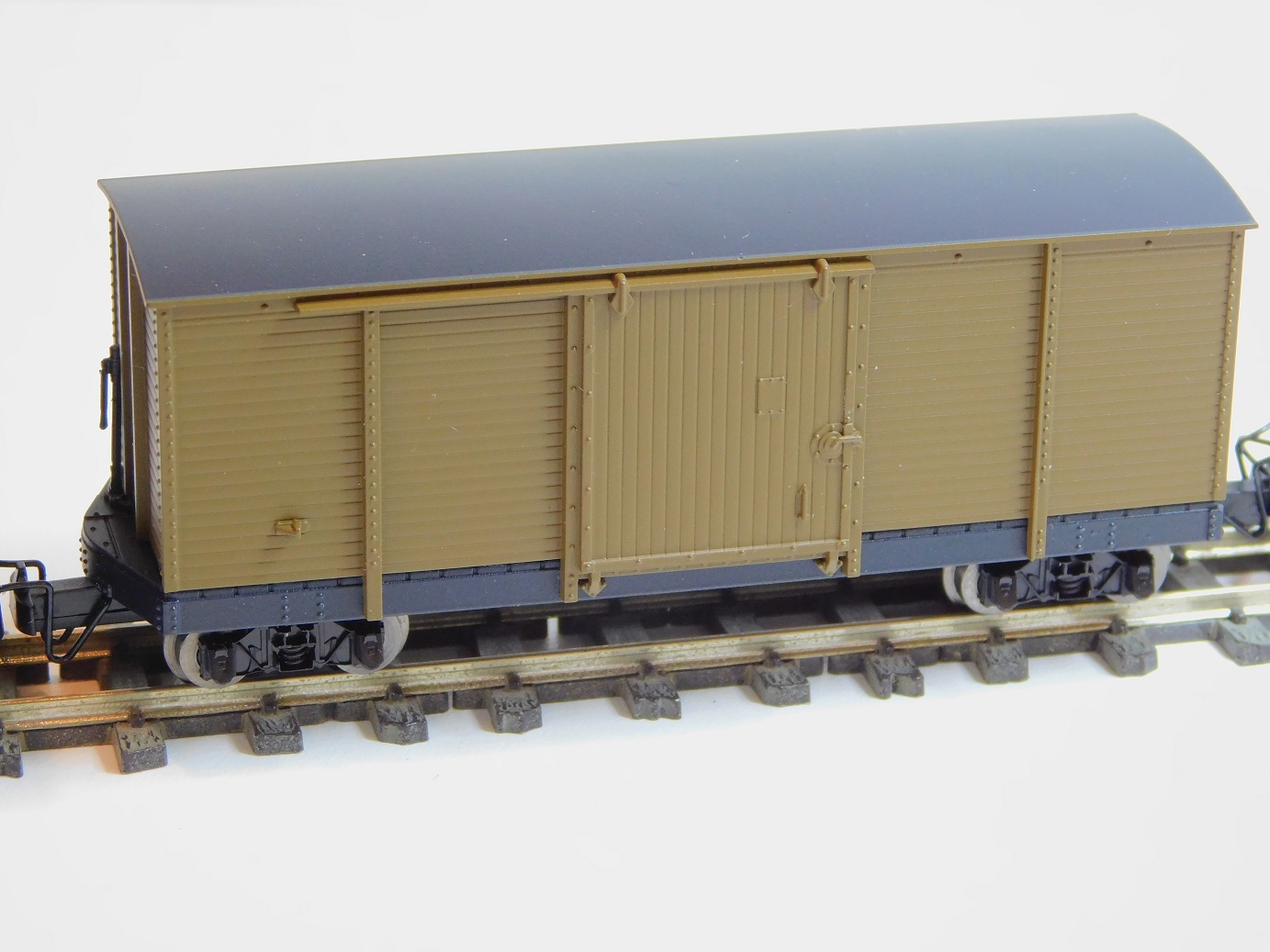

Le Box-Car.

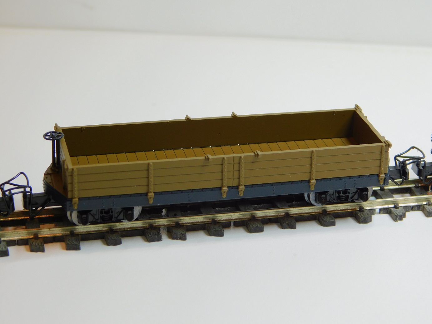

Le Gondola.

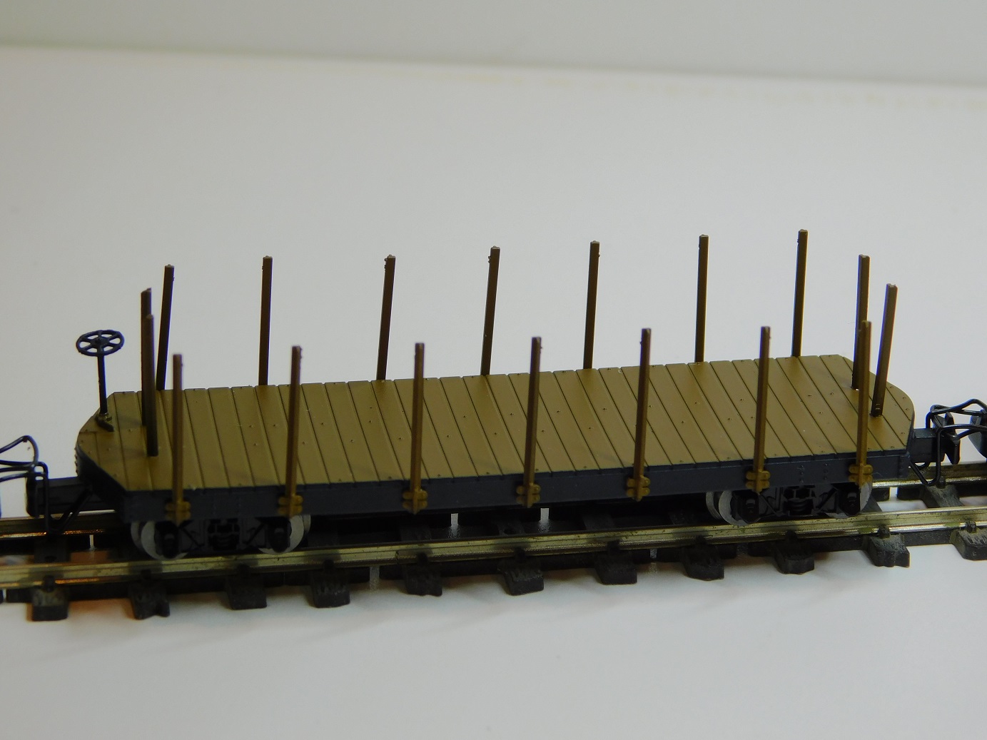

Le Flat-Car, les supports de ranger s'avère être très fragile (attention à la casse). C7

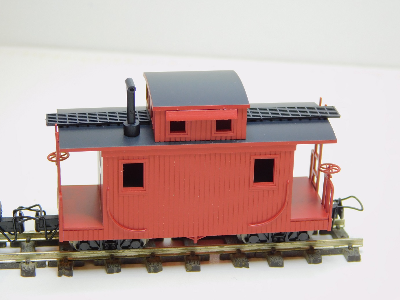

& enfin le petit Caboose.

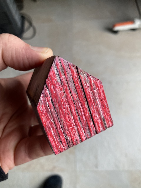

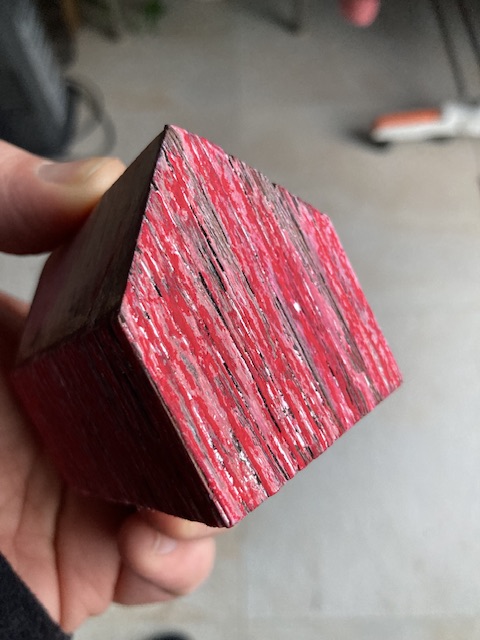

Je reviens sur cette remarque du Lapin concernant la reproduction de vieux bâtiments défraichis : effectivement, le blanc ca me plaisait moyen avec le temps, du coup, j'ai fait un essai :
Avant:
Après:
Le rouge est un peu "flashi" sur la photo, moins en vrai mais c'est la seule nuance de rouge que j'avais, je ternirais a la terre a décor. J'ai utilisé rouge et marron
Je trouve que le résultât est pas mal du tout
J'attend vos avis, en particulier celui du maitre :maitre: Charley #B5

Pour the Red Star Saloon, ça irait bien :ok

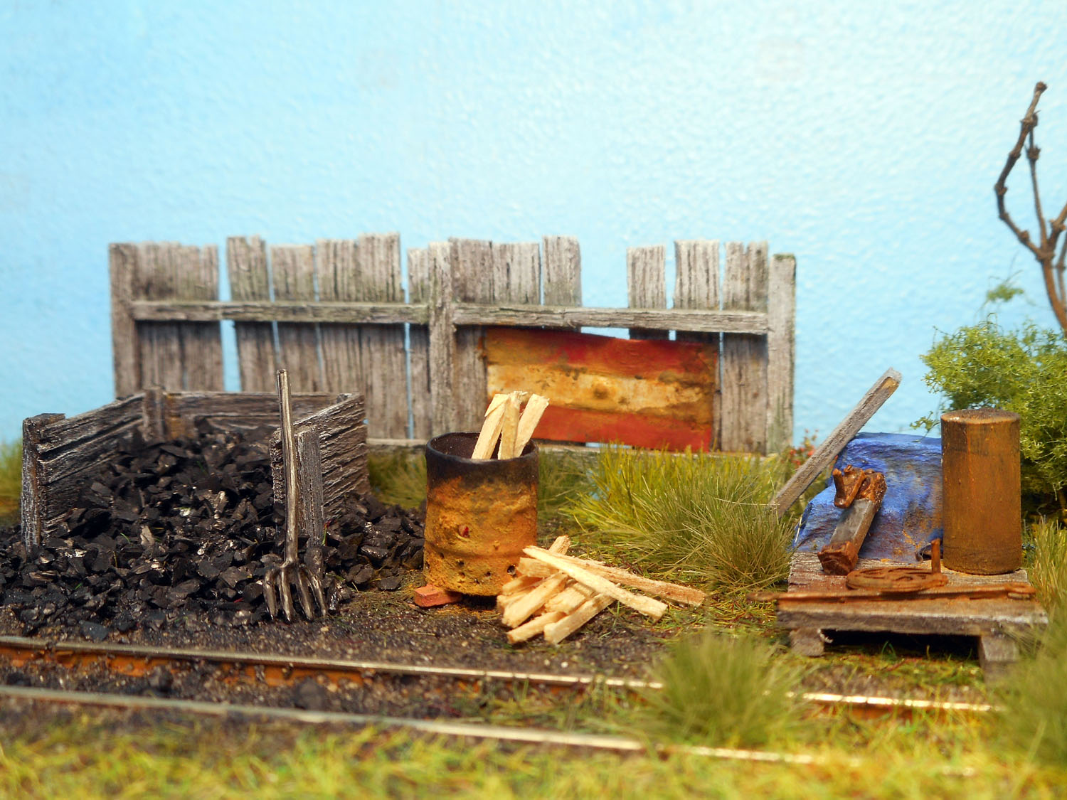

Messagepar Patrick ze rabbit Deludin » 05 03 2024 à 11:56
C'est vrai que là, ça pète un peu.
Je suppose que c'est plus dans ce genre, d'après la description :
Peinture ecaillée test 2 copie.jpg (80.13 Kio) Vu 1672 fois
Une idée, comme ça, puisque tu es dans les tests :
- Peindre le bois "intact",
- Le vieillir (brosse à bougie, scalpel) après séchage de la peinture.
Après tout, ça serait la copie de la réalité :F9 .

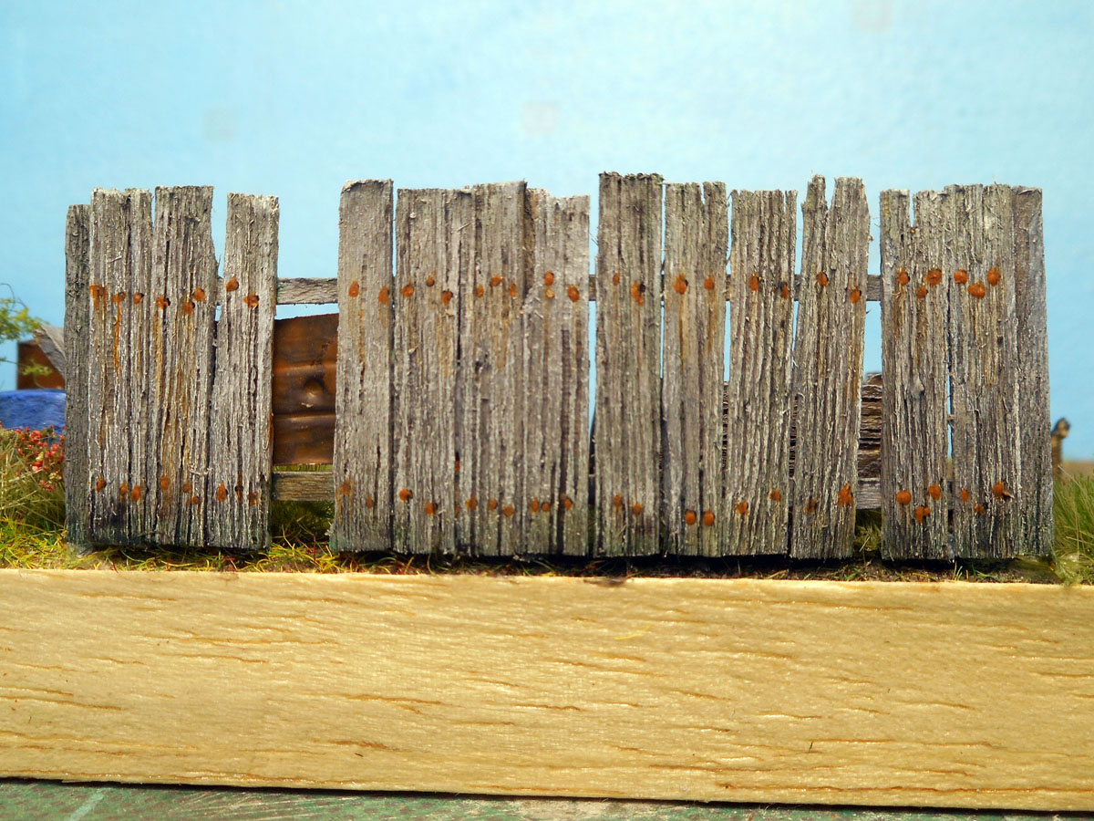

C''est un peu ce que j'avais fait là :
Mais il s'agissait déjà d'un vieillissement à la peinture sur du vrai bois avant de donner de nouveaux coups de lame en partie basse, et un lavis final de noir.
(C'est du H0, aussi : faudra que je trouve des clous moins gros :H1 !)

Je ne suis pas conquis non plus par ton test Eric (désolé)
J'y préfère largement celui du Lapin plus Européen dans les teintes avec des déclinaisons de brun et de gris correspondant plus à nos essences .

Bonjour à toutes & à tous,
Je trouve ton rouge trop rouge Brico, il aurait fallu prendre du rouge Tuscan qui est un rouge qui tire sur le brun. Pour représenter la peinture qui s'écaille
de couleur, j'utilise des pastels à l'huile. Ceux-ci laissent une légère pellicule sur le bois, à l'instar du Tipp-Ex.
Je suis loin d'être un maître comme tu le dis. :H2

Patrick ze rabbit Deludin a écrit:Une idée, comme ça, puisque tu es dans les tests :
Ça c'était la première étape : j'ai d'abord représenté le bois brut vieilli comme sur tes clichés : mais le but final ici c'est de représenter un bois peint qui a vieilli, en l'occurrence une veille grange qui était de couleur bordeau. Comme je travaille avec ce que j'ai sous la main pour mes essais la couleur est un peu flashi, il aurait fallu utiliser une autre nuance. La j'ai repassé de la couleur sur le tipp-ex pour voir ce que ça donnait
Hormis le rouge trop prononcé j'aime bien de rendu, il faut que je trouve le moyen de "fadir" comme sur ta photo retouchée

C'est vrai qu'avec une peinture moins flash, ça pourrait bien donner :ok

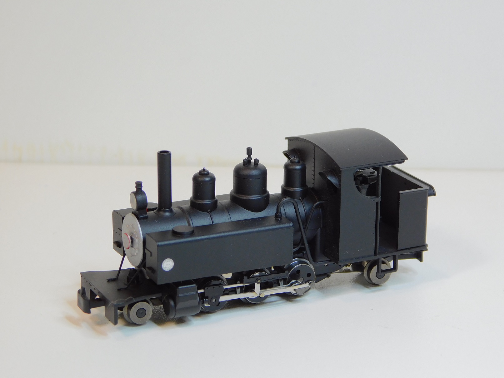

Messagepar KOBDEN CHARLEY » 16 03 2024 à 19:42
Bonsoir à toutes & à tous,
Nouvelle venue ce matin d'Espagne cette mignonne 131T Baldwin de chez Minitrains en livrée noir & porte de boite à fumée argent.
Je vais me régaler pour détailler cette machine; je vais suivre en partie l'excellent article de François Fontana parût sur Voie-Libre
n°85 de mai/juin 2016. J'ouvrirais mon bouquin de Richard Dunn ou cette bécane est en photo prise sur toutes les coutures.
J'ai déjà recherché quelques pièces pour détailler la bête, j'ai retrouvé des petits robinets en bronze de Géco pour mettre sur les caisses à eaux.
Elle est vraiment craquante cette petite bécane; Je verrais en r'acheter une autre plus tard. :rod_coeur

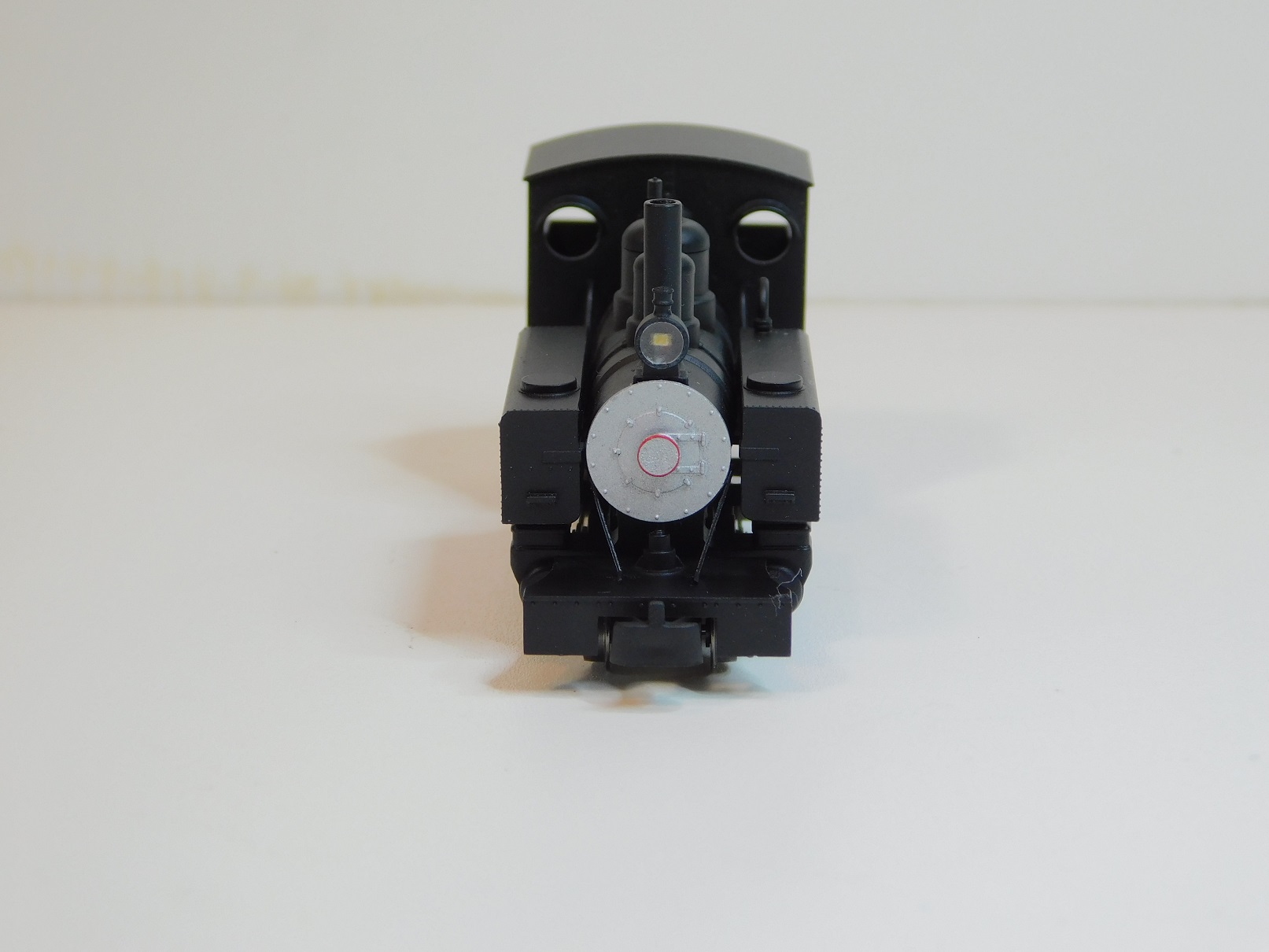

Une vue de face; quand j'aurais trouvé le truc pour déboîter la cabine comme sur la Porter. J'ajouterais des vitrages
fonctionnels dans les deux hublots.

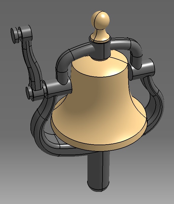

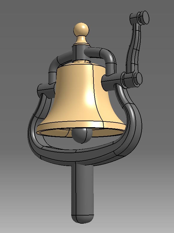

Pour les besoins de certaines pièces, j'ai commencé diverses modélisations; & notamment des cloches pour la Porter & la Baldwin.
Un petit trou de 0,15 mm est prévu sur la manivelle de cette cloche pour introduire une commande.

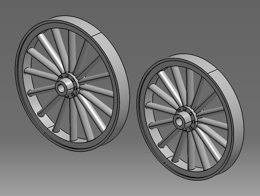

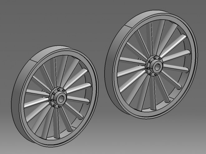

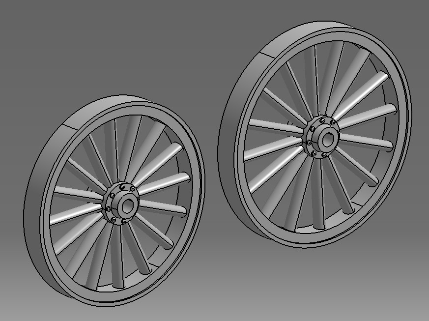

Pour mon chariot qui sera installé sous l'appentis du Carpenter; j'ai aussi modélisé un jeu de roues pour celui-ci.
Ce chariot sera quant à lui construit pas en 3D mais en vrai bois de tilleul avec mes petites mimines.
Modélisation des roues vue coté extérieur. Roues avant diamètre = 9 mm, roues arrière = 11,5 mm.
Vue coté intérieur; je vais aussi pour détailler le Saloon, faire des tables ronde ainsi que des chaises. Le comptoir quant à lui sera
réalisé comme en vrai dans du tilleul.

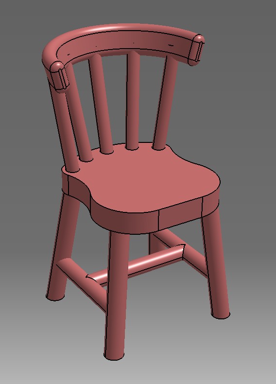

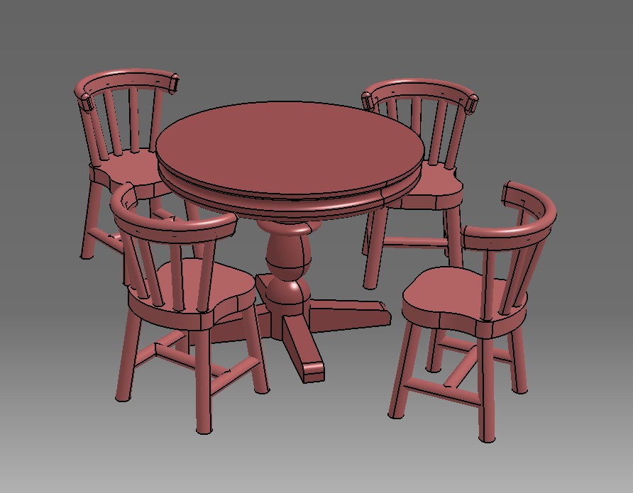

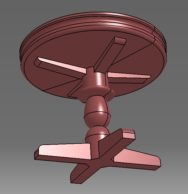

Je viens de terminer mes dessins de modélisation CAO pour meubler le petit saloon.
Les chaises seront au nombre de 16.
Les tables au nombre de 4.
Une vue du dessous des tables.
Voilà l'ensemble au nombre quatre qui prendra place dans la salle de ce saloon.
Maintenant le plus dur, c'est de trouver des figurines adéquate type US au 1/87. Preiser possède sur son catalogue
un barman des années 1920/30, par-contre pas de joueurs de poker & encore moins des gars accoudés au bar. :(
A bientôt pour la pompe à bras & les prochains tirages en résine de tout cela.
