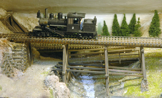

Ah il en jette Jean PIerre !! #B6

Messagepar malletslm » 05 01 2008 à 23:53
Ce trestle un peu fou, accroché comme ça au flanc d'un massif rocheux, a quelque chose d'onirique qui me fait penser... aux plus grands décors des westerns italiens !!! E2
L'autre exploit qui me fait penser aussi au travail d'un décorateur de film, c'est de parvenir à évoquer le gigantisme de "Monument Valley"... dans une soupente ! #B6 #B6 #B6

Messagepar pelican » 06 01 2008 à 00:26
malletslm a écrit:Ce trestle un peu fou, accroché comme ça au flanc d'un massif rocheux, a quelque chose d'onirique qui me fait penser... aux plus grands décors des westerns italiens !!! E2
c'est vrai que le décor fait européen !!!!! H6 H6 H6

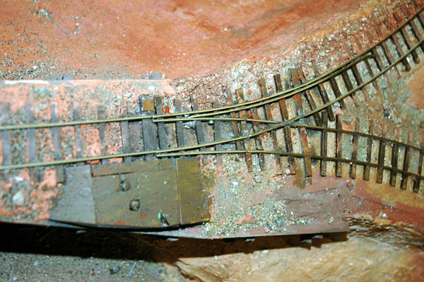

Coronado and Southern, le retour. On plutôt sa filiale le Coronado Mining C°.
D'abord, une petite photo du début de l'embranchement minier:

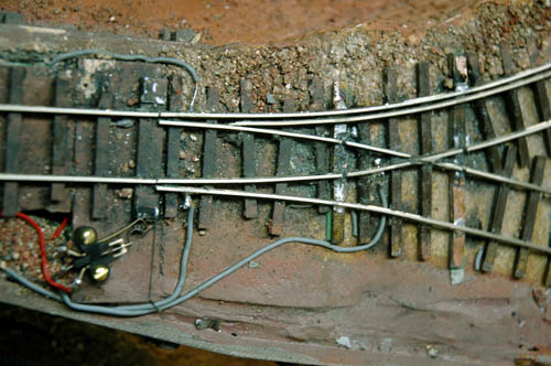

A part ça, je n'ai pas travaillé au décor, mais beaucoup au fonctionnement des aiguilles. Les coulisses commencent à fonctionner correctement, ce qui vaut mieux, car je vais les recouvrir par la gare d'Allentown.
J'ai aussi terminé l'aiguille de rebroussement "maison" de l'embranchement. Enfin, terminé... elle fonctionne; mais il faudra améliorer l'aspect esthétique. La plaque de carton qui recouvre l'inverseur (origine Peco) ne me satisfait pas. Il faudra peut-être un peu enterrer cet inverseur.

poser une cahute sur le bidule ?? :D3
l'aiguille est assez ... exotique !!! #B6
Messagepar Tyrphon » 27 02 2008 à 22:33
Ce type d'aiguille à rails mobiles était courant sur les secondaires américains. Il était souvent commandé par un simple levier avec des crans de verrouillage situés sur un support en forme de harpe. Mais ici, les courbes sont serrées et les changements de pente brutaux. La Climax passe, mais pas la Shay, dont il va falloir que je revoie le débattement des bogies sur les voies gauches.
