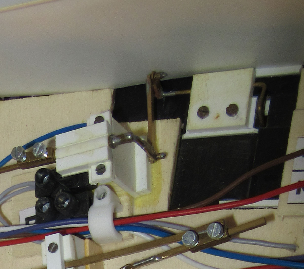

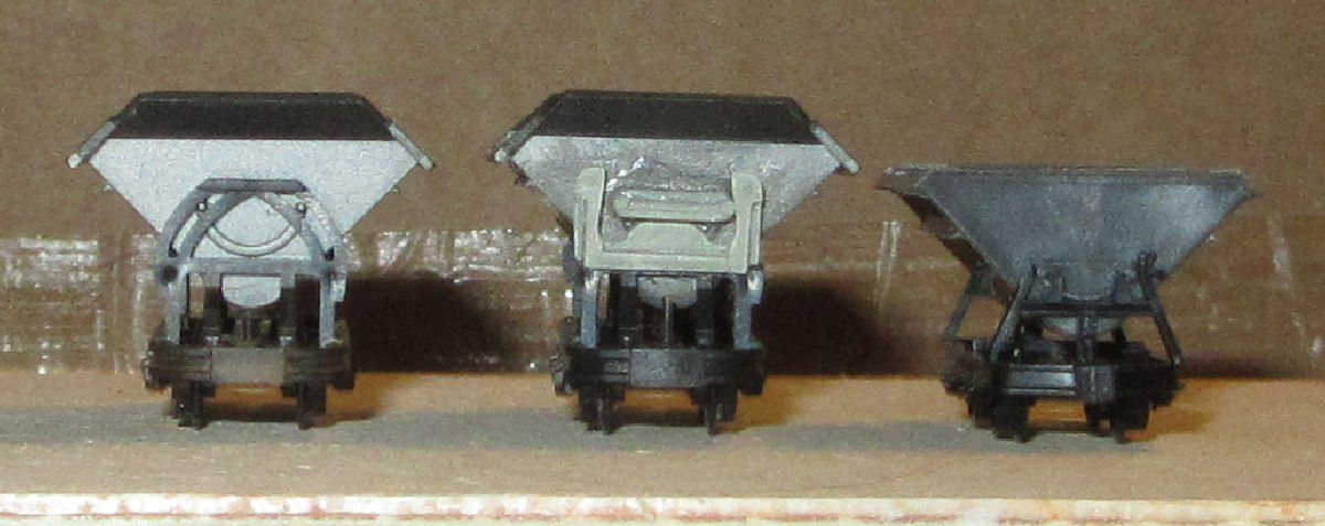

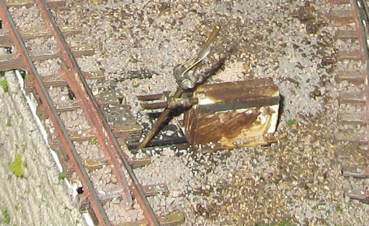

Sur mon circuit en H0e "Source du Sanglier", exposé à Railexpo 2019, il y a un quai haut de déchargement équipé en H0f.
J'ai cherché assez longtemps une solution pour faire basculer les bennes Busch, celle que j'ai trouver consiste à modifier le système de basculement.
La benne de gauche est une Busch non modifiée, celle du milieu est équipée d'un nouveau système et celle de droite est une PmT, car le système de déchargement permet de basculer les deux modèles de bennes. Sur la PmT, il suffit de faire sauter les petits ergots aux extrémités.

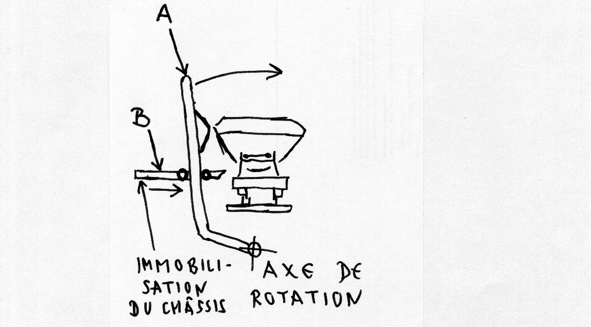

J'ai réalisé quelques prototypes d'essai, mais je n'ai malheureusement pas fais de plan ni de photo de construction H4 du système, en voici un croquis :
Le levier A est en fil de laiton de Ø 1,5 mm, son axe d'articulation est situé sous la voie pour lui donner de l'effet; la pièce B sert à immobiliser les châssis (les châssis Busch et PmT ont sensiblement la même hauteur), elle est entrainer par le mouvement du levier.
Le levier est actionné manuellement, ce qui permet de contrôler sa course, qui n'est pas la même pour les deux types de bennes.
Vue du dessous :

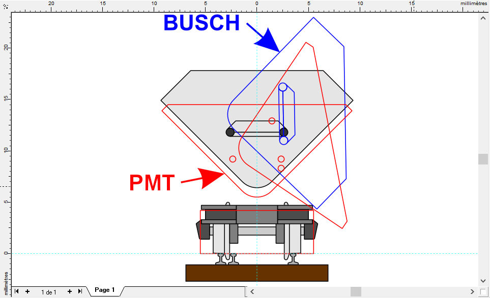

Messagepar Ramon Soupalognon » 29 08 2021 à 23:42
Oublié un dessin :
