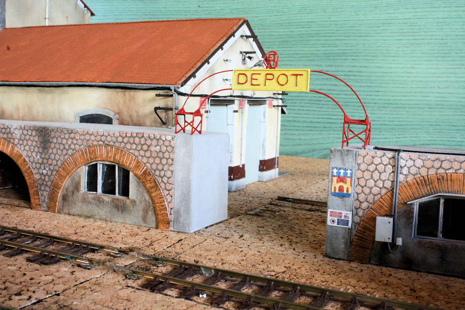

Merci pour l'intérêt que vous portez à mon réseau.
Pour la construction des bâtiments, pour les murs, j'utilise du Forex, qui a l'avantage d'être rigide comme du pvc, mais se découpe beaucoup plus facilement. Pour les toitures, je pose d'abord une charpente en peuplier, sommaire en cas de fermeture complète du bâtiment, plus détaillée si elle se voit.
Une première épaisseur de carton est fixée dessus et sert de support au matériau de toiture, ici des plaques de tuiles et ardoises découpées au laser (Décapod).
Pour la décoration, j'utilise de la peinture acrylique appliquée avec un petit tampon de mousse, en deux ou trois couches, ce qui, au cas présent, imite le crépi.
Ensuite, la patine est réalisée à la terre à décor, à l'aide d'une brosse large pour les grandes surfaces, et une plus fine et plus dure pour les diverses traces.
les pierres d'angle sont réalisées avec du papier peint vinyle granuleux tracé à la pointe, les pierres hexagonales du soubassement proviennent d'une feuille de carton imprimé (Régions et Compagnies) retracé à la pointe.
Idem pour les briques rouges; c'est long à faire, mais le coût est minime.
N'hésitez pas si vous voulez d'autres explications !

"les pierres d'angle sont réalisées avec du papier peint vinyle granuleux tracé à la pointe".
Simple et ingénieux à la fois !
Joli coup de patte du décorateur/patineur :maitre: .

Messagepar déjipé » 22 07 2019 à 11:47
Merci ! C'est fou ce que l'on peut faire avec ce genre de papier peint, il y a différentes textures qui permettent de représenter des maçonneries, des sols etc .. Le seul problème est que la disponibilité dépend de la mode en matière de décoration, et qu'on ne retrouve pratiquement jamais les mêmes à 6 mois d'intervalle, et à force de prélever des échantillons dans le GSB, on finit par se faire repérer :rod_siflet
Quand on peut assembler plusieurs modules, cela donne une impression d'avancement:
mais il y a encore énormément de travail en perspective ... :mrgreen:

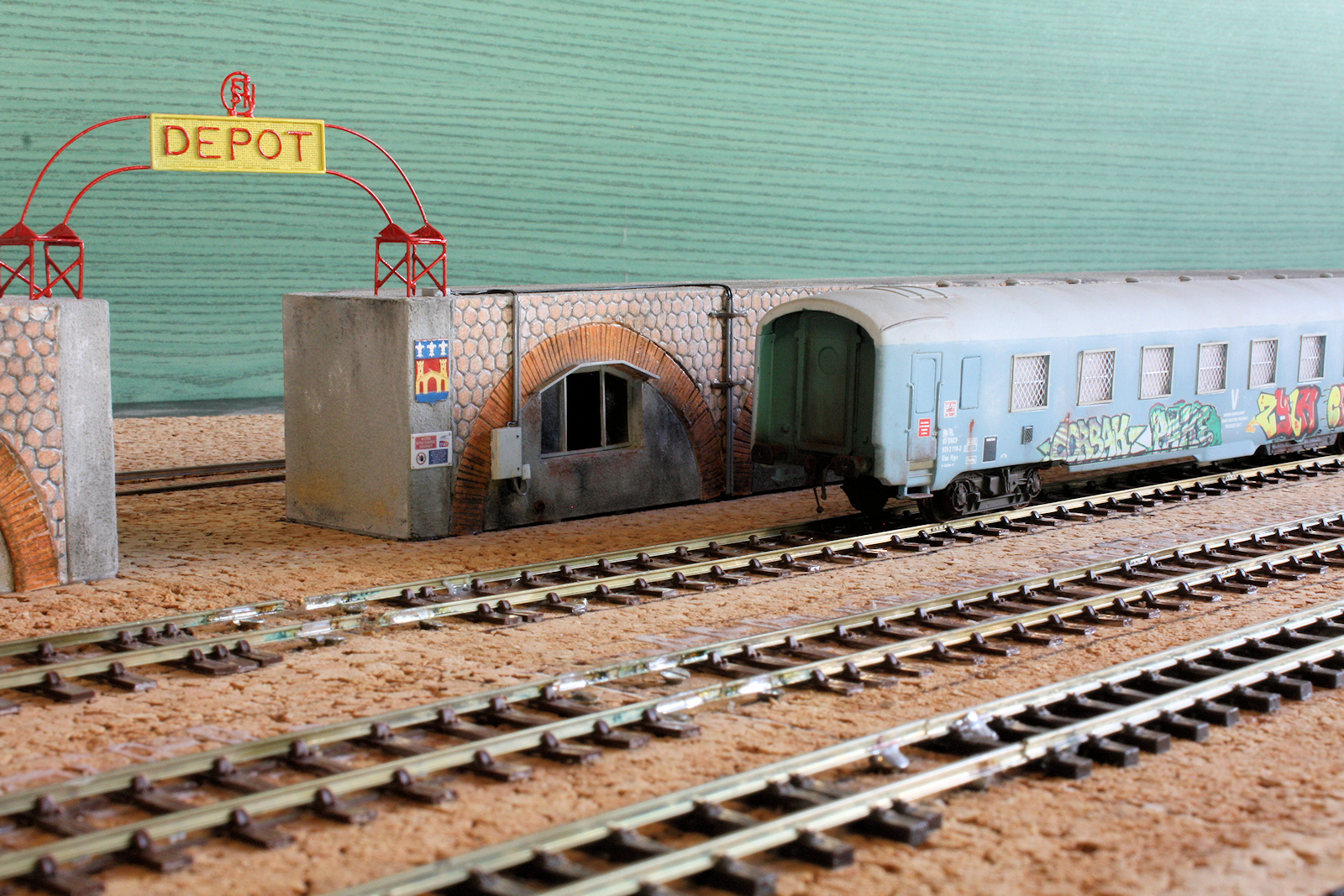

Messagepar déjipé » 09 08 2019 à 11:34
Bonjour à tous,
Un peu de voie métrique (à droite, avec son 3ème rail bordé de planches) sous hangar sans toiture (elle viendra !):
