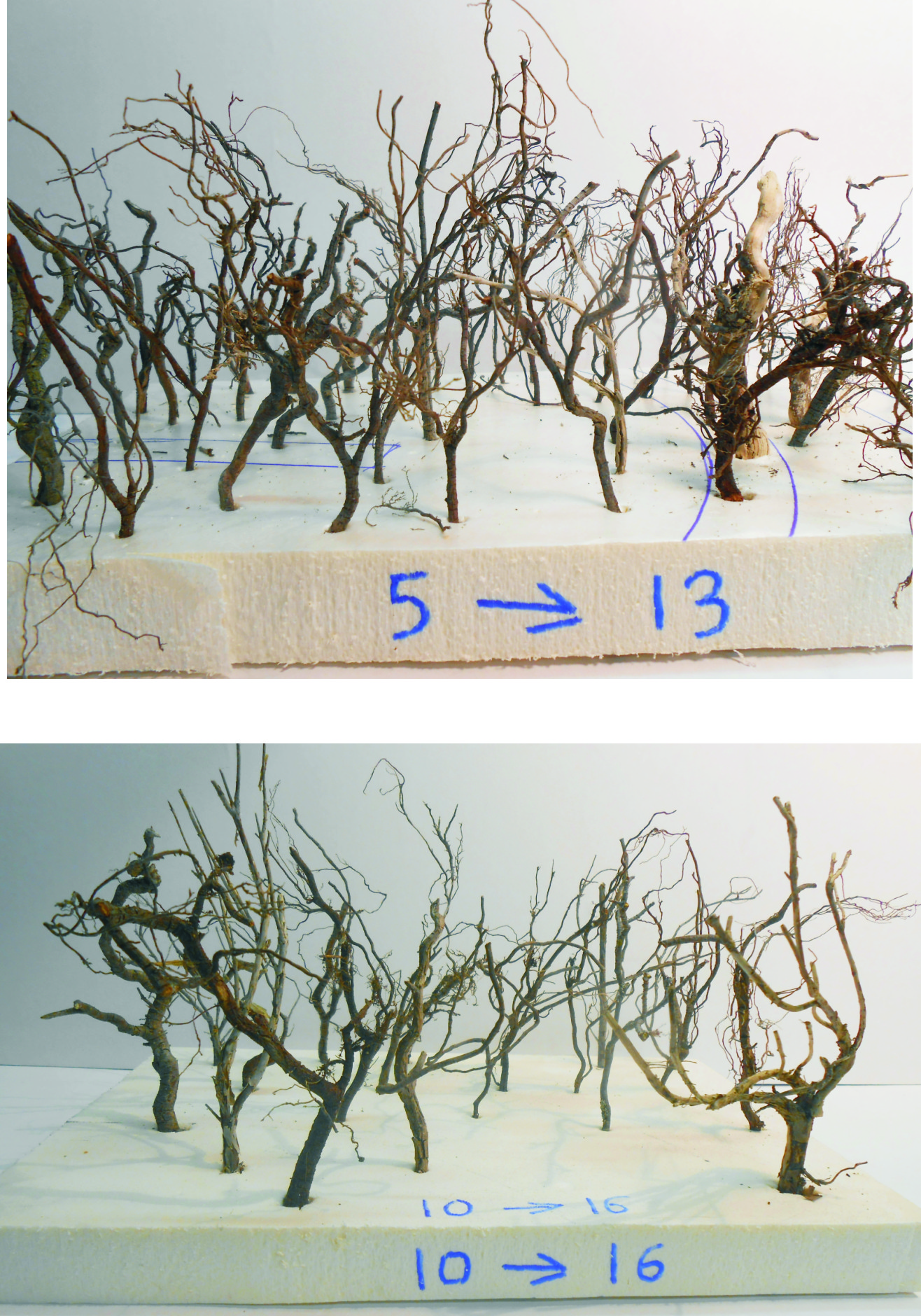

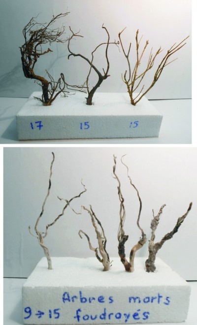

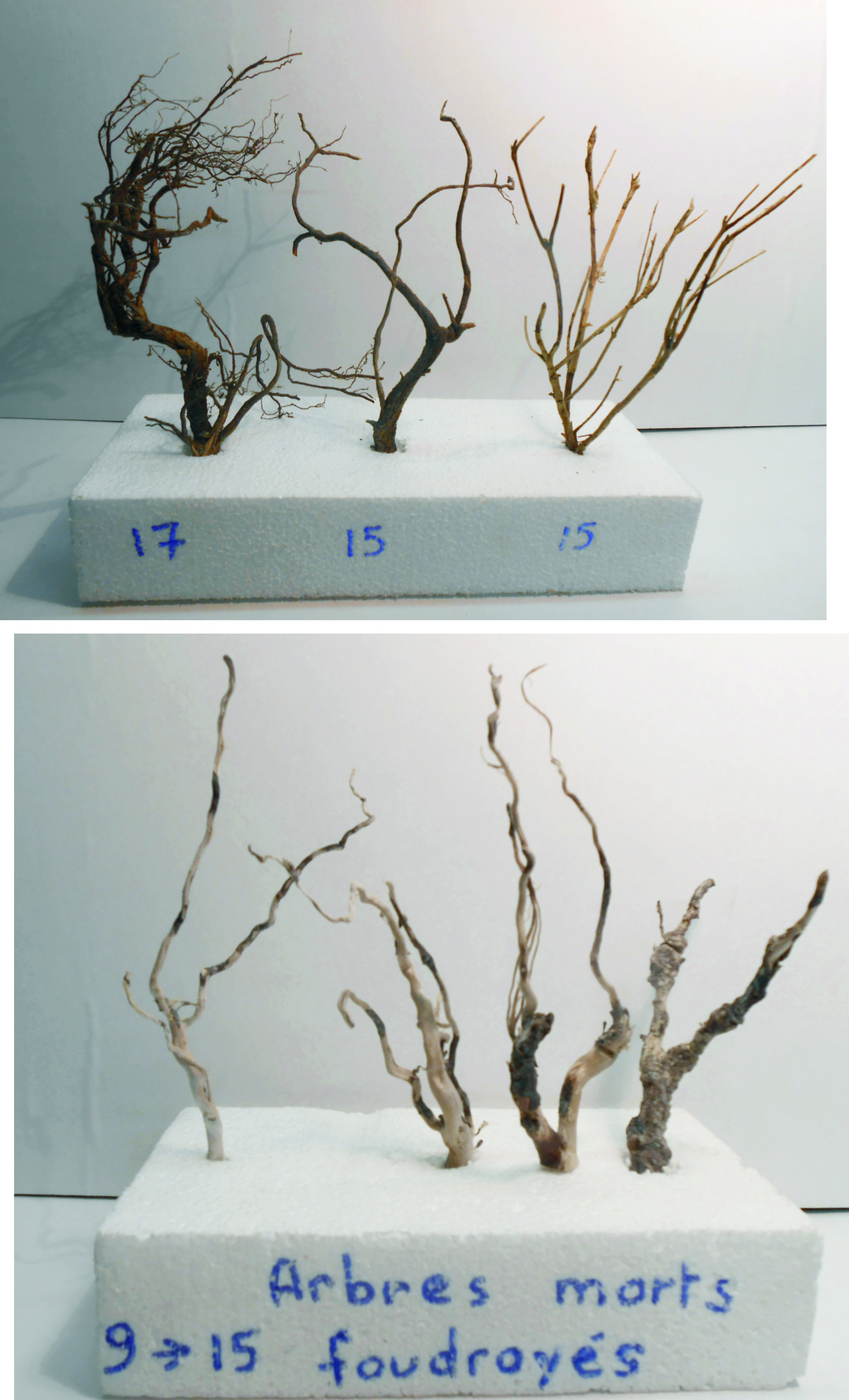

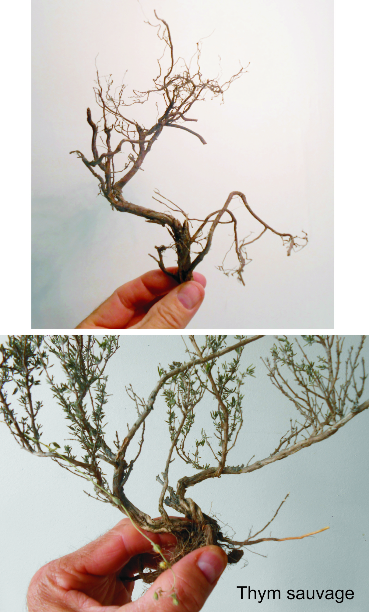

A l'occasion d'un déplacement familial, et a la recherche de matériaux pouvant me servir au décors de Sainte Marie, avec l'aide de mains supplémentaires précieuses nous avons ramassé de quoi faire des arbres et arbustes, sable et petit gravier le long de la Sure, affluent de la Drôme du coté de Die.
Les photos ci dessous montres une partie de ces trouvailles après un deuxième tri.
Des ajustements se ferons au moment opportun, il me faut encore traité les branchages pour leurs pérennités dans le temps mais ça promet de beaux arbres et arbustes pour mes petits bois de collines et autres.
Les chiffres sur le polystyrène indiques les dimensions en cm des arbres, les + grands font 22 cm hors feuillage bien sur.
Des pousses de thym sauvage font parties du lot #B6 #B6 #B6

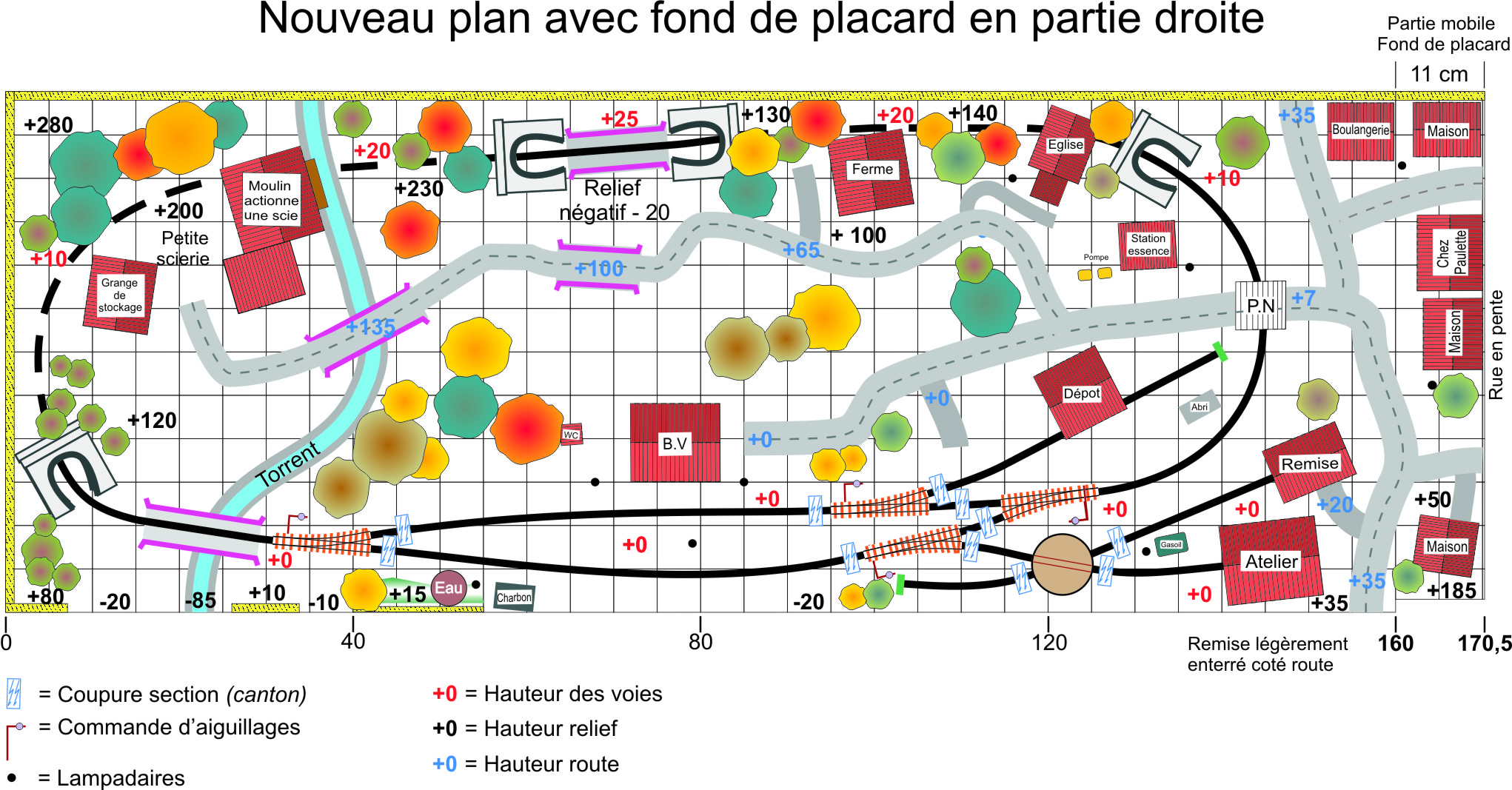

J'ai carrément zappé de mettre le plan ( retouches ) de la 1 ère variante qui ma servi de base et que j'ai retravaillé pour en venir a ma version final des plans de voies.
J'ai supprimé une voie en courbe, cela me donné des rayons de courbes un peu serrés.
Cela ma permis de supprimer 2 aiguillages pour simplifier l'ensemble et ça m'à permis de rallonger les voies en gare ( voies d'évitements )
L'ensemble étant plus agréable a regardez, j'ai pu rajouter la rue de la gare, ce qui va animer un peu plus mon réseau, les bâtiments de la rue seront en "demi" accolés au fond de décor latéral, j'ai agrandi le placard coté intérieur droit, tout de suite plus de place pour le décor.
Avec le petit dépôt je peu y mettre quelques empilages de planches provenant de la petite scierie plus haut acheminer par fourgons-plateaux.
J'ai donc refais ma planche de base et dessiné mes voies sur celle ci, elle est recouverte d'une couche de liège dense de 6 mm sur sa totalité.
Je n'ai pas encore attaqué la pose des voies, ça vient ça vient, je fais des photos et vous post tous ça.
En attendant, le plan définitif, je n'y touche plus ( sauf bâtiments et accessoires qui pourront être légèrement déplacés au dernier moment pour ajustage ) et sauf grossière erreur que je n'aurai pas vue. E2

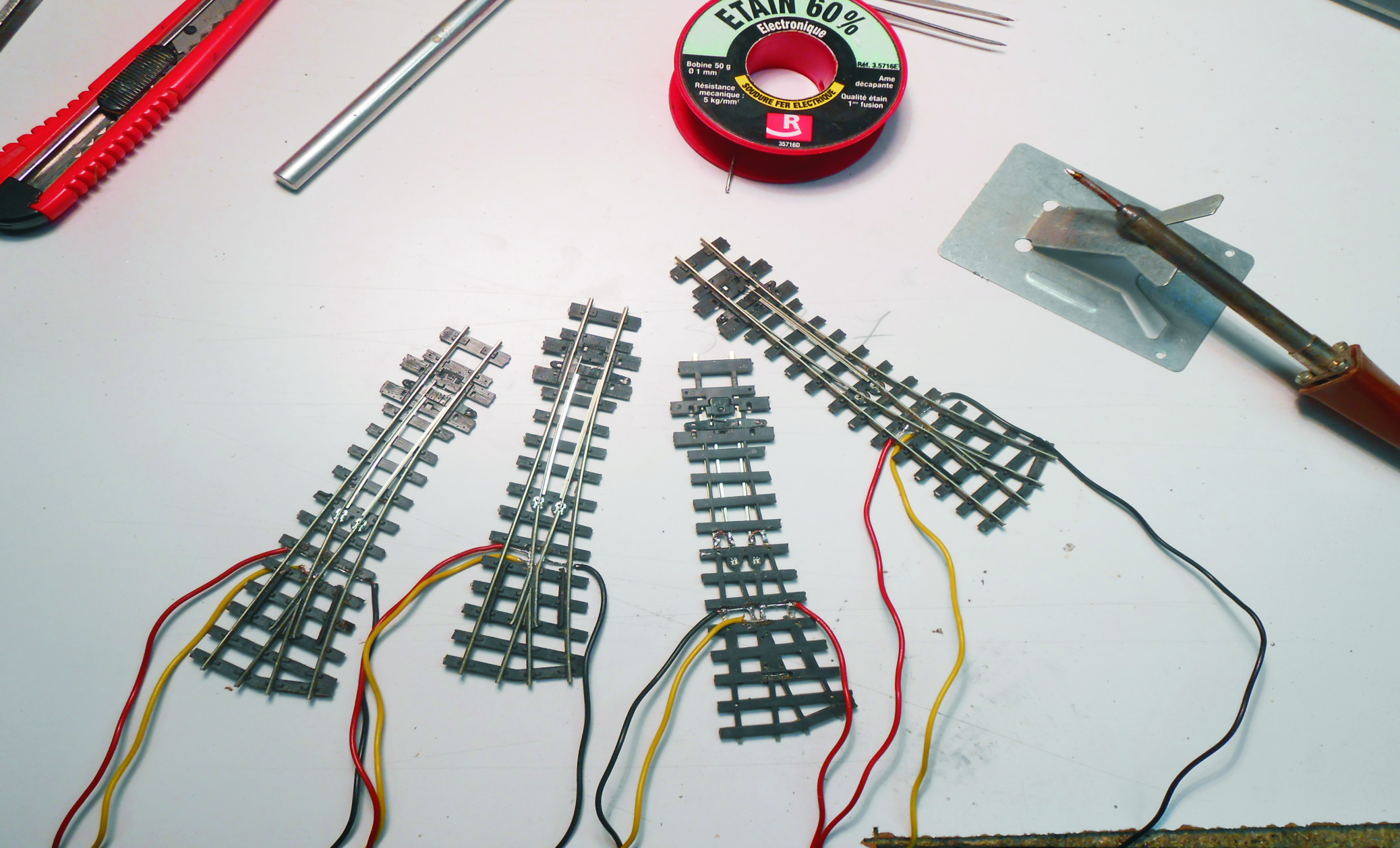

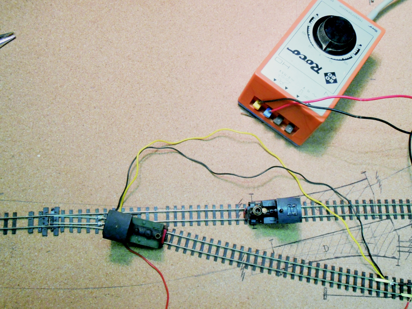

Amélioration des aiguilles Peco suivant la méthode parue dans V.L N°83, travail imprtant et qui demande d'être précis, ouf ! j'y suis arrivé :ipb-251 :ipb-251 :ipb-251

Il y a peut temps , j'ai fait le meme avec les aiguillages Peco H0m. T'as raison: Ouf!
Edit: Mais moi , j n'ai pas soudé des lames d'aiguillages... :shock:

Ben pour les lames d'aiguilles, je me suis posé la question avant de le faire, c'est très fin, dans VL 83 il explique bien les éventuels problèmes de contact qui peuvent apparaître avec le temps, je me suis donc lancé sur ce travail minutieux en prenant bien mon temps, avec de la tresse cuivrée souple çà le fais et ça ne gène pas leurs mouvements.
Mais le plus dur peut être c'est de coupé les rails interne sans tout abîmé, je l'ai fais avec une lame de scie très fine, ça à marché, donc, cool !

Et voila, tout est dans l'ordre, j'ai validé toutes les aiguilles par un montage a "blanc" avec la Decauville et la 020 EGGER BAHN.
Prise de contact bonne sur tous les aiguillages et a tous les points sensibles pour les deux locos et ça passe sans sauté dans les deux sens, obligé quand même de le faire a une certaine vitesse, vieux moteurs oblige. :prrrt:

Pour l'aiguille, comment le chat passe-t'il ???
