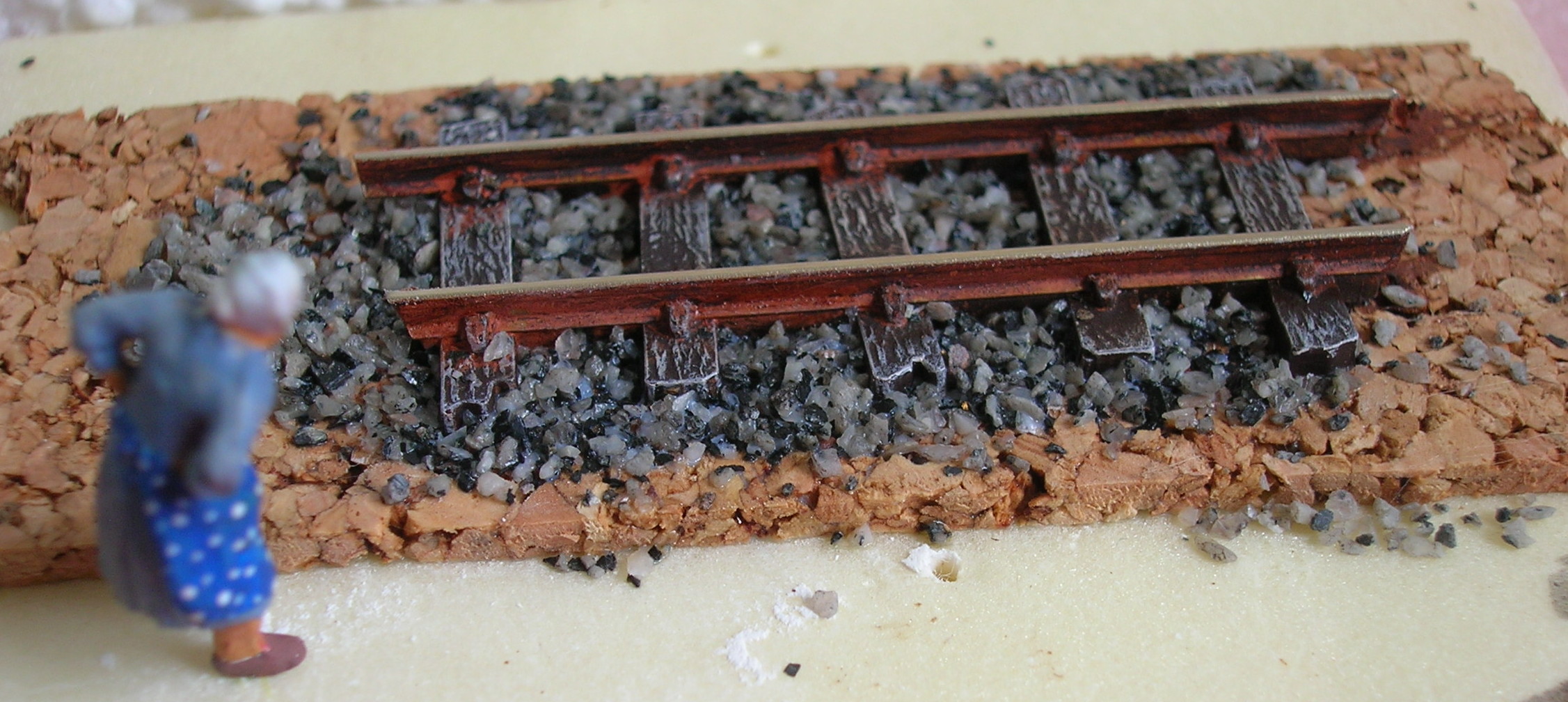

Allez, cinquième et dernier essai : comme la "méthode" Bernardhenri #B5 , mélange ballat HO + ballast N. Moins "chargé" pour la pose
Je vais rester la dessus :B3

impec !!! et tu me donnes une bonne idée pour ma voie de 60 au 1/32 : le mélange de différentes granulométries :ok

Bilan : le ballast HO = pas terrible
le ballast N : kif kif
et en plus en mélangeant les deux, j'ai le double d'appareil, de matière pour le ballast. L'appareil c'est pour la cuisine :oups2: , quoique ça ressemble presque à de la cuisine... :mrgreen:

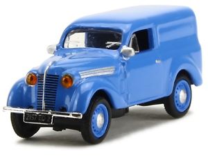

bon je retourne sur ma Juva4. Pourquoi Norev à mis des phares jaunes H4

heu ... les phares n'étaient pas jaunes, en France, le siècle dernier ?? :D3
Re: reseaux HOf troglo/champignonniere
Messagepar ptitrain » 07 09 2017 à 16:22
Là tu me pose une colle :F9
Selon Wiki :
Les phares jaunes, spécificité française
L'arrêté imposant les phares jaunes en France date du 3 novembre 1936 et se fonde sur l'avis de la Commission centrale des automobiles et de la circulation générale du 9 janvier 19363. L'obligation concerne les véhicules mis en circulation à compter du 1er avril 1937, puis tous les véhicules à partir du 1er janvier 1939. Les circonstances conduisent toutefois à une mise en application progressive, encore retardée par les pénuries d'après-guerre4.
La coïncidence de la généralisation des phares jaunes avec l'entrée en guerre en 1939 donna du crédit à la thèse selon laquelle la France aurait adopté les phares jaunes pour permettre à l'armée française de reconnaître facilement, la nuit, les véhicules ennemis. Aucun document officiel n'atteste de l'origine militaire de la mesure, mais quelques sources la suggèrent5. L'utilisation de projecteurs d'automobile de couleur jaune était cependant débattue, dans un contexte beaucoup plus pacifique, à l'Académie des sciences dès 1934, sur la base de l'observation que non seulement la lumière jaune est moins éblouissante, mais aussi qu'elle est moins diffusée par les particules du brouillard que les lumières verte et bleue6.
Article connexe : Luminance#Perception visuelle et luminance.
Ce système est resté obligatoire jusqu'au 1er janvier 1993 (avoir des phares blancs sur une voiture immatriculée en France avant cette date était passible d'une amende). À cette date les phares blancs sont devenus autorisés7 et se sont rapidement généralisés par effet d'harmonisation européenne, mais les termes du Code de la route demeurent que « [...] tout véhicule à moteur doit être muni à l'avant de deux ou de quatre feux de route émettant vers l'avant une lumière jaune ou blanche permettant d'éclairer efficacement la route la nuit, par temps clair, sur une distance minimale de 100 mètres »8.
Oui, mais phares jaunes ou ampoules jaunes :F9

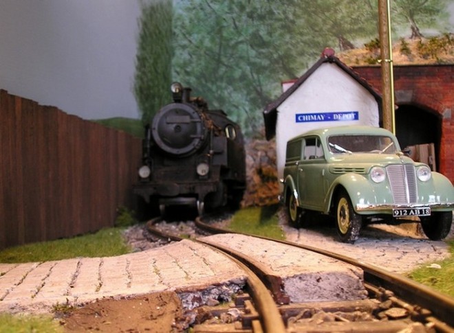

Tiens je ressort ta Juva au 1/43 :mrgreen:

en pluche, sur la Norev les phares sont plus orange que jaune :F9

En général, c'étaient les ampoules qui étaient jaunes, ce qui fait que les phares (éteints) apparaissaient plus ou moins jaunes selon l'angle où on les regardait, du fait de la réflexion de cette ampoule sur le réflecteur. En tout cas, ils n'avaient jamais l'aspect que leur a donné NOREV, à part le cas des véhicules étrangers, précisé par Patrick .

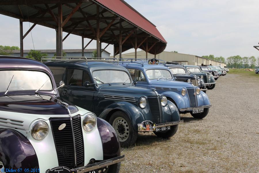

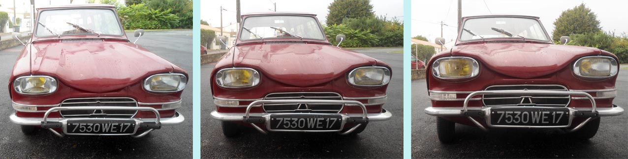

Messagepar Patrick ze rabbit Deludin » 08 09 2017 à 13:44
bon, le revouali...

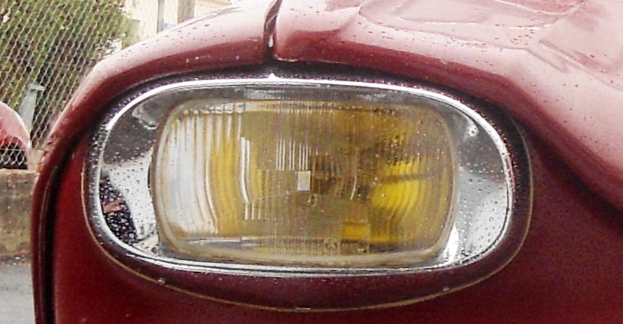

Comme dit Jean-Pierre, en France c'était l'ampoule qui était jaune, verre de phare blanc d'origine. Donc le reflet dans la parabole donne des effets différents selon l'angle de vue (malgré la pluie fine d'il y a un quart d'heure :C1 ) :
...et en gros plan :

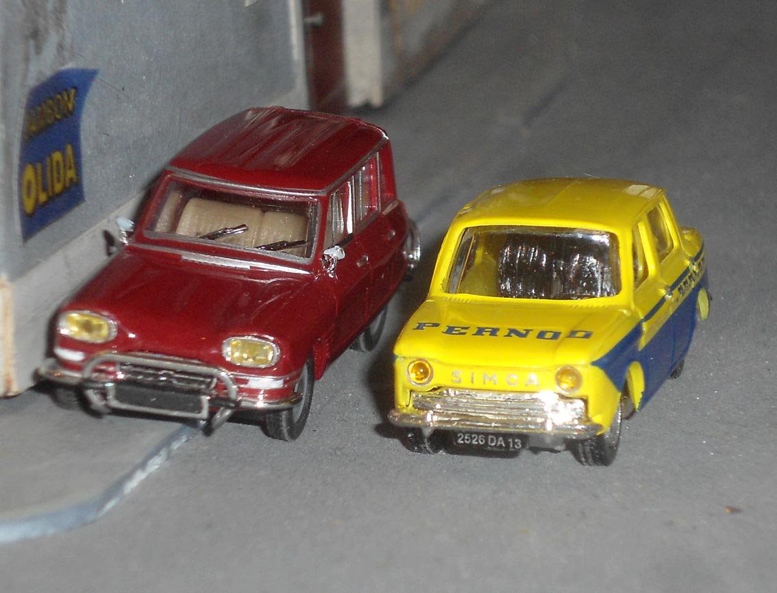

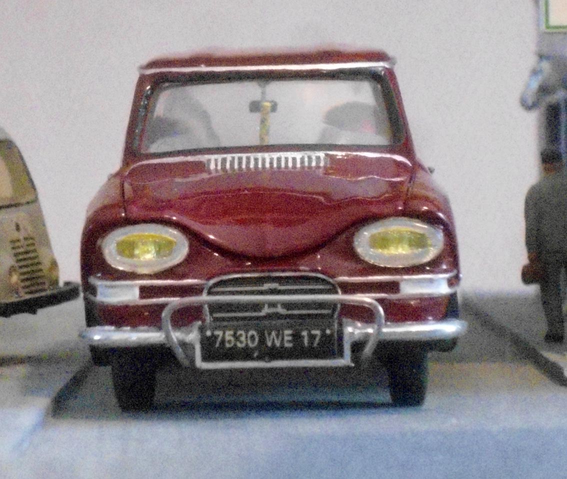

En miniature, il y a plusieurs possibilités.
Si le phare peut être démonté, peindre la carrosserie où il se pose en argenté, puis en vernis jaune. En ne peignant que la moitié haute, ça donne l'illusion du reflet.
C'est ce que j'ai fait sur l'Ami 6 de Brekina, qui en plus a l'avantage de posséder une parabole chromée :
Sur la Simca, j'ai collé à la place du phare d'origine une pastille réfléchissante jaune, ce qui est une erreur.
Mieux vaut utiliser une pastille blanche, et peindre là encore la moitié supérieure avec un vernis jaune.

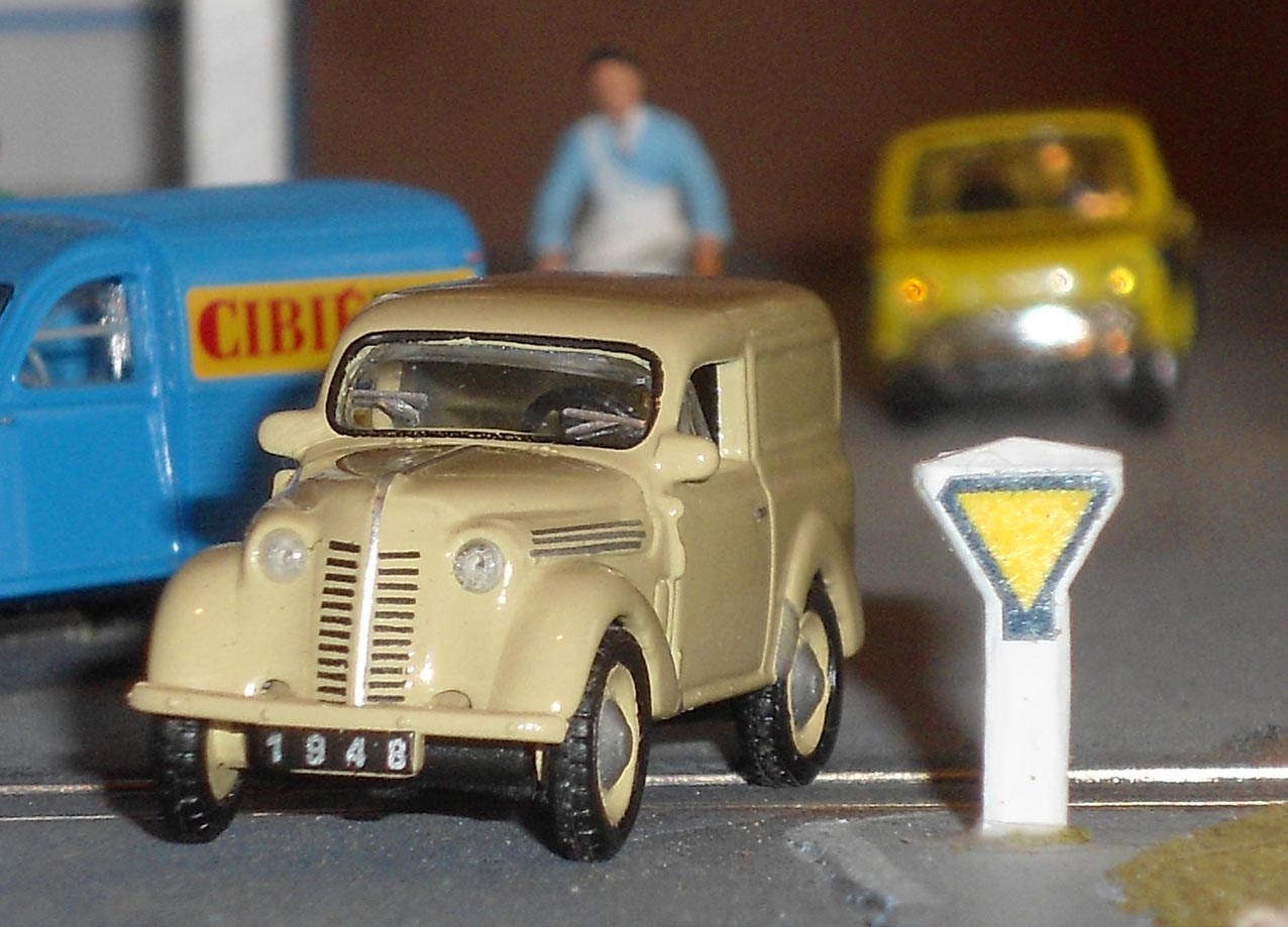

C'est évidemment plus facile en 0 :
Bon, et ces lentilles, c'est où ? C'est là, par exemple :
http://www.legende-miniatures.com/phares/index7.html
http://www.haxomodele.fr/?page=Acc%20ve ... s%201%2F87 (en bas).
Pub gratuite ! (hélas...).
Pour revenir à la Juva, la version Universal Hobbies d'origine comportait des phares blancs, et pas orange :
Je suppose que la Norev vient du même moule et du même fabricant chinois ou indien, donc ils ne connaisent que les phares blancs.
Ben non justement :rod_siflet
Ils connaissent aussi les phares oranges :mrgreen:

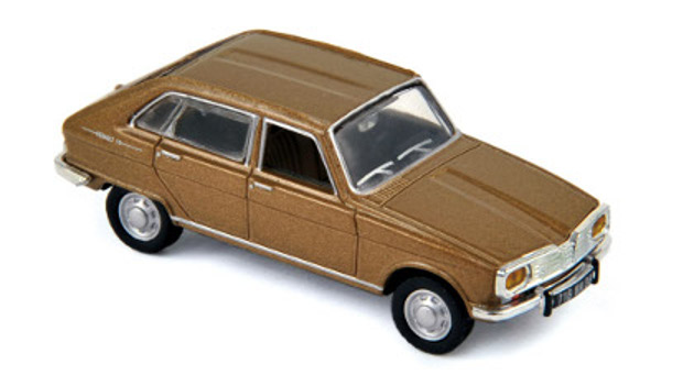

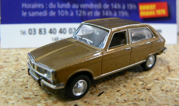

et pis tient, quand on regarde la R16 du même fabricant à la même échelle, les 2 versions semblent exister :F9
r16 jaunes.jpg (44.72 Kio) Vu 7808 fois
r16 blancs.jpg (81.7 Kio) Vu 7808 fois
Mais le plus drole, c'est que je n'ai que du transparent orange dans mon brol et pas de transparent jaune H4
Je vais mettre un point jaune et ensuite vernis brillant :mrgreen:
