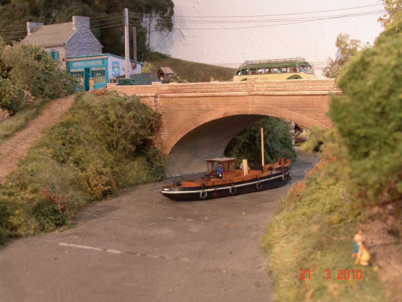

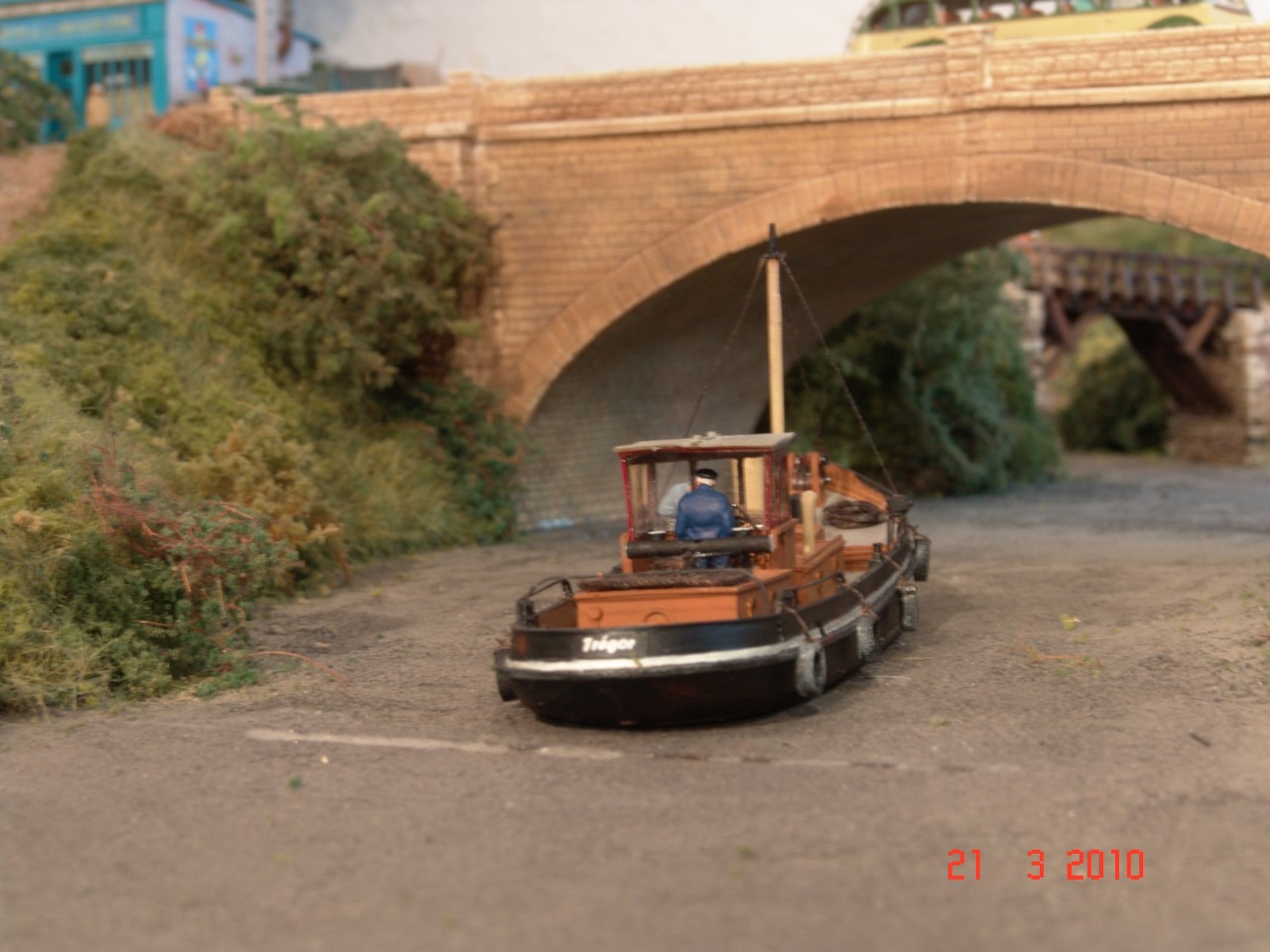

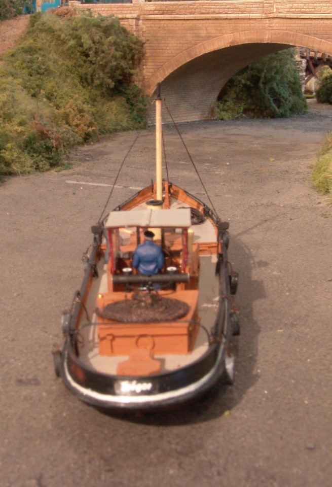

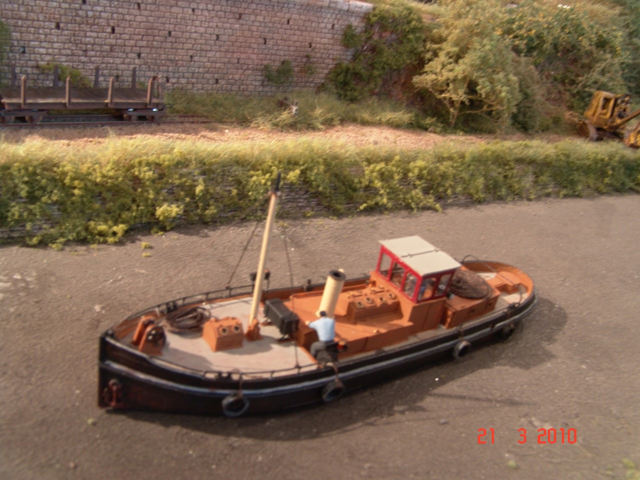

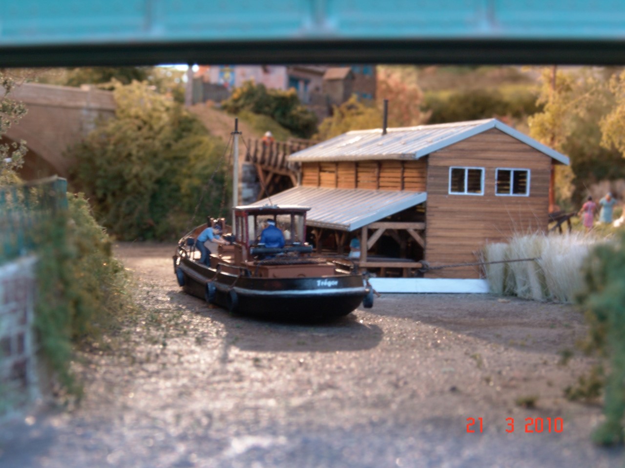

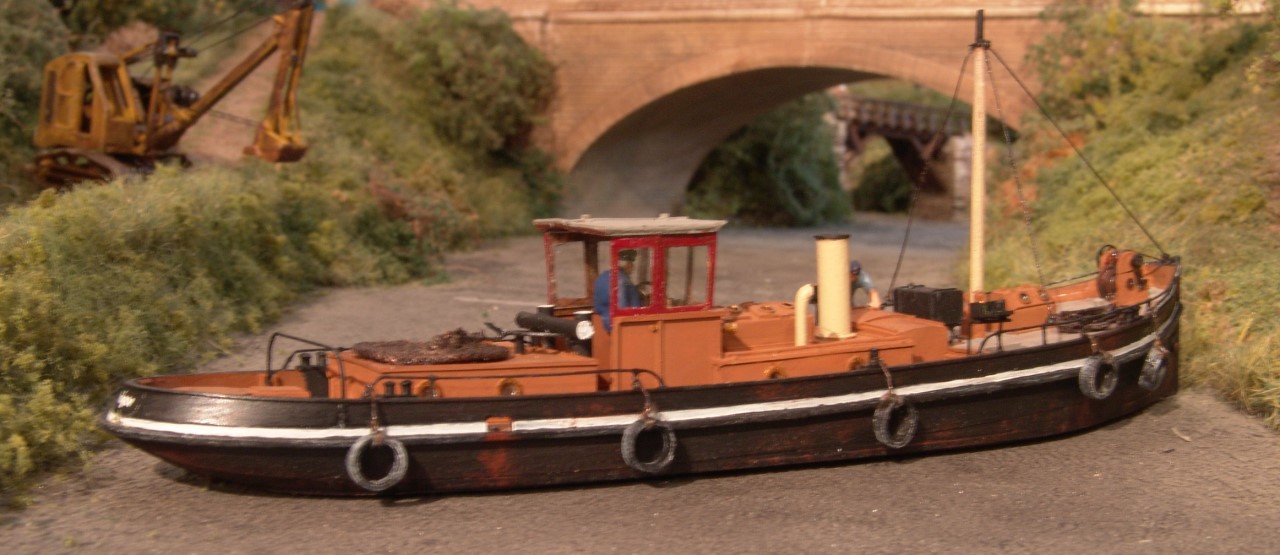

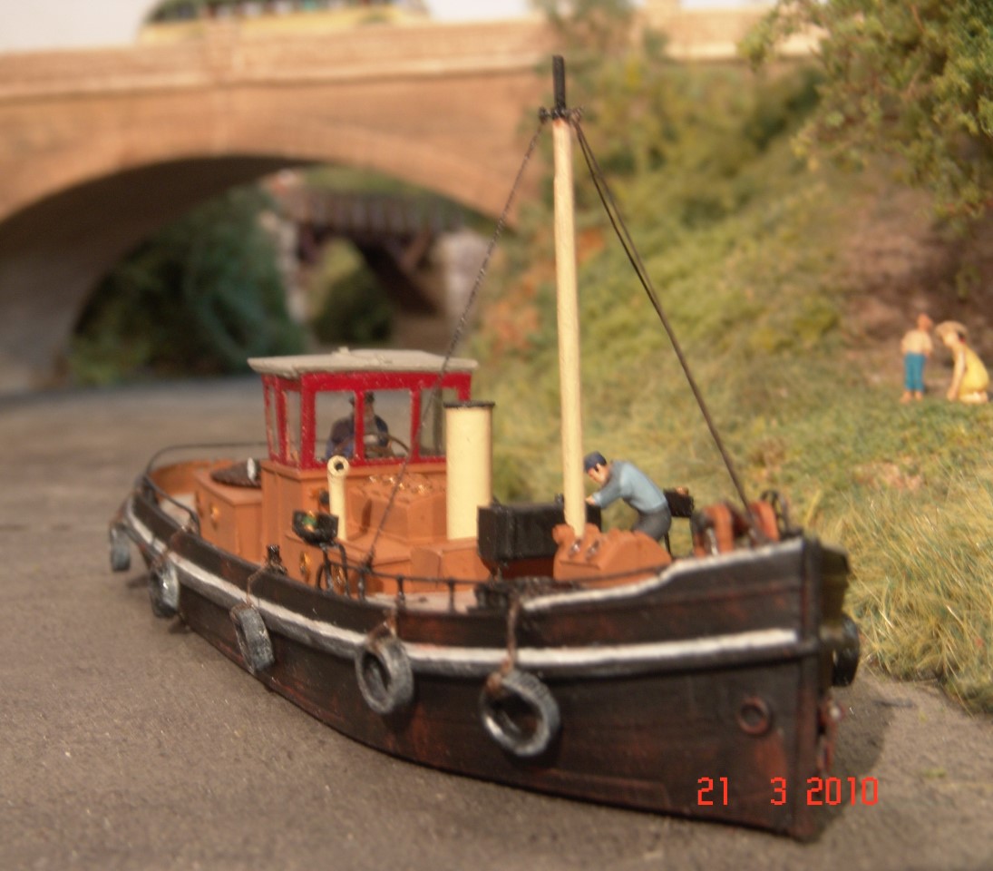

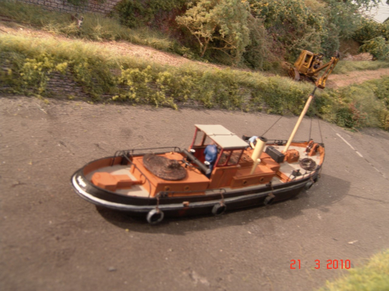

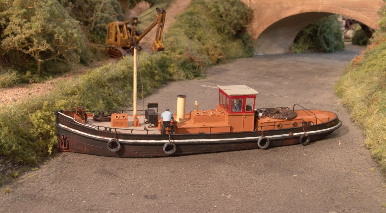

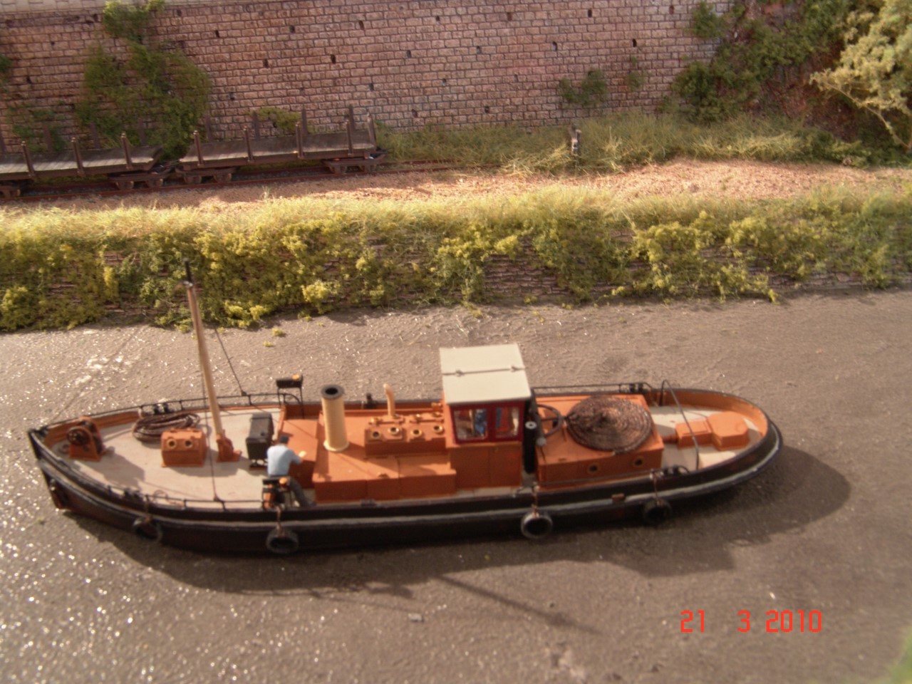

Aujourd'hui, il y a eu un peu d'animation sur le canal:
Le remorqueur "Trégor" est venu en reconnaissance! :rod_coeur
Passage à faible allure devant le lavoir: la largeur est limitée et il faut négocier la courbe du pont H4
Yvon, le matelot, va ouvrir l'écoutille du compartiment moteur pour lui donner un peu plus d'air pour les manoeuvres à venir: c'est un bon vieux Baudoin, monocylindre
Jo, le patron marinier, entame son demi-tour en n'hésitant pas à mettre le nez dans la berge pour virer...
Allez, le Trégor s'en retourne...
La prochaine fois, il assurera le remorquage d'un chaland... #B5 #B6

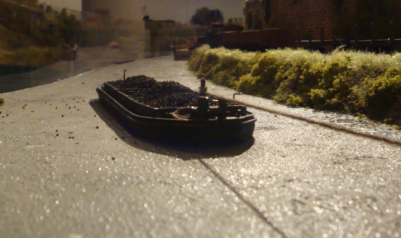

Messagepar bernardhenri » 28 03 2010 à 21:49

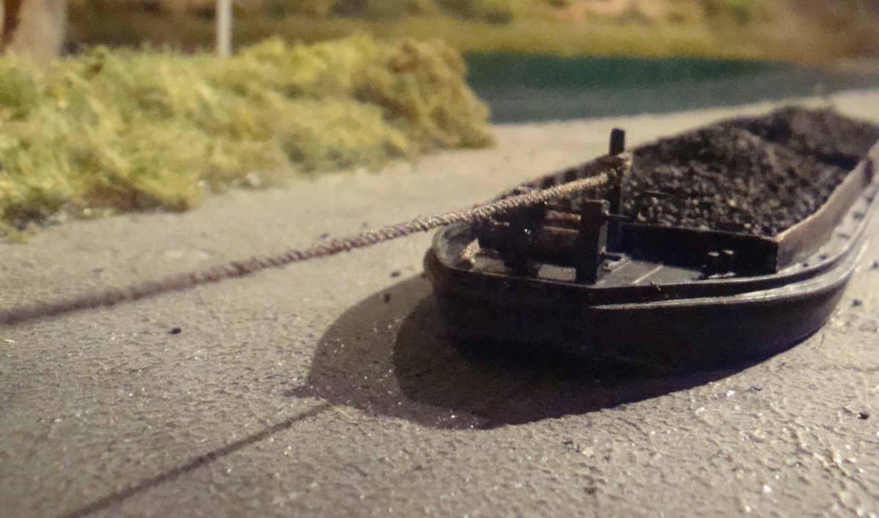

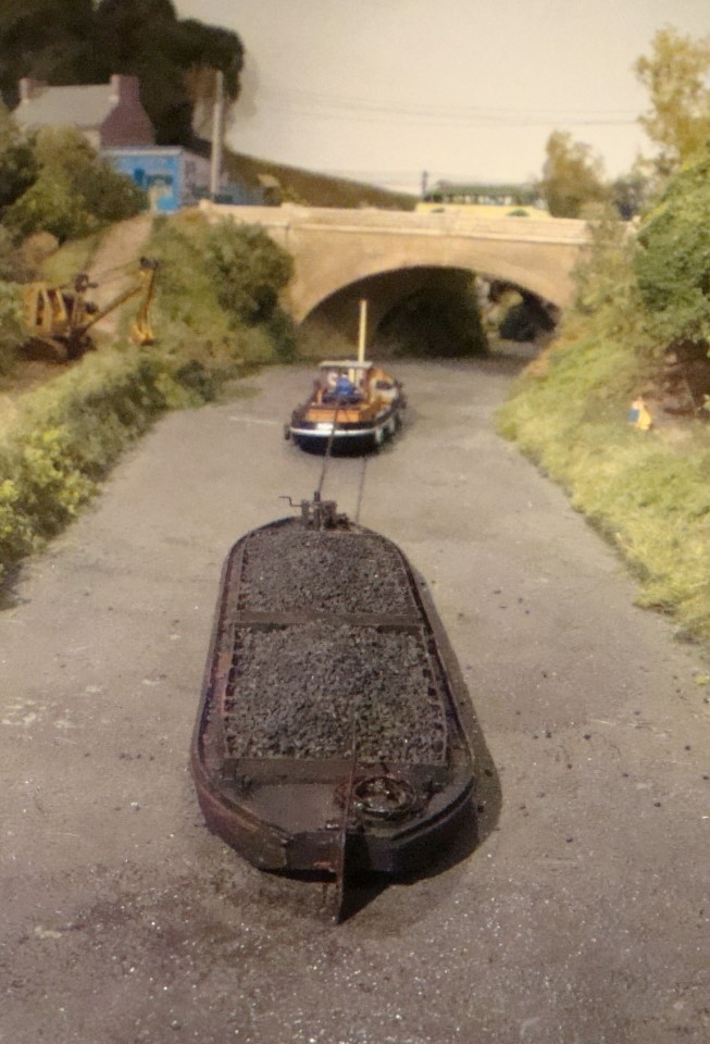

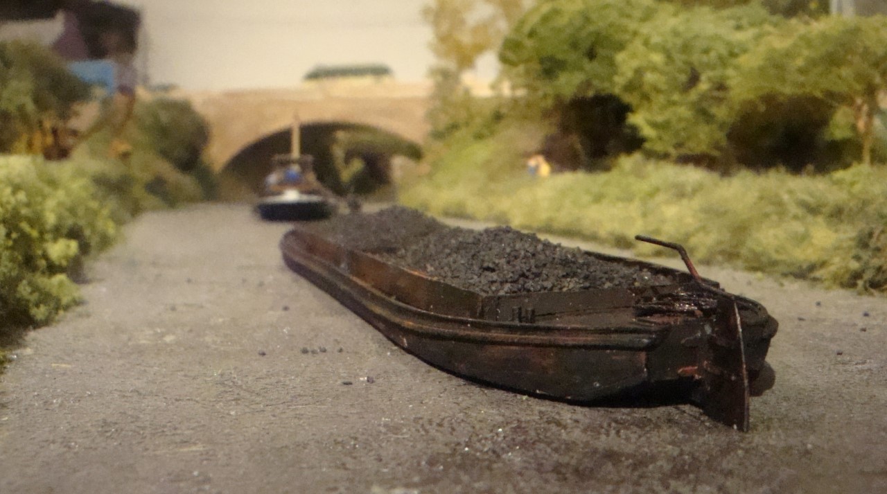

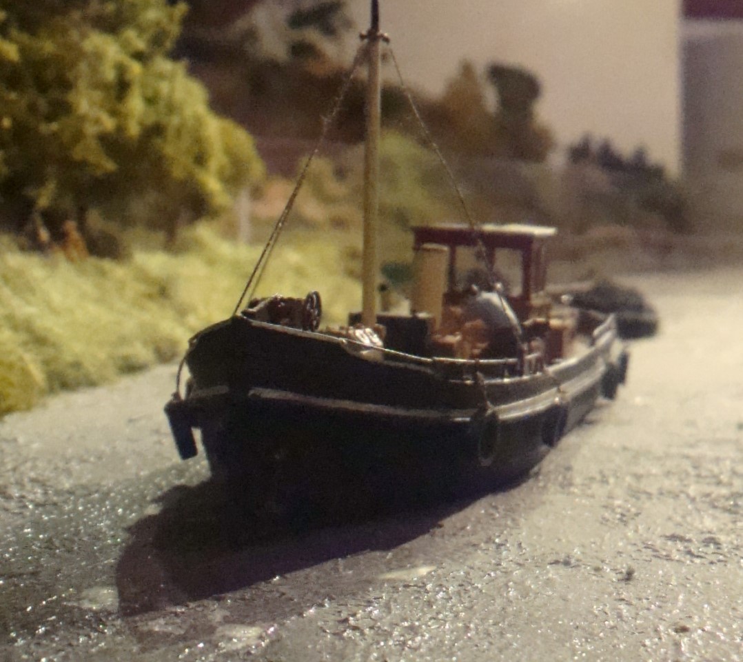

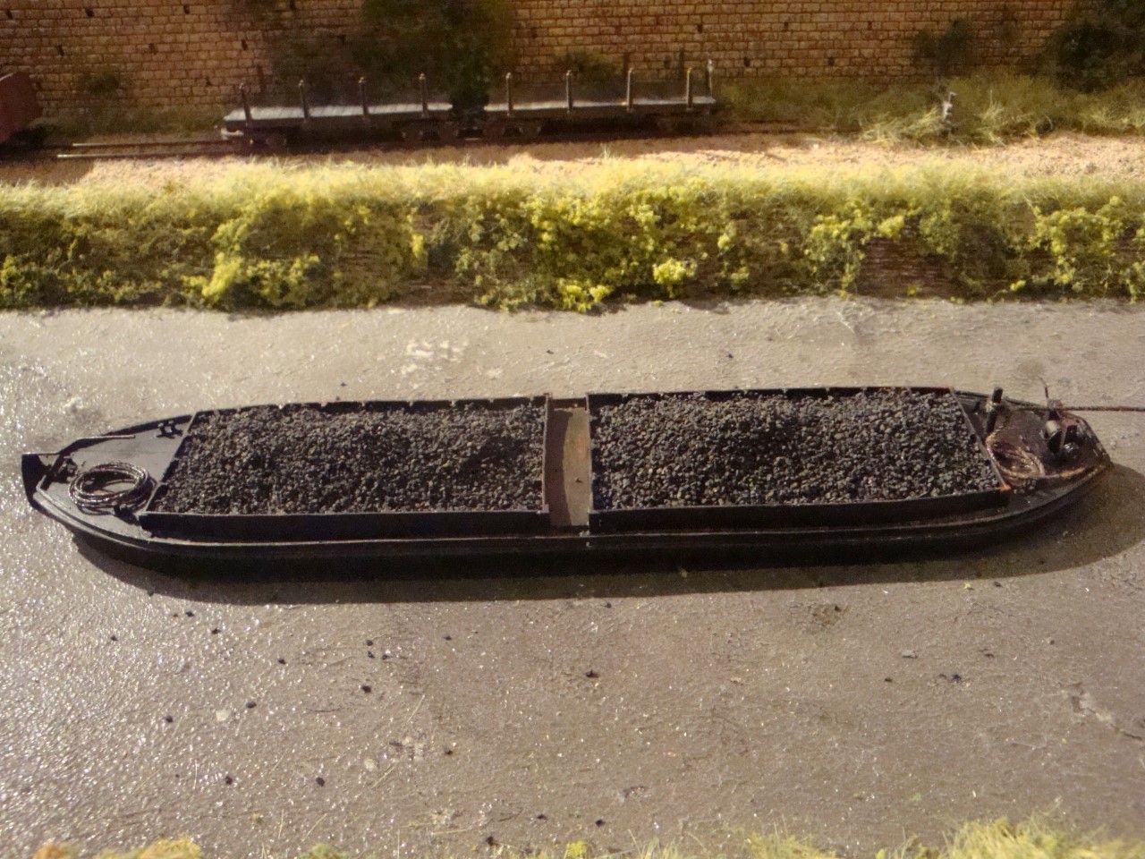

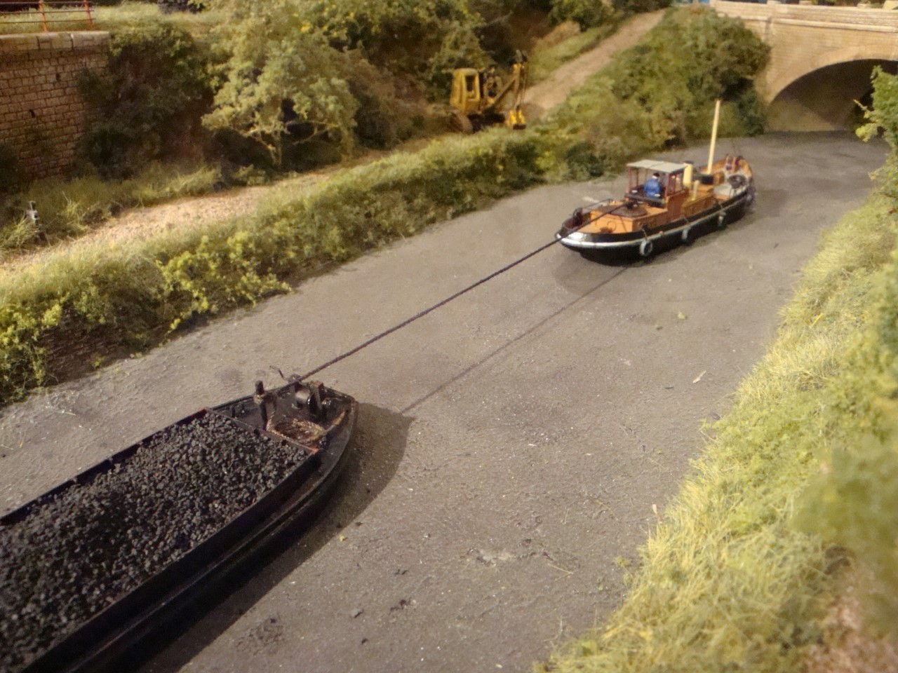

Le remorqueur "Trégor" a pris en charge un chaland de charbon pour les forges situées plus haut sur le canal...
Il me manque un barreur... qui doit arriver par la poste , ces jours-ci

Messagepar Kazh du » 28 03 2010 à 21:57
Quand charbon flotte c'est du charbon...de bois :rod_siflet

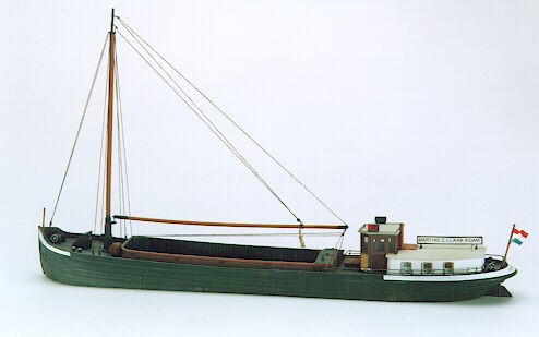

Superbe rendu du chaland, c'est un modèle Artitec?
Re: Port de Carhaix réseau réaliste et fictif
Messagepar bernardhenri » 28 03 2010 à 22:00
J'ai quelques surprises avec ces modèles Artitec: les moulages ont beaucoup de déchets. La sole des coques est brute de démoulage: il faut donc les passer sur une feuille de papier de verre pour récupérer l'assiette de flottaison. les pièces rapportées sont difficilement détachables de la grappe de moulage. Je trouve que cela est un peu juste pour le prix demandé :C2
Et je ne vous dis pas sur la péniche en chantier...
Messagepar bernardhenri » 28 03 2010 à 22:02
Oui, modifié en m'inspirant des chalands qui remontaient le Blavet jusqu'aux Forges d'Hennebont.

Messagepar pelican » 29 03 2010 à 08:38
superbe, le chaland !! E2
c'est vrai que les produits artitec ne sont pas toujours top ! beaucoup de ponçage pour les maisons du module Hom ! H4

Bernard-Henri, je suis étonné par tes remarques sur Artitec. Vu en vitrine, à Villebon, j'ai failli me laisser tenter par un chalutier. Conclusion, les modélistes travaillent bien, et savent mettre valeur ces produits.
