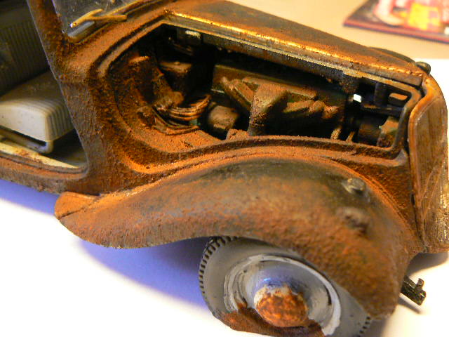

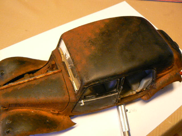

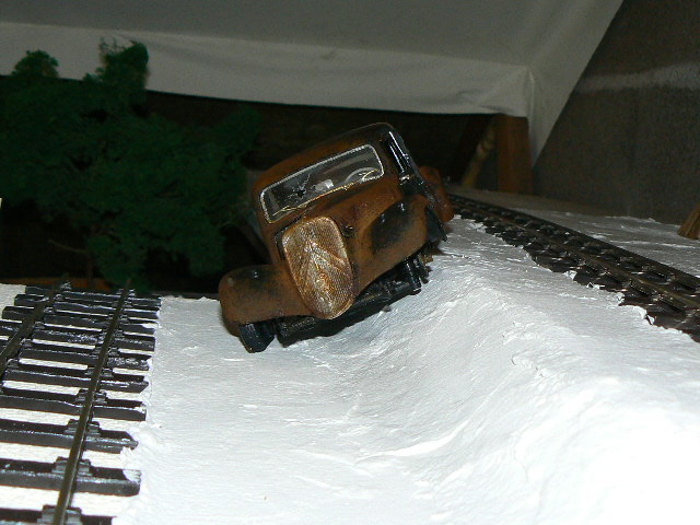

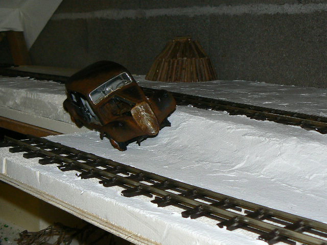

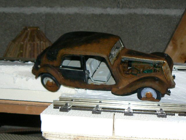

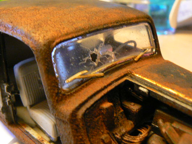

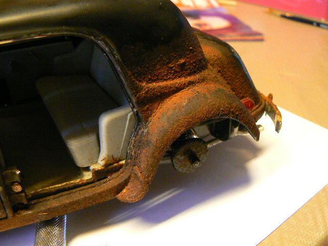

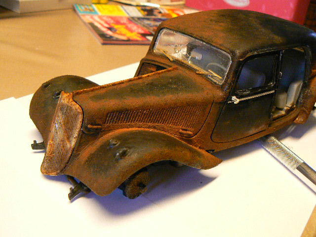

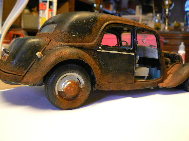

Messagepar cloclo57 » 21 02 2016 à 13:33
Bonjour a tous
Voilà pour l' épave de la 15cv est sèche ; différentes technique de rouille sont utilisées , le pare brise est percé et gravé avec un cutter , vu que la voiture était en piteux état il ne restait plus qu'une roue j'en ai fais un moulage et reproduit une (d'autre garniront le garage)cette roue a été coupée pour simuler son enfoncement dans le sol . a suivre.......
cloclo57
Messages: 1981
Re: Mon réseau dépôt au 1/18em
Messagepar YVES » 21 02 2016 à 15:03
Hou... Le cloclo, il a toute cabossée la Traction !
Pourra pas faire le coup de le panne dans le petit bois !!!
