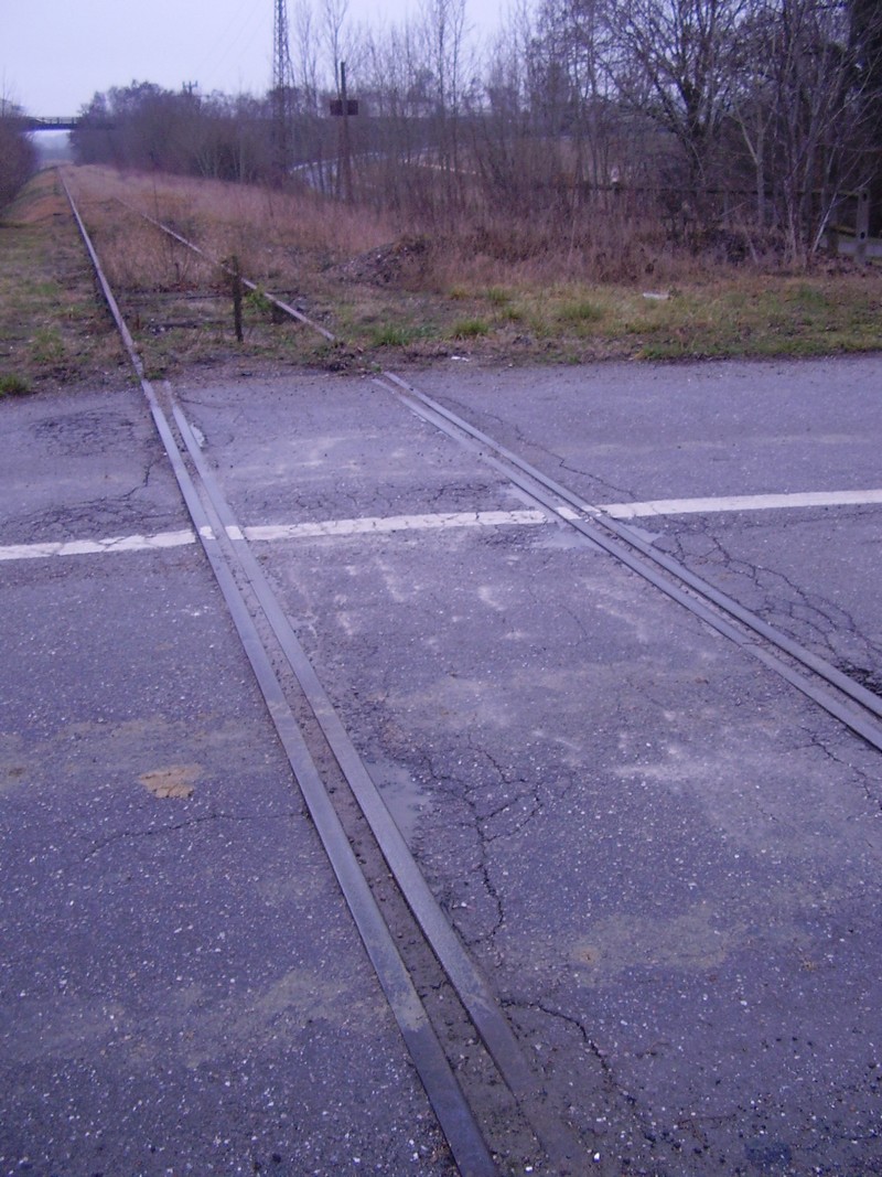

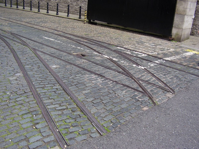

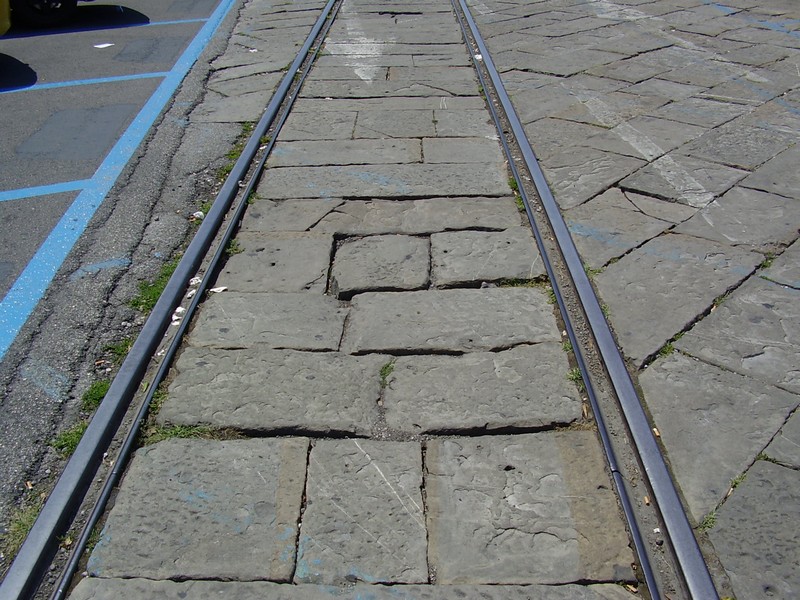

Pour de la voie noyée j'ai diférentes possibilités...
Voie portuaire dans du gros pavage (Trieste Italie)
Voie d'usine dans du pavé (Dublin Irelande)
Voie noyée dans le bitume
Si ces photos peuvent être utiles...
