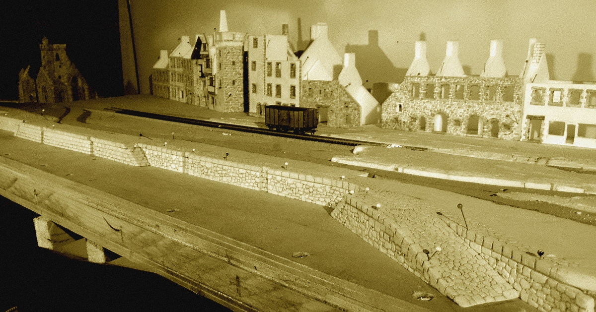

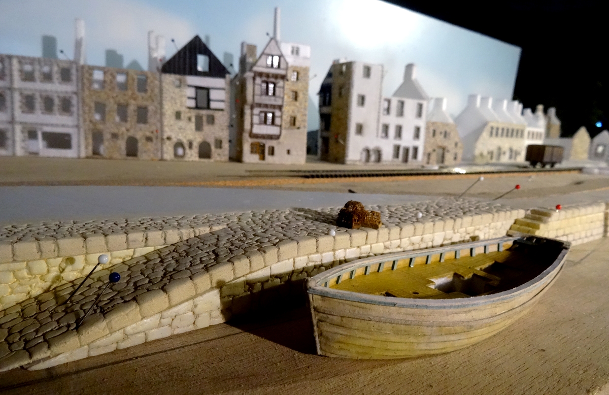

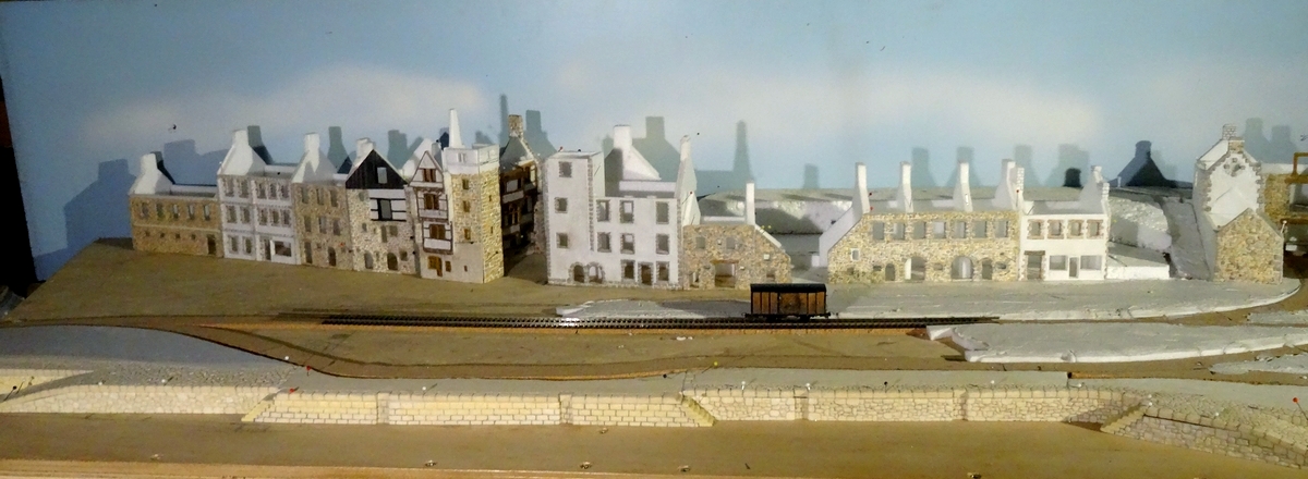

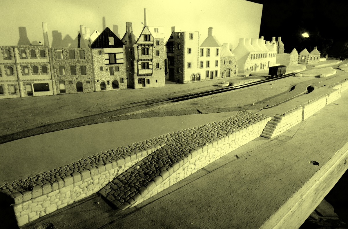

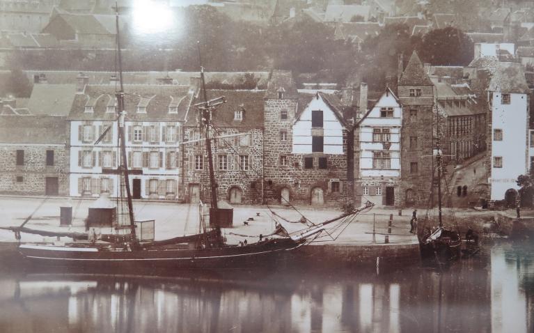

j avance un peu avec la configuration définitive des quais ,( bon reste la peinture ) l appareillage du quai neuf au centre en avancée est différend des autres quais l entourant car il leur est bien postérieur , auparavant il y avait un bassin qui s étendait presque jusqu' au pied de la rue Renan
je m interroge, avant de poser les voies , sur les grues de quais que l on apercevait sur les CP d Yves , étaent t elles sur rails parallèles à la voie de quai ou bien sur roues , qu els seraient les engins du commerce succeptibles de les signifier :F9
un peu élargi aussi la rue Renan afin de mieux laisser apparaitre les maisons à colombages

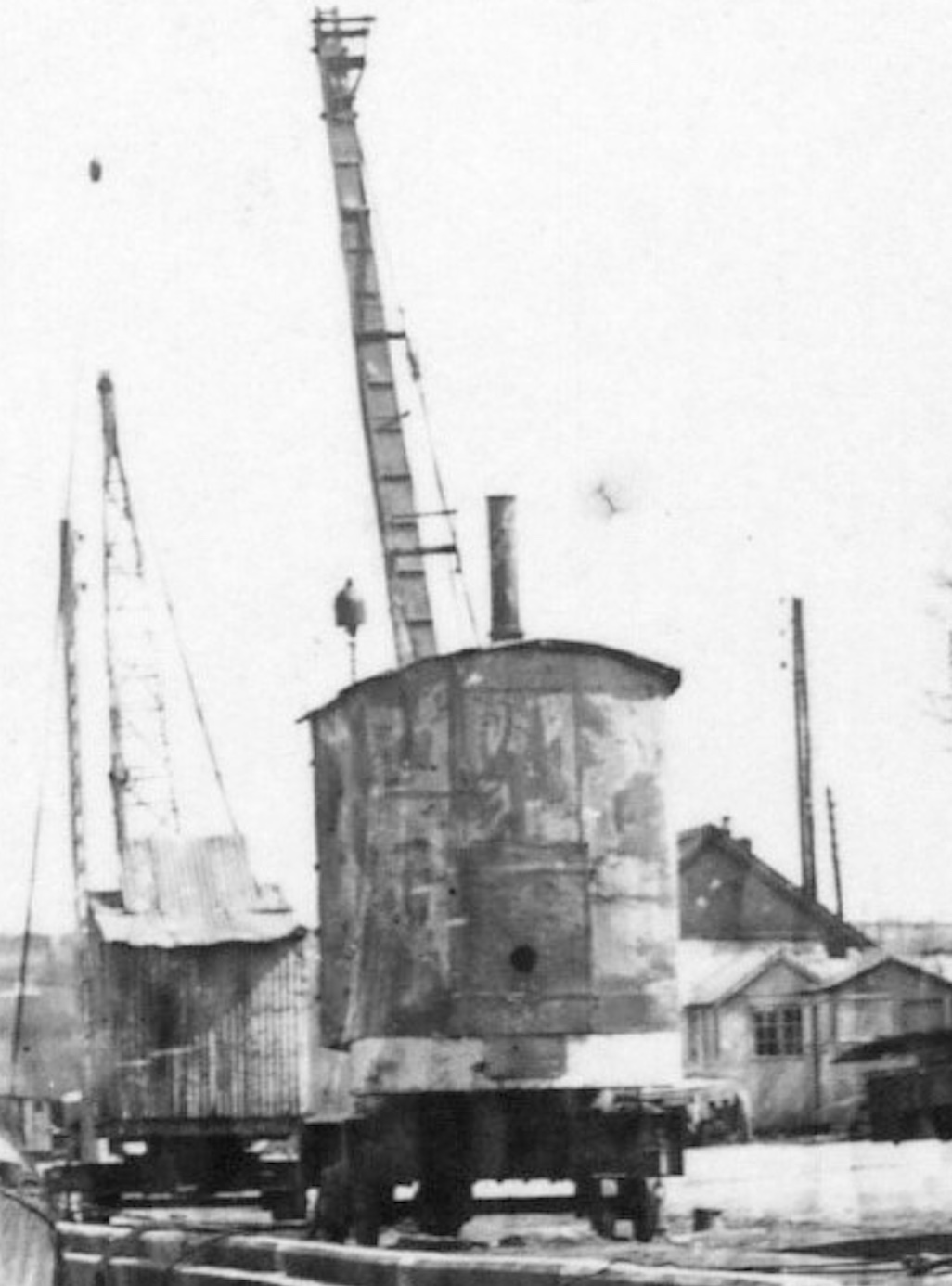

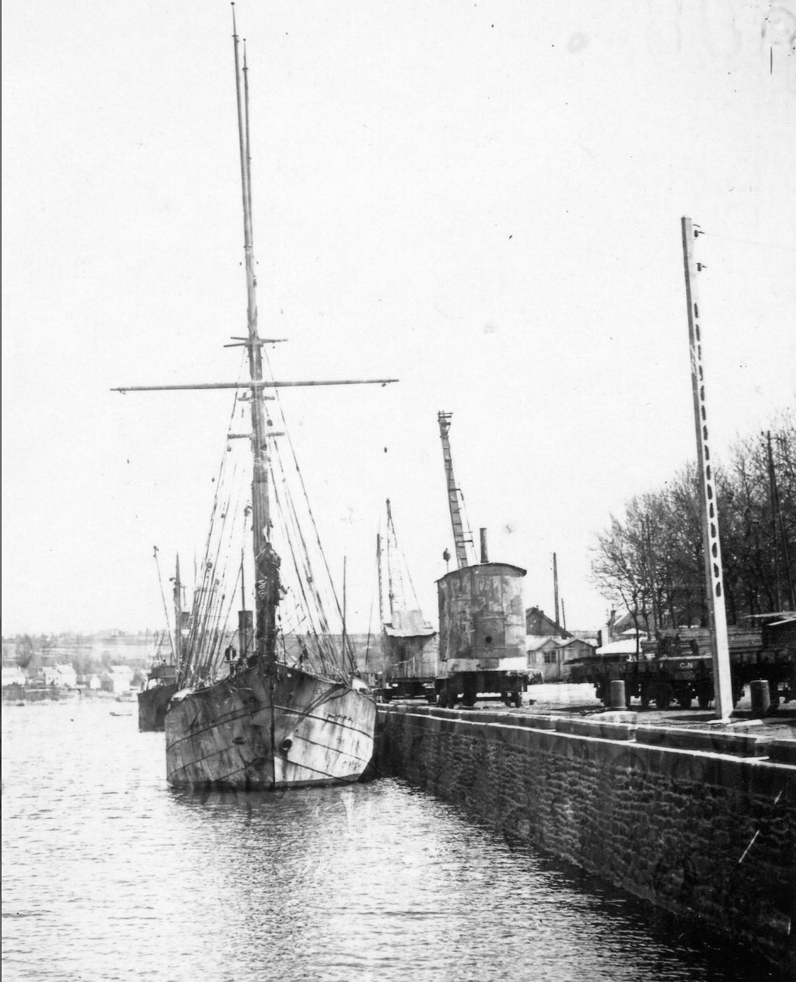

Si l'on regarde la photo, la voie des CdN est plus écartée du bord et des bateaux que les grues (avec un plot d'arret ?).
Pour les grues, je miserai sur un modèle sur rails, à vapeur, peut-être en écartement VN, elles me rappellent d'autres grues en bordure de port, avec de la VM, Gironde ou sur les EC... En plus, les deux grues sont bien alignées sur le même axe.

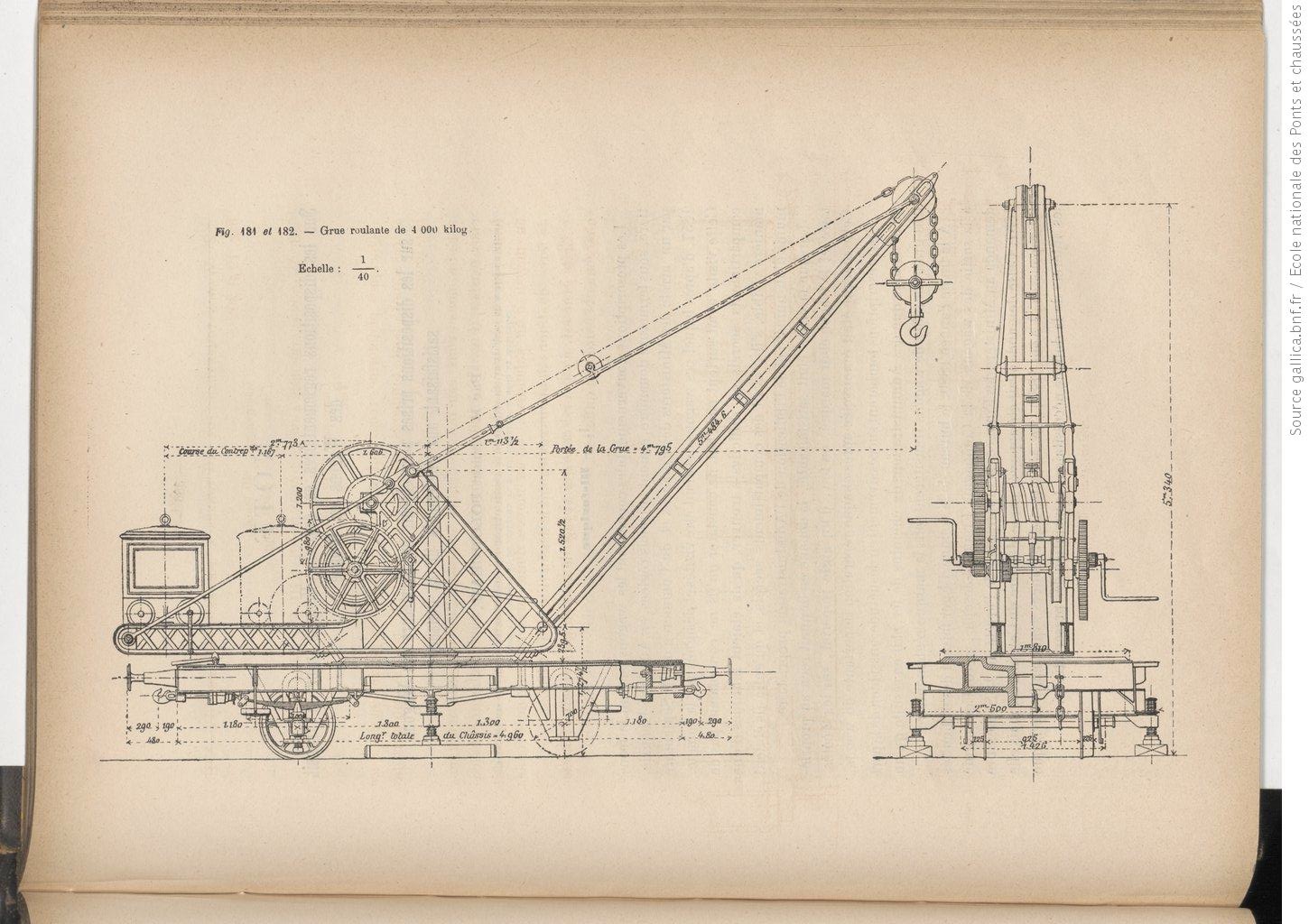

Mais il me semble, par principe, qu'il y a des avantages déterminants à une grue sur rail :
- stabilité d'une bonne assise sur rail (posés avec grand soin pour le nivellement,
il n'y a pas de suspension sur le roulement d'une grue sur rail,
par contre une grue sur roues sur pavés serait cahotique
- ancrage en position par quatre crampons avec tendeurs entre les coins du chassis et les champignons de rails. On voit ces crampons sur des plans de grues anciennes (par exemple portefeuille économique des machines, de l'outillage, revue du 19ème siècle disponible via BNF/Gallica).
L'ancrage de la voie dans le sol contribue très fortement à la stabilité de l'engin, beaucoup plus que pour une grue sans ces crampons.
L'ancrage par crampons peut en le simulant en modélisme, contribuer à la stabilité du modèle si on le veut animé.
C'est peut être un de ces crampons que l'on aperçois au coin droit de la grue :

effectivement André , j avais déjà parcouru ce long et intéressant fil sur les engins de tp mais rien vu qui ne me satisfasse ,trop gros , trop moderne ou trop moche ( Faller ) :H1 bon je pense que je vais bidouiller sur la base de chassis de wagons , avec des grues simples approchant celles sur les photos ( type grues de quai ) , bon pour le reste c est plutôt cubique et de bric et de broc ( tole ondulée pour celle en arrière plan ) , parfaitement adapté à mes compétences modélistiques :rod_mdr2
oui Yves et Sixtifs , je pense aussi qu elles sont sur rails et à vapeur , ce qui me surprend c est qu elles sont entre le bord du quai et les bittes d amarrage que l on voit entre elles et la voie de quai CDN , pas question donc de les déplacer avec un bateau amarré devant D9
surprenant sur cette photo également les pilones electrique en béton et les batiments en arrière plan , on voit bien à droite la promenade arborée, cette photo a du être prise à la fin des années 30 , le voilier de charge en acier au premier plan est certainement en fin d exploitation

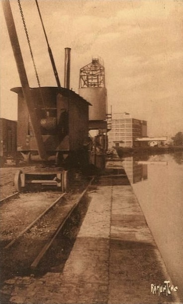

CFD Charentes.
Grues à vapeur sur le port de Marant, vu de face...
Et en action devant des tombereaux métriques.

Messagepar rms olympic » 14 11 2021 à 11:47
A noter que le Port de Marans, dans la Charente-Maritime, est accessible aux navires de haute mer, au moins pour des moyens tonnages (Cargos en particulier).- Par ailleurs son embranchement portuaire (long d'environ 2 KM) fut équipé pour la desserte non seulement en voie normale ( CF de l'Etat, puis SNCF), mais également en voie métrique, avec le prolongement, sur la même plateforme, de la ligne CFD-Charentes et Deux-Sèvres de Ferrière d'Aunis à Marans ; cette dernière fut, hélas, assez prématurément mise sur route dès fin 1950, mais la voie normale SNCF, elle, subsista jusque au début des années 70, puis déclassée elle aussi et déposée assez rapidement !
