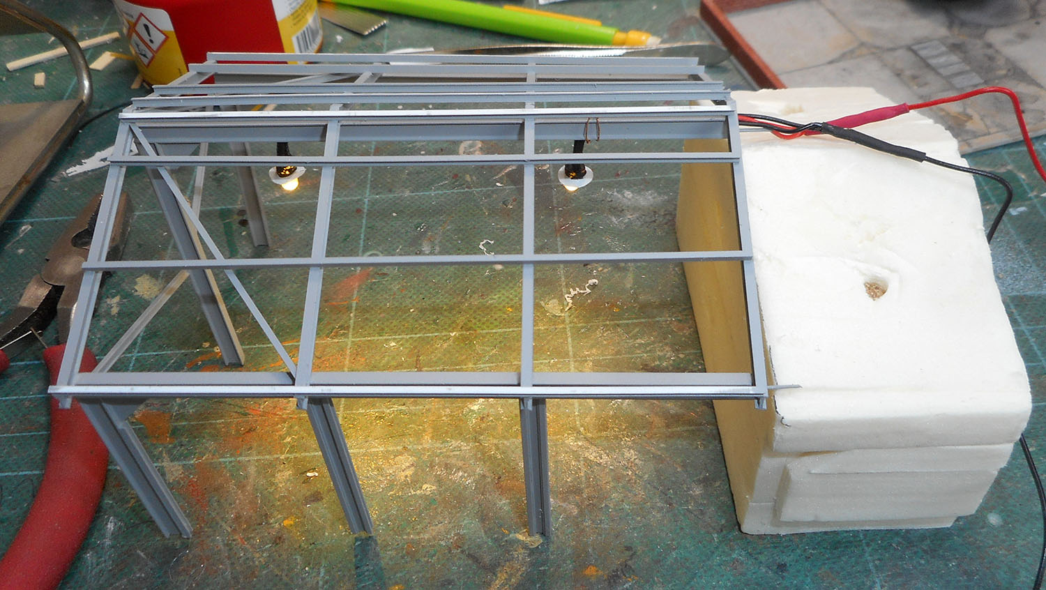

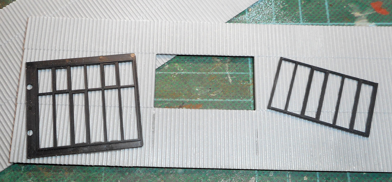

Travaux de ces derniers jours.

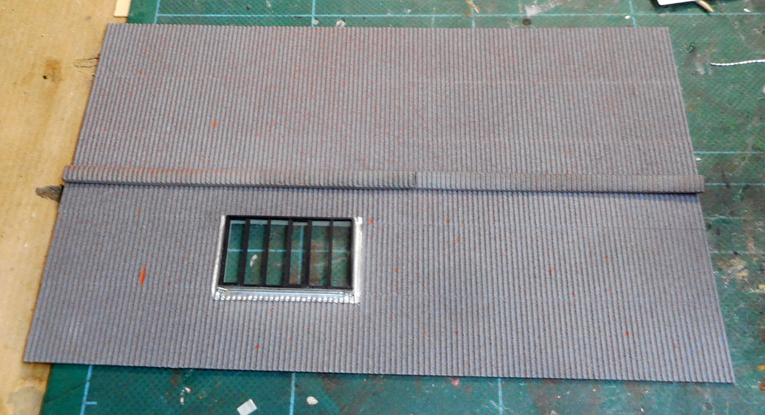

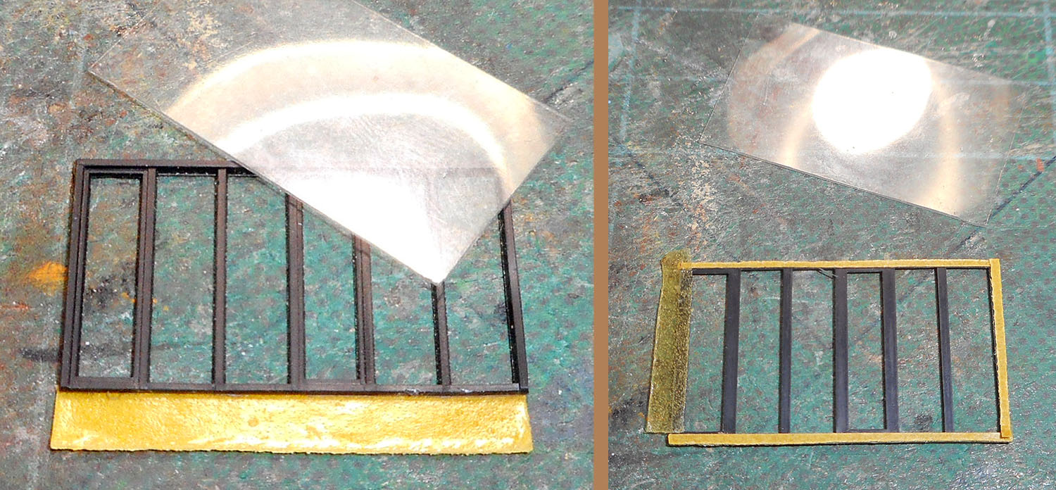

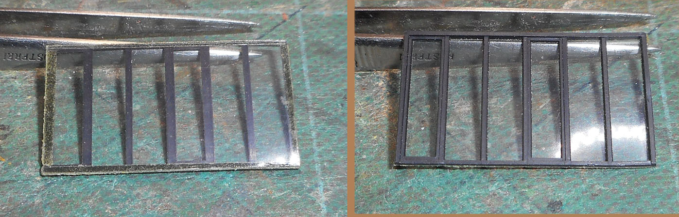

Préparation du toit de l'atelier camions : fibro-ciment et verrière.
Cette dernière provient d'un boîte Kibri contenant des grues et un tas de petits bazars :
viewtopic.php?f=11&t=11139&hilit=grue+kibri#p405463

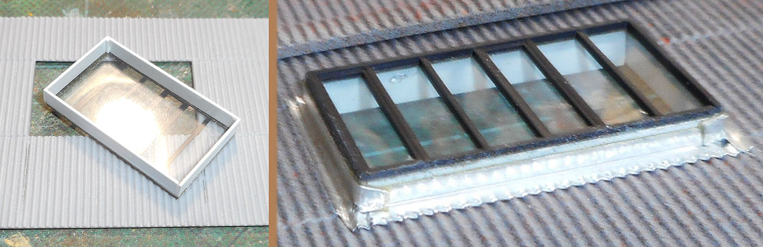

Sauf que c'est du plastique souple H4 , donc collage du vitrage à l'adhésif double face après mise au gabarit :
Avant de la poser sur le toit, vieillissement des plaques Kibri.
Le modèle, "en-dessous" de chez moi :
... et ce que j'en ai fait, avec pose de la verrière :
Les côtés ont évidemment été traités comme il se doit avec des relevés en zinc (un peu trop neufs), pour empêcher les infiltrations :

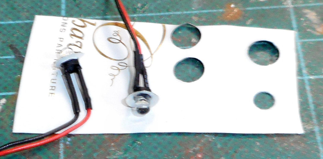

J'ai aussi préparé les 2 LED jaunes de récup' (viewtopic.php?f=11&t=11139&hilit=grue+kibri&start=255#p446999) en les équipant d'abat-jours en étain de bouteille.
Il a fallu pour cela que je trouve un cru ayant des étains blancs, comme ça j'ai directement l'extérieur en émail blanc et l'intérieur alu :
Vert, j'ai pas trouvé, mais noir ça aurait été pas mal non plus, surtout pour un atelier.
(pas encore fini la bouteille :( ...).
Pour éviter la dispersion de la lumière par le culot des LED, j'ai passé un coup de peinture noire, et ça le fait bien.
Comment je vais fixer ça ? Ben j'en sais rien :F9 ...

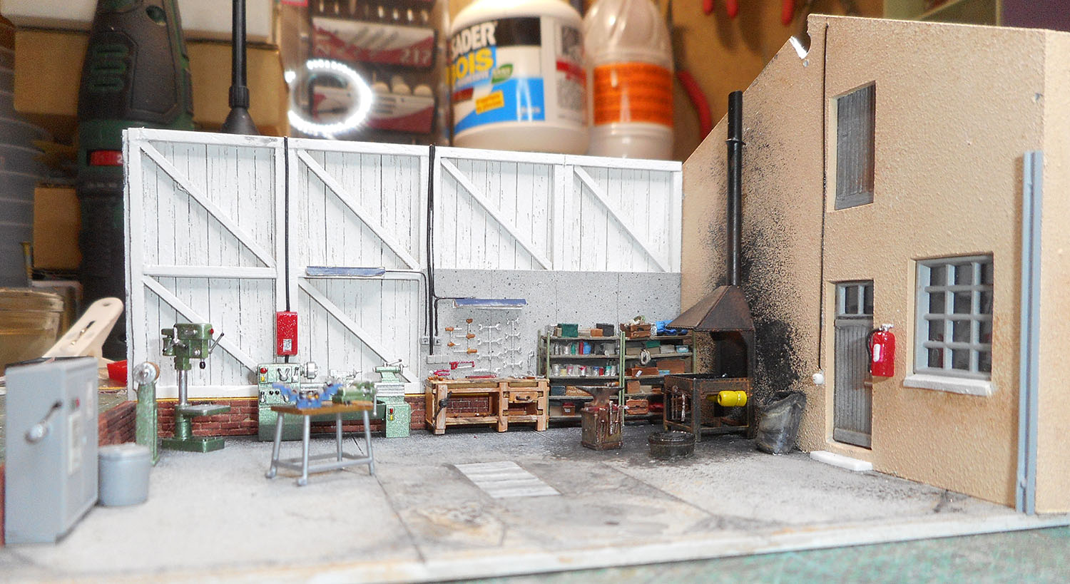

Re: Pour cent briques (réseau H0i / 6,5 mm)...

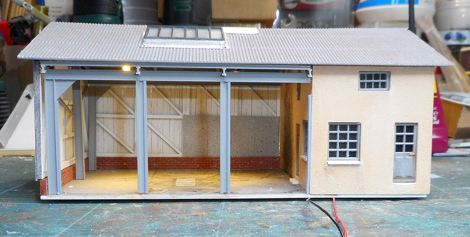

Messagepar Patrick ze rabbit Deludin » 14 05 2022 à 21:23
Les 2 LED en place, pas une partie de plaisir surtout pour faire "courir" les fils du côté non vu.
... et des fils à souder H4 !!!
Voilà :
La lumière est correcte, pas trop violente :

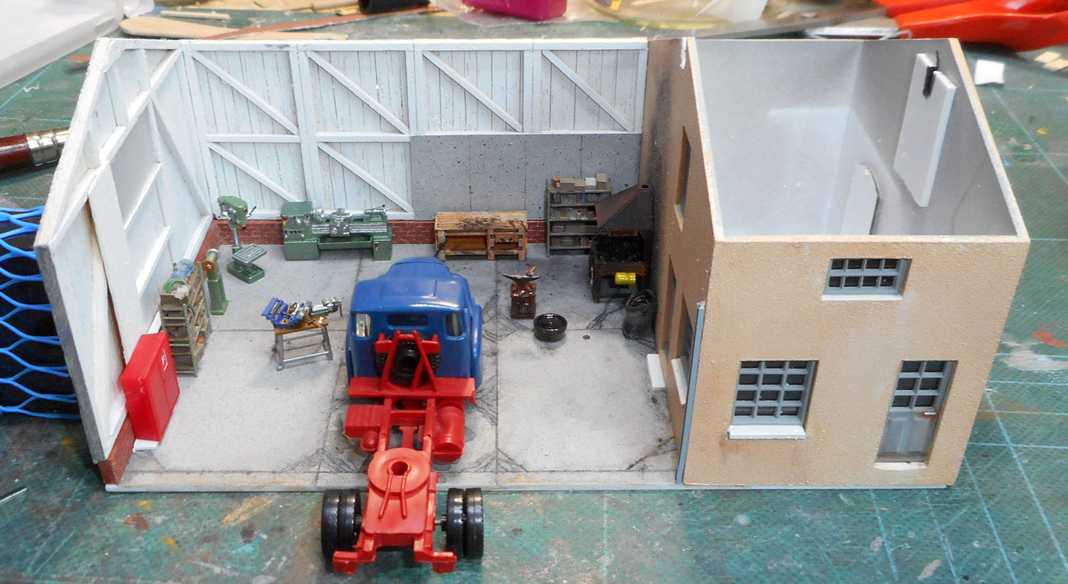

Projet d'aménagement définitif :
J'ai renoncé à mettre certains éléments, car ça aurait été trop chargé : adieu l'outillage divers et varié ! Enfin, on verra.
On a un peu de place pour, comme dans la vraie vie, rentrer le museau d'un bahut et faire les vidanges etc. sur la fosse, et travailler autour :
L'armoire électrique, au premier plan à gauche, passera du rouge au gris standard "armoire électrique". Faut que je ponce le socle avant (lorsque la colle sera sèche), et que je tire la nappe de fils vers la toiture sur le panneau de bois, qui avait été posé exprès pour ça.

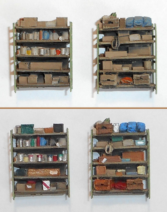

Les étagères Artitec sont d'une tristesse affligeante, même si les emballages sont souvent couleur kraft. Et ça sent bon la poussière tenace.
Hop ! Un peu de peinture :
Et puis les rideaux de fermeture en façade.
Sauf qu'en les posant, les piliers intermédiaires se sont fait la malle :C2 .
Donc, avant qu'il n'y ait plus du tout d'atelier :C1 :diable :feu121 car ça a été moins une, abandon des rideaux... et des piliers puisque ça ne veut pas tenir : z'auront qu'à mettre des bâches sur l'outillage !!!

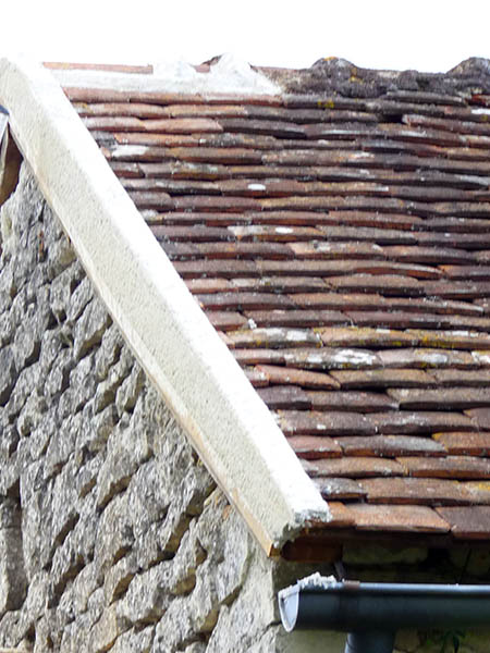

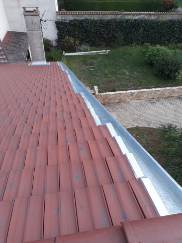

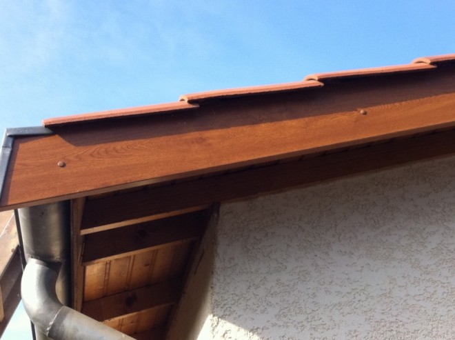

YVES a écrit:Effectivement... Mais les tuiles flamandes ne montrent pas de joints croisés.
Au fait, par exemple, sur un bâtiment industriel, les tuiles de rives peuvent-elles être remplacées par un "bandeau" en zinc ?
:F9 :F9 :F9
C'est un problème de superposition des "feuillures" assurant l'étanchéité : les tuiles à losanges ou à nervure centrale ne peuvent qu'être décalées à cause de ces feuillures, sinon celles de dessus et celles de dessous ne s'emboîtent pas.
Pour les tuiles flamandes, je ne sais pas.

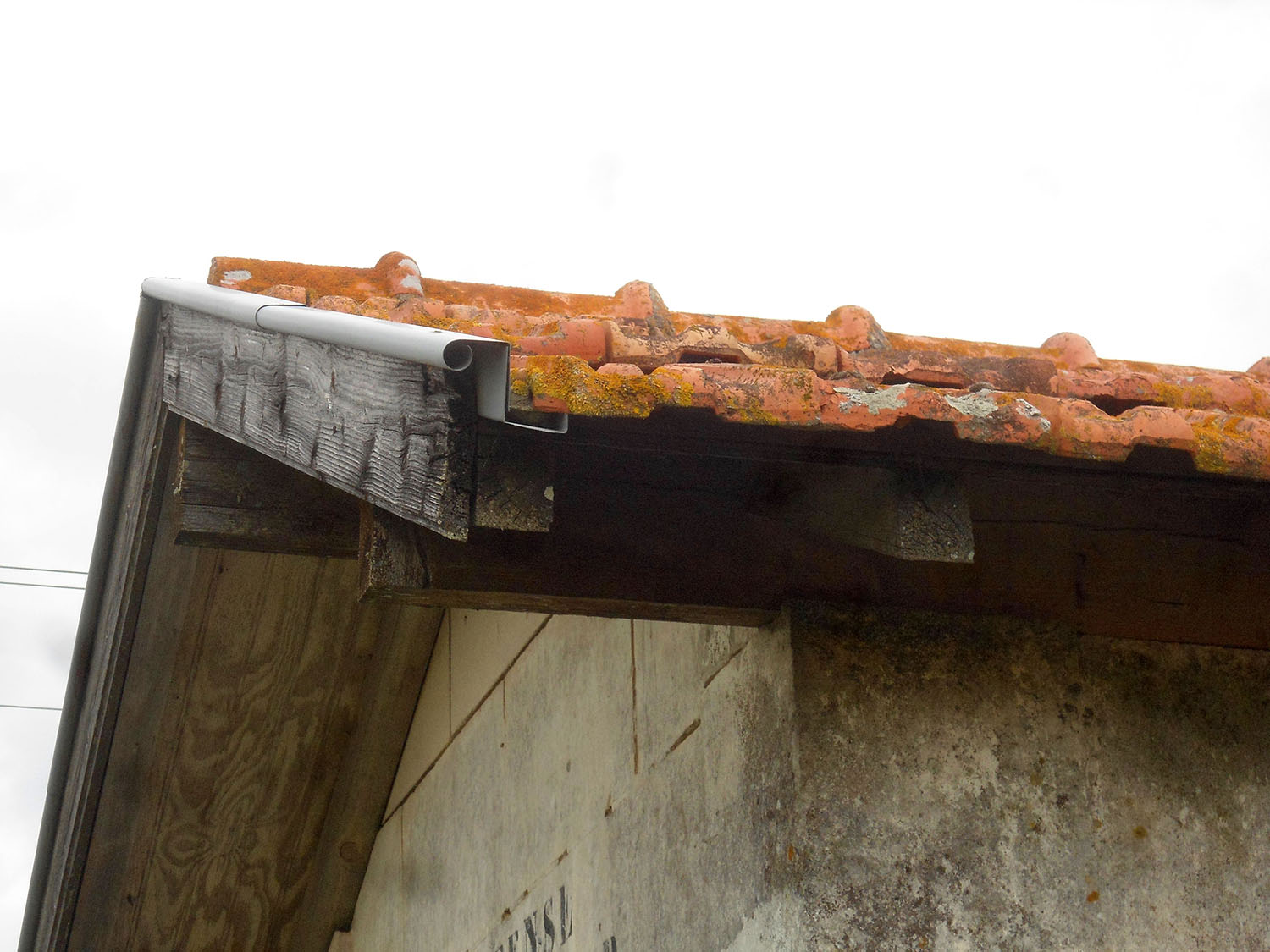

Les tuiles en rive de toiture, il y a 3 cas principaux à ma connaissance (mais je ne suis pas couvreur et n'ai pas eu des chantiers dans toutes les régions de France).
1/ La tuile, "tuile débordante", passe par-dessus la planche de rive et en couvre la tranche, donc pas d'infiltration et pas (trop) de pourrissement de la planche :
Ça marche pour tout type de tuiles.

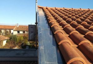

2/ La tuile s'arrête avant la planche de rive, et on a un zinc qui fait la jonction et couvre la tranche ou la totalité de la planche de rive.
Ce zinc est soit sur la tuile ("profil de rive", mais y'a du façonnage D9 ) :
Rive en zinc dessus copie.jpg (62.08 Kio) Vu 1858 fois
... soit dessous et plus bas, avec un relevé sous la tuile pour éviter les infiltrations :
Rive en zinc dessous.jpg (16.08 Kio) Vu 1858 fois
Plutôt pour des tuiles losange/bande centrale, mais ça marche pour les autres.
Sauf qu'il faut aimer s'emmerbéter et payer le zinc en plus.
Ça se justifie vraiment si la rive n'est pas perpendiculaire au faîtage.
Ou si on est en mitoyenneté, parce que pas le droit de balancer "ses" eaux de pluie chez les voisins.
Ou lorsqu'il y a un chéneau associé, pour éviter que les gens prennent l'eau sur le coin du museau, comme dans les gares SE Charentes :

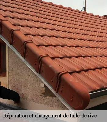

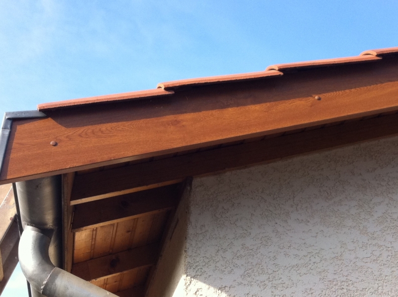

3/ La toiture se termine par des tuiles de rive (j'ai entendu l'appellation "tuile à rabat", aussi), qui cumulent sur la même pièce en L inversé tout ou partie d'une tuile "normale" et la couverture de la tranche des planches de rive.
Elles viennent en général recouvrir la tuile "normale" losange/bande centrale et les tuiles plates :
Rive tuile de rive dessus.jpg (30.91 Kio) Vu 1858 fois

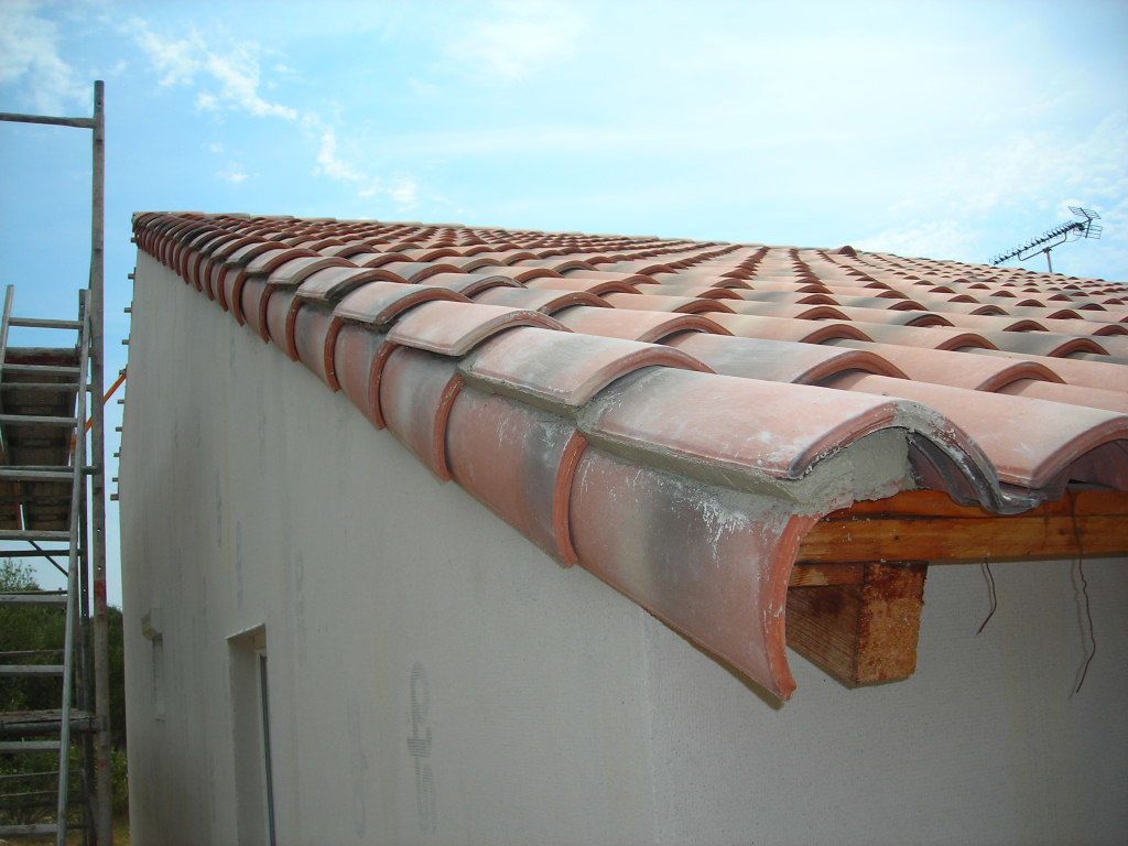

Elles sont positionnées dessous, pour les tuiles romanes :
Rive tuile de rive dessous.jpg (218.14 Kio) Vu 1858 fois
... mais bon, ces tuiles-là sont d'invention récente.
En parlant région, il y a des variantes.
Par chez nouz'aut', il n'y a pas de débord de toit en pignon, donc traditionnellement on pose une tuile inclinée sur l'arête du mur et on la recouvre avec la tuile "normale" :
On appelle ça "rive saintongeaise" mais ça se pratique aussi en Aunis :ipb-251 ou dans l'Angoumois !
Dans les pays de Loire, j'ai vu des rives maçonnées, ça doit exister ailleurs :
Rive maçonnée.jpg (93.03 Kio) Vu 1858 fois
... et puis de toute façon j'en oublie.

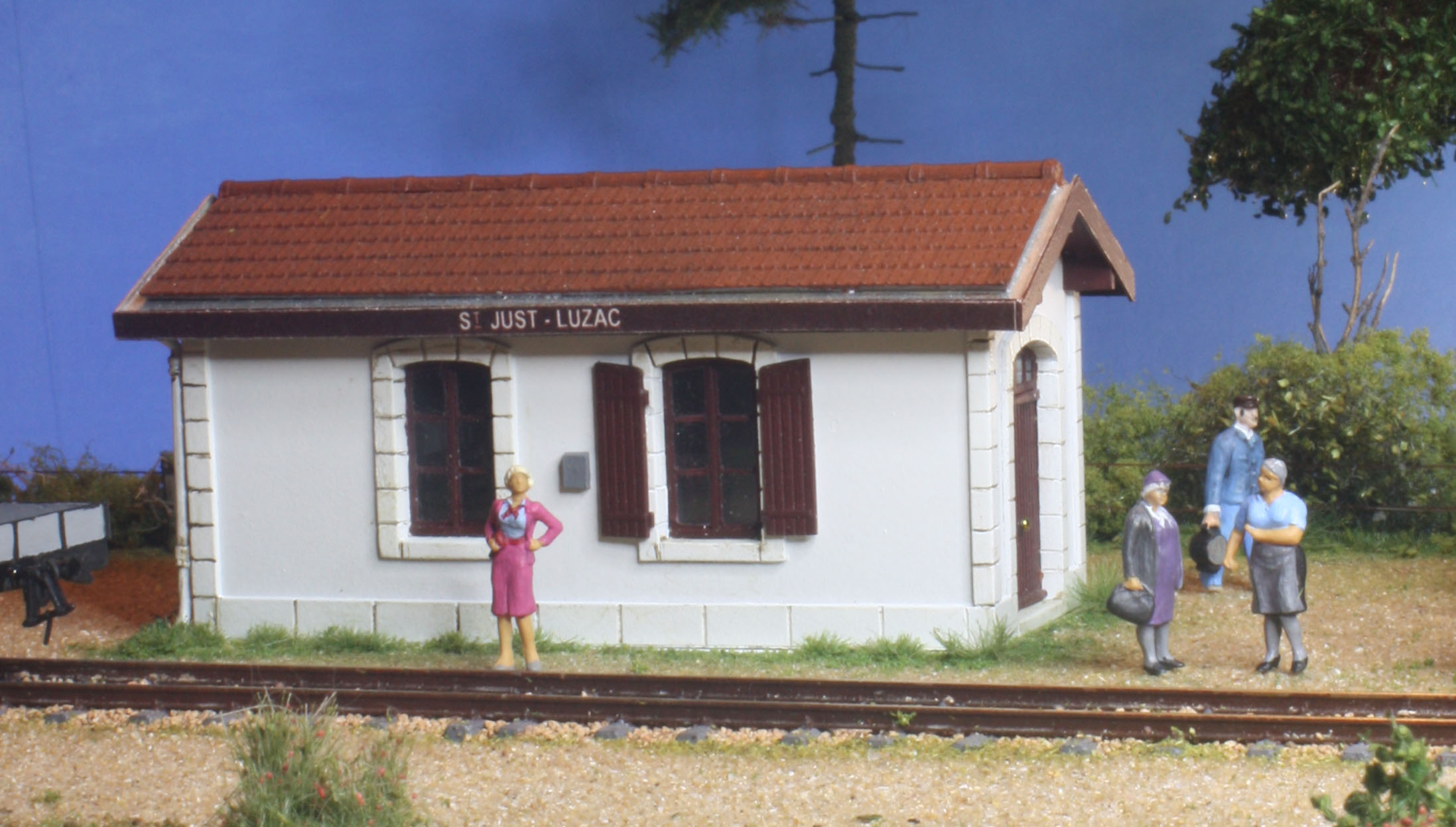

Pour résumer et revenir au sujet :oups2: des bâtiments industriels donc couverts en tuiles losange/bande centrale, tu as donc le choix entre :
* débord des tuiles sur 3 côtés, avec ou sans planche de rive d'ailleurs (voir mes hangars),
* arrêt de la tuile avant la rive et sa planche, et zinc de jonction (mon atelier dérivé du Faller, même si ça ne se voit pas).
Je l'ai fait de façon plus évidente sur la halte de St Just, en copiant la réalité :
... et du coup, hop ! #B4 :D5 :D5

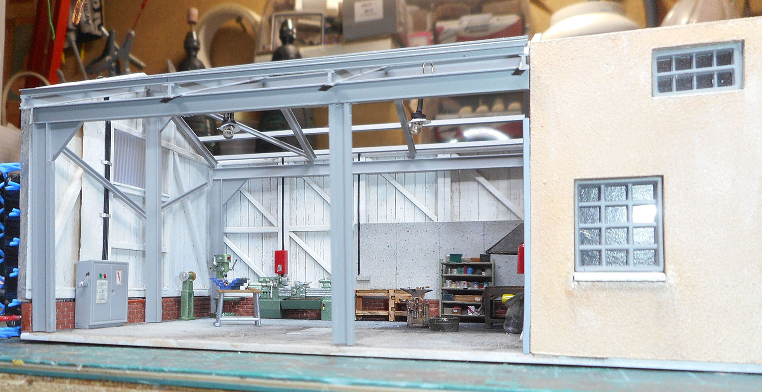

Travaux du jour, très longs et fastidieux.
"Aidés" aussi en cela que je n'avais pas encore épuisé le fameux pack de 12 :C1 H4 ...
Et puis un tas d'accessoires à peindre, il a bien fallu attendre que ça sèche.
Pour les poteaux intermédiaires de façade, j'ai une idée, mais à la fin.
J'en ai juste reposé un pour que la charpente soit moins bancale durant les manips.

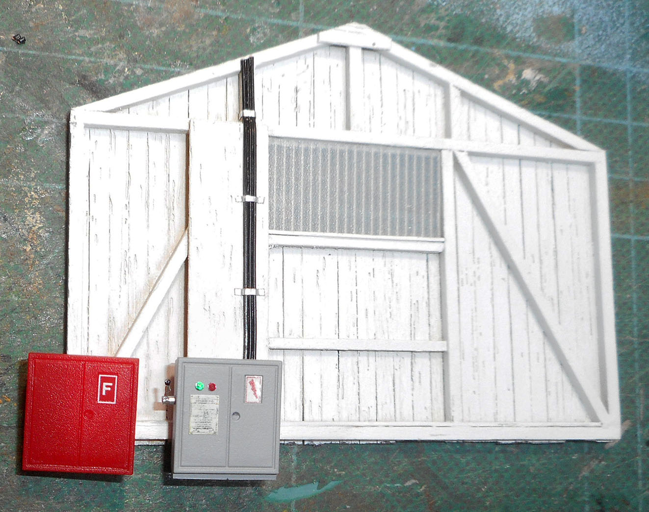

Voilà donc une belle armoire électrique générale, comme on disait autrefois.
Maintenant, on nomme ça un TGBT (Transfo Général Basse Tension, parce que moins de 400 V).
L'original à gauche, et ce que j'en ai fait, avec le coupe-circuit latéral :
Les voyants sont factices (et surdimensionnés), mais je me suis arrangé pour faire croire que le voyant vert est allumé (vernis vert sur fond argenté) et le rouge éteint (peinture mate).
Et le premier qui me dit que j'aurais pu mettre une diode dans l'armoire, puisqu'elle est creuse, et un bout de fibre optique pour que le vert soit réellement allumé, je lui demande de venir le faire, c'est pas trop tard !!!
Armoire issue d'un petit sac Faller qui contient aussi des extincteurs et des boîtiers de sécurité, le tout repeindus, bien sûr.

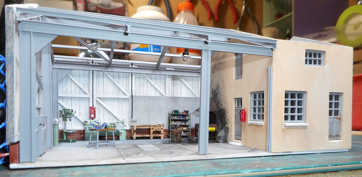

Et l'équipement de l'atelier dans sa configuration définitive, puisque ENFIN c'est collé :
Parce que pas mal de choses ce sont décollées, et il a fallu que je gratte la peinture du sol pour que ça tienne. Avec des retouches, évidemment :C2 ... Les restes du pack de 12...
À rajouter :
le tuyau de poêle (j'ai une histoire à ce sujet mais non, elle est pô racontable...),
des interrupteurs et les fils électriques qui vont avec,
un balai et une poubelle,
quelques déchets mais pas trop,
un peu d'éclairage (factice) aux postes de travail,
et peut-être d'autres prises de courant en boîtier étanche.
Au fait, avez-vous remarqué le boîtier triple de prises au-dessus de l'établi en bois ?
D9 #A8
Bon, un peu de peinture et :D5 ...
Messages: 14904

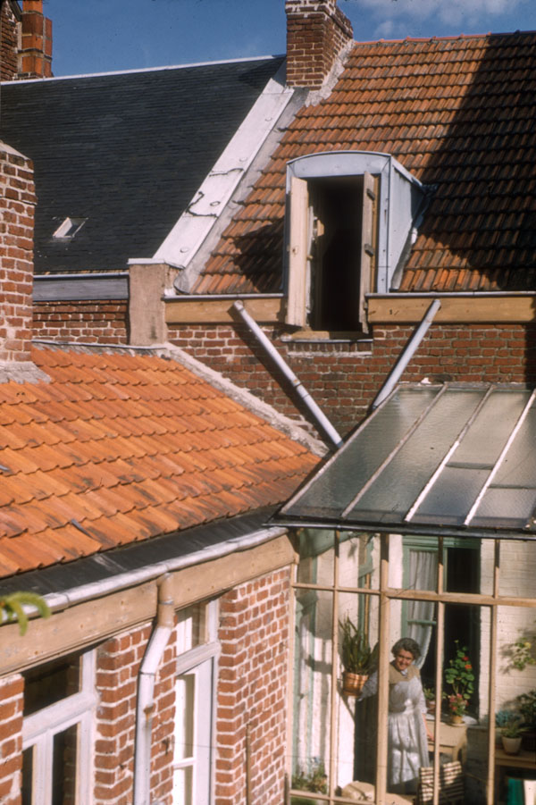

A propos de tuiles... sur cette vieille photo de la maison de ma môman (qu'on voit dans la véranda), il y a deux types de tuiles.
Celles du corps principal de la maison sont-elle des tuiles flamandes?
A en juger par les éclats des bords, elles n'ont pas l'air d'être alternées.
On voit aussi les chéneaux en bois recouvert de zinc, qui remplacent les gouttières par chez nous.

Voui, on dirait bien qu'elles ne sont pas alternées mais difficile à dire.
Le ch'nord, j'y connais rien #B8 ...

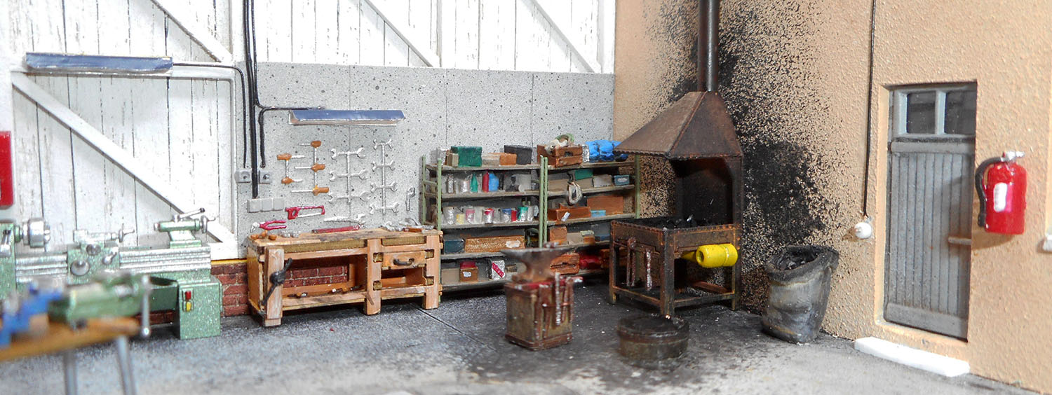

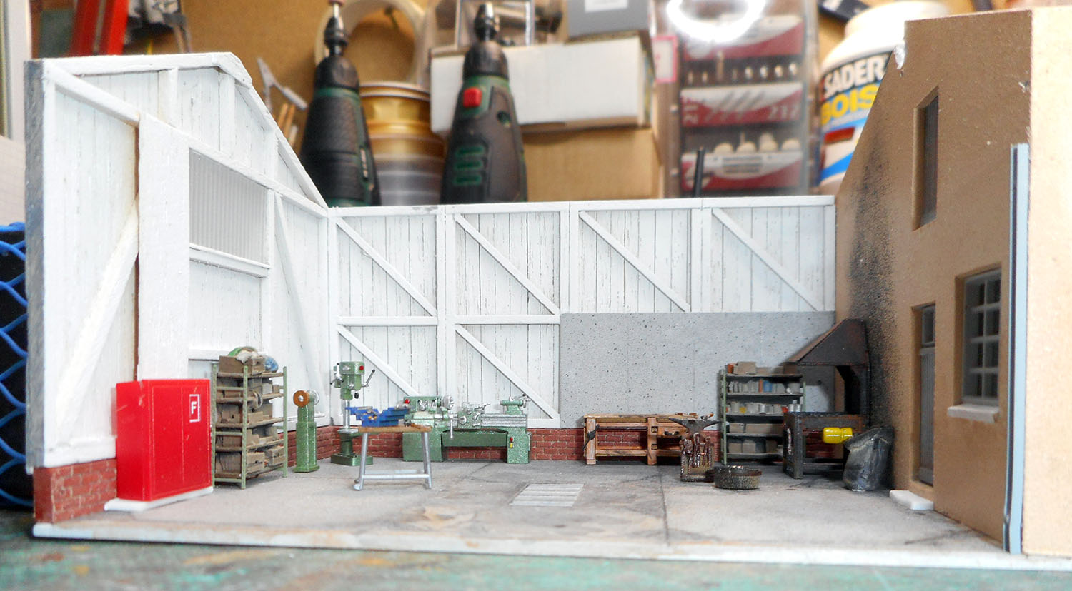

Messagepar Patrick ze rabbit Deludin » 16 05 2022 à 22:28
Travaux du jour, toujours accompagnés hélas du reliquat du pack de 12...
J'ai fini d'équiper l'atelier, poubelle, interrupteurs, quelques fils électriques et deux "tubes" factices avec déflecteurs au-dessus des postes de travail :
Eu la flemme de coller les outils de Kazh Du un à un, mais ça fait déjà plus garni.
On dira qu'ils sont sur un support du commerce :
(Tiens, j'ai une idée :G6 . Je lui en parlerai aux Herbiers)
J'ai réussi à caser les 2 étagères près de l'établi.
Parce contre le pignon en bois, j'avais juste oublié qu'il y avait un poteau de charpente :D ...
Et, évidemment, le tuyau de poêle. Je sens déjà le plaisir m'envahir à l'idée de mettre son complément en alignement au-dessus de la toiture ! Pack de 12 à prévoir...
Pas trouvé de balai dans mes accries :E1 , pourtant j'en ai.
Donc ce sera un atelier propre !

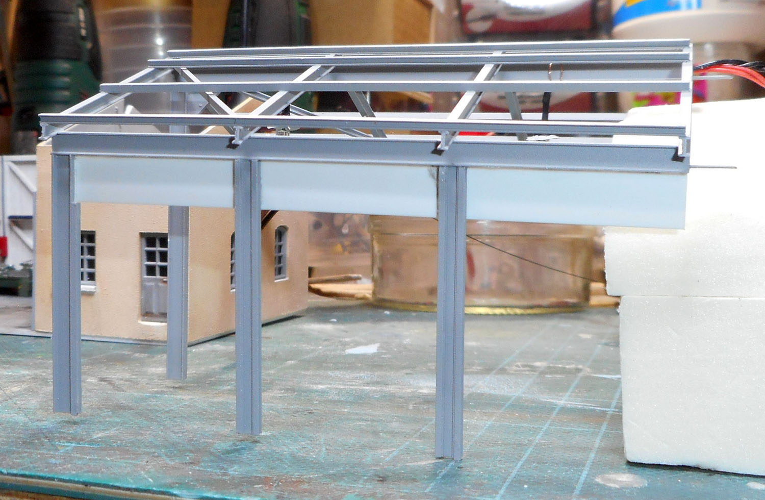

Côté charpente, l'idée était de solidariser ces :censured2 de poteaux intermédiaires de :censure .
Aux grands maux les grands remèdes : j'ai collé une plaque de plastique bien large de 1 mm d'épaisseur derrière tout ça, et je n'ai pas pleuré la colle !
Ça sera caché par les rideaux roulants et le bardage métallique qui, en réalité, fermerait la façade au-dessus de ceux-ci et dissimulerait les coffres d'enroulement.
Et ne cherchez plus les barres de contreventement en pignon.
Après les avoir cassées et recollées plusieurs fois, elles sont passées par la fenêtre D9 !!!
(Taux de patience, pourtant très haut lorsqu'il s'agit de maquettes statiques, largement dépassé. Il est nettement plus bas pour l'électricité ou la mécanique...).
C'est tout pour aujourd'hui !
