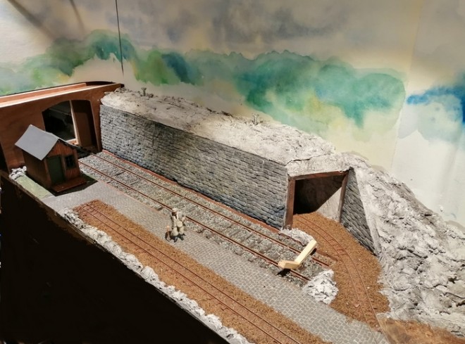

Mais les travaux continuent !! :ipb-251

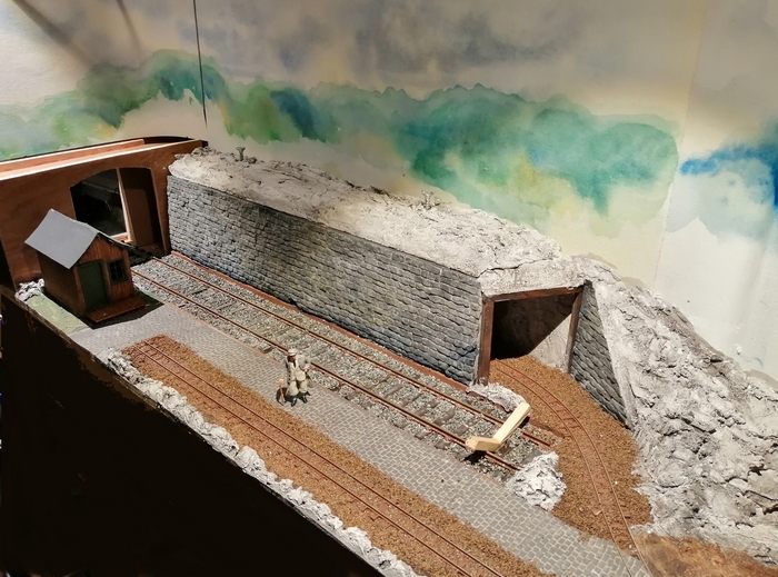

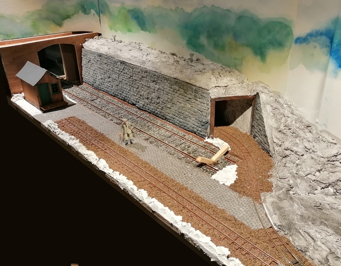

Ballast sur la ve !! une moitié réalisée ;)
La suite ce matin ... un lapin .. :rod_siflet

Ceci dit, on arrive dans la partie la plus agréable à réaliser .. :rod_siflet

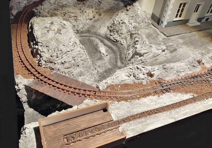

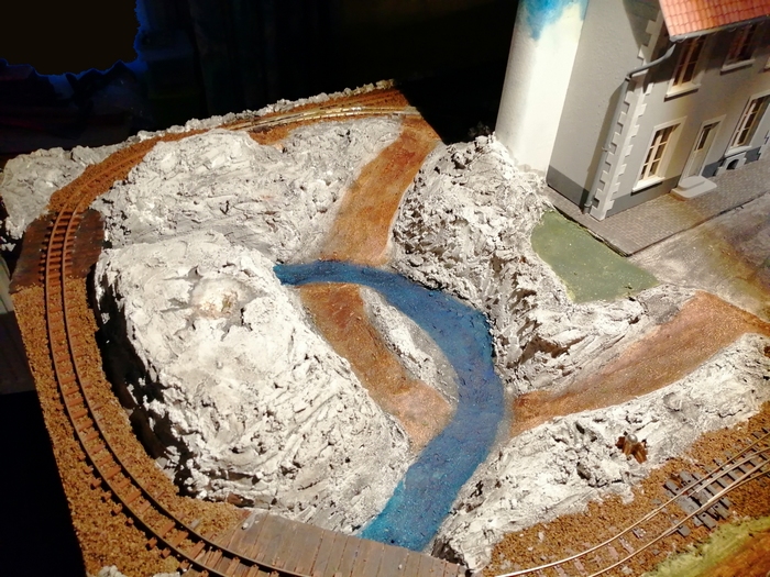

Ballast de la Ve terminé, et on barbouille avant flocage .. :ipb-251
Les parties bleues seront vernies, et les parties vertes seront floquées .. il s'agira d'une première pour moi : toutes les parties floquées de mes précédents réseaux, c'est Zébu qui les a réalisées : vu qu'il avait un grassmaster, pas possible qu'il me le prête : il voulait absolument floquer lui même !! et c'était l'occasion de déguster des crascras .. :rod_coeur

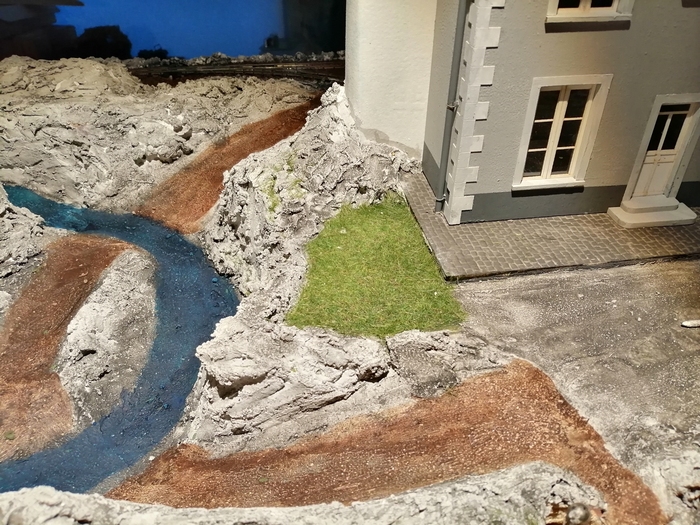

Test de flocage avec un grass-master de Noch ... bof ... les fibres ne sont pas bien dressées ... :F9
Pourtant, nouvelle pile .. :D3 ça donne quand même, mais c'est plus herbes couchées ...
A retester ...
Re: Les Confits des Ments .. OF, Ovn
Messagepar Kazh du » 20 12 2021 à 10:27
Assure toi bien de la liaison gras master/ support à floquer il est impératif que ta pointe plantée dans le support soit bien enduite du mélange colle/eau/ liquide vaisselle pour que la liaison électrique se fasse correctement sur toute ta surface à encoller.
C'est là que le système de Microrama prend toute sa valeur, ce n'est pas la colle qui va jouer la liaison électrique mais la résine de base.
Après tu as la méthode "brutale" de donner de grands coups sous ton socle pour redresser les fibres, ça marche mais il faut que tes décors soient bien collés :mrgreen:

Messagepar Patrick ze rabbit Deludin » 20 12 2021 à 11:43
Le coup de marteau, c'est vrai que pour tester la tenue de tout ce qui est collé, c'est efficace !
Après ça, on peut brasser les modules dans tous les sens dans la voiture, au chargement comme au déchargement : c'est garanti :rod_mdr2 !

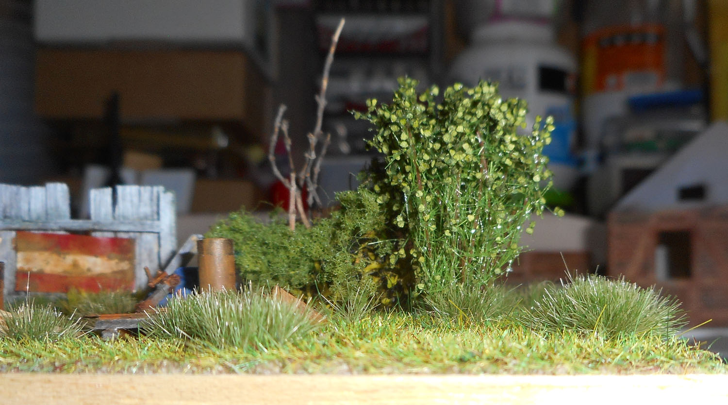

Essaie la méthode "pince dans l'eau" à l'aide d'un petit récipient, et sans contact avec ton décor.
Moi, c'est comme ça que je fais (pas les grosses touffes, c'était du tout prêt) :
... mais en H0, les herbes sont moins hautes.

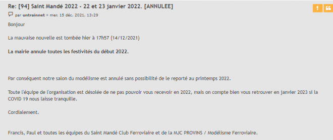

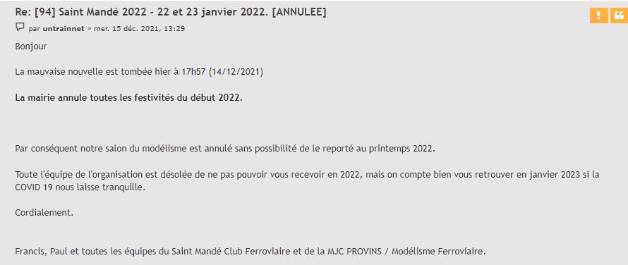

L'expo de St Amand est annulée ... :cry:
Je vais quand même terminer les Confits des Ments, car on espère pouvoir reporter l'expo en 2022 ... #B5

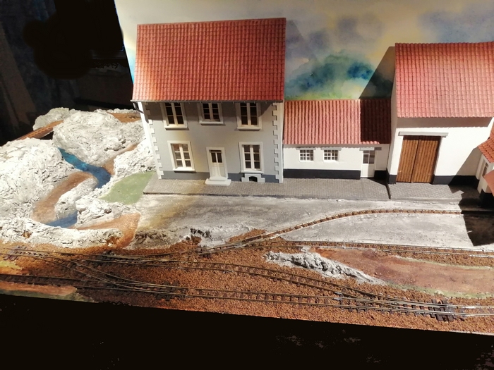

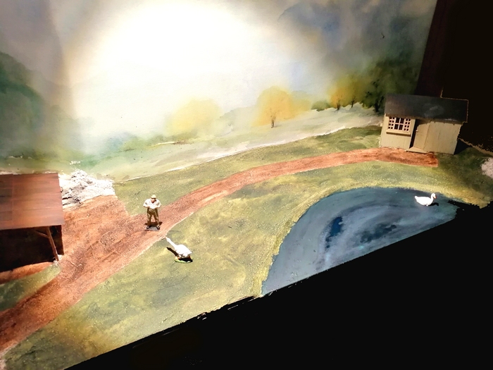

C'est le moment de faire une liste de ce qui reste à faire .. pour dans 20 jours..
- ballast de la voie étroite
- peinture bleue rivière et mare aux canards
- peinture verte et flocage prairie aux canards
- végétation un peu partout
- tunnel routier au dessus de la Vn
- wagon couvert shapeway Ve : peinture et roulement
- pose des canards
- bandeau : lettrage et fixation
- pose des poteaux d'éclairage
- peinture et pose de divers éléments shapeway achetés à une boutique picarde .. :rod_siflet ..
Eventuellement : raccordement des poteaux d'éclairage avec Jour Nuit, patine du matériel roulant, pose de cheminées sur certains bâtiments, divers ...
On avance quand même ..

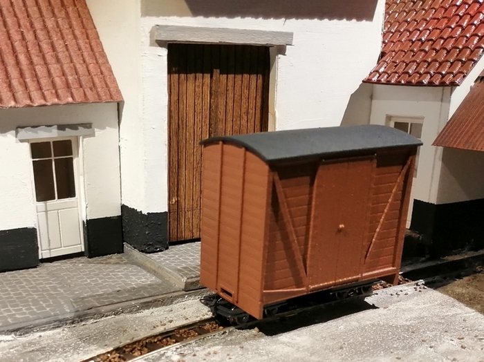

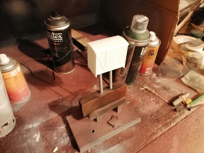

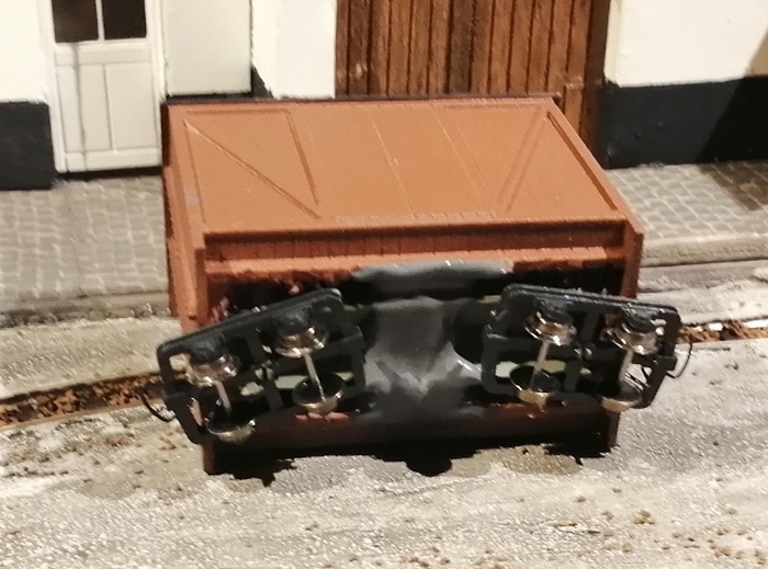

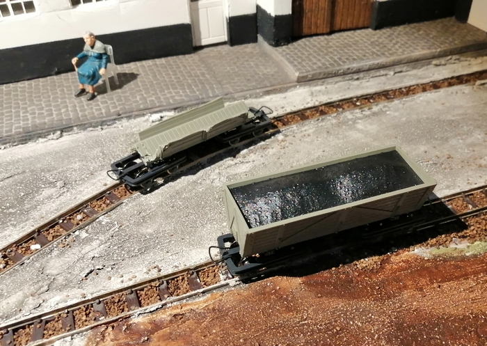

Mise en peinture du wagon Shapeway
Pour le roulement, il y a 4 boites d'essieux, mais c'est prévu pour du On30 .. H4
Comme je ne suis pas capable de fabriquer un châssis pour du 9 mm .. charcutage d'un wagon benne à bogies Roco :boss:
Le résultat de l'accouplement :
ça roule pas mal, mais pour le moment, l'alim est débranchée et donc, essai en digital à la française ... et saroulmapoul !
fixation à l'epoxy
Messagepar Patrick ze rabbit Deludin » 22 12 2021 à 11:44
Ah oui, quand tu colles, tu colles :H1 ...
Me semble un peu haut, le ouagon, gaffe aux virages en épingle à cheveu.
Messages: 14901
Messagepar pelican » 23 12 2021 à 10:03
En fait, ça sert aussi de lest #B5
Hier, garde des gamins ... test du ouagon par Romain, toujours en digital, le bestiau a bien résisté ! :ipb-251
Par contre, le tracteur a morflé .. :C6
