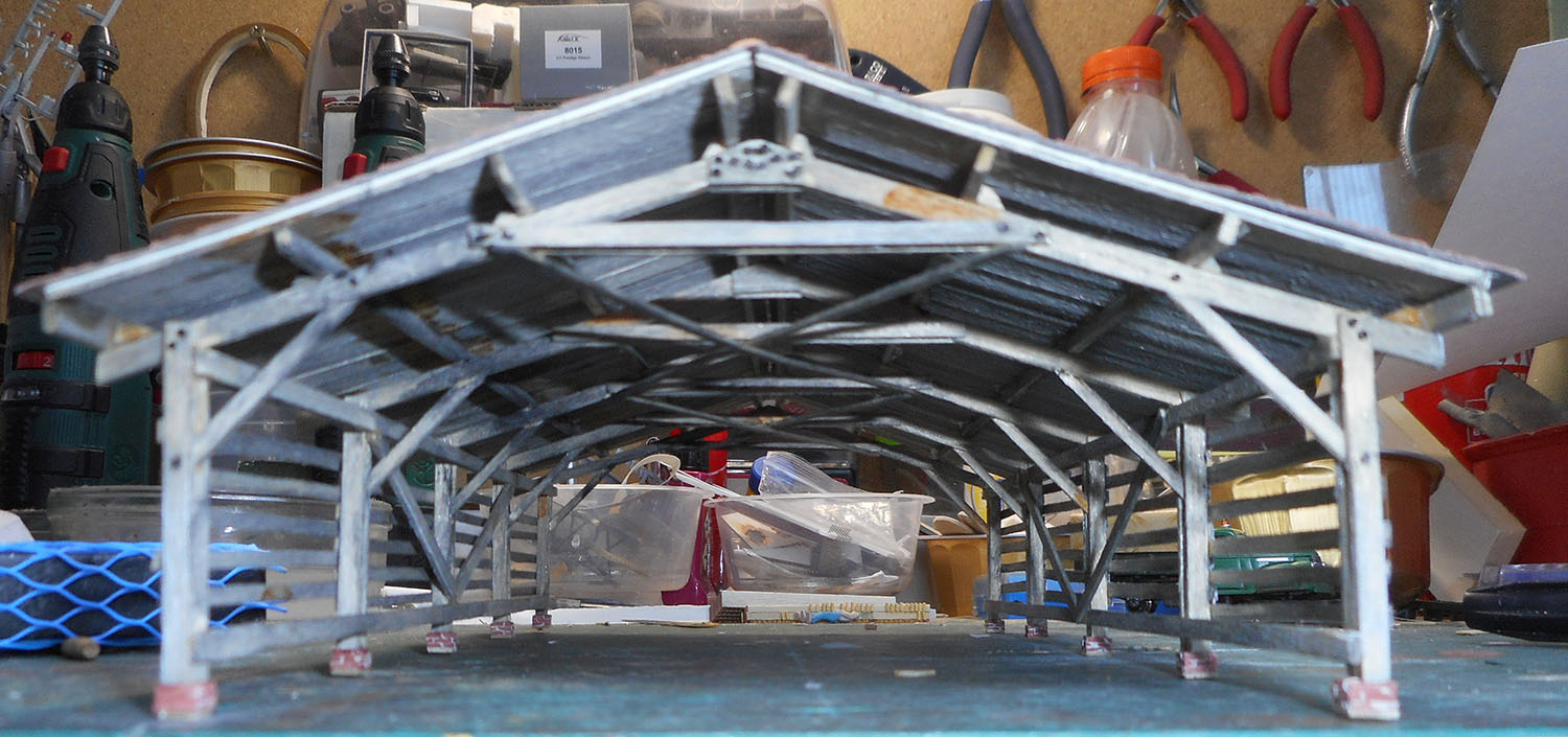

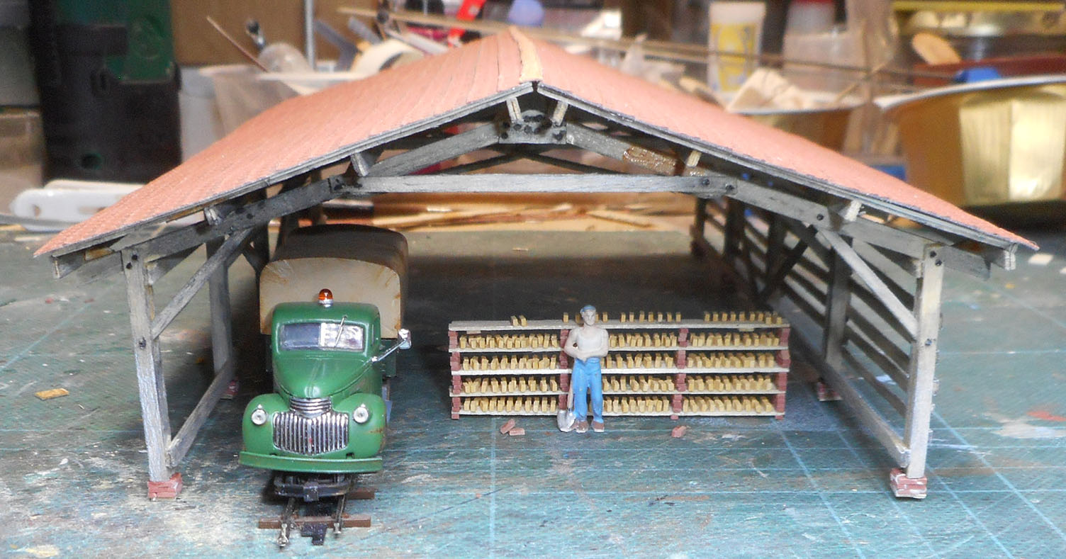

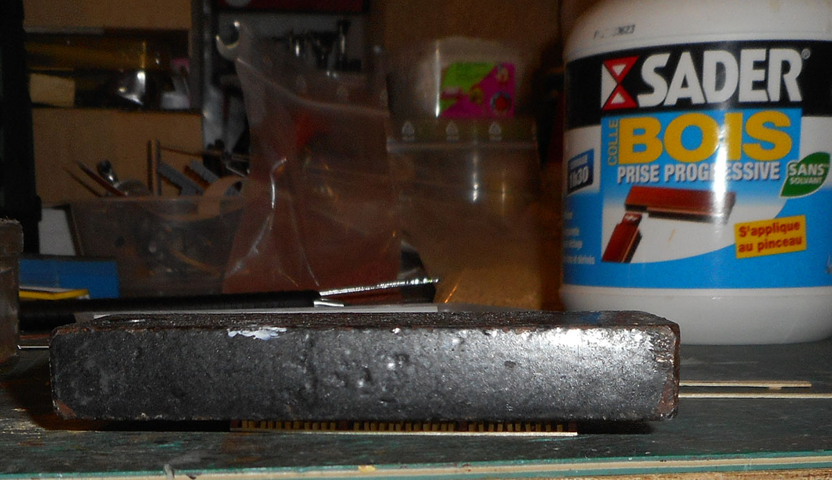

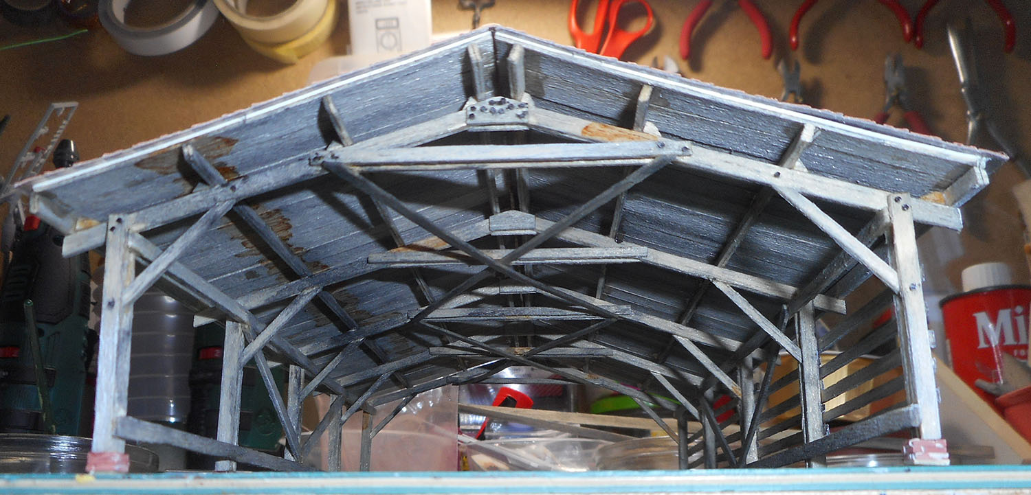

Montage final ou presque :
Ah, y'avait une pince qui traînait où il ne fallait pas :C1 ...
... et ce qu'on ne verra que difficilement lorsque le bâtiment sera en place sur le réseau :
Restent quelques détails à peaufiner.
Et pendant la nuit, ce qui est sous presse va sécher :
:D3
Hé hé...
♫ À demaiiin ♪

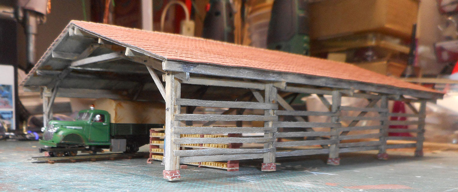

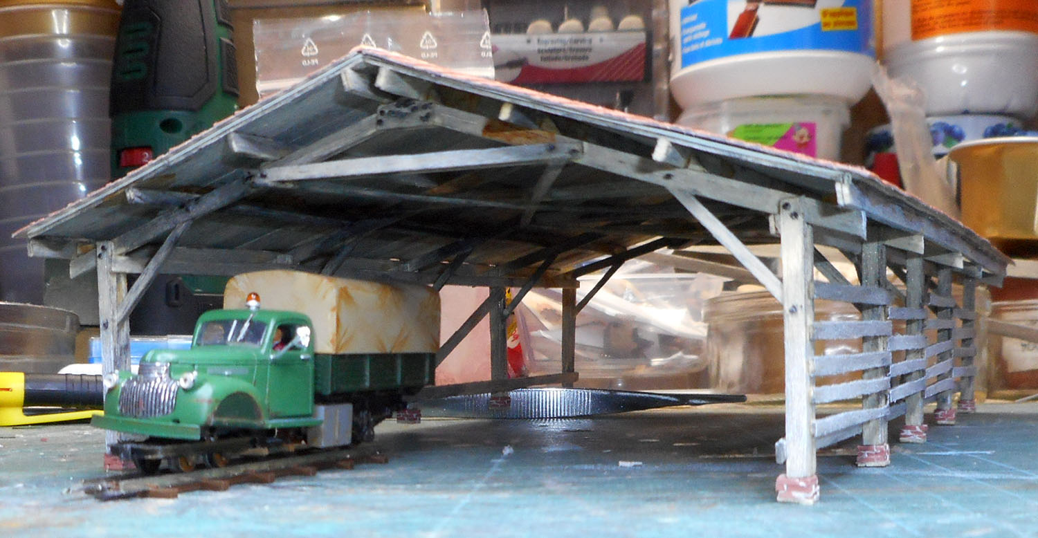

Travaux Travail du jour.

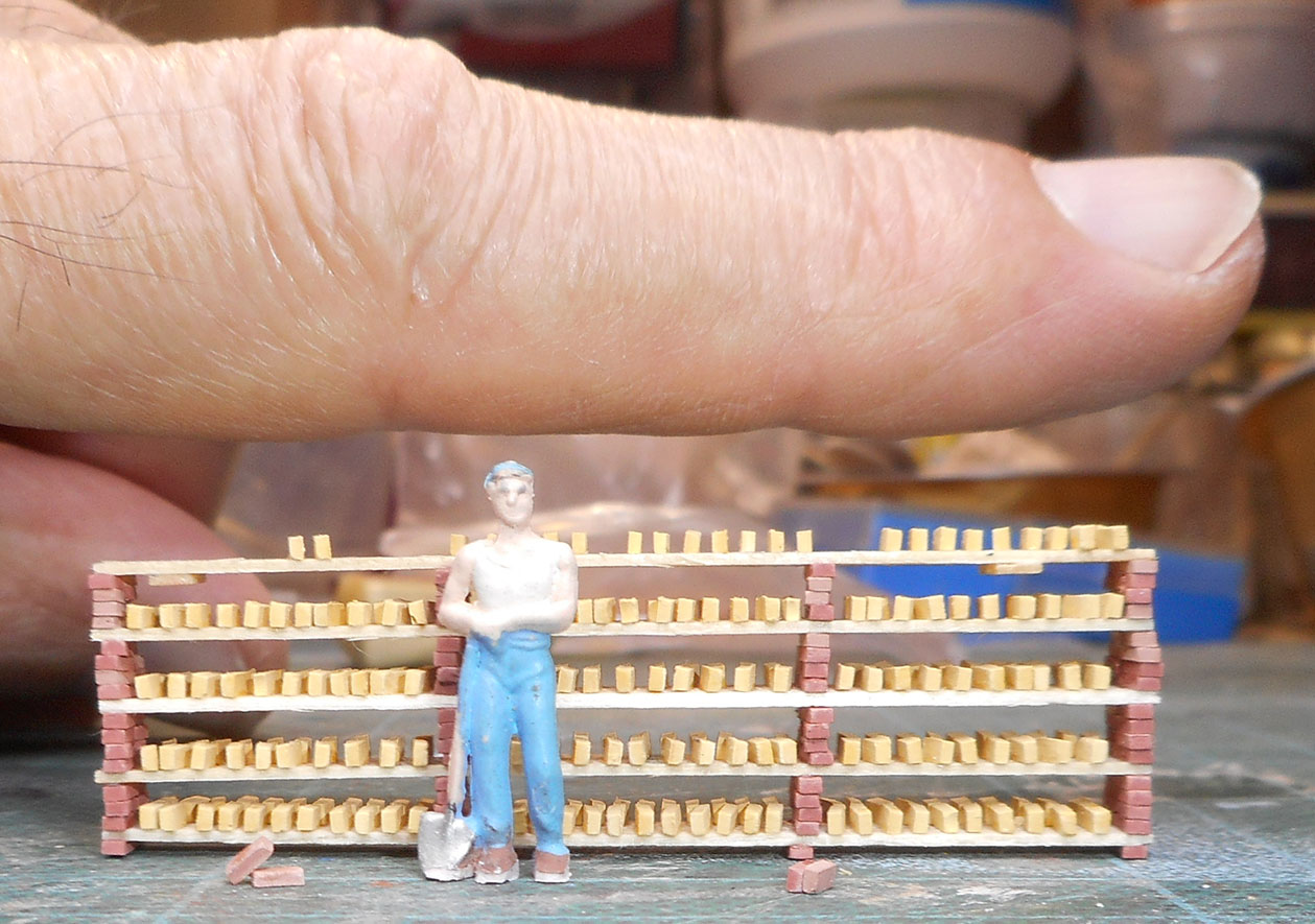

D'abord, finition de ce qui séchait sous presse :
Avec un doigt :
176 briques #A8 ...
Comme il vaut mieux attendre que la colle des empilements et des briques crues sèche avant de passer au niveau supérieur, ça m'a pris la journée... à patienter.

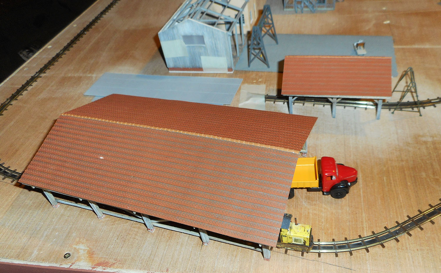

Ce que ça donnera :
(Tiens, mon hangar lève la patte de derrière. C'est vrai que je ne l'ai pas sorti aujourd'hui :H1 ).
Puka faire 9 rangées pareilles D9 !!!
Nan, je plaisante.
La suite demain.

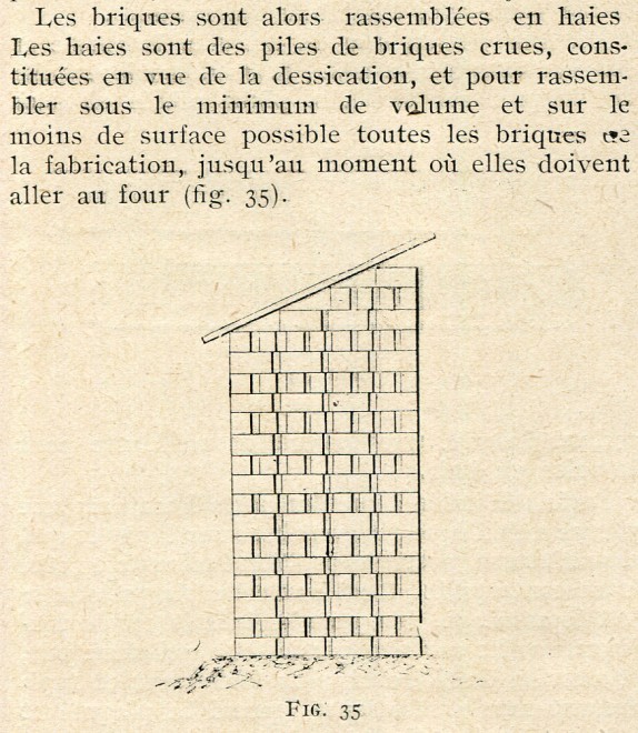

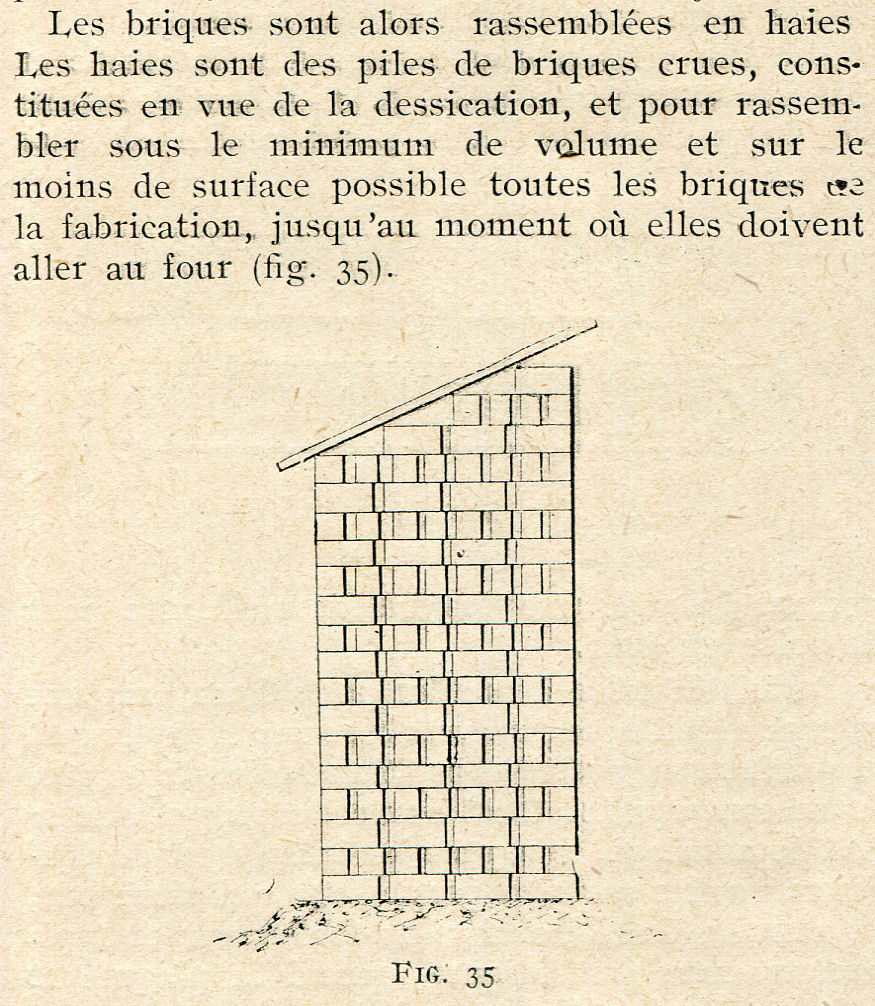

Les briques, çà s'empile plutôt comme çà, sinon il faut une surface de séchoirs importante :
Extrait de "Manuel de fabrication des Briques, Tuiles et Produits réfractaires", par A. Cornille, Éd. J.-B. Baillière & Fils, Paris, 1926.

Messagepar Patrick ze rabbit Deludin » 04 05 2022 à 09:45
Ça correspond à la photo de Marly que tu as déjà passée là :
viewtopic.php?f=4&t=12305&start=615#p488559
Et donc ça semble être la règle, du moins autrefois.
J'ai préféré une solution plus aérée, pour éviter d'avoir à coller 5843 briques D9 les unes sur les autres.
Déjà qu'il faudra que j'en empile pas mal dans des wagons pas encore fabriqués...

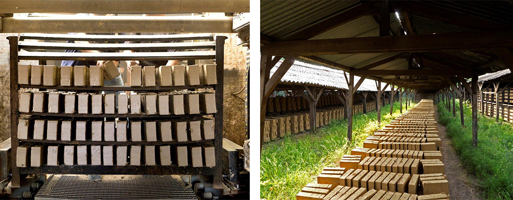

On trouve les 2 méthodes, parfois dans la même usine comme chez deWulf :
C'est la solution que j'avais vue à St Jean d'Angle, aussi, et dont j'ai perdu les photos :oups2: ...
Dans ce genre, mais en bois :
Séchage sur claies.jpg (267.54 Kio) Vu 2798 fois
C'est la solution plutôt employée lorsqu'on récupère la chaleur du four dans un séchoir plus ou moins fermé.
Messages: 14904

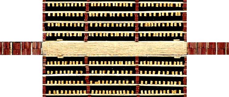

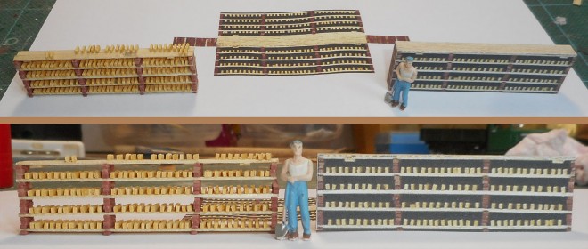

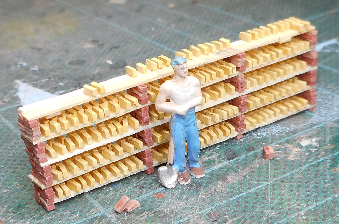

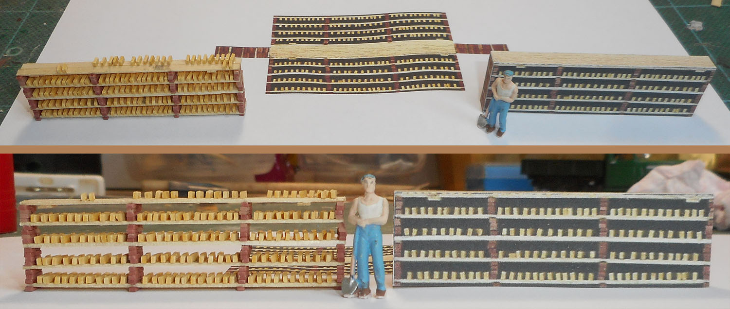

Ce matin, histoire de s'échauffer, tentative de l'idée que j'avais pour ne pas avoir à refaire 9 ou 10 fois la même chose.
ce qui aurait pu avoir une incidence néfaste sur ma santé mentale (quoique de ce côté...).
Donc scan des 5 faces du modèle, rectification avec Photoshop®, mise au format, à l'échelle et assemblage des côtés avec Publisher®, et voilà :
Puka plier et coller à la colle sèche (en bâton) sur un support.
Coup de bol, l'épaisseur correspond EXACTEMENT à du carton contrecollé en réserve :ipb-251 !!!
Elle est pas belle, la vie ?
Adonc, on a ça au premier essai :
C'est un peu pâle, faut que je densifie les couleurs de l'imprimante, mais le résultat est prometteur.

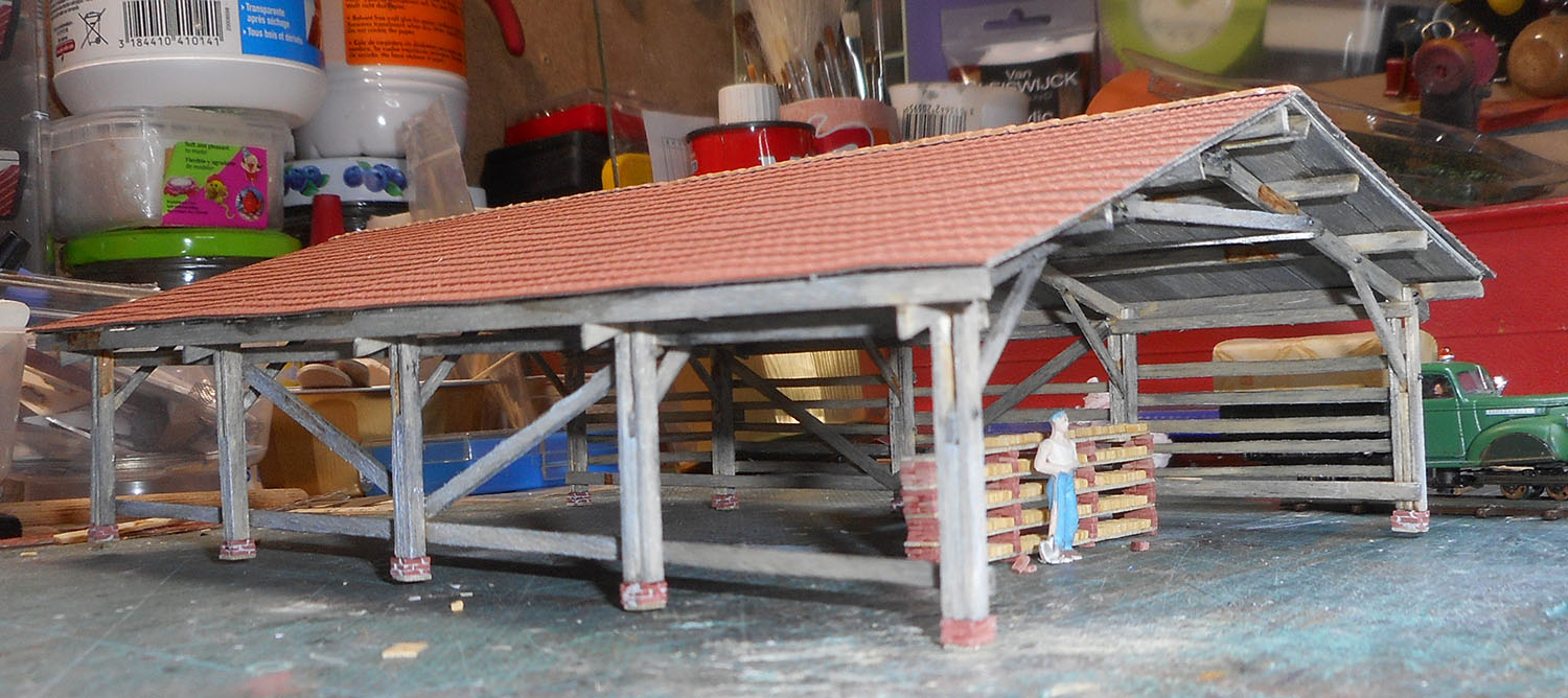

Re: Pour cent briques (réseau H0i / 6,5 mm)...
Messagepar Ramon Soupalognon » 04 05 2022 à 13:53
Bravo Patrick pour ton idée, donc, comme il te restera des briques, tu pourras les faire sécher au soleil, comme ici (CPA vers 1910) :H1 :H1 :H1 :

Messagepar Marcel » 04 05 2022 à 16:54
Oui ! super idée, les rangs suivant étant plus ou moins masqués par le premier. Bravo !

Messagepar Patrick ze rabbit Deludin » 04 05 2022 à 20:15
Je vais même fermer l'autre côté du hangar avec des planches à claire-voie.
Messages: 14904
Messagepar Patrick ze rabbit Deludin » 04 05 2022 à 20:17
Ramon Soupalognon a écrit:Bravo Patrick pour ton idée, donc, comme il te restera des briques, tu pourras les faire sécher au soleil.
Ramon
Mais pourquoi certains rangs de briques font un zig-zag :F9 .
Y'avait un ouvrier qui faisait la sieste par terre :D3 ?
:H1
La charpente est superbe :rod_coeur !

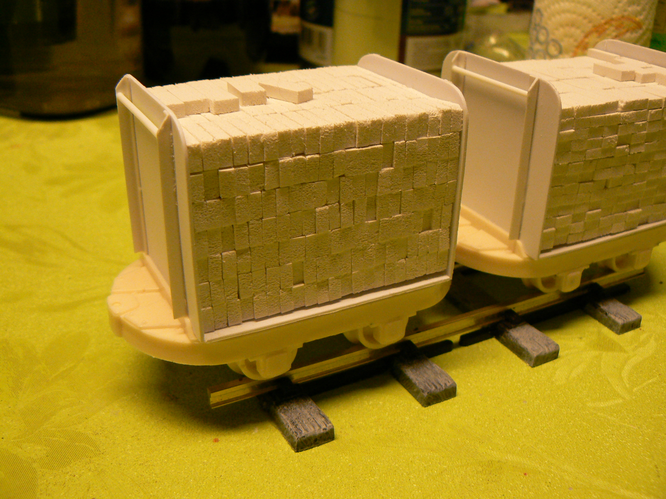

Voui mais dans "modération", il y a "ration"... Maud, on se la s'en tape...
Joli, le wagon toutanboi pour le transport des briques crues vers le four #B6 .
Moi, je vais bricoler sur des bases Busch, genre ce qu'a fait Cloclo :
viewtopic.php?f=6&t=7021&p=292524&hilit=wagonnet+briques#p292467
Ah oui, une 100taine de briques, qu'i dit, Claude D9 H4 ...
Le genre de choses à faire au dernier moment... s'il reste du temps !!

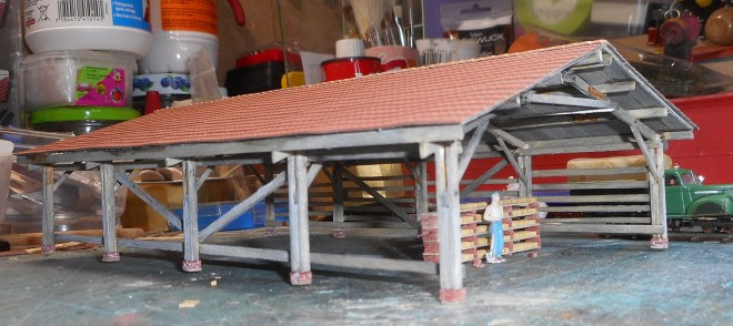

Messagepar Patrick ze rabbit Deludin » 06 05 2022 à 12:33
Pffff, rien fait de neuf, pas eu le temps.
Juste mettre des planches à claire-voie de l'autre côté, histoire de dissimuler mes faux tas de briques :
Et c'est fermé jusqu'à mardi...
J'avance pas #B9 .
