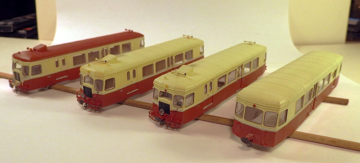

Beyer-Garrat a écrit:De vrais modèles digne de TdA superbes Alain #B6
Je suis bluffé, ces modèles sont magnifiques! Félicitations...

Bravo Alain, belle impression, beau montage, belle peinture.

Superbe ces caisses d'autorails et remorques ! :rod_coeur :rod_coeur Effectivement elles font envies !
Superbe montage et mise en peinture

Les joints des fenêtres des cabines #B6 TOP :maitre: ça ne doit pas être le plus facile :rod_siflet

05mogul05 a écrit:Bravo Alain ! E2
Tu as raison Gérard, patience et longueur de temps font mieux que ....... 8-)
Je me sert d'un feutre Posca, lavable à l'eau en cas de bavures. :C3
Mais le plus difficile pour moi est de poser les vitrages sans trace de colle. H4
Alain.

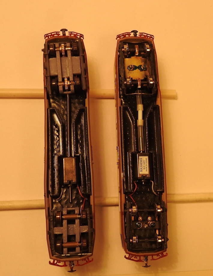

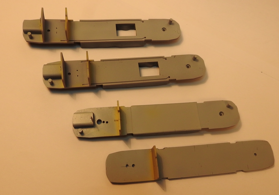

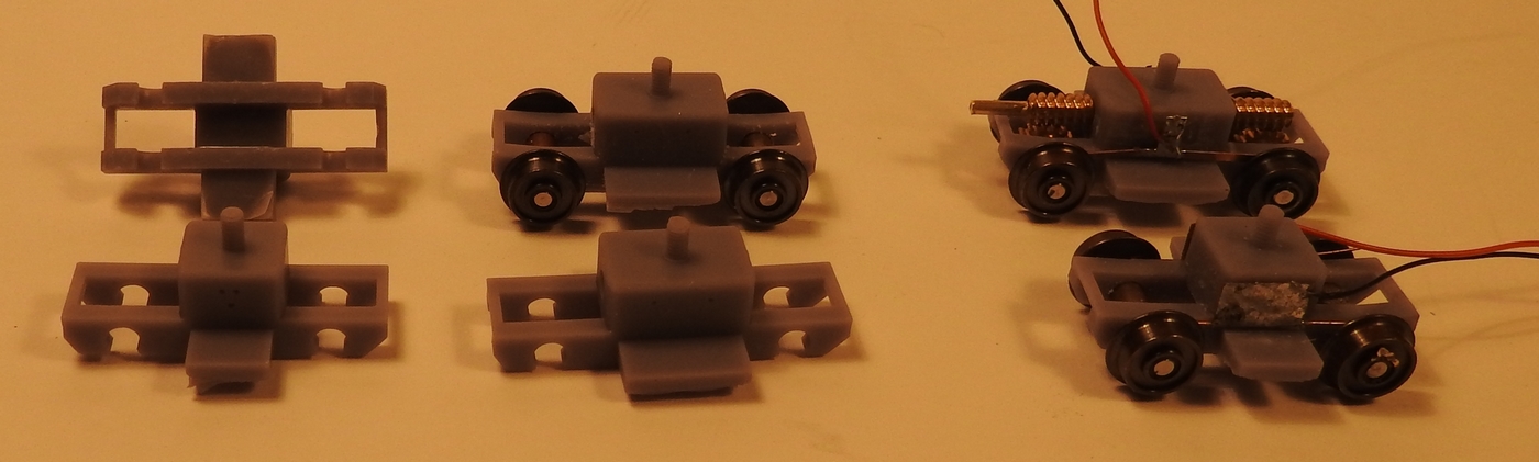

Messagepar Alain » 04 12 2021 à 12:35
Après les caisses, les châssis. :C6

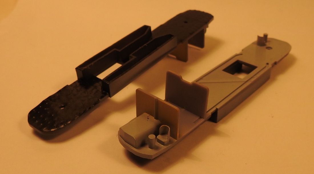

En attendant les décodeurs (ESU) qui sont en rupture de stock, j'avais à ma disposition un jeu de bogies Interfer, deux moteurs Mashima et des essieux avec des roues de 7mm de diamètre.
J'ai imprimé les châssis et les bogies manquants.
J'ai gardé le système de transmission Mougel Interfer qui permet de dégager la cabine.
A droite les bogies Interfer avec transmission par tuyau silicone, à gauche bogies maison transmission par ressort.
Après des essais en analogique, pas de différences entre les deux avec de très bons ralentis. Je ferais une vidéo dés réception des décodeurs.

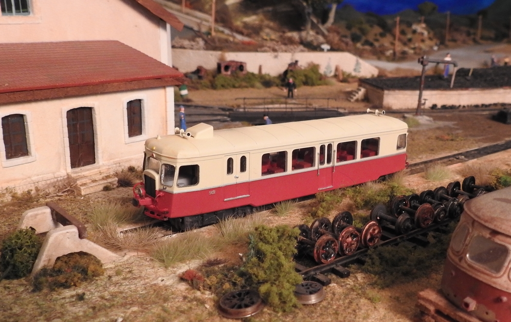

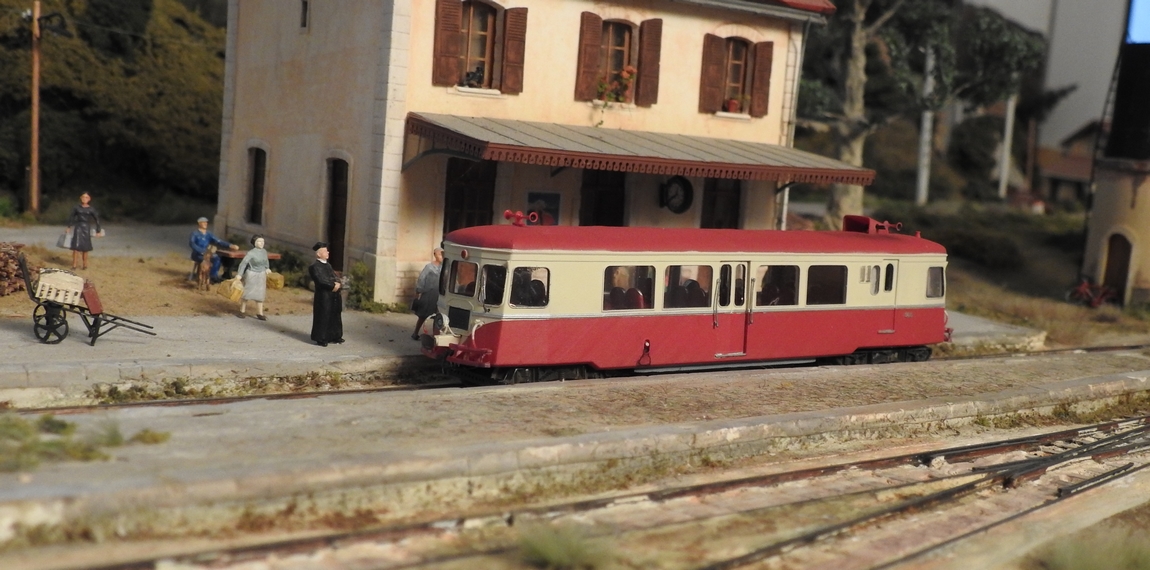

En attendant, quelques photos sur le réseau.

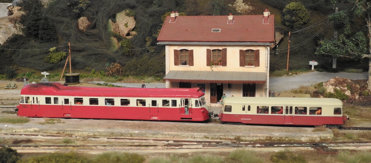

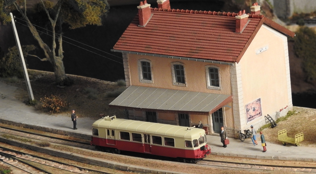

Le 502 sur une voie de garage.
Le 501 en gare de Calvi.
La remorque 210 derrière l' ABH 206 qui sort de peinture.
Le 503 à Bocognano.
