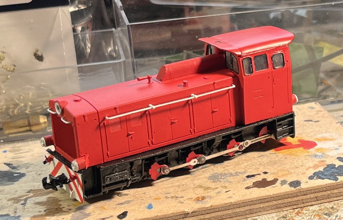

Merci. :D Elle manque encore 11 autres tiges de support, la bande blanche, les décalcomanies, quelques peintures détaillées et un peu de patine de fumée diesel.

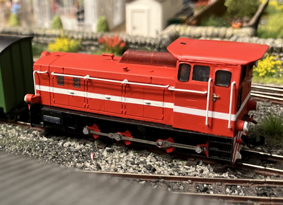

il y a des nouvelles de Biebertal. Les travaux sur la Faur L30H sont presque terminés:

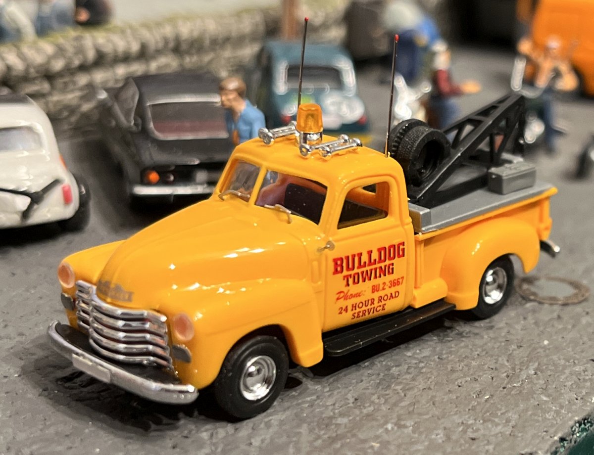

Et une dépanneuse fera son travail au dépôt:
Bon WE + à suivre ... :F5

Comment fais tu pour la bande blanche sur le locotracteur ! :C4
Messages: 50574
Re: Biebertal 2
Messagepar Modeller » 24 06 2024 à 11:41
Utilisez du ruban de masquage Tamiya pour marquer la bande en haut et en bas. Frottez bien avec un coton-tige. Badigeonnez d'abord la bande avec du vernis transparent mat. Après séchage, plus aucune peinture ne coule sous le ruban de masquage ni dans les joints. Peignez ensuite la bande avec du blanc semi-mat. Après environ 10 minutes, retirez le ruban de masquage ; la peinture ne doit pas être complètement sèche.

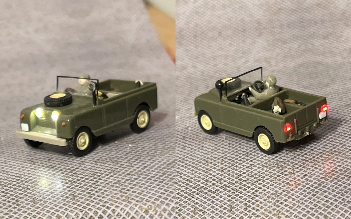

Messagepar Modeller » 25 06 2024 à 14:13
et Mr Le Chasseur...
à suivre ... :F5

Messagepar pelican » 26 06 2024 à 09:21
J'adore le Land avec les loupiottes :ok

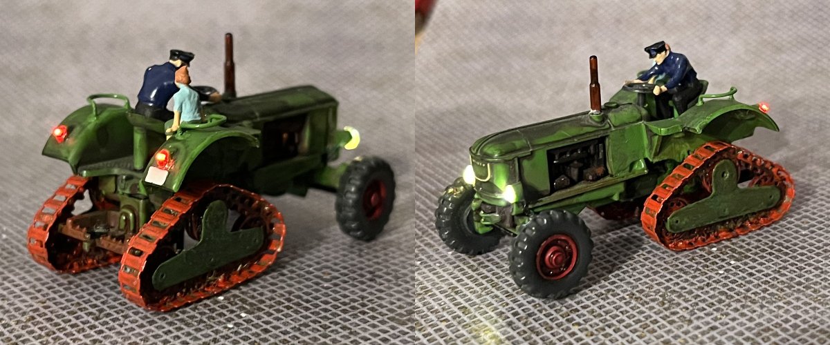

Deutz D 40 C avec chenilles amovibles :
à suivre ... :F5

C'est un kit, ou une fabrication maison ??? :D3
Messages: 50574
Re: Biebertal 2
Messagepar Patrick ze rabbit Deludin » 28 06 2024 à 10:14
À voir les éternelles jantes standard des roues avant, je dirais Wiking :H1 .
En France, on avait plus pour habitude de mettre des roues plus larges ou de les doubler, plutôt que d'utiliser des chenilles.
