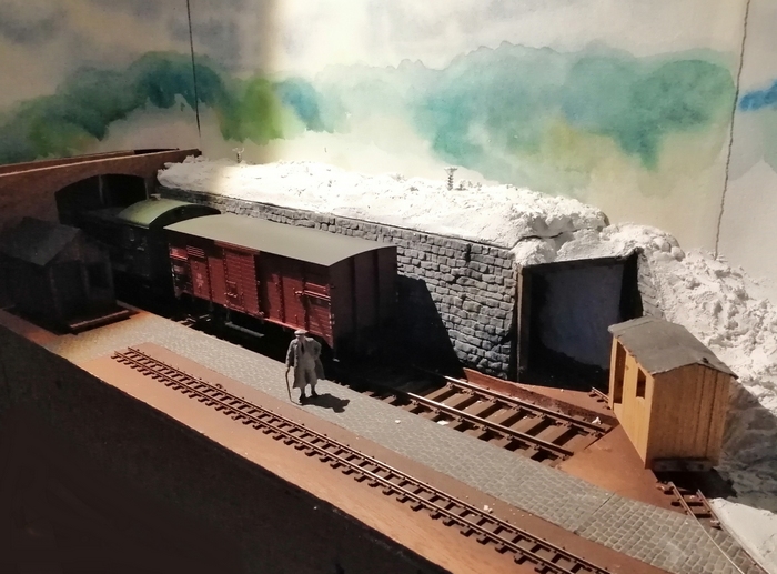

Mise en peinture de la structure bois pour le tunnel, je pense que ça va le faire, il faut arrêter de tourner en rond .. H4

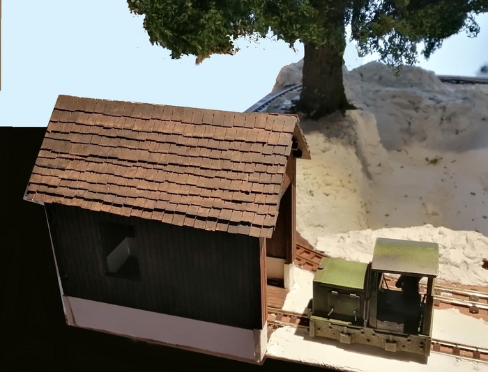

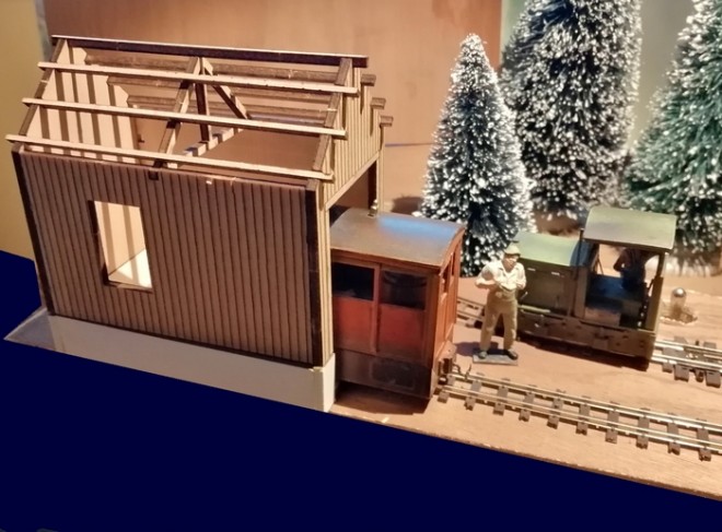

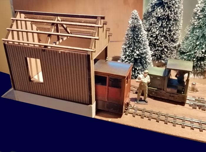

Pour changer un peu, mise en peinture de la remise à loco, et pose de la toiture en bardeaux ... un grand moment de solitude .. :rod_siflet
Avant :
Après :
Peindre, découper, coller les bandelettes une par une en décalant .. reprise de la peinture .. ma patience atteint vite ses limites .. C7

Oui, mais ça rend bien E2

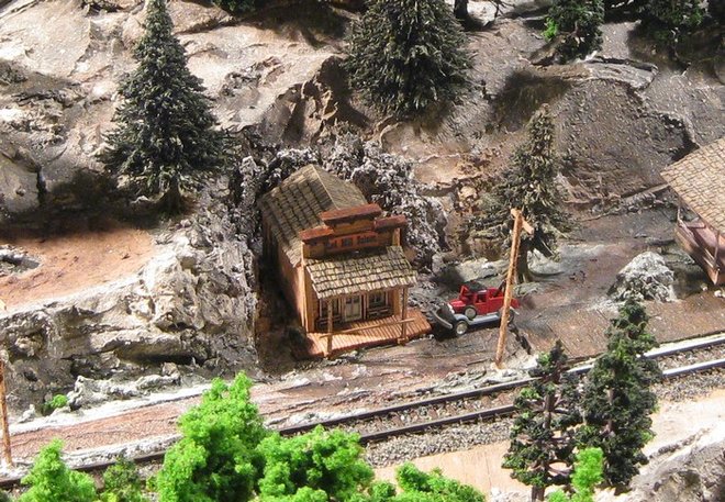

Pour les bardeaux, Pélican aurait du faire appel à l'entreprise brigit, spécialisé dans le domaine... On se sent déjà moins seul !

Messagepar pelican » 10 12 2021 à 09:55

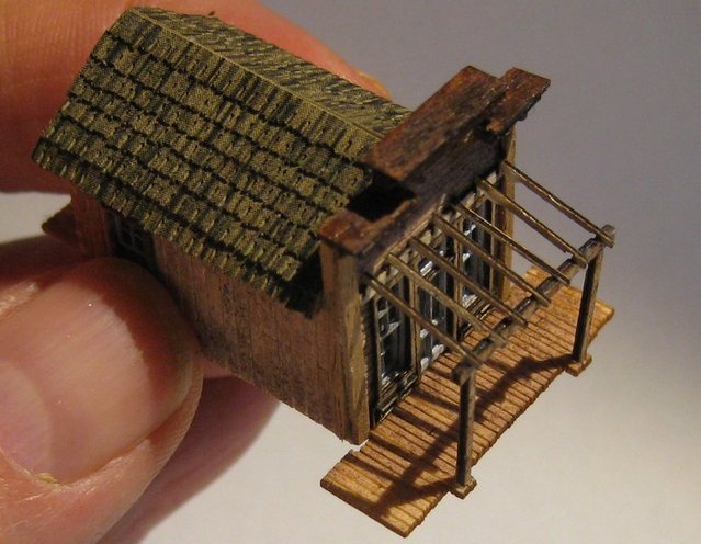

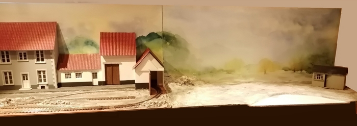

Dire que j'ai fait la même chose en Z .. H4

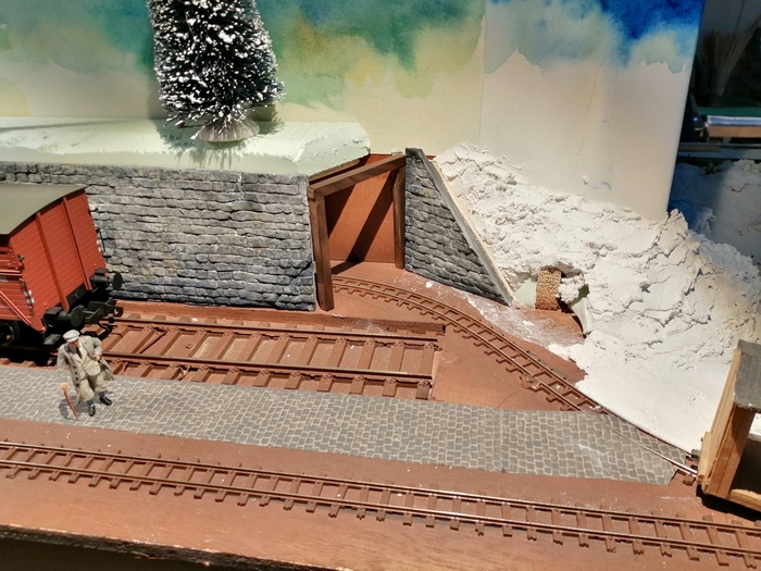

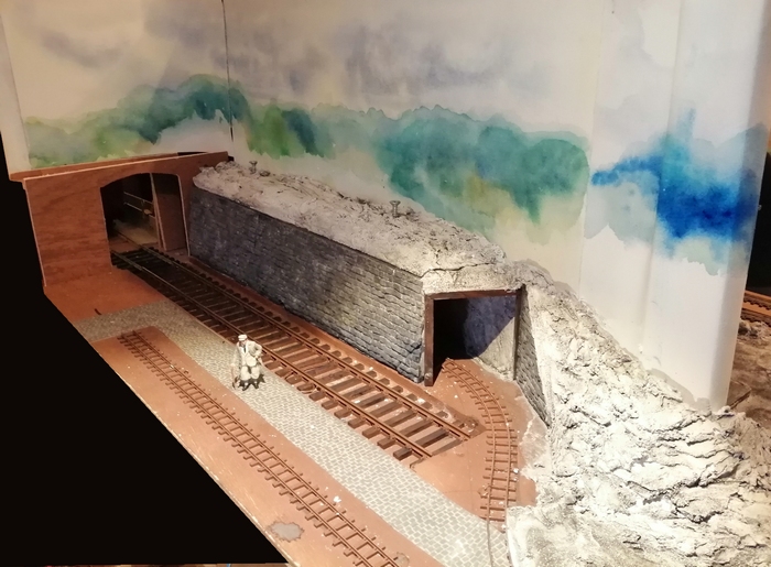

Bon ... on se jette à l'eau, allez jacter à l'est, le ressort est jeté ! :ipb-251
j'ai placé un film plastique autour de la partie amovible .. ça se détachera plus facilement ... idem les 2 vis qui seront camouflée, pour pouvoir retirer cette partie en cas de problème dans le tunnel .. c'est toujours là que ça arrive :H2

Tiens, des vis cachées.
Ben voui, c'est pourquoi j'ai banni les tunnels une bonne fois pour toute!

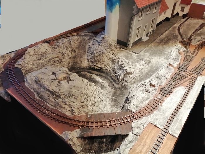

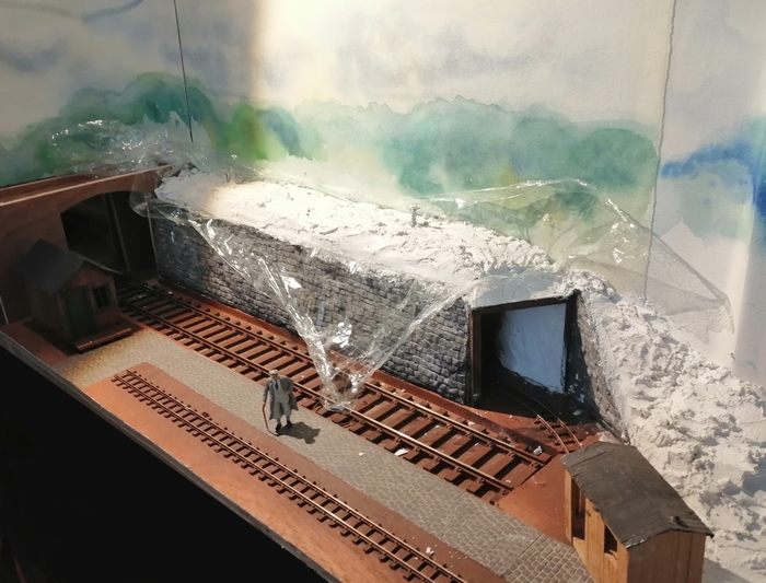

Déballage du dessus du tunnel ...
Maintenant que c'est bien sec, on va passer à la teinture ... un jus de gouache noire, et ensuite, du brun, du vert, du blanc .. ;)
Re: Les Confits des Ments .. OF, Ovn
Messagepar pelican » 15 12 2021 à 11:05

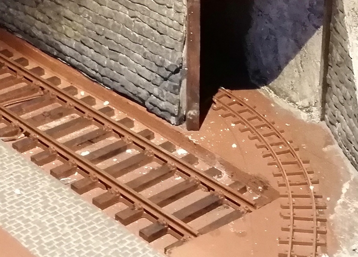

J'adore cette étape : la teinture du michpap !! j'ai toujours cette bouteille de 1 l avec ce mélange, que je complète à chaque réseau : de la gouache noire ... et de l'eau !
Je la complète comme ceci : une touche de mélange sur du plâtre avec ce qui reste dans la bouteille, une clouche de gouache noire, et on remplit d'eau ... test sur le plâtre, et éventuellement, une nouvelle clouche de gouache !! C7
Passons aux photos, après séchage : ça rend toujours plus clair après séchage !

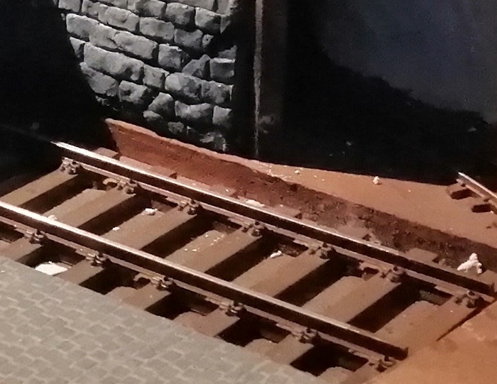

J'ai aussi repeint les traverses de la partie VN : j'avais bombé avec de la peinture "rouille", mais les traverses étaient trop ... "rouille" ! ;)
Avant :
Après :
Je ne vais pas faire les traverses de la Ve, je vais ballaster à refus, on ne les verra pratiquement pas !

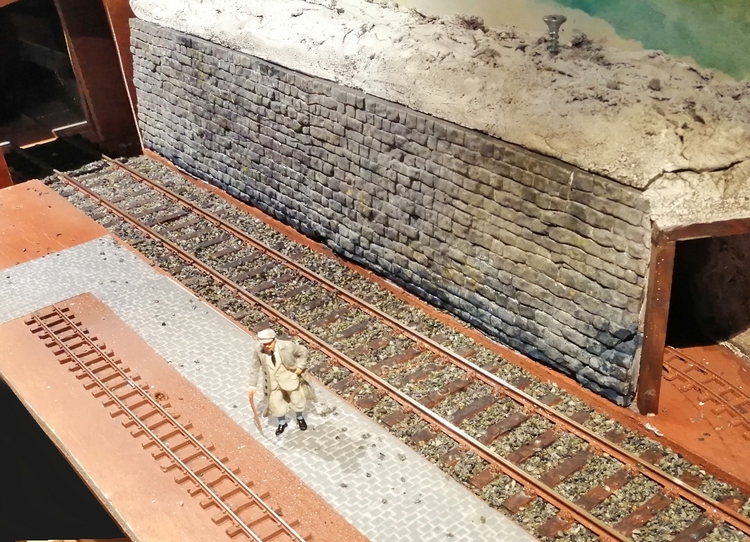

On continue .. lentement .. H4
Ballast sur la voie normale ..
C'est le moment de faire une liste de ce qui reste à faire .. pour dans 20 jours .. D9
