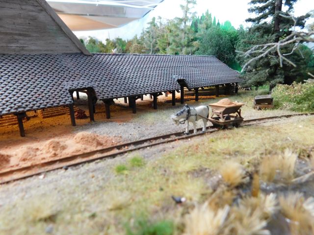

Messagepar Sixtifs » 29 04 2022 à 07:29

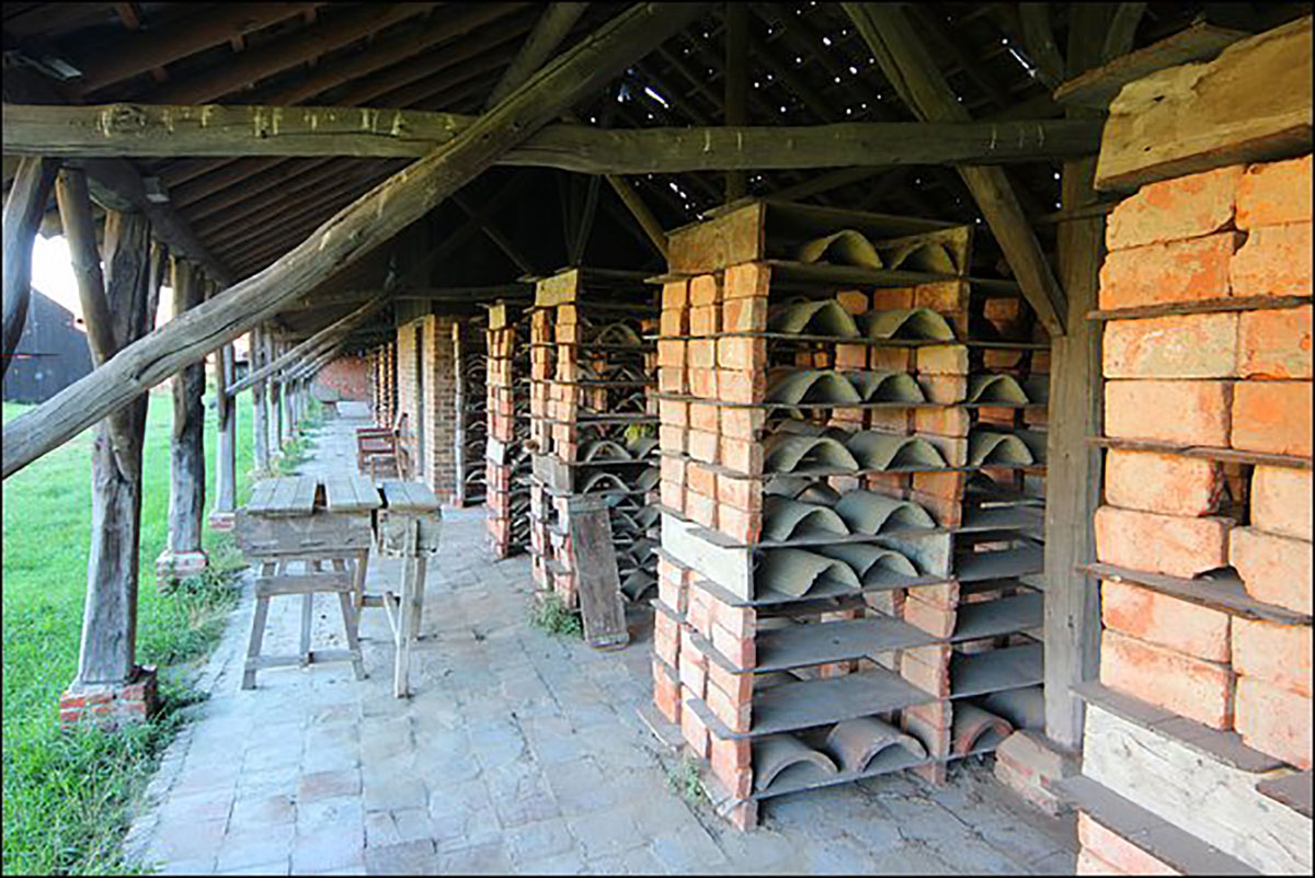

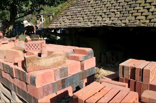

Les tuiles espacées : quand il pleut, l'eau coule sur les briques fraîches ?
Ou alors, il y a un double liteaunage : chaque tuile reposerait sur le liteau du haut, mais aussi sur un liteau en bas plutôt que sur l'autre tuile :F9 .
Mais c'est un travail de ouf.
J'ai trouvé comment faire mes étagères de séchoir à briques :
Simple et efficace #B6 ... mais pas très stable.
La charpente, c'est du rustique :C4 !
Juste pour la culture, car je sais que c'est beaucoup de boulot et que ton expo approche.
La seule que j'ai observé en détail de près est la briqueterie/tuilerie des Chauffetières, à Tourouvre / L'Home Chamondot (Orne).
Il y a un espacement horizontal entre les tuiles (plates à crochet).
Quelques gouttes de pluie peuvent passer, mais avec cet espacement, la ventilation l'emporte de beaucoup sur les quelques gouttes.
http://patrimoine-de-france.com/orne/l-home-chamondot/briqueterie-des-chauffetieres-2.php
On devine ces espacements sur cette photo.
Bien faire et laisser dire.

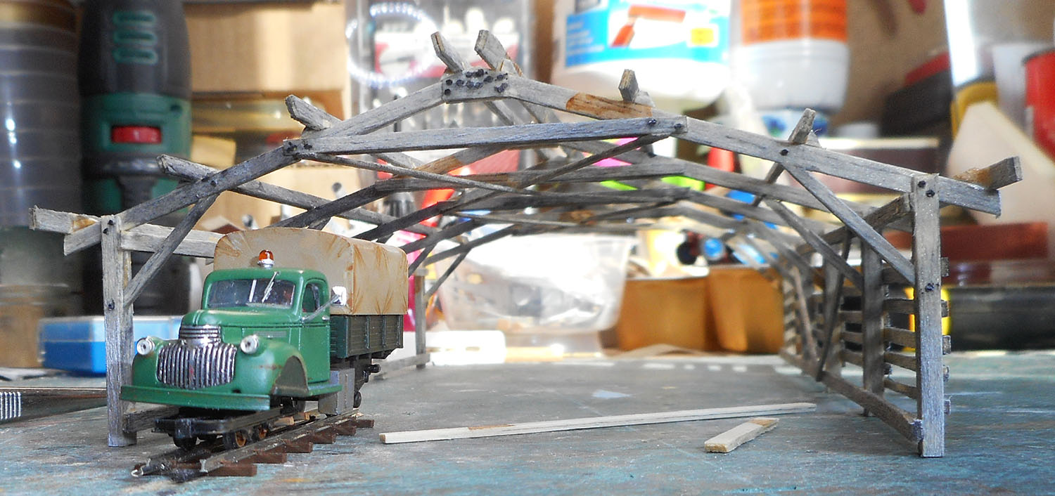

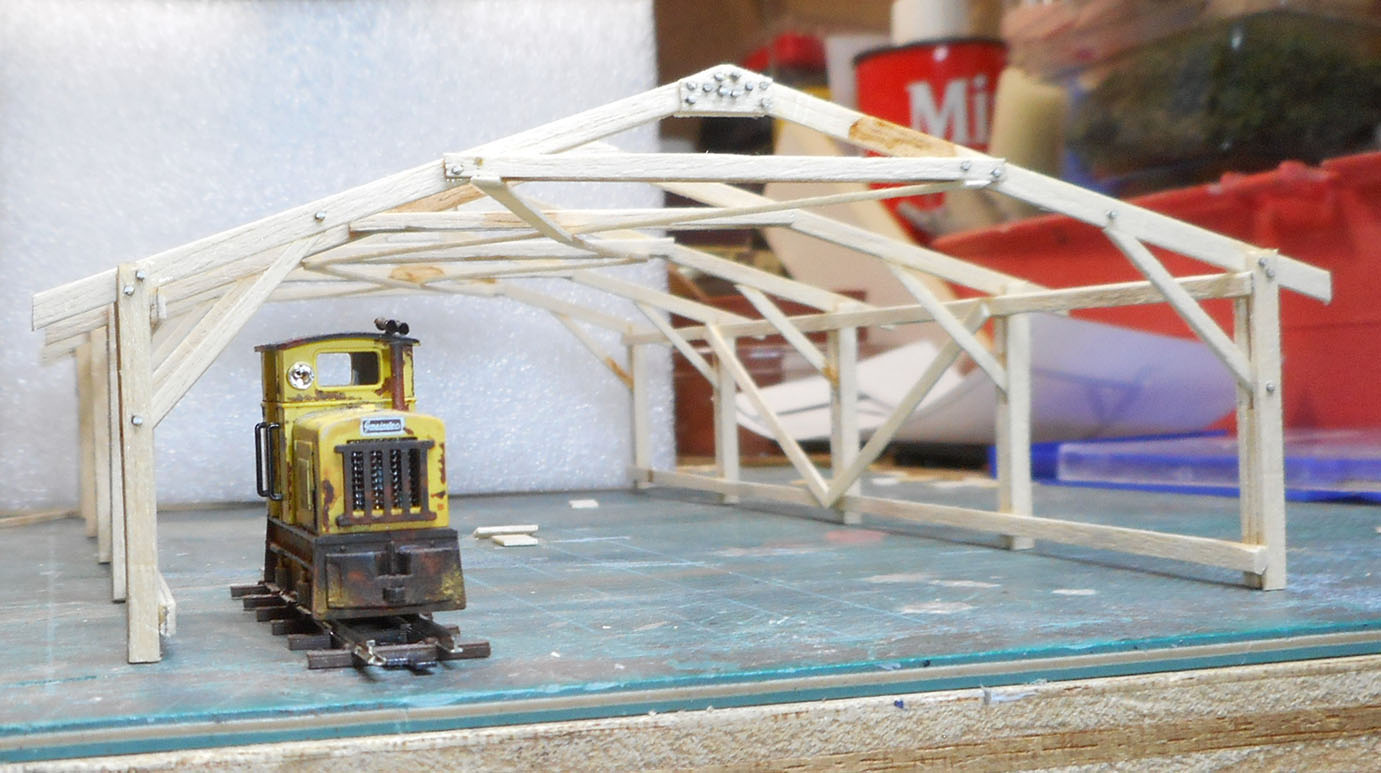

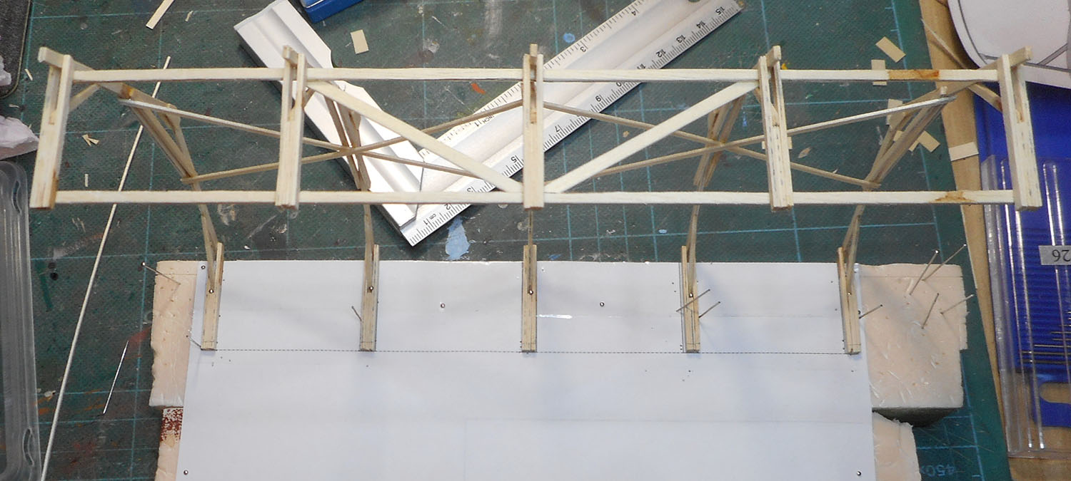

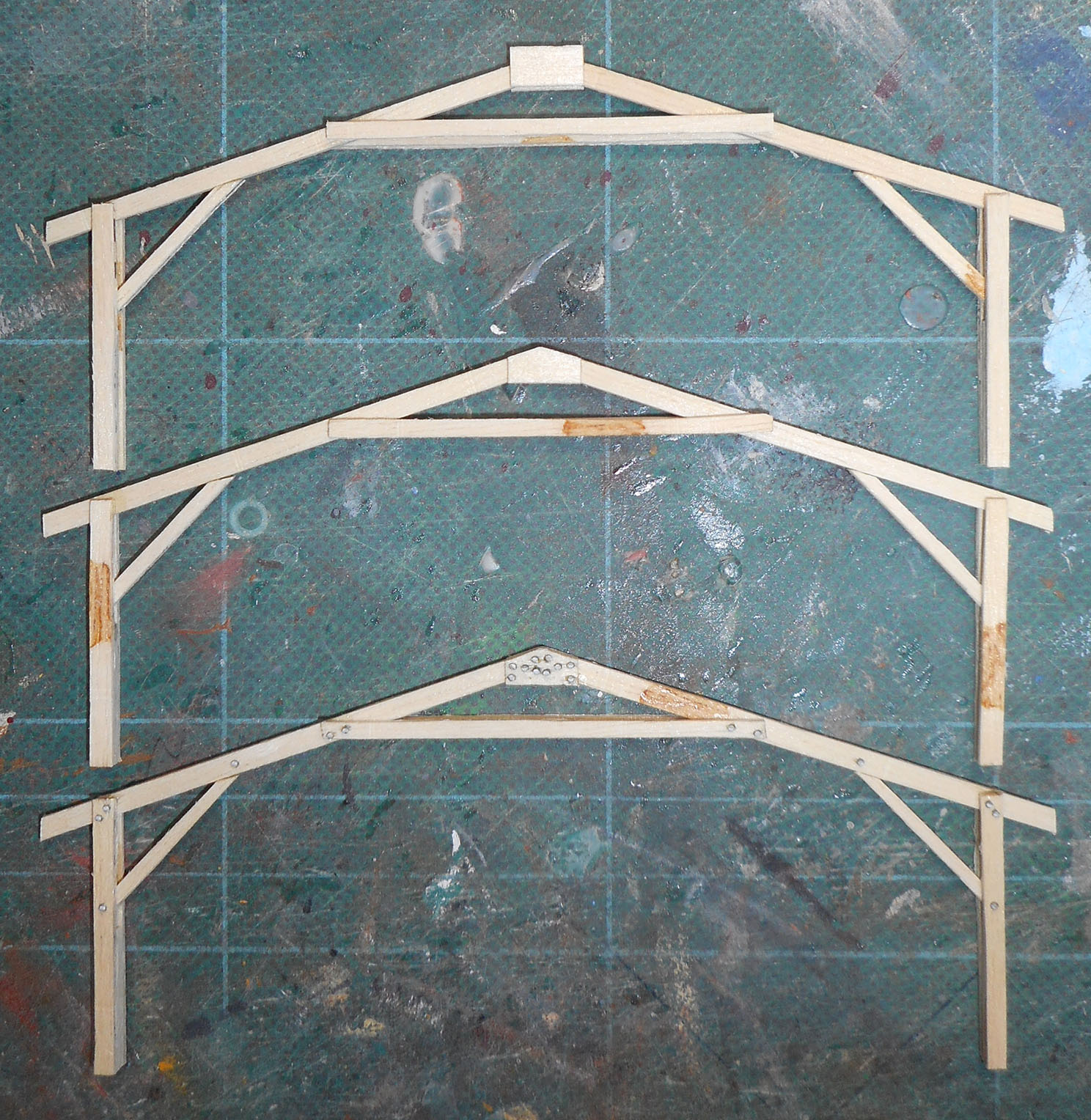

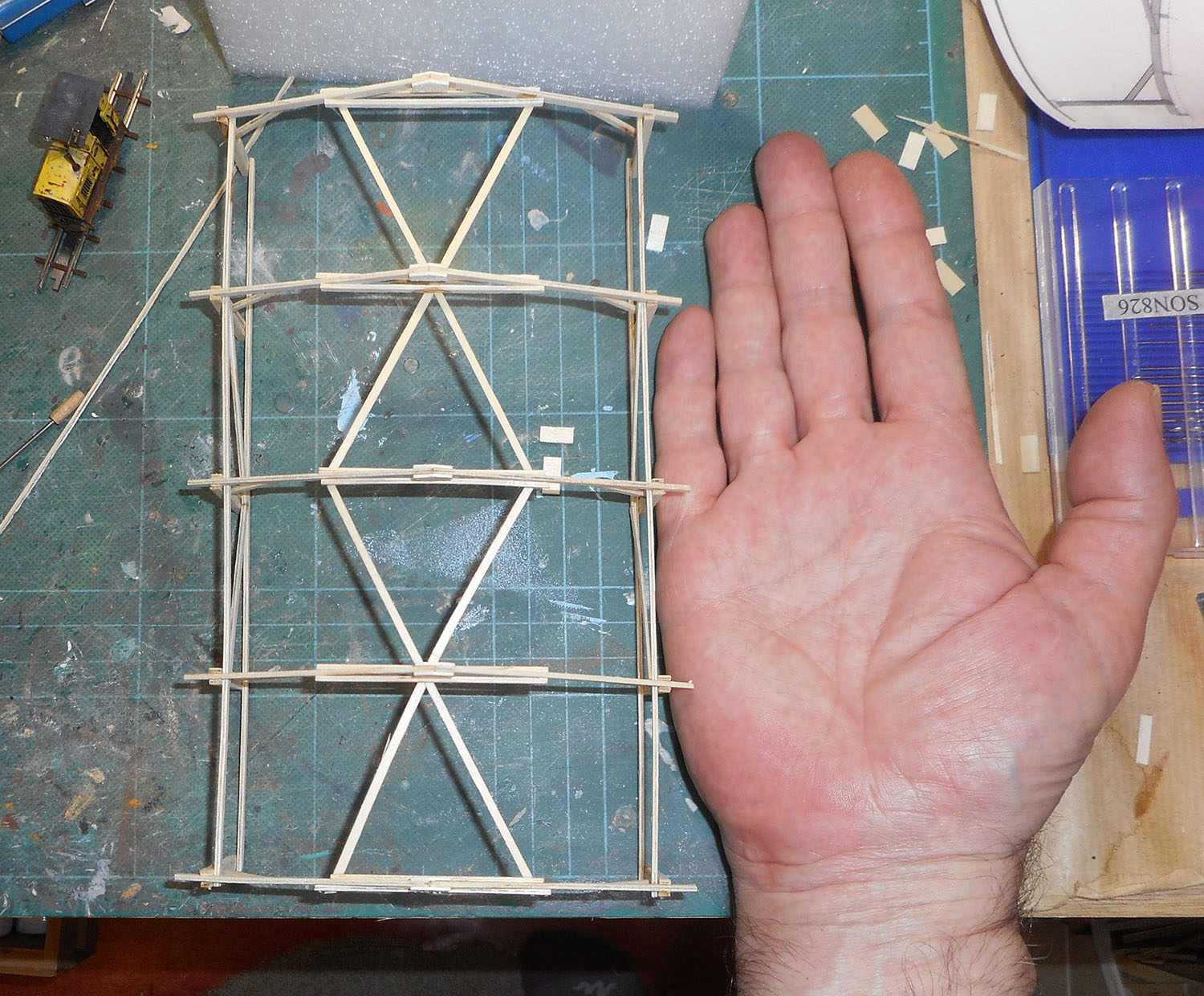

Allez, un coup de collier hier.
Je vous la fais rapide, les principes de construction sont les mêmes, à l'aide de l'indispensable gabarit qui m'a servi dans toutes les positions.
Mais d'abord, finir les fermes, avec l'ajout des goussets en faîtage (découpe après collage), et des "boulons" sur la ferme de façade. Les autres, on oublie :

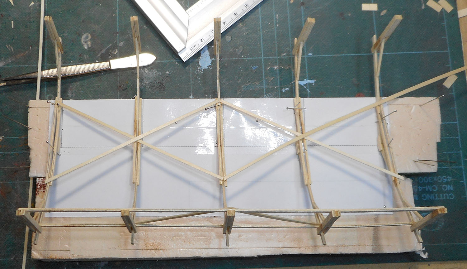

1er côté :
La lisse basse est censée protéger les pieds de poteaux des chocs.
Mais elle est bien pratique pour maintenir leur parallélisme, en fait :D ...
Contreventement de la toiture, en veillant toujours au parallélisme, ce qui est en réalité le moins évident :
Bien sûr, le contreventement est réellement efficace.
Et c'est tant mieux car l'ensemble est relativement fragile.

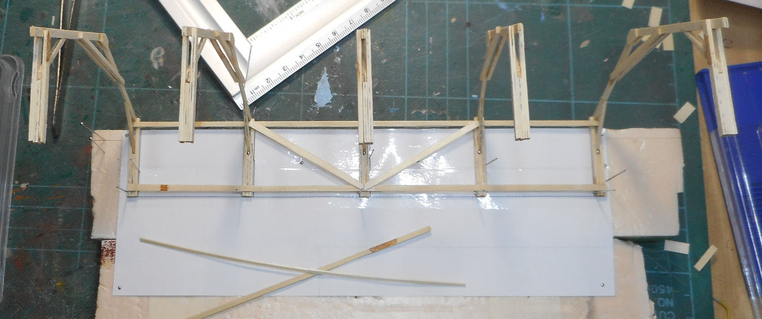

On retourne encore la bêête et hop, 2e côté, ici en attente de ses compléments :
Voilà :
... et je vous mets la main pleine de doigts, cette fois :
Voui, c'est plus gros que l'autre.

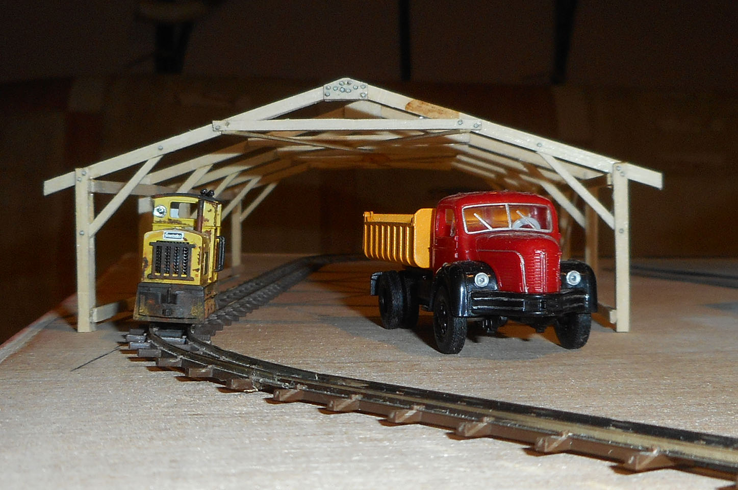

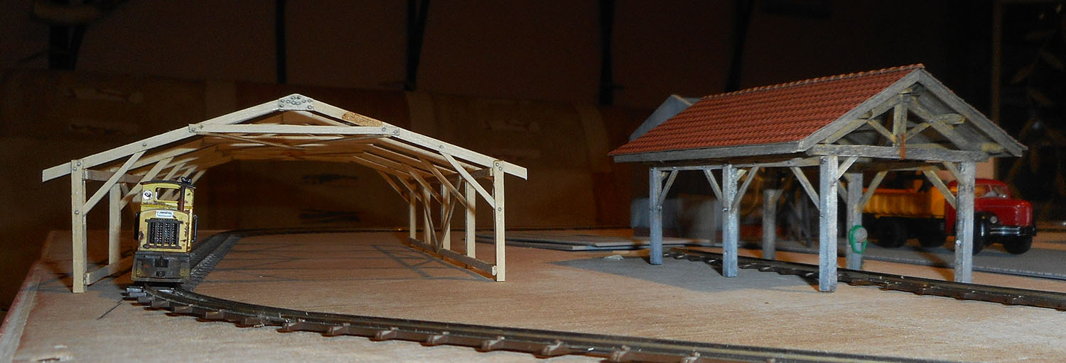

Messagepar Patrick ze rabbit Deludin » 29 04 2022 à 12:08

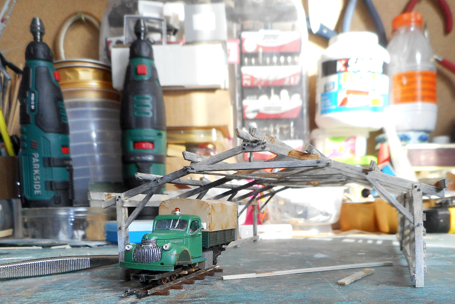

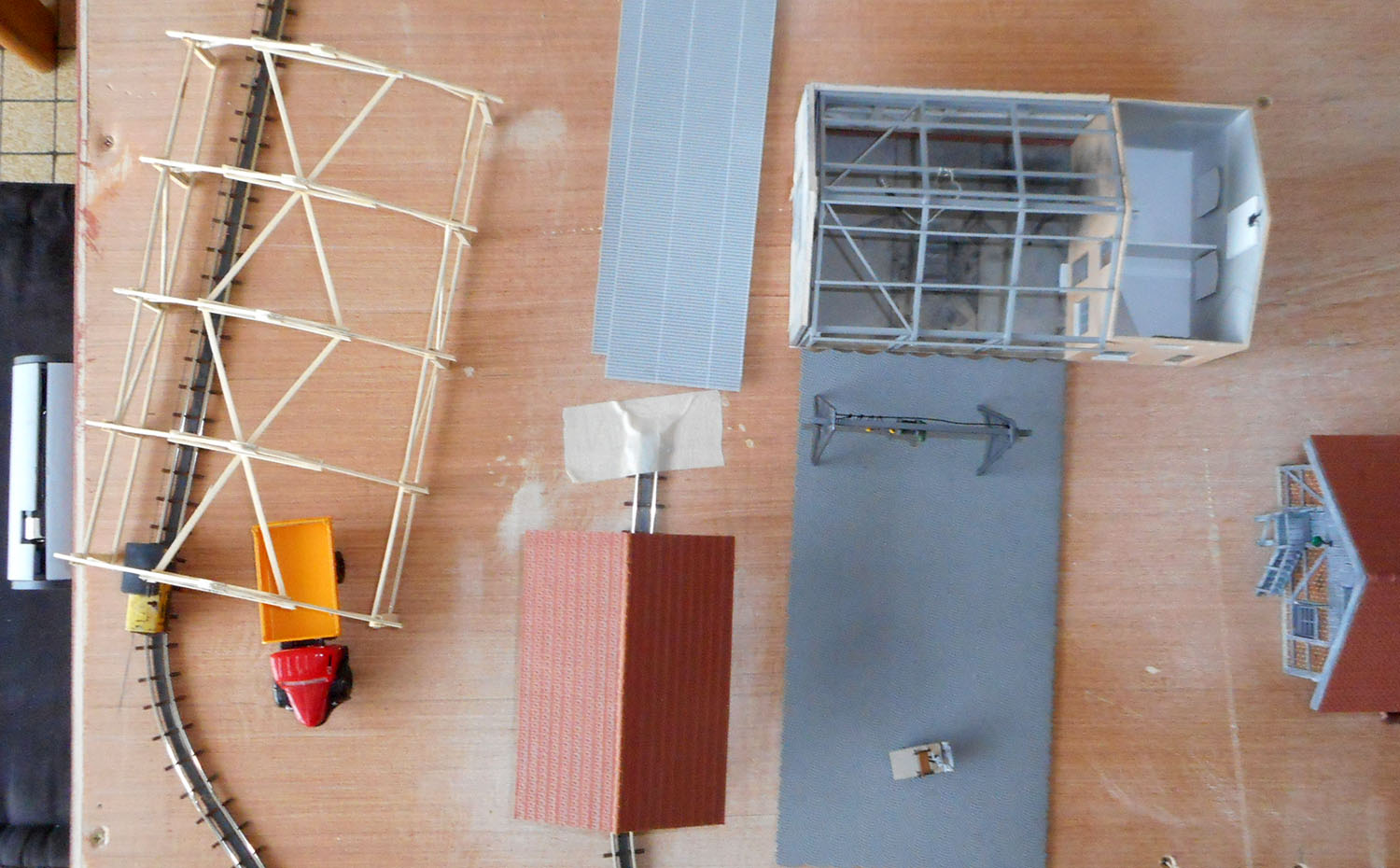

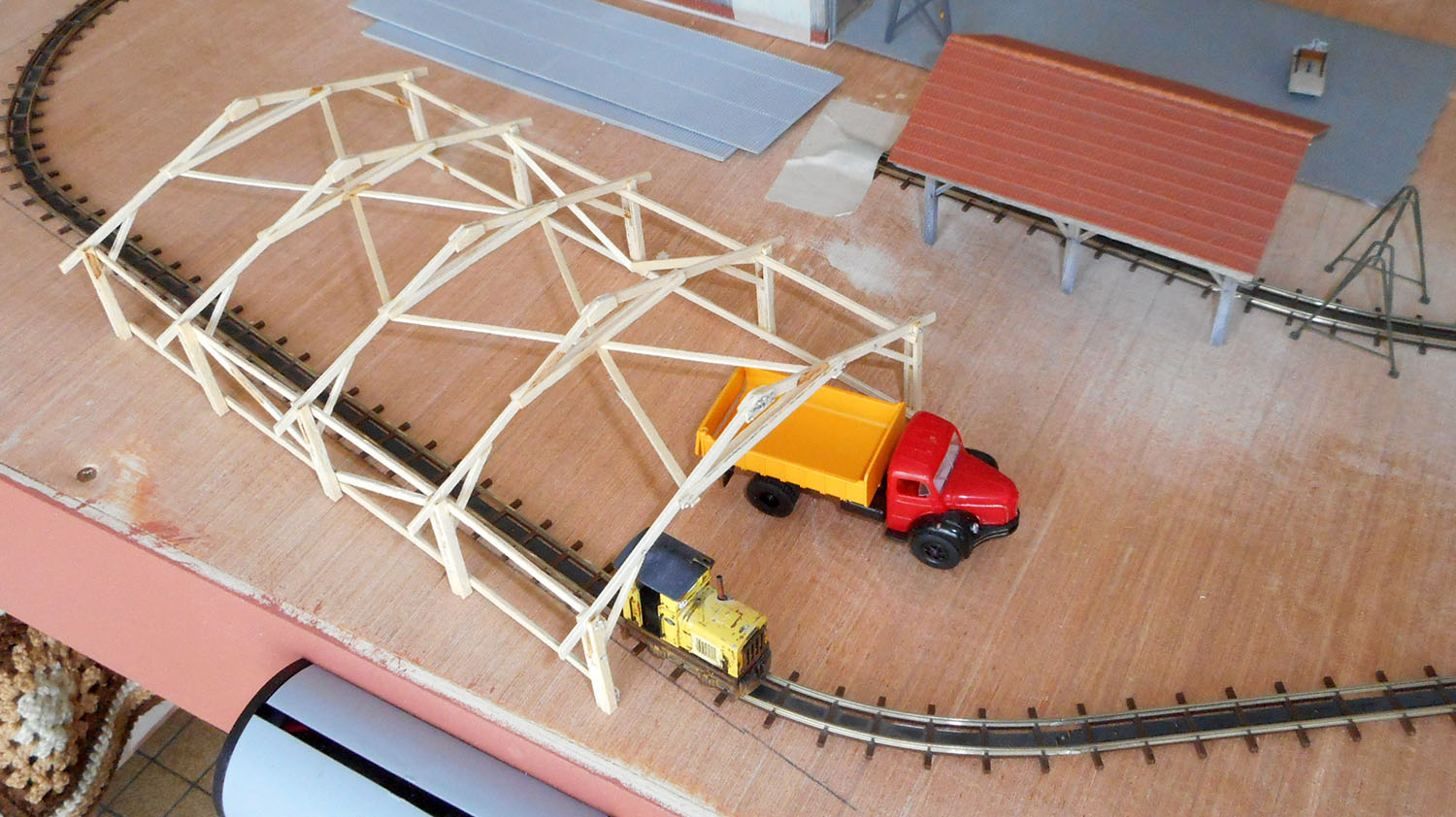

J'ai profité du départ des ouvriers hier soir pour faire des photos :
C'est plus bas que le hangar des locotracteurs, comme prévu, mais on pourrait y faire rentrer un camion :
Ce matin, le drone est entré en action :
Ben maintenant, les pannes, les échantignolles et un coup de patinage artistique, la toiture, les piafs, le chat...
Et les pieds de poteaux des 2 hangars, fondations en brique, certainement.

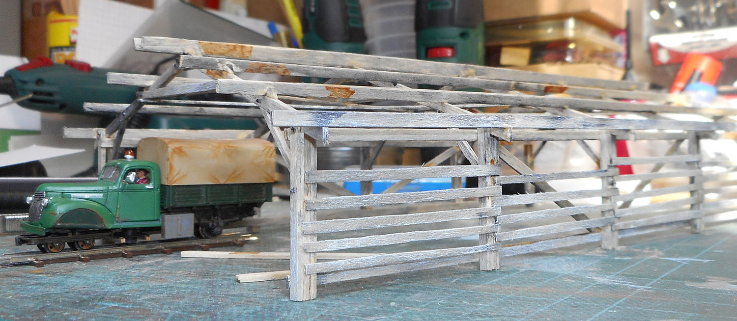

Messagepar Patrick ze rabbit Deludin » 30 04 2022 à 12:23
Travaux d'hier soir : lavis de noir partout, plus appuyé au droit du passage des locotracteurs.
Ce matin, frottis de blanc à sec :
Au loin, les 2 cheminées vertes d'une autre usine :H1 .
De plus près, avec les boulons passés au noir antirouille :
... mais il vont sans doute en gagner un peu.
De la rouille.
Boulot de #A8 . Bon, la prochaine fois, je peindrai mes baguettes AVANT la pose #B6 .

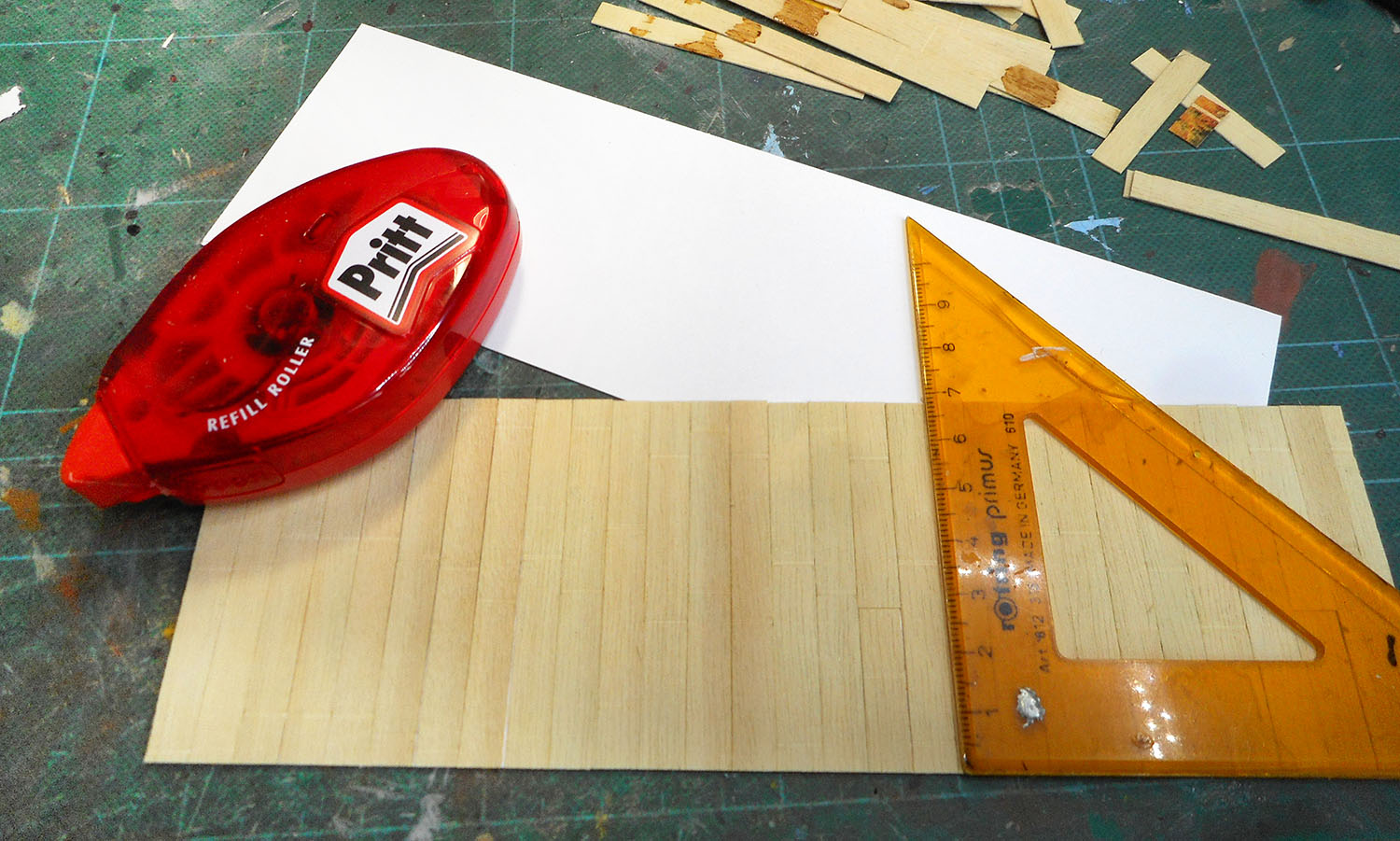

Messagepar Patrick ze rabbit Deludin » 01 05 2022 à 00:39
La suite des c♫♪eries : c'est vrai que j'avais pas épuisé le pack de 12 #B8 (voir épisodes précédents).
J'ai voulu gagner du temps au séchage, donc j'ai collé mes lames de bois destinées à la sous-face de la toiture à l'aide de colle "sèche" en dérouleur :
Et après peinture, tout se débine : la colle s'est dissoute avec l'humidité de la peinture H4 .
Plus qu'à recommencer :C2 :C1 .
Donc À DÉCONSEILLER !
Et on revient à la méthode habituelle : colle blanche et séchage sous presse durant la nuit.
Demain, pas trop le temps #B8 ...

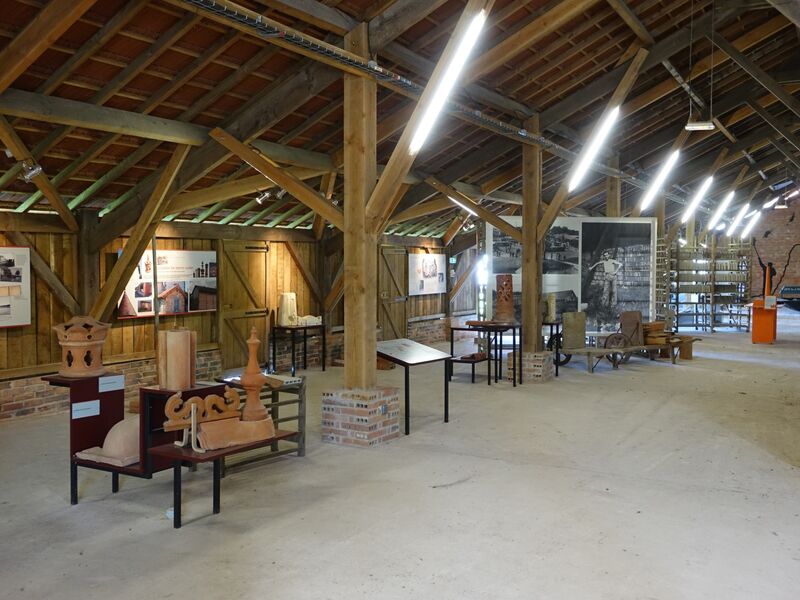

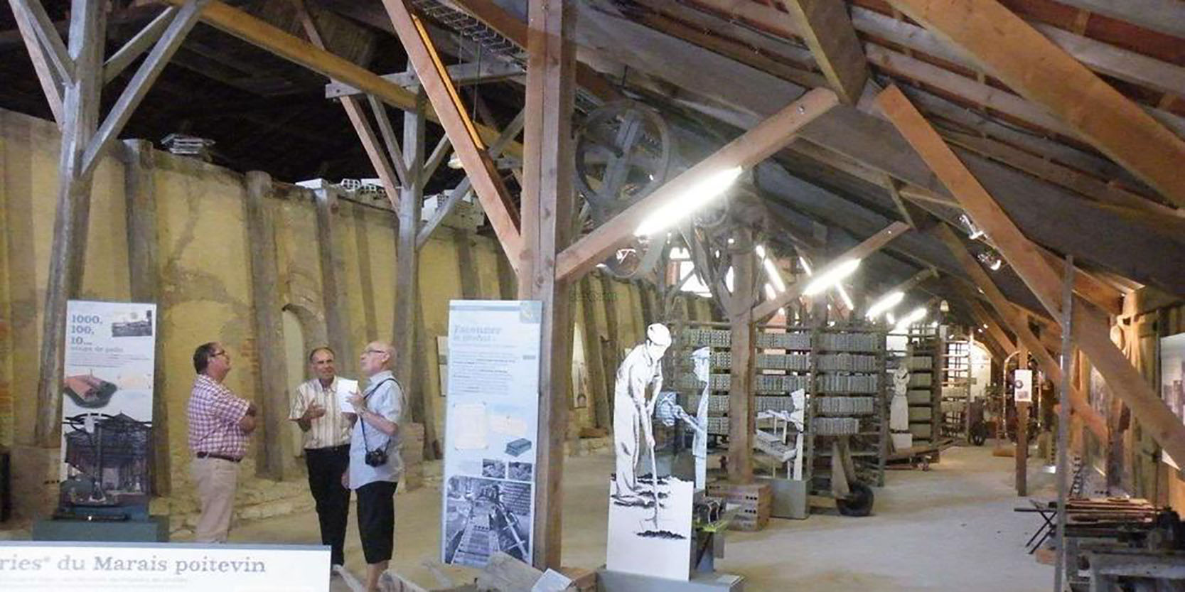

Quand je regarde aujourd'hui ma charpente, mon premier sentiment est de me dire que si un vrai charpentier passe par là, il va me jeter l'opprobre (c'est mieux que l'eau sale :H2 ).
Parce que c'est vraiment du travail de bricoleur !
Et puis lorsque je contemple celle de la briqueterie de La Grève-sur-le-Mignon (si si, ça existe près de chez moi), où la même toiture couvre le four, la fabrication des briques et les séchoirs disposés autour, je n'ai plus honte :
C'est à présent un musée, je l'ai connue à l'abandon et en fort mauvais état.
Les façades ont été fermées.
Il me semble qu'elles étaient à claire-voie :F9 car les toitures ne descendaient pas très bas pour faciliter l'accès au four.

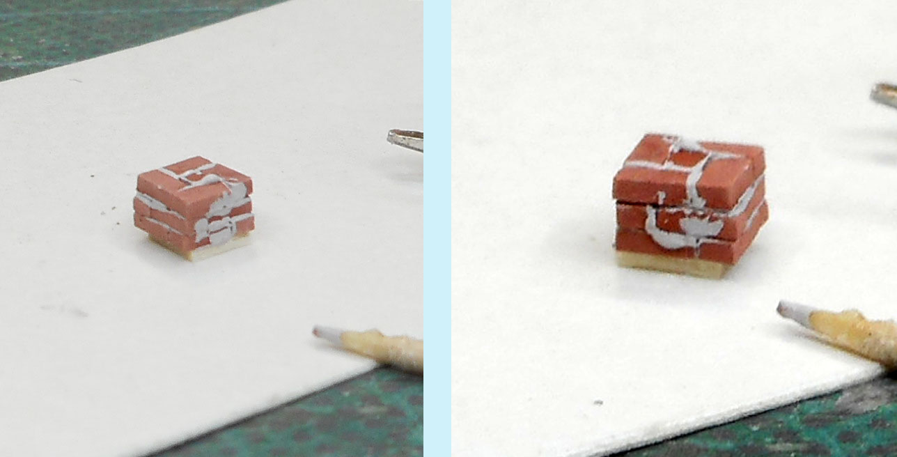

Messagepar Patrick ze rabbit Deludin » 01 05 2022 à 15:31

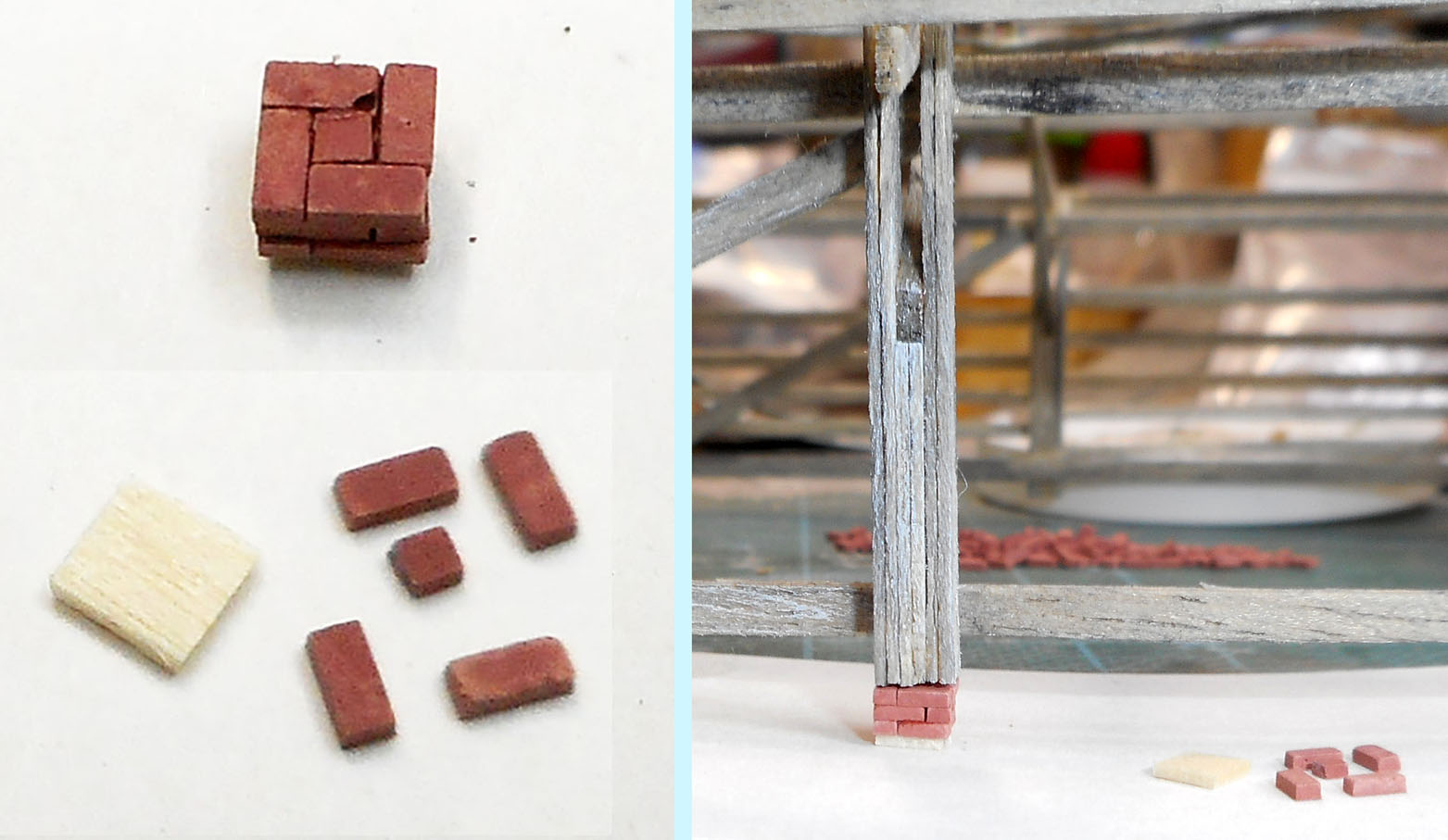

J'avais dit que les poteaux bois des 2 hangars seraient posés sur des fondations, car ils ne doivent évidemment pas être en contact avec le sol : humidité donc pourrissement, et... termites !
Fondations en briques, comme vu là :
Vous vous souvenez de cette lapinerie ?
viewtopic.php?f=11&t=10898&hilit=led+zeppelin&start=195#p399181
Et hop :
Je n'ai pas mis le doigt.
Ni l'ongle, ils sont tous trop gros !
Le carré de bois (qui sera dissimulé par le traitement des sols du module) fait 4 x 4 mm D9 .

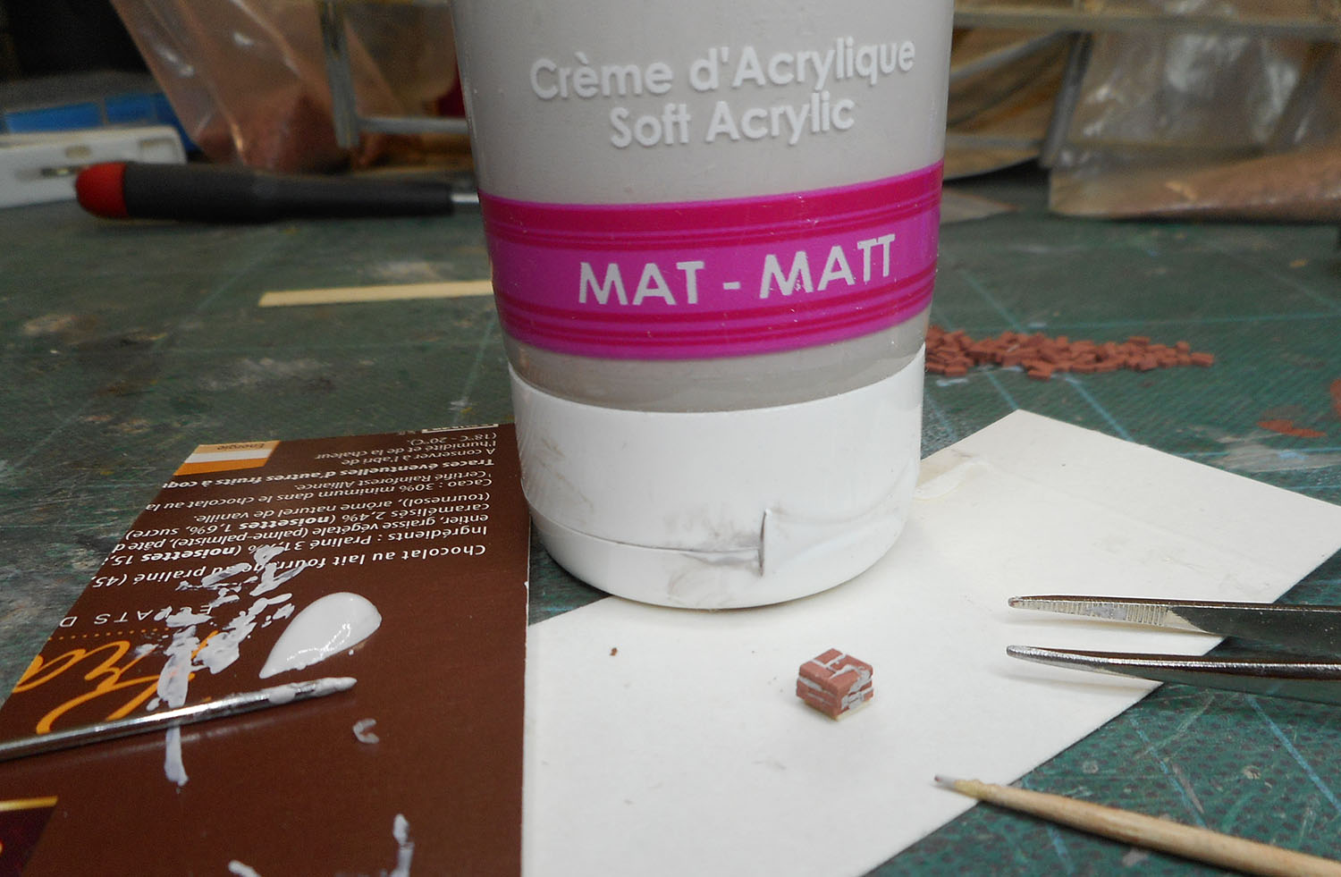

Et avec de l'enduit acrylique, c'est mieux qu'avec de la peinture.
Bien la première fois que je me sers en permanence de la pince brucelles ("précelles"), d'une épingle en guise de truelle et d'un cure-dent pour tenir les pièces :
Ça demande un peu plus de soin à la pose, mais y'a de ça :ipb-251 .
Plus que 15 à faire :rod_siflet ...

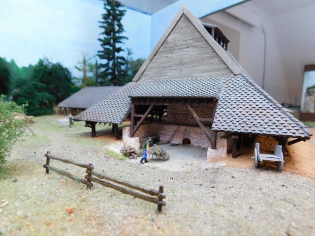

Re: Pour cent briques (réseau H0i / 6,5 mm)...
Messagepar Patrick ze rabbit Deludin » 01 05 2022 à 23:38
OK, j'ai compris comment se fait le passage de l'air :idea : ce sont des tuiles plates fortement incurvées dans le sens transversal (elles le sont déjà naturellement).
Ça laisse donc un vide entre le joint de 2 tuiles et le milieu de celle du rang au-dessus.
Et du coup, l'eau ne passe pas.
... enfin bon, je me comprends :rod_siflet ...
