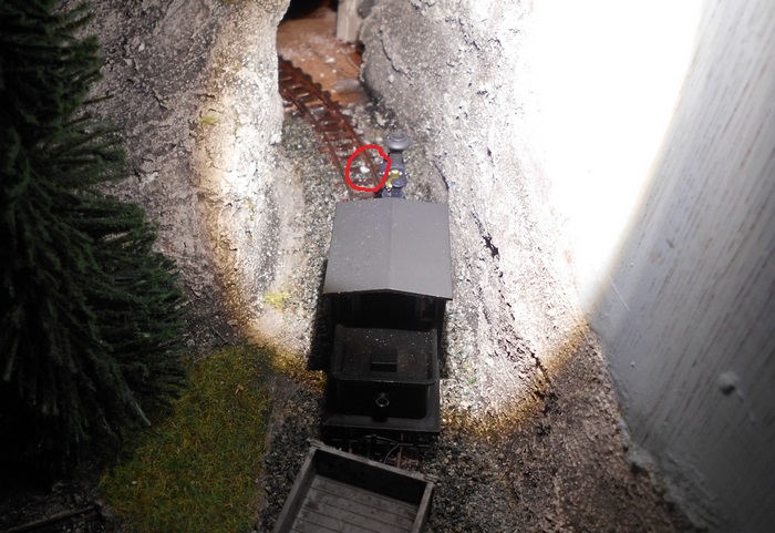

Et il y a un truc qui me dérange : quand la loco passe dans le tunnel de droite, il y un Klong :F9
Ca ne me dérange pas outre mesure, sauf que quand Romain roule "à fond ... à fond..." ça déraille H4
j'ai donc passé la soirée à analyser l'endroit .. il me semblait qu'une mini splotche de michpap conçait dans la voie, mais après évacuation de tout ce qui me semblait entraver la marche des convois ... le Klong était toujours là ..
Peut être un défaut au niveau de l'éclisse ???? :D3

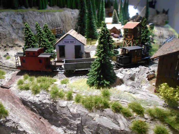

le ptit convoi qui roule actuellement :

Messagepar Storm » 20 09 2018 à 10:41
C'est quoi dans le rond rouge?
Messages: 23945
Re: Ker Pelic en Hoe
Messagepar pelican » 20 09 2018 à 10:54
un bout de michpap, mais le Klong est plus loin ... H4

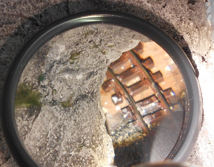

Exploration avec une loupe, et on voit qu'il y a un décalage au niveau de l'éclisse .. :C6
et c'est le coin le plus malaisé d'accès ... H4 H4 H4
enfin ... espérons qu'un habitué à intervenir à l'échelle Z pourra y accéder ... :rod_siflet
Messagepar Storm » 20 09 2018 à 11:23
C'est parce que tu n'as pas décalé tes joints, ça fait un bec... :prrrt:
Messagepar Zébu » 20 09 2018 à 13:09
De canard ?
On dirait que le rail est légèrement tordu.
Messagepar Tyrphon » 20 09 2018 à 15:56
C'est surtout que l'éclisse est un peu trop large et ne tient pas suffisamment les rails en largeur.
Messages: 8562
Messagepar Patrick ze rabbit Deludin » 20 09 2018 à 19:30
Brèfle, la cassure est trop marquée et les rails ne sont pas "alignés en courbe".
Il faut surtout soigner les raccordements entre rails à l'intérieur des courbes, parce que je parie que les engins déraillent vers l'extérieur. Et ne pas faire ceux-ci face à face sur les deux files de rails, comme le fait si justement remarquer Storm.
Et tant pis pour le "tac-tac" caractéristique :H2 .
Messagepar Storm » 20 09 2018 à 19:35
Pour peu que je dernier crampon ait sauté, le rail se barre... Zébu, retord le de force pour qu'il se mette en face de son pote :B3 C'est la seule solution viable à mon avis :maitre: l'éclisse ne le retiendra pas et même une petite pointe à l'extérieur finira par prendre du jeu et le problème reviendra.... :?
