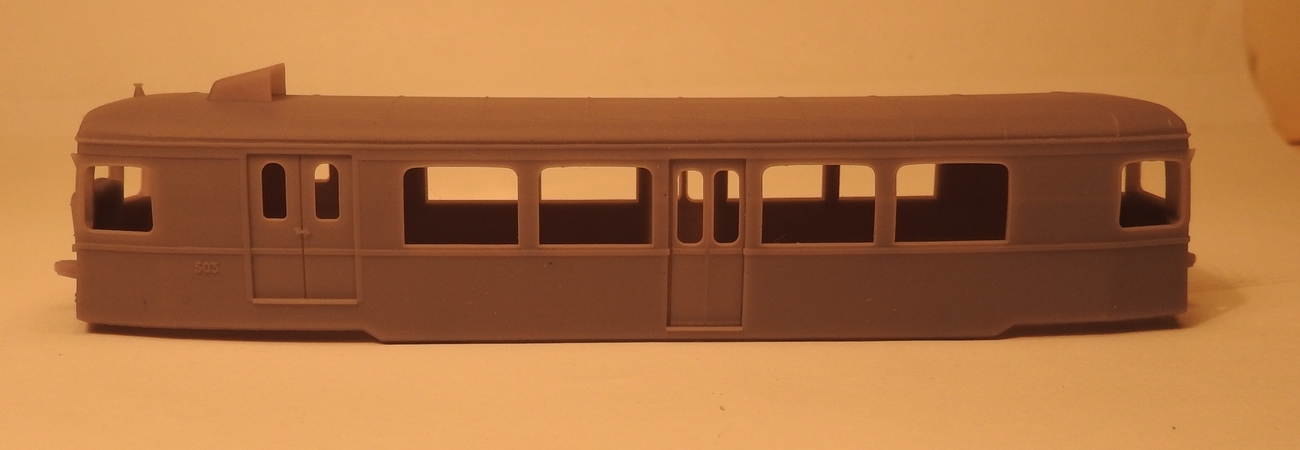

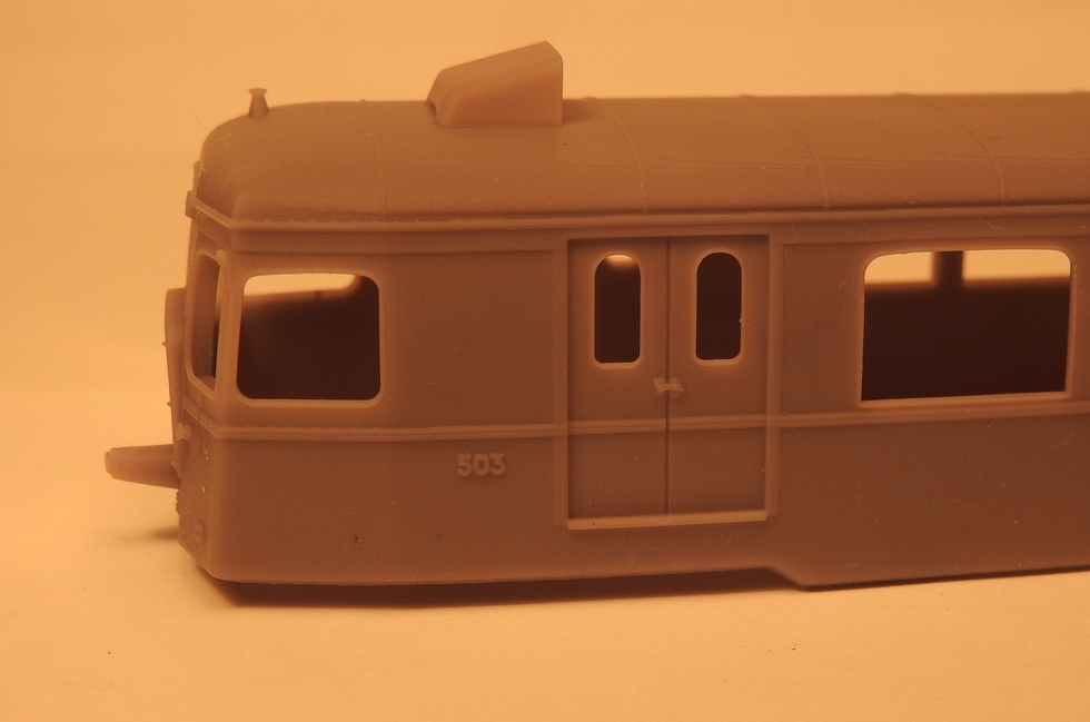

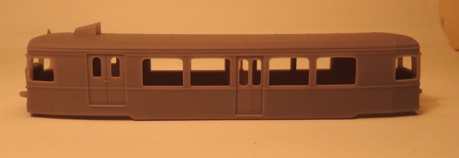

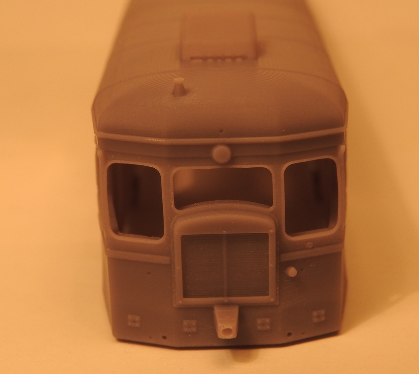

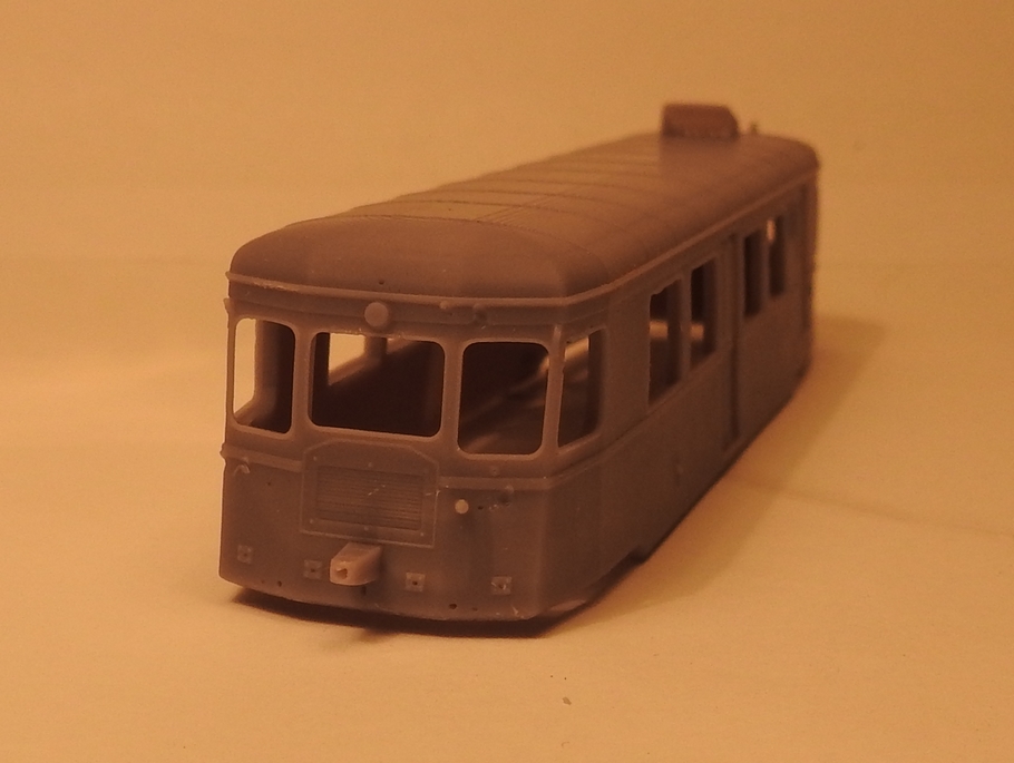

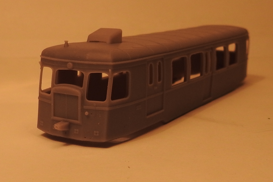

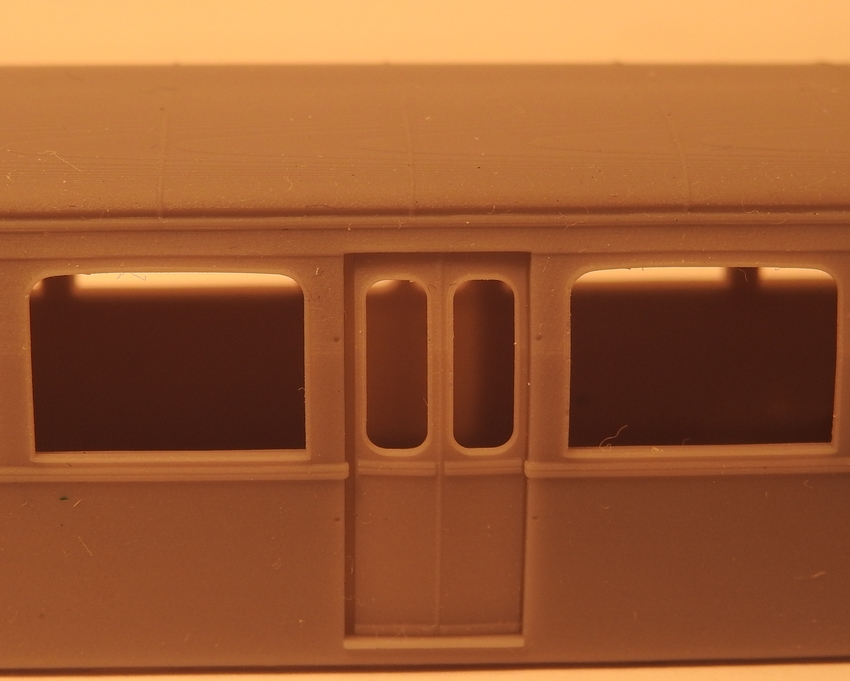

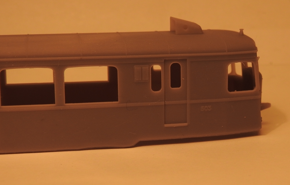

Voila les premiers tirages du Carde 503.

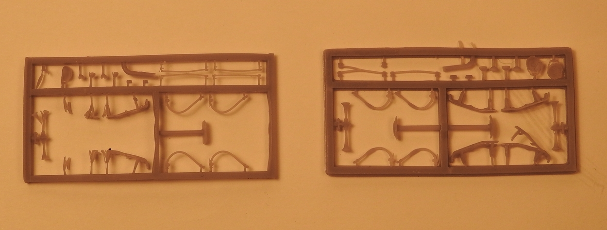

La grappe des accessoires, imprimée à gauche verticalement et à droite à plat.
A part les mains montoirs, l'impression est meilleure à plat.

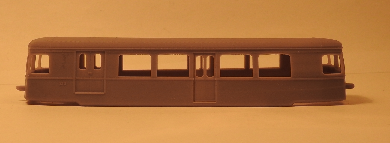

Enfin la remorque 210, sur laquelle j'ai essayé des réglages d'imprimante qui ne sont pas satisfaisants, d'où les imperfections.(au niveau des fenêtres et de la surface du toit).
A suivre...
Alain.

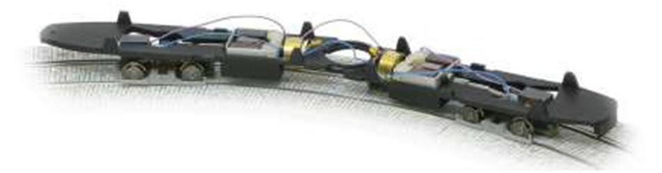

Maintenant, Halling vend des bogies de même conception que ceux du fameux châssis double de Vienne, mais avec divers empattements et diamètres de roues, ainsi que des transmissions de diverses longueurs. Il y a aussi, outre le moteur classique, des RSF qui devraient tenir moins de place dans la caisse.
Plus besoin de tricher (trop) avec les dimensions des bogies.
Mon A80D1 étroit et long, tyrphonisé à partir de l'Atlas, utilise la motorisation "Vienne" montrée par Patrick et tourne parfaitement sur les courbes serrées de Vivariac.

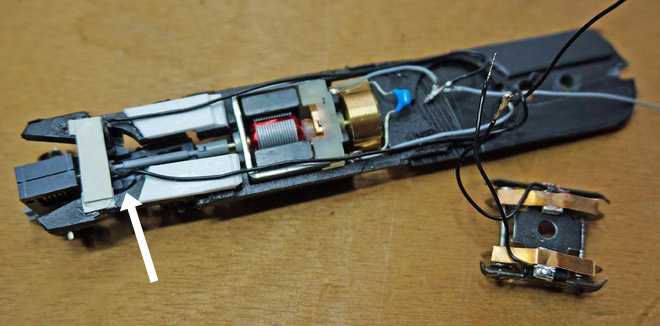

Les bogies dont on parle sont en page 16 du nouveau catalogue.
Ils sont identiques aux "Vienne", à part le choix sur l'empattement. Le plus simple serait de garder le demi-châssis "Vienne" et de changer le bogie, mais ça ne serait pô économique ! (quoi que... en achetant un bogie moteur sans roues à moins de 20€, on s'y retrouve peut-être par rapport à l'achat à part de tous les composants - je n'ai pas calculé)
Avec les éléments vendus à part (bogie, transmission, moteur) il faut copier le système de ce 1/2 châssis pour fabriquer ton propre châssis. Le plus difficile est de reproduire les guides en arc de cercle dans lequel tourne le bogie. Voici le châssis de mon A80D1, tyrphonisé sur la base d'un 1/2 "Vienne". La flèche montre l'emplacement de ces fameux guides.
Comme j'ai la motorisation de mon BB400 maison en cours à partir de bogies Halling, je vais être amené à faire et décrire ça prochainement.

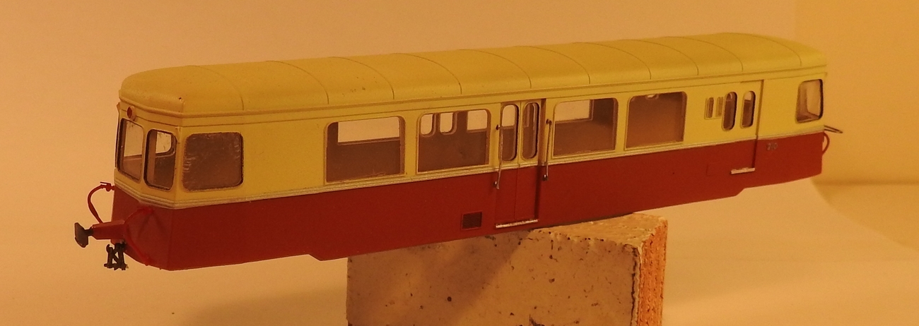

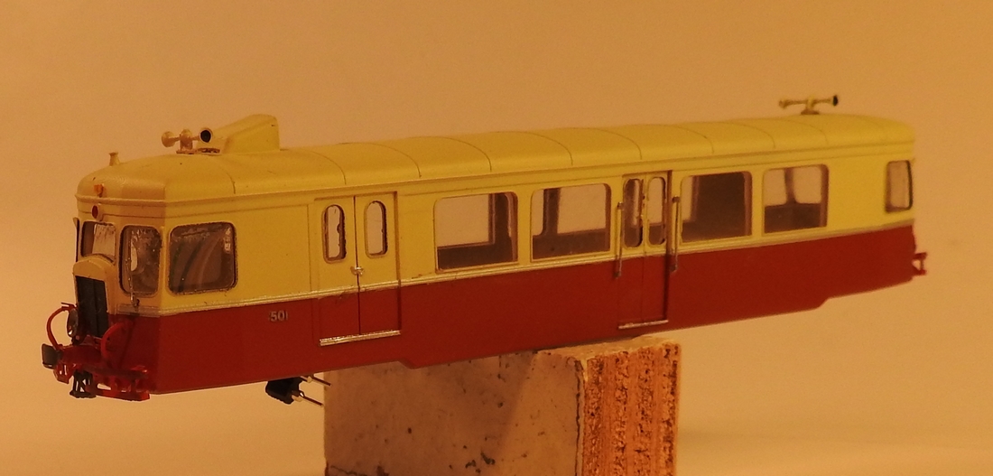

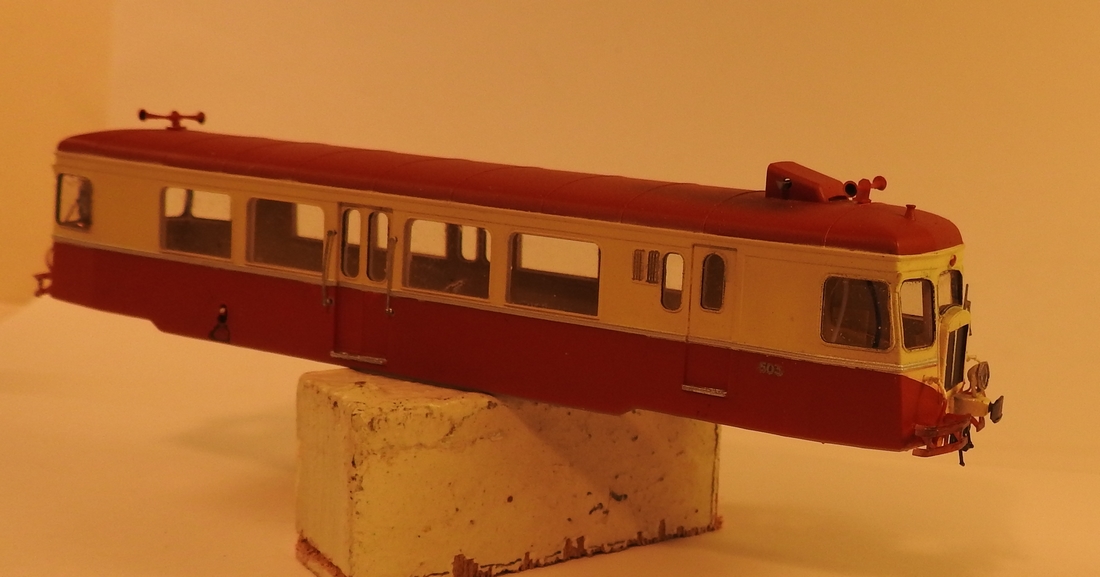

Messagepar Alain » 18 11 2021 à 13:03
Doucement, mais surement, 8-)

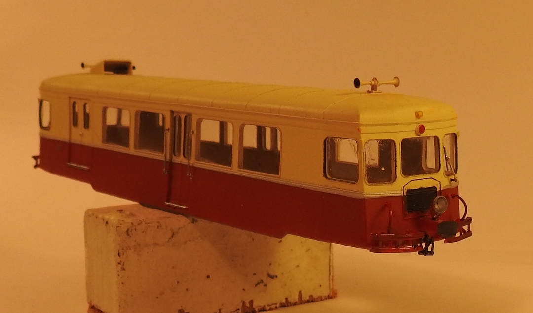

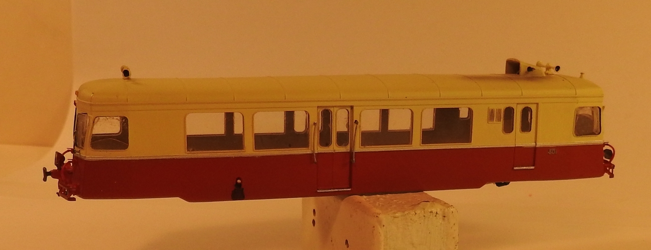

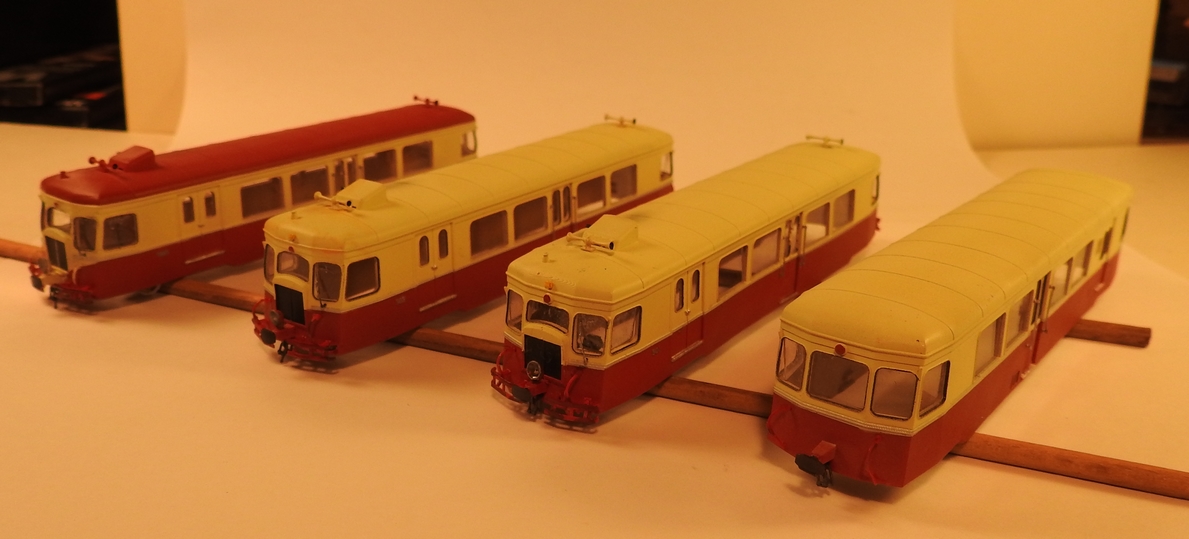

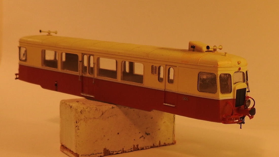

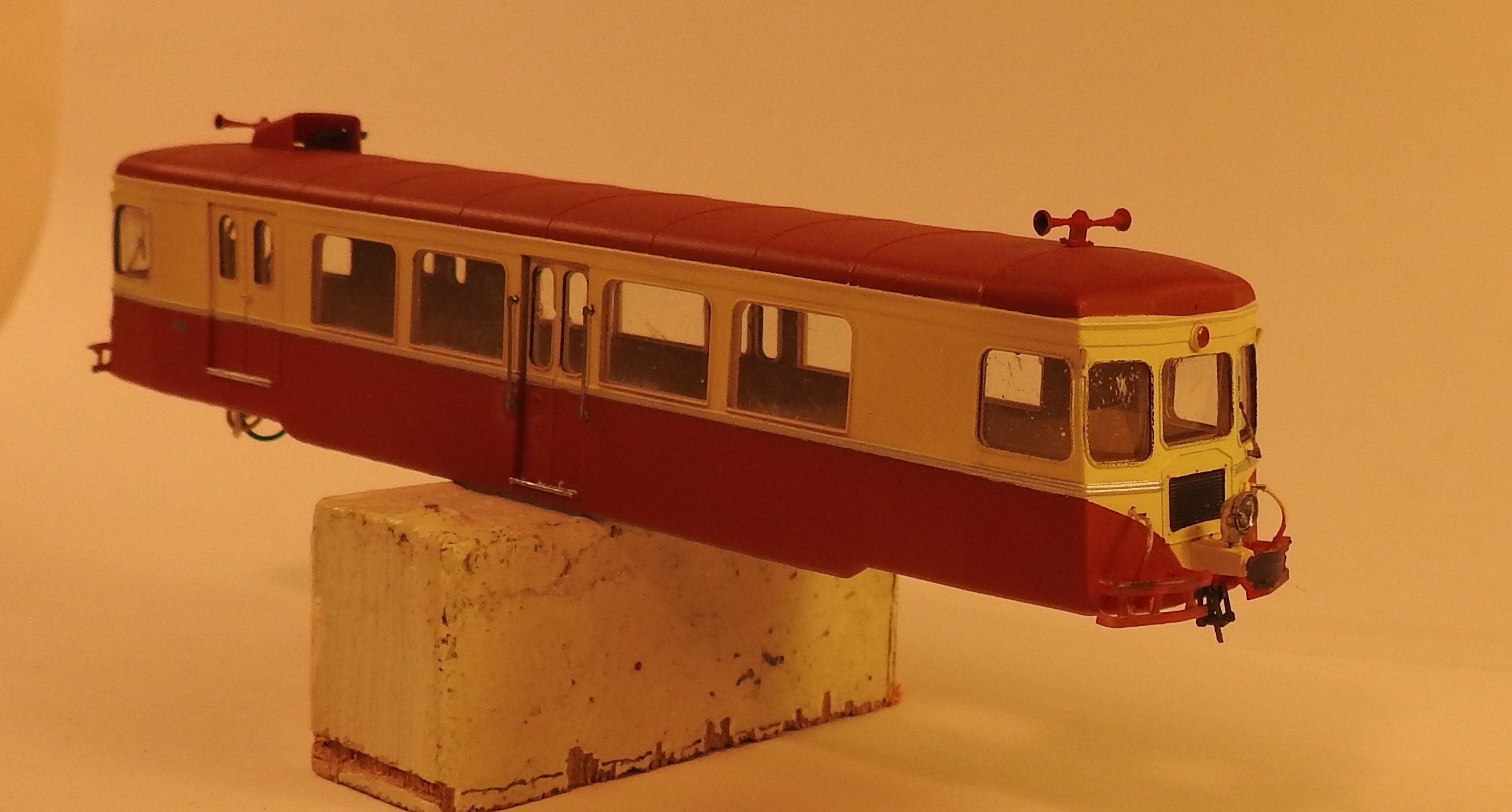

Les caisses de Franck après mise en peinture.
Les vitrages ont été gravés par ARA Production à partir des fichiers de Franck.(Livraison rapide, prix très correct).
Le 501.
Le 503.
Le 502.
La remorque 201.
Les quatre caisses.
Enfin la caisse 502 sur un châssis provisoire pour une mise en situation.
Il me reste a réaliser les châssis.
Le 501 et 503 seront motorisés, le 502 statique comme il a été longtemps à Bastia.
A bientôt.
Alain.
