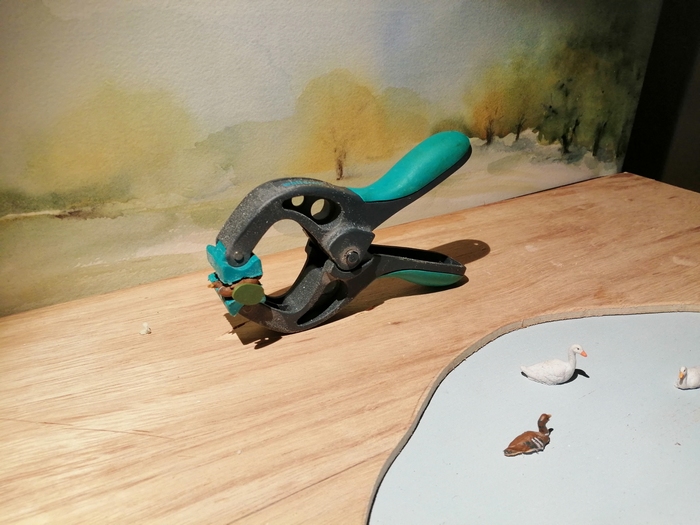

Petite avancée ... j'ai coupé les pattes à 2 canards .. :rod_mdr2
Le plus dur c'est de trouver la méthode, sans risque de se couper un doigt !! insertion du canard dans une grosse pince, et découpe au Dremel vitesse lente ..
Le premier canard inséré dans la pince a été subitement éjecté de la pince, et placé sur orbite ... il tourne encore, je ne l'ai pas retrouvé ! :H2
Après une étude approfondie de la pince, et du canard, j'ai trouvé la position idéale de la bestiole dans la pince, et le reste a été tout seul :ipb-251

Un photo de la pince à canards ... :rod_siflet
Re: Les Confits des Ments .. OF, Ovn
Messagepar Patrick ze rabbit Deludin » 01 12 2021 à 10:01
Pôv' bêtes...
Et avec un simple coupe-ongle, ça l'aurait pas fait :F9 ?

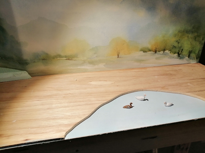

Nouvelle séance de michpap : la prairie, et la mare aux canards !
Cherchez l'intru ... :rod_siflet

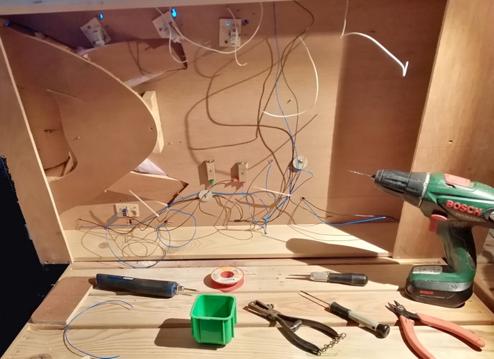

Bon, faut pas se leurrer, le décor c'est bien, mais il faut que le matériel roule sans accrocs ! et ce n'est pas le cas .. On devait motoriser les aiguillages, avec alimentation de la pointe de coeur, et commande au droit de l'aiguillage avec un interrupteur .. Vincent avait commencé le travail, avec la pose des moteurs et des interrupteurs, mais on avait eu un souci : le système de commande ne fonctionnait pas ! peu avant sa disparition, Vincent m'avait dit avoir trouvé la solution .. hélas ... :cry:
Je ne me sens pas à la hauteur pour reprendre tout le schéma, et le câblage de tout le bazar, j'ai donc choisi une solution plus simple ... la commande des aiguilles en digital à la française ... c'est à dire avec le doigt !!! C7
Et pour l'alimentation de la pointe de coeur, un interrupteur nommé ON/ OFF/ ON que j'ai baptisé Voie directe/ OFF/ voie déviée
Et pour changer un aiguille "voie directe" en "voie déviée", il faut juste placer l'interrupteur en OFF, bouger l'aiguille, et placer l'interrupteur sur "voie déviée"
Ca a l'air compliqué, mais pas tant que ça, et c'est à ma portée point de vue câblage !
Et donc .. démontage du décor et basculement du module pour démonter les moteurs et les anciens interrupteurs et puis câbler !
Hier soir, j'ai donc câblé le premier interrupteur ... branchement de la centrale ... ça marche pas H4
On sort le multimètre, vérification ... 0 volt !!! Il y a la centrale digitale, et il y a aussi une alim analogique qui a servi avant la digitalisation du matos .. et je me suis trompé de prise ... :H2
Après ce cafouillage, ça marche ... ouf .. reste 5 interrupteurs à placer .. :C6
Le fer à souder sur batterie est vraiment super pour ce genre de travail .. j'ai dessoudé et ressoudé quelques branchements sans devoir déplacé ma centrale soudure .. et je suis épaté de la capacité du machin :ok

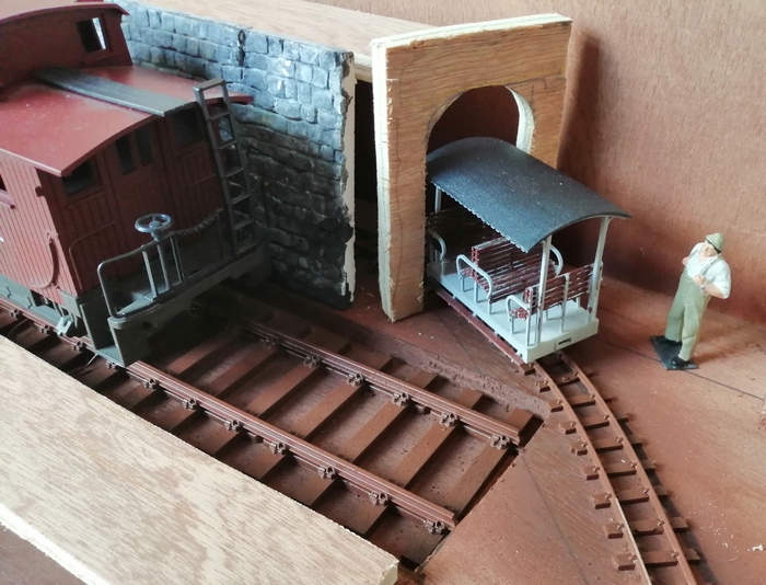

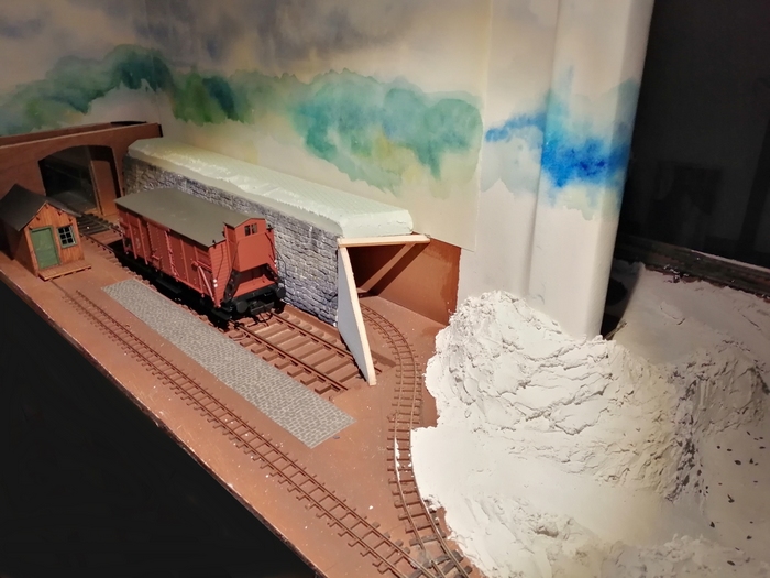

La petite parenthèse en IIm, c'est parce que je coince pour le tunnel voie étroite .. H4 H4
Je n'ai pas dessiné le plan, mais à cet endroit, la voie étroite côtoie la voie normale, et c'est un peu chaud à organiser !
Dernière mouture, un portail en bois ... mais bon .. pas terrible ... :C6
les anciennes versions ...
Là, ça passe pas ...
Là, ça entame la VN ..
