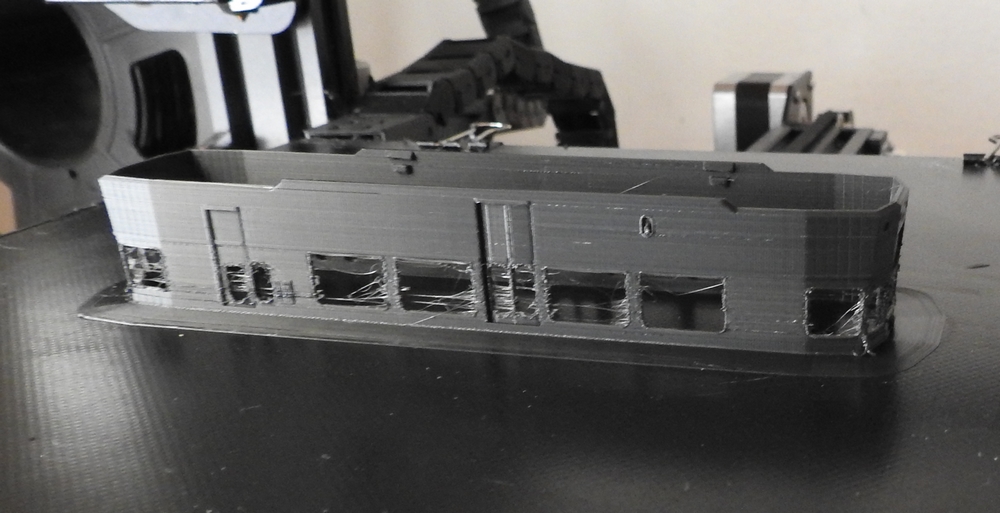

Sur un forum voisin http://forums.gemme.org/index.php/topic,1934.0.html, Frank proposait un fichier stl d'un A80D en version étroite modernisé par Carde.
L'impression avec l'imprimante à fils montrait les limites de celle ci, sur les montants étroits des fenêtres avant et arrières de la caisse.
J'ai motorisé la caisse et installé des bogies sur la remorque.
Il faudra jouer de lime sur les flancs de bogies pour inscrire ce Billard dans des courbes à petit rayon.

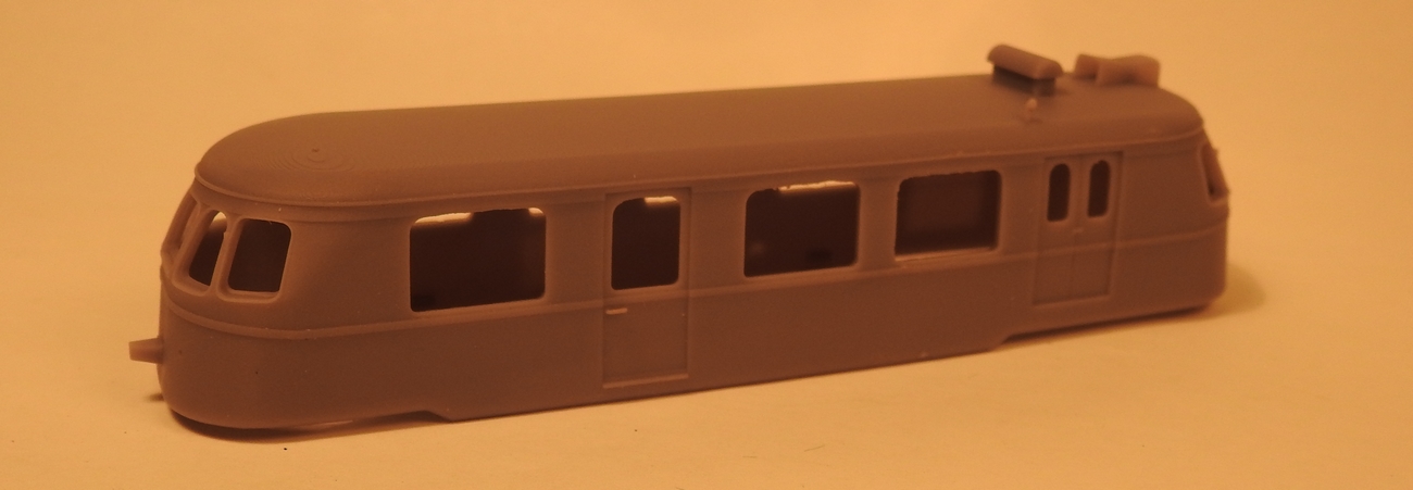

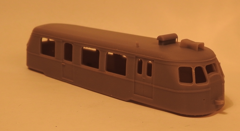

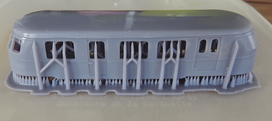

Cet été, j'ai cassé la tirelire, je me suis laissé tenter par une précommande (300$, 252€) pour une imprimante à résine (Elegoo Mars 3).
Reçu il y a une dizaine de jour, j'ai commencé à imprimer avec une résine lavable à l'eau.
Je n'ai touché à aucun réglage.
Comparé à l'impression avec l'imprimante à fil, il n'y a pas photos.
Enfin si, les voila.

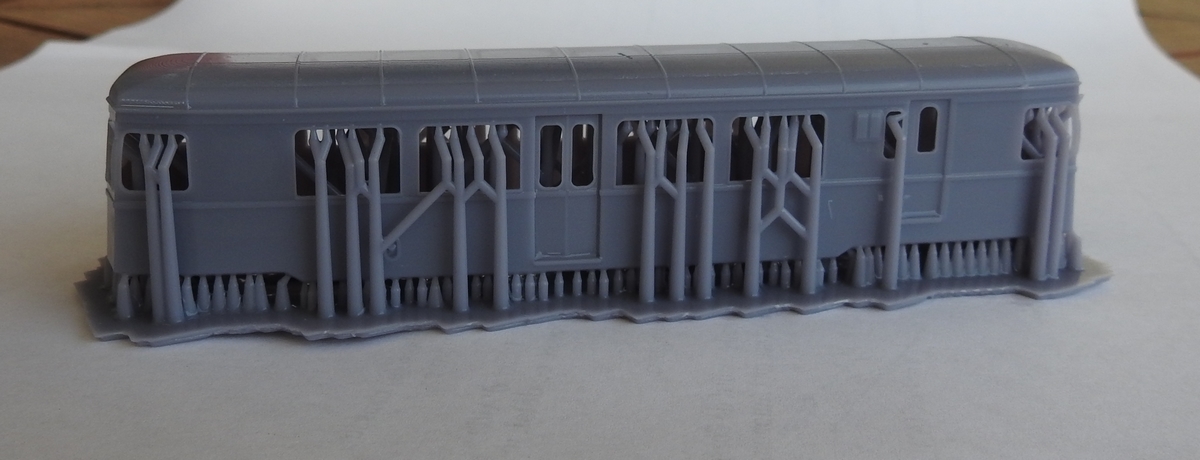

Brut d'impression.
Sans les supports, avant préparation pour peinture.
Tout les détails sont là, les nervures sur le toit, les portes drapeaux...
Je ne regrette pas cet achat.
Et encore merci à Frank qui nous permet d'avoir un modèle original et de qualité avec l'imprimante qui va bien.
La mise en peinture sera pour un peu plus tard.

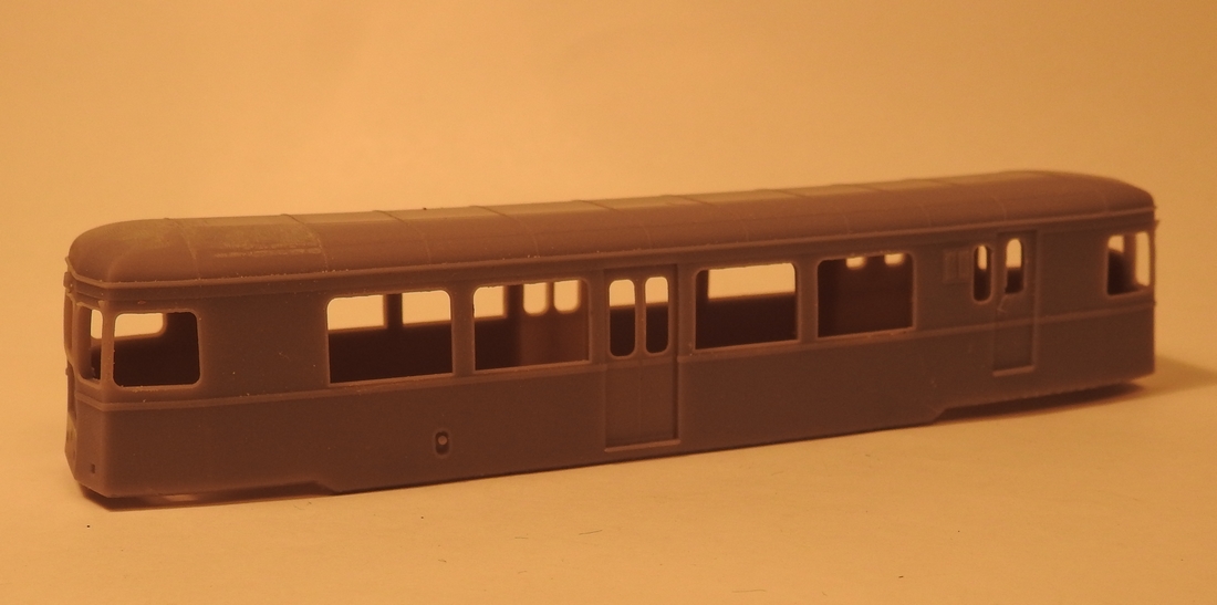

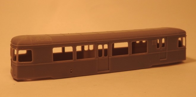

J' en ai profité pour imprimer l' A80D de Cyril.
Je trouve pas grand chose à redire.
Alain.

Messagepar Alain » 01 10 2021 à 18:04
Beyer-Garrat a écrit:Super Alain ton parc va s'agrandir de manière conséquente #B6
Oui et non J P :prrrt: , je vais changer les caisses imprimés avec l'imprimante à fil par ces nouvelles caisses. Seule les caisses étroites seront nouvelles.
Storm a écrit:Tu as oublier un support sur l'entrée d'air Alain C7 :prrrt: :rod_mdr2
Joli boulot en tout cas #B6
Merci Pascal. :F5
De toute façon, je supprime ces prises d'air qui n'ont pas existés sur les CFC.
Alain.
