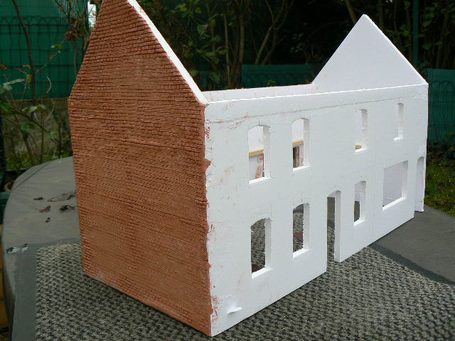

Messagepar cloclo57 » 16 11 2015 à 12:57
Bonjour a tous

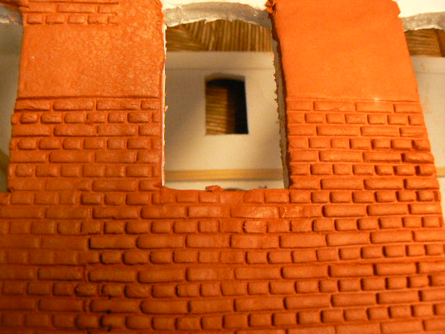

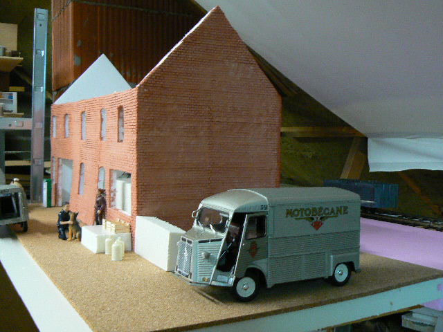

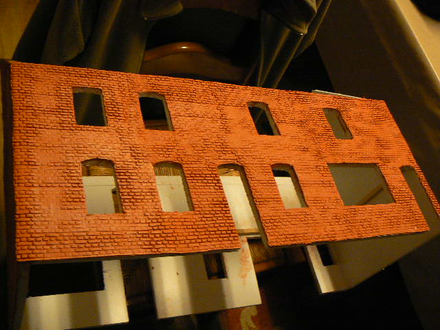

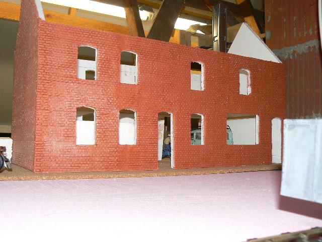

Voilà les nouvelles , le batiment est complètement recouvert de briques c'est sec et donc je vais pouvoir faire les encadrements de fenêtre ajustées au briques existantes

En quoi est la pâte qui sert à faire les briques ? C’est de la terre à poterie véritable ? En tous cas ça rend bien et en 1/18 ça doit être un bâtiment imposant.
Est-ce que ce matériau serait utilisable pour le HO ? En fait je cherche un matériau ou je pourrais appliquer un motif de la même façon mais en 1/87e.

Pâte à modeler, durcissant à l'air, Fimo par exemple. Très facile à trouver :

Mr Béton a écrit:En fait je cherche un matériau ou je pourrais appliquer un motif de la même façon mais en 1/87e.
Peut être tout simplement essayer avec du Dépron?

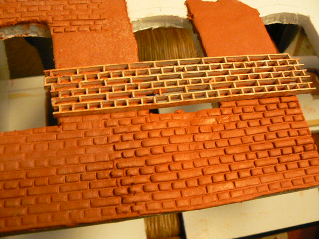

Pour répondre a vos questions la pâte a modeler Giotto plastiroc terre cuite pâte a modeler sèchant a l'air mais au 1/87em je ne suis pas convaincu que cela va marcher j'utiliserai plutôt de la feuille plastique de chez slaters.......il ne faut pas oublier qu'une brique fait environ 24cmx12cmx6cm attention elle n'ont pas toutes le même format ! mais reste une taille moyenne alors au 1/87cela fait petit pour le faire soi même. Et si on crée une rubrique " la brique dans tous ses états " couleur , architecture cela pourrait être un" bibliothèque " pour tous modéliste a consulter sur notre site favori
de plus chacun pourrait amener sa pierre non non non sa brique. a voir si cela peut passionner quelques uns, en tout cas je suis prêt pour lancer le sujet........

Briques en plastiroc au 1/87eme j'ai testé c'est pas terrible :rod_siflet #B7 ...à l'estampage il se produit un arrondi des bords qui ne rend pas bien l'aspect parallélépipédique et les bords francs des briques par contre pour les pavages de rues et trottoirs c'est impeccable. Je pense même fabriquer un jour un outil pour faire en une passe les appareillages en écaille de poisson .

Les briques Slaters ?
Abandonne !
J'ai voulu construire un bâtiment avec ces briques.
Quelle déconvenue !
A moins que jene sois tombé sur un mauvais tirage. Les brique ne sont rectangulaires mais en parallélogramme.
Lorsque j'ai commencé les découpes pour mes fenêtres, catastrophe, rien n'était à angle droit si je suivais les joints.

Messagepar Kazh du » 20 11 2015 à 11:08
Souci identique...je me suis dit qu'ils ont découpé les planches n'importe comment, le trait de coupe n'étant pas parallèle à la verticale ni à l'horizontal des gravure. Comme si la plaque n'était pas bien positionnée lors de la coupe.
Résultat il y a de la perte. :?
