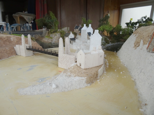

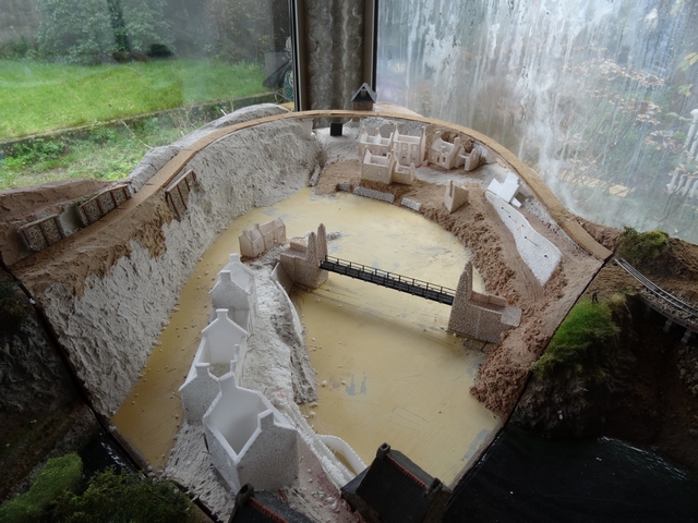

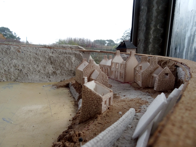

j avais promis quelques images pour les enfants qui ont été gentils cette année , voilà petit gillou cela arrive :hap , bon elles ne sont pas terribles mais donnent un aperçu de ce que sera le nouveau module de St François :D ,
phase maçonnerie , les nouveaux bâtiments sont gravés , le ponceau ferroviaire l est lui aussi , entièrement refait , ainsi que la passerelle , ce sera de toute façon, toujours une lointaine évocation du site , mais plus fidèle et avec des bâtiments un peu plus à l échelle :F5
