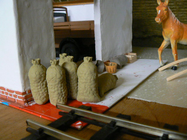

Messagepar cloclo57 » 30 10 2015 à 19:45

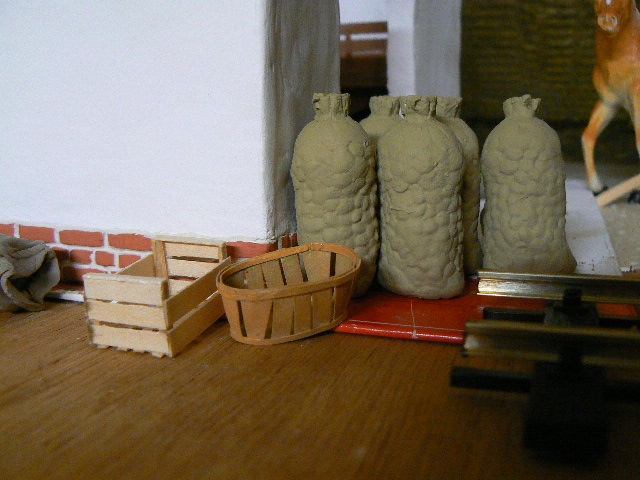

Bonsoir a tous

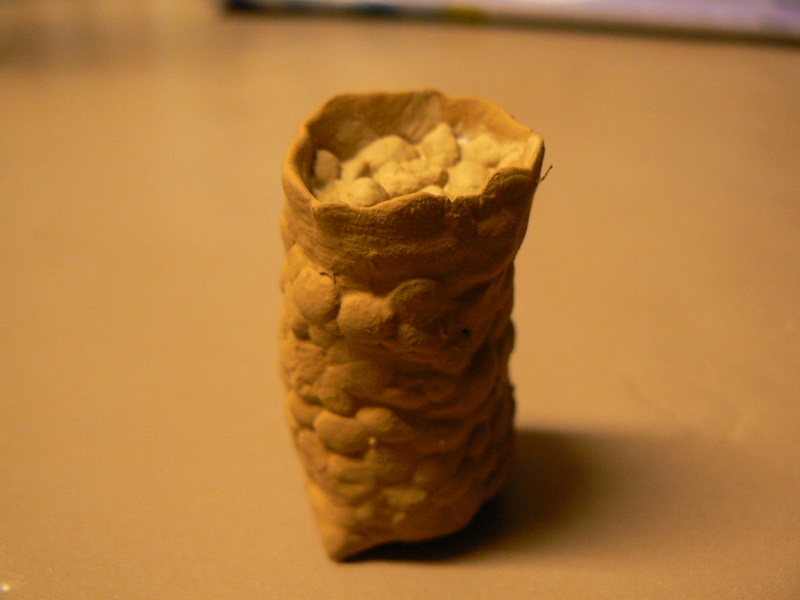

Un petit essai de connection et pendant que le batiment sèche voici quelques sacs de pommes de terre

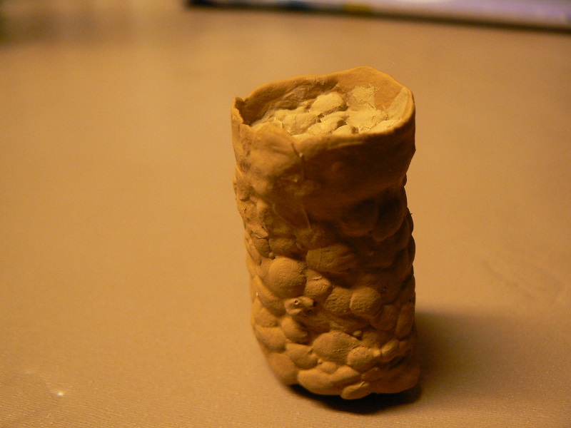

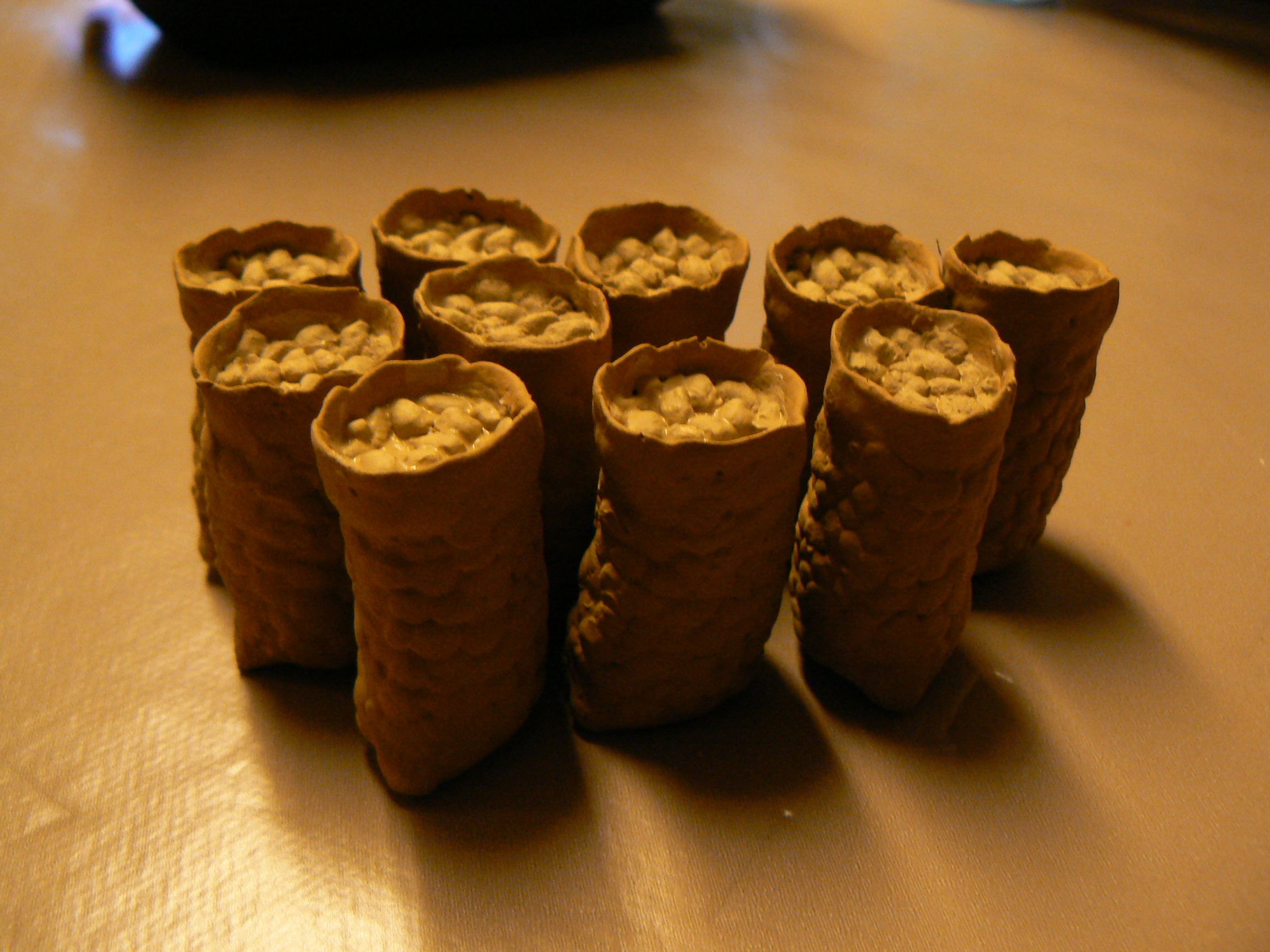

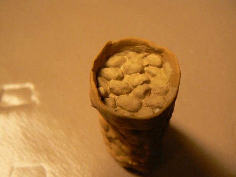

Messagepar cloclo57 » 31 10 2015 à 13:38
Bonjour a tous
C'est parce que j'ai la patate que j'y arrive.

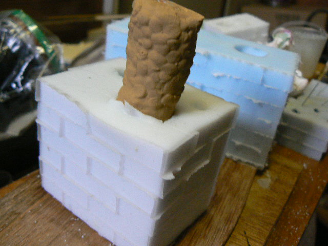

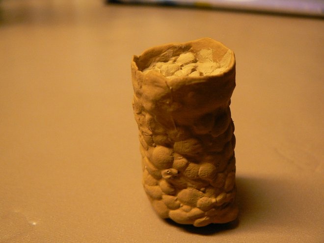

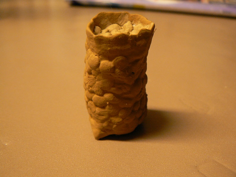

Plus sérieusement pate wepam + petit cailloux pour aquarium ( ceux qui ressemble étrangement aux galets de la plage ) vu la ressemblance cela peut devenir des pommes de terre en changeant la couleur par contre rien d 'appetissant . comme d'habitude moulage en silicone + tirage en résine . primaire + peinture et voilà

Re: Mon réseau dépôt au 1/18em
Messagepar YVES » 31 10 2015 à 22:47

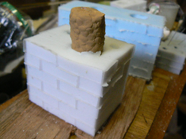

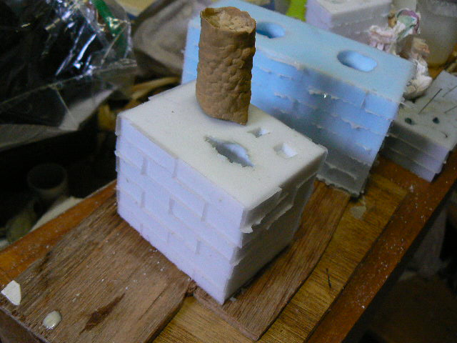

Comment fais-tu le moule ? Pas en une seule partie j'imagine... Deux ???
:F9 :F9 :F9
Messagepar cloclo57 » 01 11 2015 à 12:00
Salut Yves
Si le moule est en une seul partie , le haut du sac est mis au fond du moule . Tout a l'heure un scoop .....

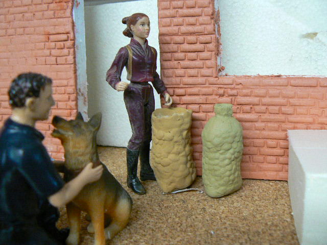

Messagepar cloclo57 » 01 11 2015 à 19:25
Voilà la suite....
Qui aurait pu croire qu'une ancêtre de la princesse Leila était épicière ou alors c' est une étrange ressemblance .......Trêve de plaisanterie
