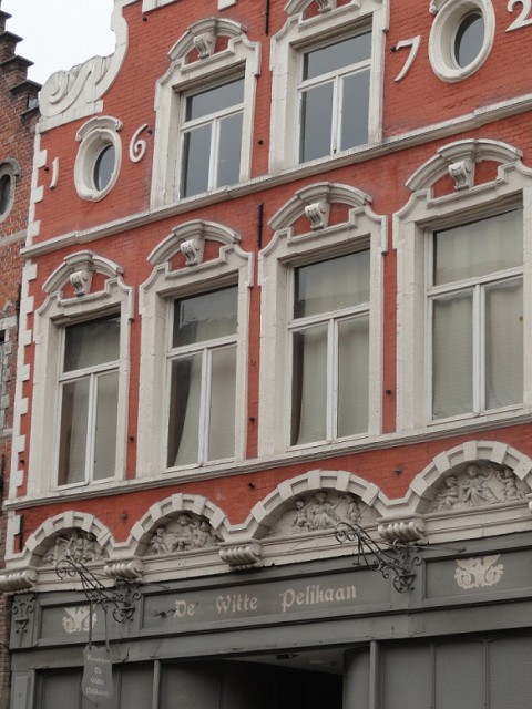

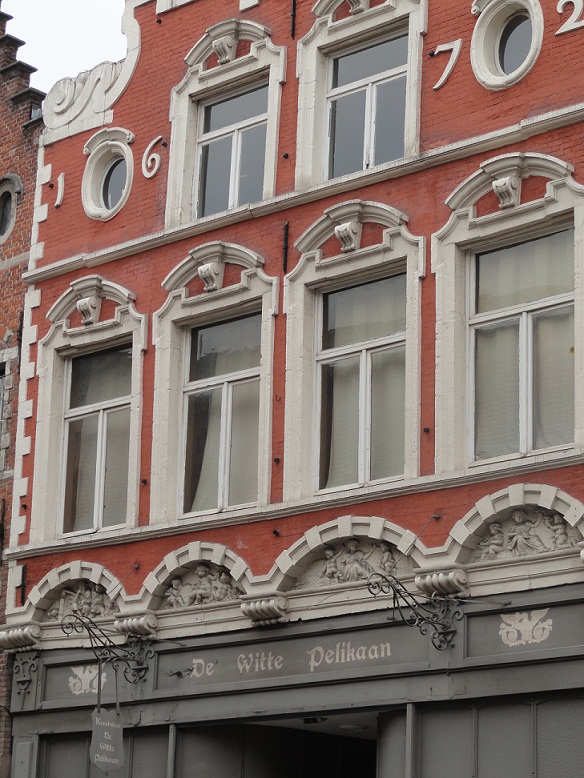

Messagepar Zébu » 19 02 2011 à 23:16
Ben heureusement que veux faire Ferrières !
Je reviens de Bruges.
Heureusement que je n'ai pas voulu faire cette façade !!!
:rod_siflet
