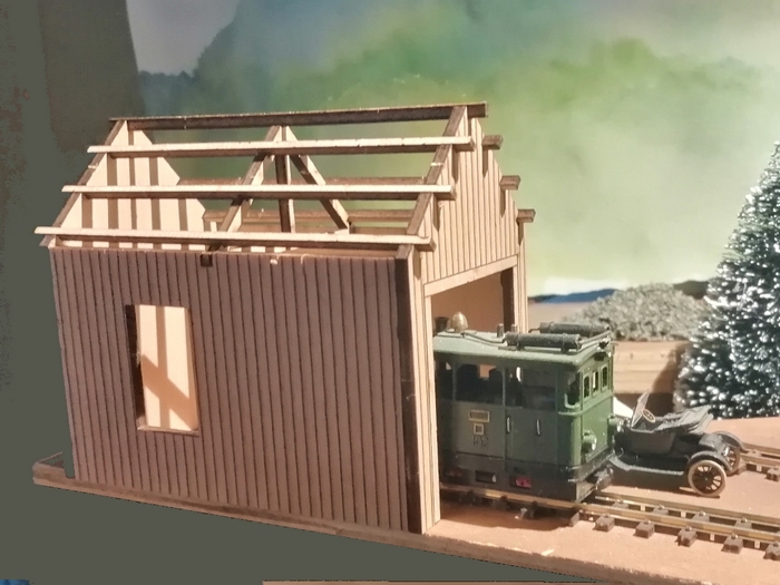

C'est un peu large et haut mais résultat est sympa ! Je sais quoi commander pour Noël :rod_siflet :mrgreen:
Avec l'abri latéral (légèrement raccourci) ça me fait penser au double abri loco du réseau Egger Hahn de présentation de Roald Hofmann

J'aurais plutôt dit une inspiration #B5 :
Le système de planche n'est pas le même (recouvrement) et il a ajouté des portes en plus de l'apprenti.
D'ailleurs, je me demande où trouver ce genre de planches ? je suis sur d'en avoir déjà vu a vendre quelque part mais où ?
Sinon, pour le remise Egger en bois, il y a celle de chez Sehling :E1
https://feldbahn-schmiede.de/produkt/lokschuppen-lokunterstand-h0/

J'emploie des touillettes à café en bois pour mes constructions en bois !! il suffit de les refendre pour obtenir des largeurs inférieures !
Dimensions : ± 14 cm sur 5 mm, épaisseur ± 1.5 mm
J'ai trouvé un paquet de 1.000 dans une boutique qui vend du matériel Horéca ... je crois que j'en ai pour des siècles :ipb-279

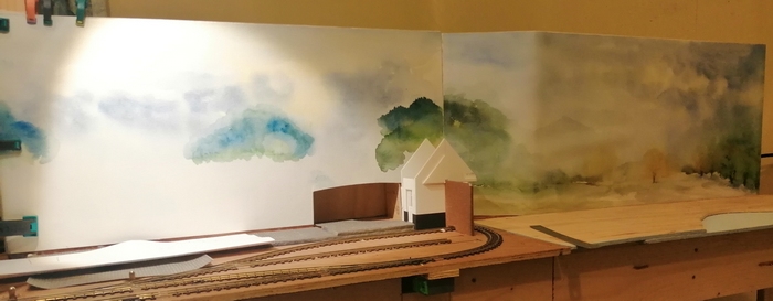

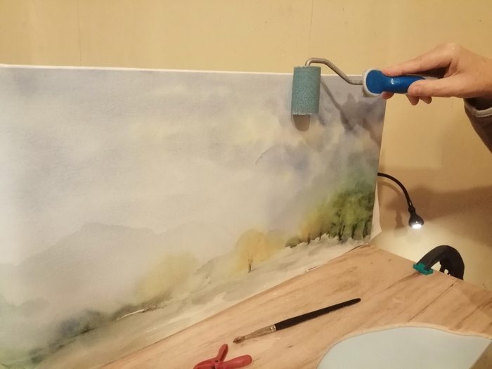

Ponçage du fond de décor, et mise en peinture blanche des bords ..

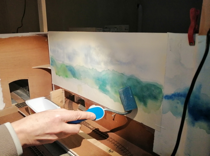

encollage du fond, et du papier, et ensuite marouflage au rouleau avec colle ...
Après séchage, le résultat est superbe : le papier est bien appliqué sur le fond, sans bulles, et on ne voit pas la trace de la colle !!
Ref de la colle : Colle vinylique ART Plus

Le fond est super réussi , je trouve ça mieux que les photos quand on est capable de le faire E2

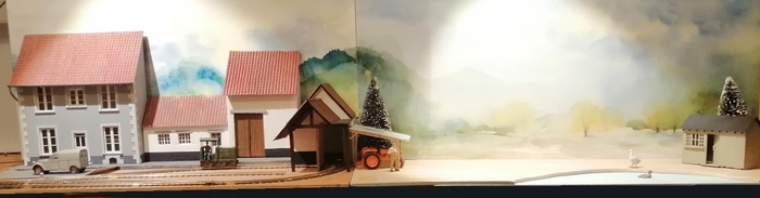

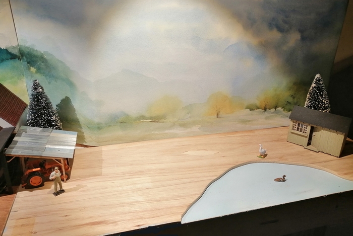

Une photo avec les bâtiments ...
Et puis la mare aux canards, avec un canard qui flotte !! et la remise avec son toit en tôles !

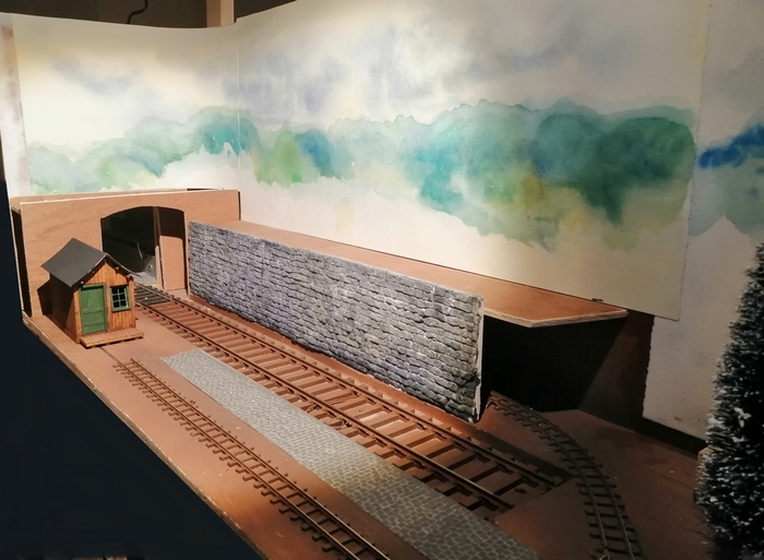

On poursuit sur la lancée, et on attaque l'arrière, avec la VN :ipb-251
Marouflage ...
Et finalisage C7
Ensuite, michpapage .. :rod_siflet

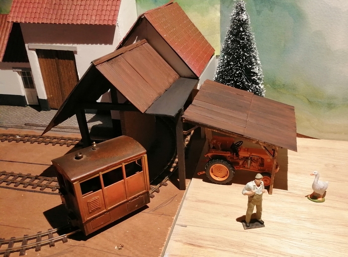

Mise en rouille des tôles vaches (les tôles ont du lait .. ) C7

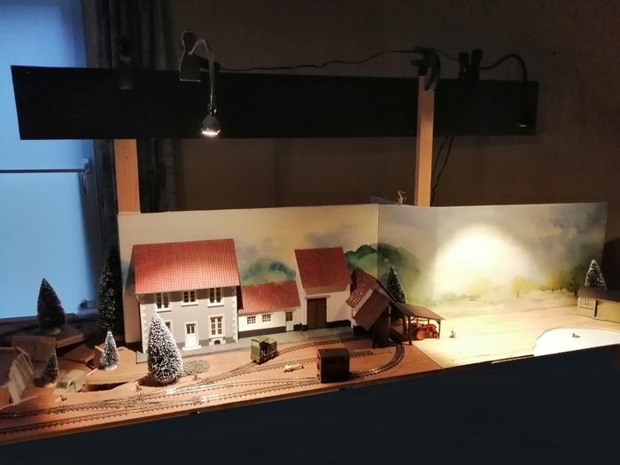

Heureusement, il n'y a pas de rail sur cette partie !! C7

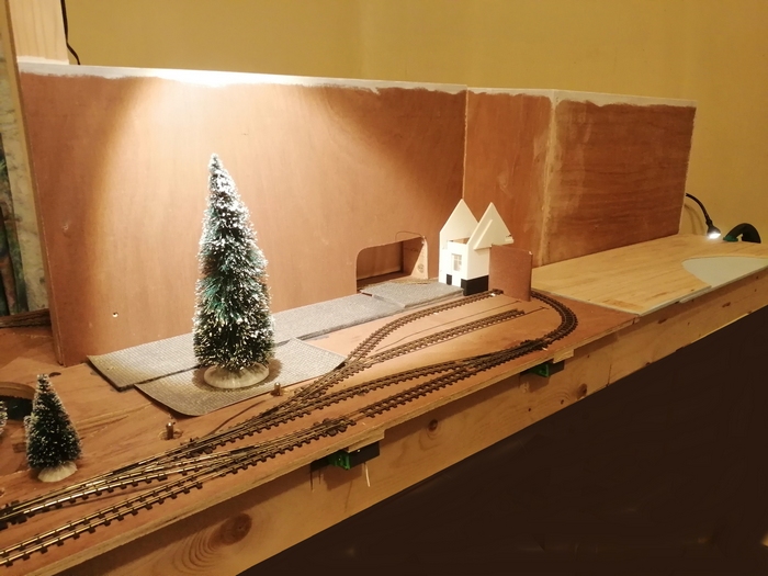

Mise en place d'un bandeau central pour l'éclairage .. comme d'hab, je récupère les spots d'un réseau pour les placer sur le nouveau !
Il y aura 3 spots côté ferme, et 2 de l'autre côté ! #B5
