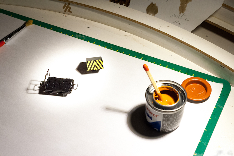

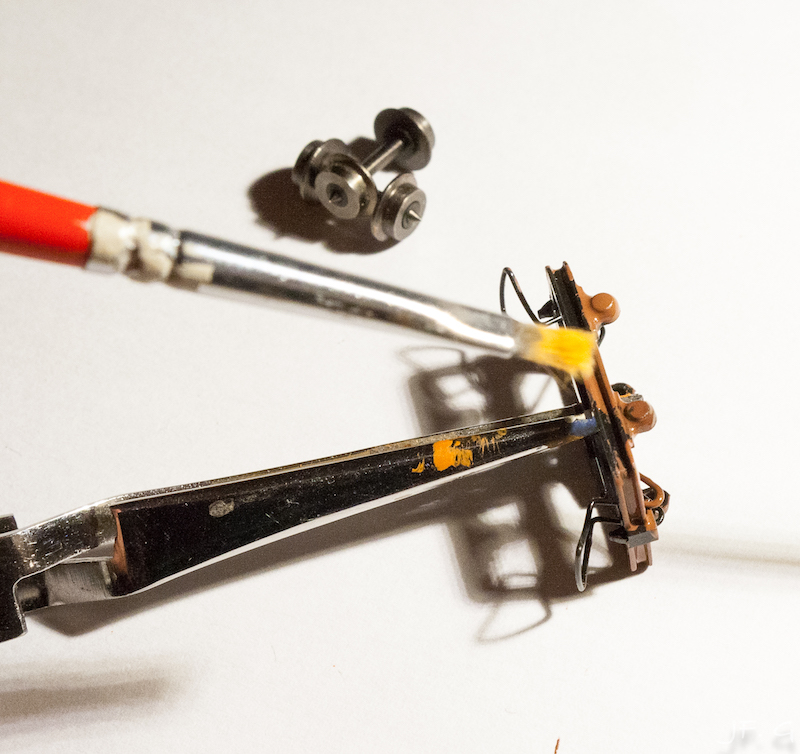

Messagepar Fernand NAUDIN » 28 06 2018 à 01:00
Bonsoir,
Bien que très peu causant depuis quelque temps, je n'en reste pas moins en contact avec le forum de manière régulière.
L'on peut y voir toujours d'excellentes choses et de très belles réunions comme par exemple celle faite récemment au chemin de fer du bon Repos ou tout avait l'air réuni pour passer un bon moment !
Quand à Shitthao, il poursuit son chemin, toujours lentement, mais c'est mon rythme.... :ipb-279
Les quais du port sont maintenant terminés, la capitainerie est en cours, tout comme l'usine de traitement de l'ardoise.
Une petite photo du travail qui était en cours vite faite avec le téléphone, d'autres viendront bientôt.
La remise à machine de la gare haute est en prévision, son plan reporté sur le carton plume, et les abris de quai Décapod ont reçu leur appret avant montage.

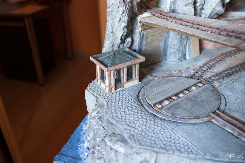

J'ai aussi repris les deux plaques tournantes au niveau de la patine du bois qui ne me convenait pas du tout.

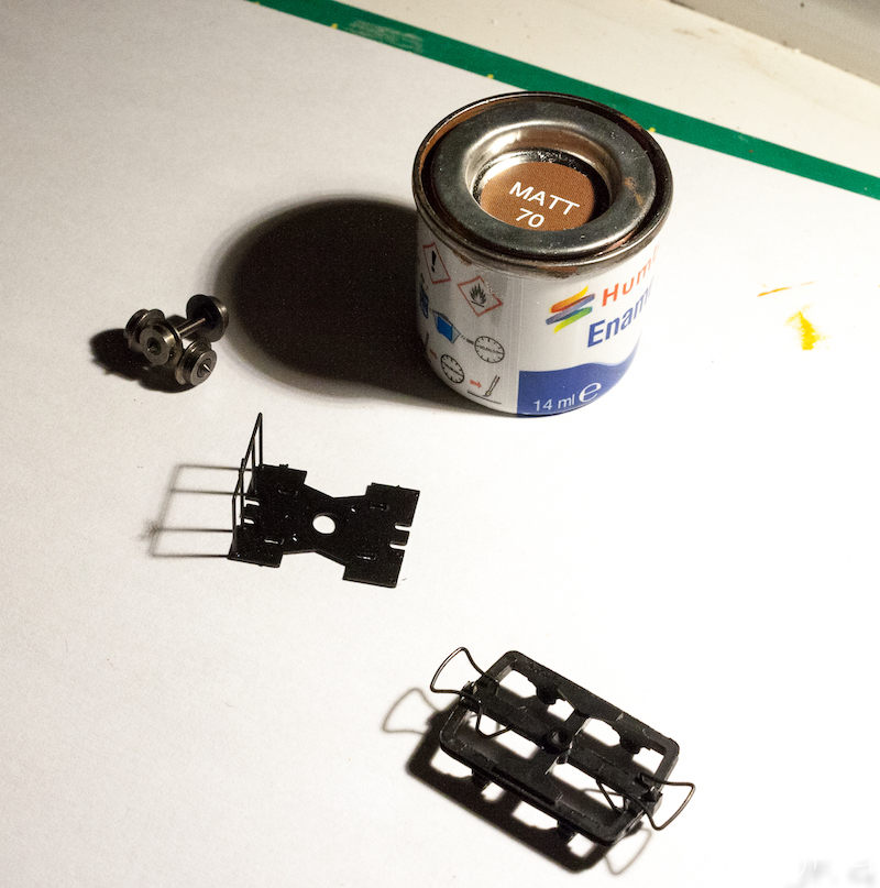

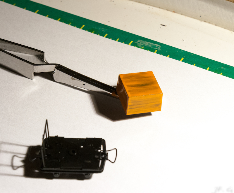

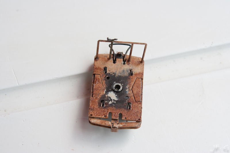

Quand aux matériels roulants, la patine se poursuit avec les wagons freins pour passer de ça
à ça
en passant par cela
pour finalement arriver à ceci
A mal vieilli le fourgon, l'air marin, ça corode.. :rod_siflet

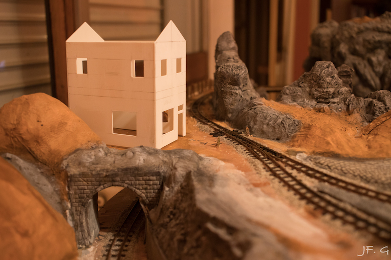

Messagepar Fernand NAUDIN » 13 01 2019 à 20:51
Bonsoir à tous,
Le petit délire poursuit son bonhomme de chemin avec les constructions.

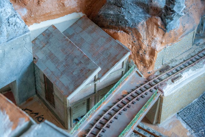

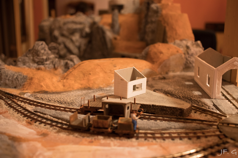

Une capitainerie à vu le jour, réalisée sur une base en carton recouverte de profilés en bois. Les menuiseries sont faites maison en profilés Evergreen, et la toiture est en ardoise de chez Redutex. Le ponton bois est fait en bois véritable issu d'un kit d'un galion jamais monté acheté à vil prix à un ami ( tout se récupère )

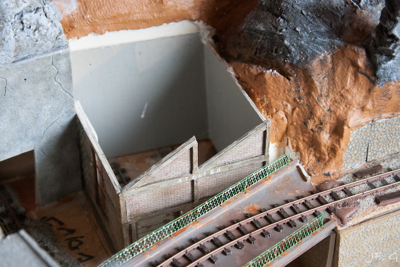

L'usine de traitement des ardoises située en face de l'entrée de la mine est enfin sortie de terre. Elle est aussi réalisée en carton habillé de profilés Evergreen et de textures Redutex imitation briques. Les volets métalliques sont eux aussi en Evergreen. La toiture est en carton recouvert de bandes d'adhésif de masquage peints et patinés pour simuler une toiture en tôles.
En préparation, les batiments voyageurs des gares basses et hautes, et pour la gare haute, la remise atelier, le café hôtel Naudin, les établissements Volfoni et la batiment administratif pour le quai haut.

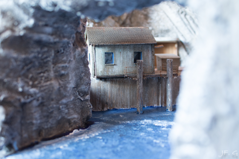

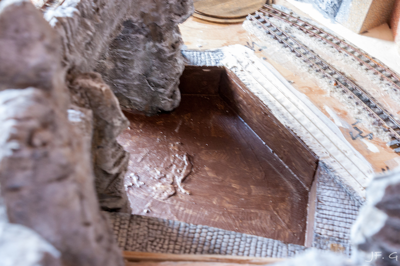

Peinture du support de l'eau du port qui devrait être faite avec du mastic acrylique transparent ( en modélisme naval, j'ai vu la réalisation d'un diorama de cette manière, c'est à mon sens bluffant de réalisme ). Toutefois, avant la réalisation de cette eau, j'envisage la création d'un bateau qui devrait mouiller dans le port, ou peut être, je n'ai pas encore arrêté définitivement mon choix, une péniche de débarquement, anniversaire des 75 ans du D Day oblige !
J'ai aussi rajouté, en bout des voies de la gare basse, un petit édifice d'Architecture et Passion, qu'il me reste à intégrer, qui permettra d'acheter son billet, un batiment identique devant voir le jour au niveau de la gare haute.

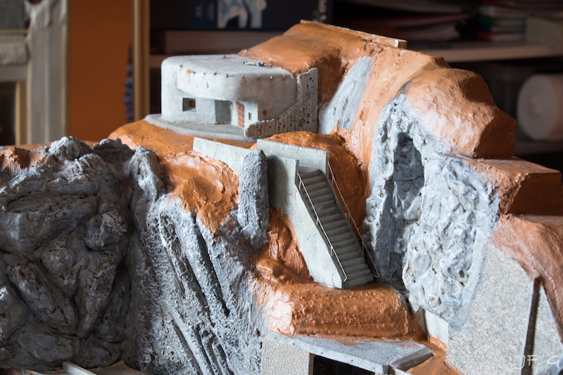

Au dessus de la paroi rocheuse, à coté du blockaus surveillant le port, se situe un escalier permettant de descendre au pied de la paroi rocheuse ou se trouve une grotte.
Sinon, avant que le conte de Shitthao ne rachète l'ile, quelques chevaliers ou rois avant déjà investi ce rocher, pour preuve, la seule tour encore debout du chateau, en pleine restauration...

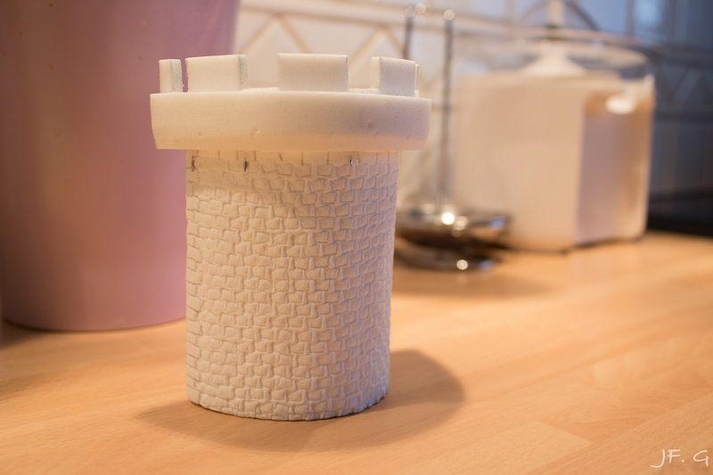

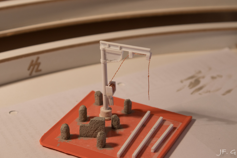

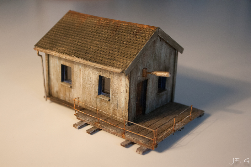

Messagepar Fernand NAUDIN » 02 07 2019 à 23:59
Bonsoir,

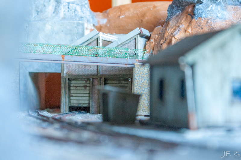

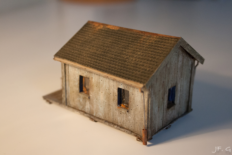

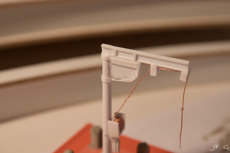

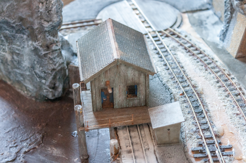

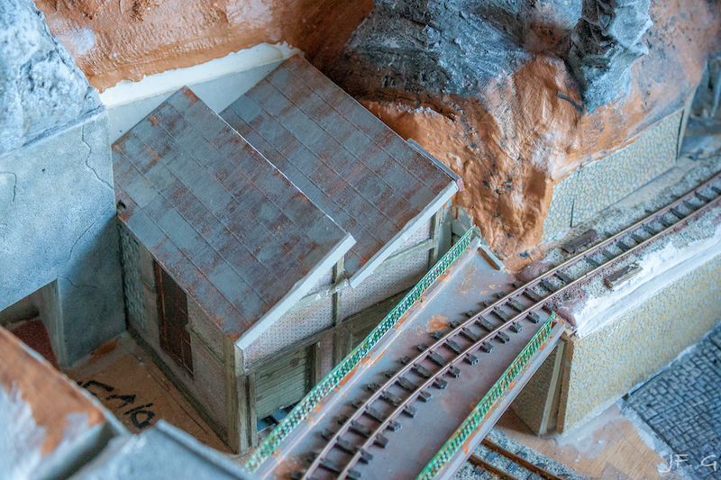

Le réseau se poursuit, l'usine des frères Volfoni est terminée, le petit local à marchandise est fini et en place, et la tour du chateau est terminée et intégrée. Le réservoir d'eau pour la gare basse est pratiquement terminé, tout comme la grue qui a reçue sa première couche de peinture, la voici, en brut ( reste les manettes de commande et le crochet ! )
