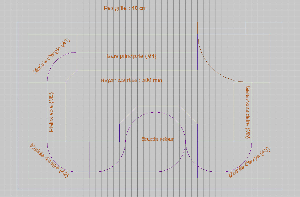

500 mm, pas de problèmes :
J'ai mis la voie au centre, sauf au niveau de la boucle (pas possible autrement) pour avoir 30 cm de décor derrière et devant la voie. Au niveau de la boucle on peut prévoir un décor intéressant.
Pour la porte de la pièce faudrait vérifier les cotes.
Quand tu vas faire le plan du module, il faut penser aussi au plan global pour savoir ou positionner les raccords.
Le module M1 fait 200 * 60 cm. Voir si ça passe dans les portes et les escaliers quand même. Et ne pas faire trop lourd si ça doit déménager !

50cm de large c'est largement suffisant, comme sa je ne suis pas obligé de tortiller mon module dans tout les sens et pour le réseau c'est déjà bien, comme dit Yves plus j'ai de la place plus j'en profite et plus mon réseau devient n'importe quoi donc je me limite sinon je pars moi-même dans du n'importe quoi. Les plans a l'échelle 1/1 sont finit mais le dessin en perspective n'est pas encore fait ...

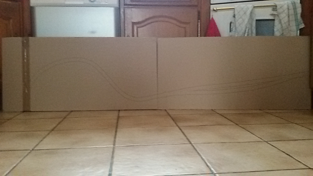

Oui tu as raison yves, je vous donne la photo du module :

Quel est le rayon de la courbe à la sortie de la gare ? A mon avis on est très loin des 500 mm. Il faut faire figurer le centre.
La seconde courbe à un rayon...variable. Pas très bon non plus.

Je fais tous mes plans à l’ordi. C’est vrai qu’un plan papier ce serait galère pour moi.
Dans ton cas, je pense que le mieux est de tracer uniquement l’axe de la voie.
De plus le plan à l’échelle 1 me parait pas commode. Il vaudrait mieux le faire au 1/5 (par ex), ce qui permettrait de tracer les courbes avec un compas standard et de faire tenir le plan sur deux A4.
