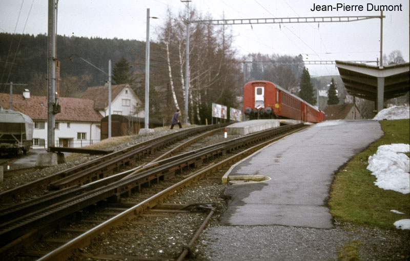

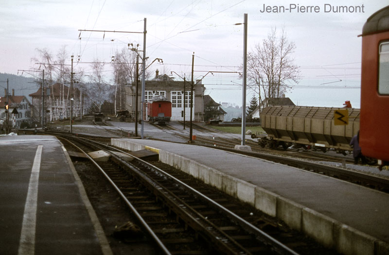

Messagepar Tyrphon » 16 01 2015 à 01:34
Dommage qu'il n'y ait pas d'aiguilles à crémaillère, ça arrangerait bien des choses.
Gare de Heiden, terminus du Rorschach-Heidein Bahn (RHB). La gare voyageurs est à plat (enfin, en grande partie...), mais les aiguilles sont en rampe.
A la limite, ça fait peur. On imagine un wagon en dérive. Car il y avait un trafic marchandises sur cette ligne!
Et le plateau du dépôt et des voie marchandises était (est?) un cran au dessous de celui des quais, embranché un peu plus bas sur la crémaillère!
Bon, c'est de la VN, mais je trouve cette disposition de voies géniale.
Mais ce ne doit pas être évident à reproduire, des aiguillages à crémaillère.
Messages: 8562

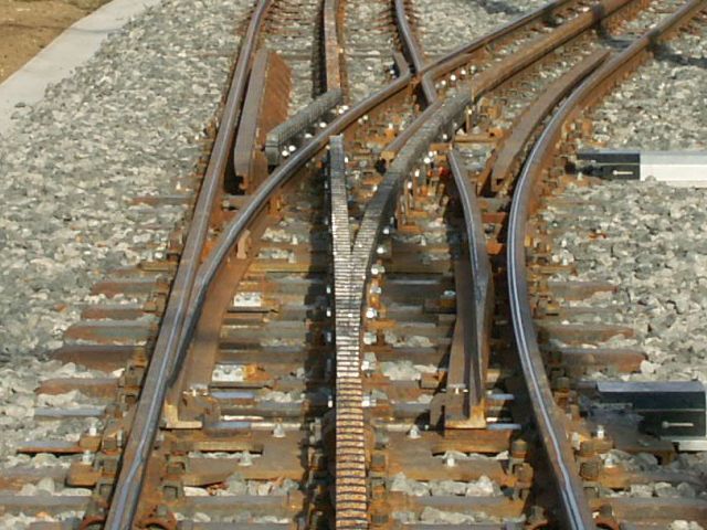

Re: Réseau Gruyère
Messagepar declic » 16 01 2015 à 08:57
Une aiguille du Panoramique des Domes, en métrique.
Effectivement.... Pas simple !....
1112 puy de dome 03.jpg (74.68 Kio) Vu 8252 fois

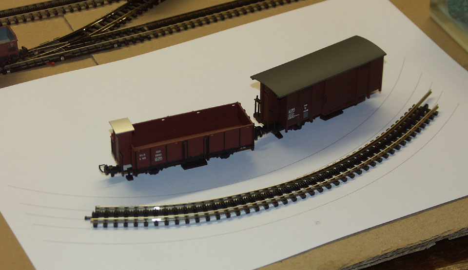

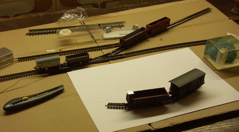

Messagepar Mr Béton » 17 01 2015 à 01:18
Des aiguillages à crémaillères en pente… Il y a des moments, il faut savoir renoncer.
Mais voilà j’ai reçu ma première vague de matériel et j’ai pu faire quelques tests.
J’ai choisi de la voie N. Je sais que ça peut choquer mais vu l’importance des crémaillères N, je n’ai pas trop le choix.
L’attelage tulipe c’est bien merdique. En dételage ça marche mais pas mal de problèmes en accrochage. Je me demande si je ne vais pas passer en attelage N qui a l’air plus fiable en accrochage.
Le dételeur N minitrix marche bien. Par contre il est bruyant. Je devrais pouvoir masquer son gabarit sous un quai de chargement de marchandise.
Les aiguillages N minitrix ont l’air bien, silencieux (juste un petit clac) et le moteur n’est pas très encombrant (ils ne sont pas montés sur les photos). On peut le mettre aussi sous la table.
Mais mauvaise surprise. Avec les rails crémaillères, une notice instructive a été livrée : 25% de pente max mais en ligne droite uniquement ! En courbe serrée pas plus de 10% ! J’ai fini par comprendre qu’en courbe la voix se gauchie et que la locomotive se retrouve bancale ! Donc obligation de revoir tous mes plans.
Je pense que c’est un problème que pas mal de gens ont dû rencontrer.
J’ai aussi constaté que l’on pouvait cintrer précisément les voies crémaillères. Ça va faciliter la pose.
Donc voici la version large du réseau aquarium ou la version mini du réseau baldaquin. Il fait 140 * 60 cm. Toutes les rampes sont à 10% sauf la rampe droite sur le pont qui est à 20%. Sa petite gare permet de faire du triage avec 8 wagons.
Je vais pouvoir passer à l’étape suivante : tester avec une locomotive et 3 wagons dans la rampe.
