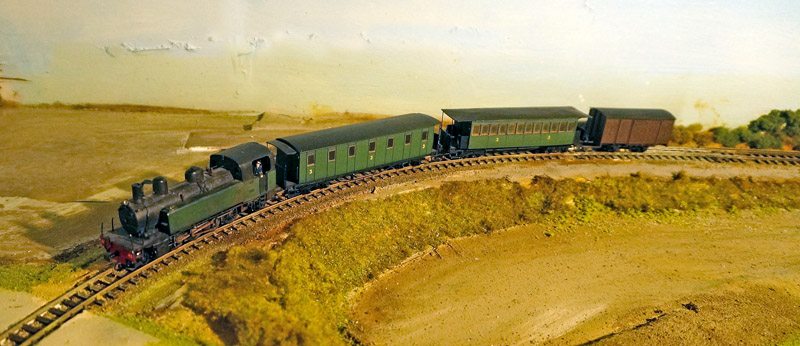

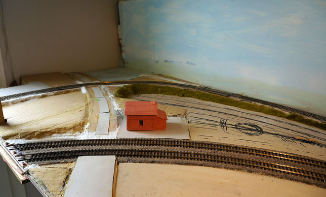

Mon réseau n'avait pas avancé depuis presque un an. Alors, n'ayant plus de module d'exposition en projet, je m'y suis remis. D'abord un peu de câblage, ce qui,n'est pas spectaculaire, et puis le décor, enfin!
En fait, il ne s'agit que d'un décor sommaire. Pour les grand réseaux, je préfère d'abord tout décorer sommairement, quitte à détailler certains coins par la suite. C'est moins déprimant qu'un réseau qui attend toujours son décor sur 90% de la surface.
Ondulations de terrain en carton (ondulé lui-aussi), mon matériau favori. La route est pour sa part en carton fin.
Ensuite, masticage et remplissage des raccords à la pâte à bois et/ou à l'argile durcissable à l'air, peinture de fond, puis flocage.
Je viens de trouver une méthode rapide de patinage des flancs de rails et des traverses, avec des bombes de peinture couleur terre foncée et sable. Bien sûr, ne pas oublier de nettoyer les dessus de rails avec un chiffon et de masquer les zones sensibles des aiguilles.

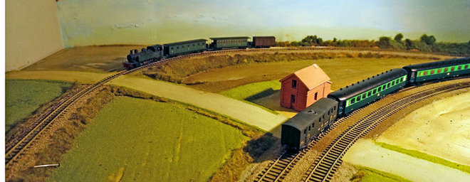

Voici le résultat provisoire de mes travaux:
Au premier plan, un rapide vers la Belgique. En arrière plan, une rame HOm qui n'est pas vraiment à sa place! Je vous en parlerai dans le fil à Découâte.

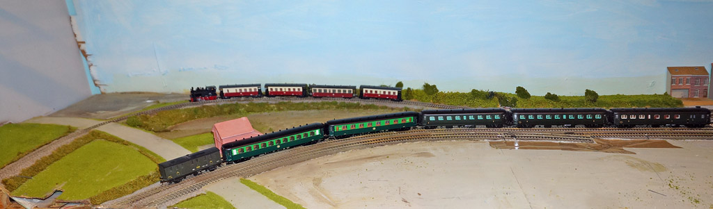

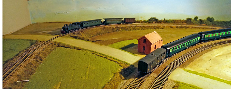

Mais voici une rame qui est un peu plus chez elle:

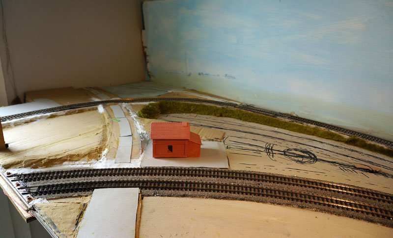

Le coin désert, derrière la voie métrique, est l'emplacement de la future sucrerie, desservie par une voie à trois files de rails depuis la gare située à droite du plateau.
La zone couleur terre, entre la VN et la rampe de la VM, recevra deux voies métriques en impasse et une plaque tournante VM.
Le grand espace nu devant la VN recevra pour sa part des voies en impasse et une remise pour la voie normale secondaire qui s'embranchera sur la grande ligne. Un vrai nœud ferroviaire pour une si petite gare!

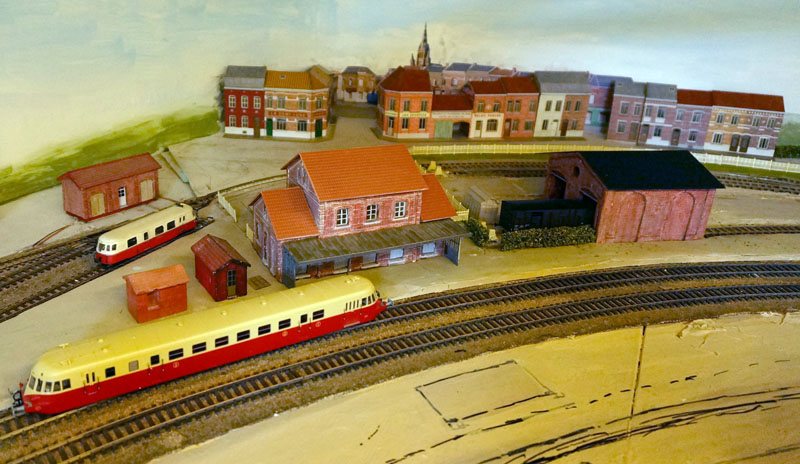

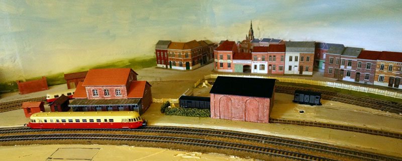

J'ai fabriqué un fond de décor urbain par assemblage de photos trafiquées. Les maisons Régions et Compagnies ont été réarrangées et j'ai commencé à les équiper de tuiles en relief Vollmer et Kebri.Il manque encore les cheminées et d'autres petits détails.
Le BV Bruno Moret et la halle Gazel (réduite en profondeur) ont reçu aussi leur toit, mais là aussi il y a du travail en prévision. On remarque aussi deux heurtoirs inachevés, des barriéres, et uns haie sur le quai, autrefois typique de la région Nord.

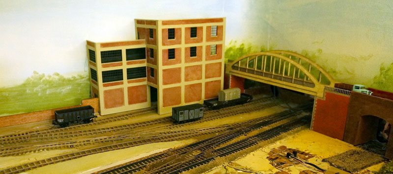

A droite, je ne sais toujours pas ce qui se fabrique dans cette portion de bâtiment Cornerstone :D3 :F9 . A l'origine, ce serait une imprimerie. Ce type de bâtiment serait-il réaliste pour une industrie textile? A défaut, je sais déjà qu'il s'agit des établissements Dewèvre.
L'espace libre entre les dernières maisons et l'industrie mystérieuse sera occupée par l'entreprise Briffoteau frères, marchands de charbon. MM Dewèvre et Briffoteau partageront le même (court) embranchement. Ils ont intérêt à bien s'entendre!
A propos de noms, j'ai choisi celui de la petite ville. Ce sera Wassigny, un nom qui sonne bien picard. Cette bourgade existe d'ailleurs dans l'Aisne, mais je ne sais pas du tout à quoi elle ressemble!

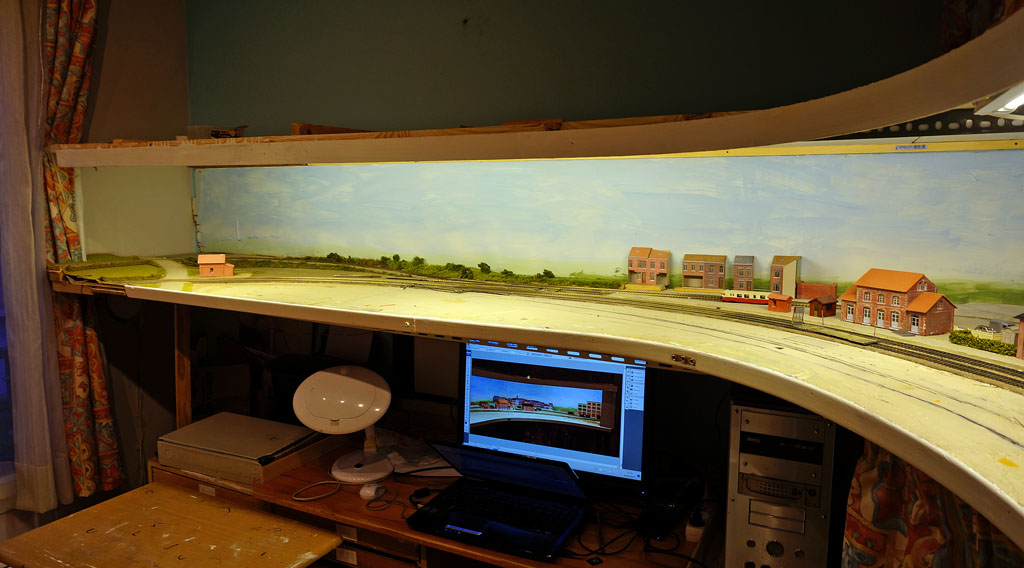

Mon réseau lui-même n'a guère avancé ces derniers temps, mon matériel roulant non plus pour cause de problèmes oculaires.

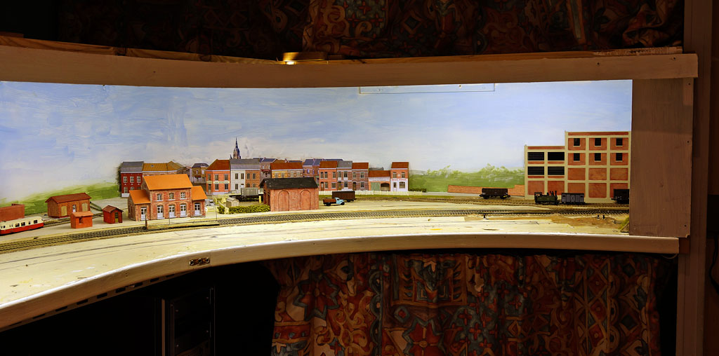

Je me suis rattrapé sur l'entourage. Je ne supportais plus la lumière blafarde prodiguée par une bande de LEDs et je suis revenu aux bons vieux tubes fluorescents, dont j'avais encore un petit stock. J'en ai profité pour faire un "toit" "en dur" à mon réseau, avec des bandeaux blancs en haut et en bas.
Le problème était de faire tenir le toit (en planches de pin) sans aucun pilier devant le réseau.
Pour la partie droite, coincée dans un placard de 1,70m de large, pas trop de problèmes. J'ai quand même suspendu le milieu du bord de ce "toit" au plafond, grace à un trou providentiel hérité de l'ancien placard.
Pour la partie gauche, de 2, 70m de long, c'était moins évident. J'ai retrouvé à la cave une cornière de 2,50 me de long qui m'a bien aidé (on en voit un bout à droite que je n'ai pas encore dissimulé). Comme cet élément long et plutôt lourd prend appui sur le milieu de la partie droite, la suspension évoquée plus haut n'est pas un luxe.J'aurais bien ajouté une ou deux grandes équerres, mais le béton du mur a eu raison de mes mèches!

Messagepar pelican » 19 06 2015 à 07:56
Super E2 et les tubes, c'est bien pour un réseau fixe :ok
Par contre, sur un module qu'on doit transporter ... #B7
j'ai viré les tubes néon pour des led .. de chez Ikéa, avec une lumière plus chaude, et surtout un poids moindre pour les modules ;)
