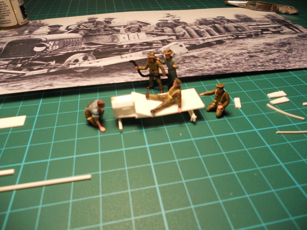

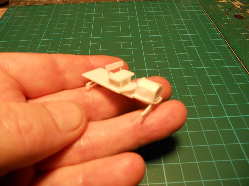

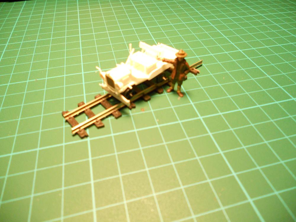

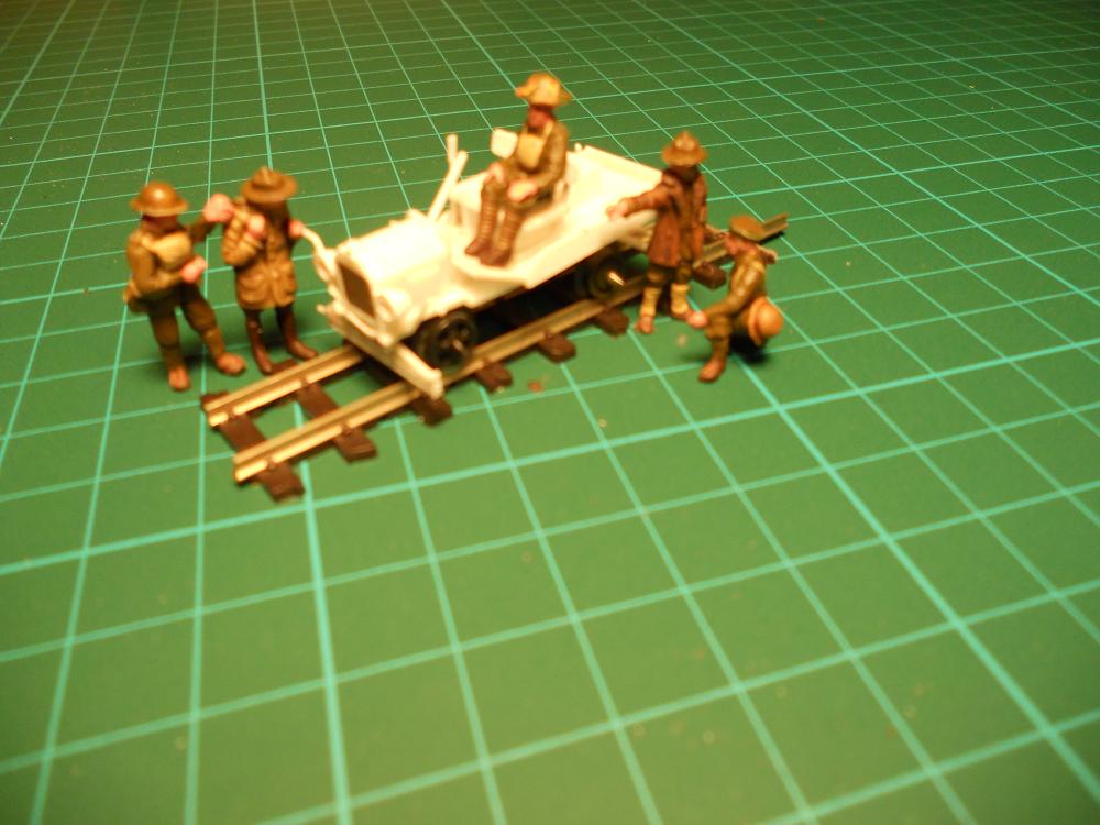

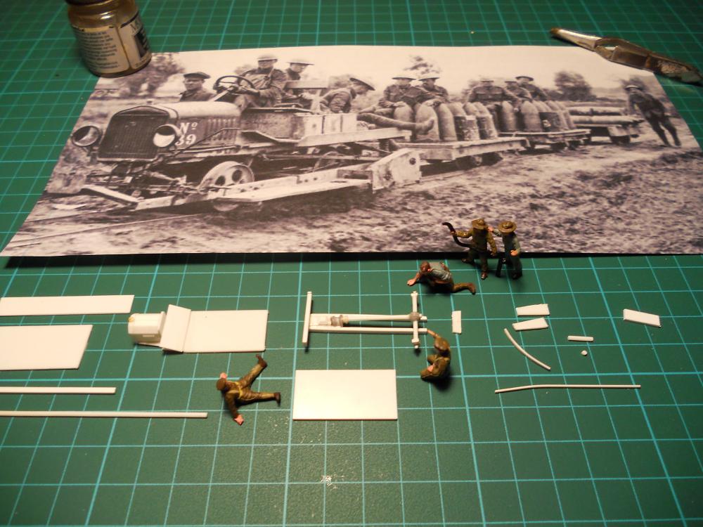

Premières tentatives de motorisation à Sorcy : le fameux Ford-Crewe tractor .Scratch en carte plastique, 1/72eme, statique bien sur.... et malheureusement statique. Enfin, déjà pas bien gros , qu'est ce que cela serait au 1/87eme?
certains oublient systématiquement leur APN moi j'oublie d'en changer quand ils sont KO, alors excusez la piètre qualité des clichés #B9 .Cela passera peut-être mieux après mise en couleur....à suivre....

Jolie production, la finese est étonnante #B6

E2 E2 Chouette ! mais....c'est pas motorisé....????

Ce n'est pas que ce soit impossible, à condition de trouver le moteur le plus petit et le plus lent possible ,de lui faire attaquer par vis sans fin l’essieu arrière, de le dissimuler sous un chargement factice mais lourd (pour lester) et peut-être le "Crewe tractor" sera capable de tracter un ou deux wagonnets faiblement chargés à l'image de l'original...Mais j'avoue que faute de matériel et d'outils performants et adaptés je n'ai jamais développé mes capacités en micro-mécanique. A part une tentative de locomotive minière en HOf (1/87 sur voie 6,5mm) faite à partir d'un kopf Arnold et qui s'essuyait les pieds au delà de trois berlines attelées et à la moindre rampe. :rod_siflet

LA solution :
Un Ford-Crewe tractor en panne, tracté. :H1
Mais, c'est qu'il a des doigts d'or Buffalo Bill, plus c'est petit, plus il est content !
