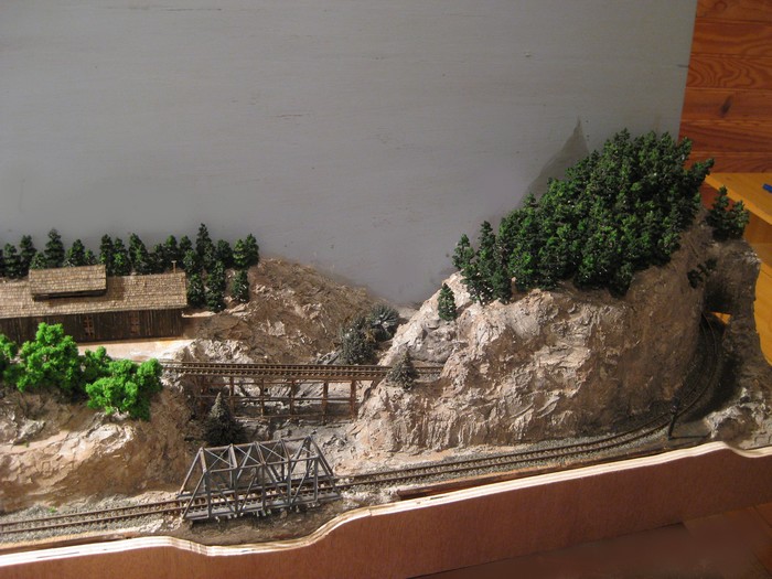

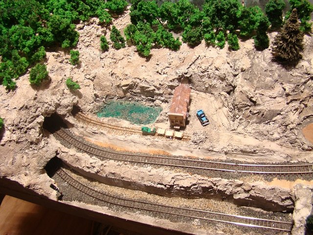

pour mon réZeau en Z us :
une rivière qui passe sous un trestle
un ptit lac formé dans une carrière abandonnée
je me souviens d'un lac de carrière de marbre, presque turquoise !!!

Cette couleur turquoise dans les laissées de carrières sont l'indice d'une forte teneur en arsenic.... D9 évite d'y tremper les doigts... C7
Plus sérieusement pour ce qui ressemble fort à un torrent , commençons par en décorer le lit en alternant des zones ravinées et d'autre avec des chaos rocheux ou des concentrations de galets (moraines) ensuite laissons couler par petites quantités un tout bête vernis marin glycérophtalique dont la teinte naturellement ambrée traduira bien cette eau de fonte de glacier encore assez transparente car peu chargée en limons. Aidons le vernis à trouver son chemin entre les obstacles avec un cure-dents de l'amont vers l'aval puis positionnons le diorama afin que le lit du torrent soit à l'horizontale (afin d'éviter tout débordements en bas et que l'épaisseur se répartisse tout le long (préférer plusieurs couches minces à une trop épaisse qui peut se déformer au séchage et créer des vagues non désirées) 4à5 couches semblent un bon compromis ,après séchage cela fait une épaisseur de 0,25 à 0,50 mm suffisant pour donner une impression de profondeur (surtout si lors de la mise en couleur du lit on a pris la précaution de faire le petit dégradé en trompe-l’œil au niveau des fosses plus profondes)
La dernière couche peut être plus épaisse et l'on en profite pour créer les remous écumeux dans la trainée des obstacles .A l'aide du cure-dent que l'on plonge dans l'acrylique blanche ( ou la peinture à l'huile)touillons le vernis dans le prolongement aval de l'obstacle en allant dégraissant.( je dis cure-dent car je travaille généralement au 1/72eme ou 1/35eme mais dans ton cas ce sera certainement mieux avec une aiguille ou épingle de couturière.... Z oblige)
