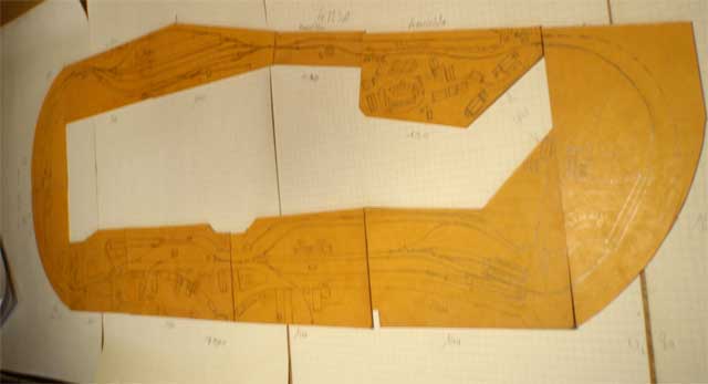

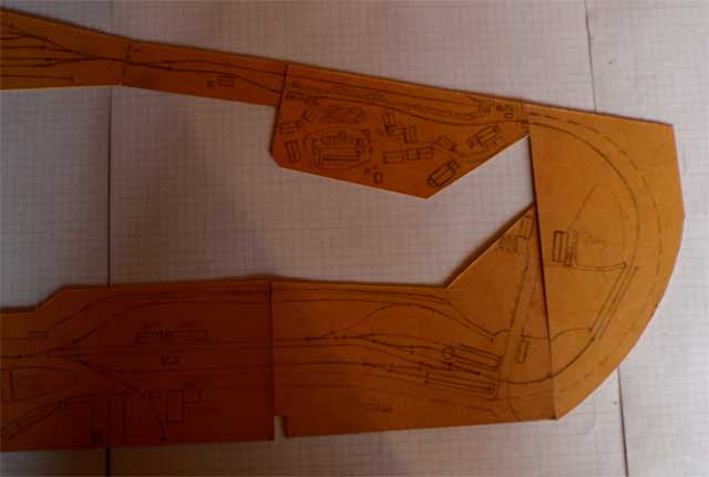

Tregor2 le retour !!!!!! D9
kekceqça ?

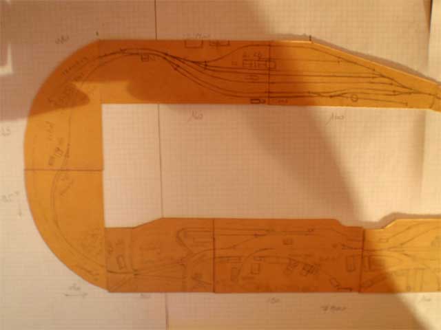

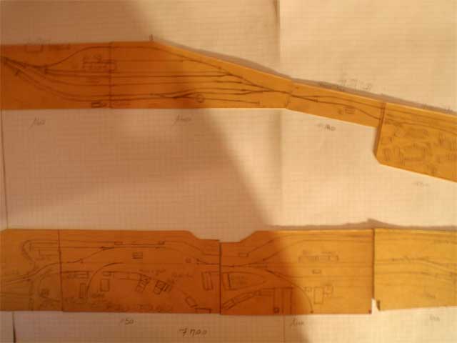

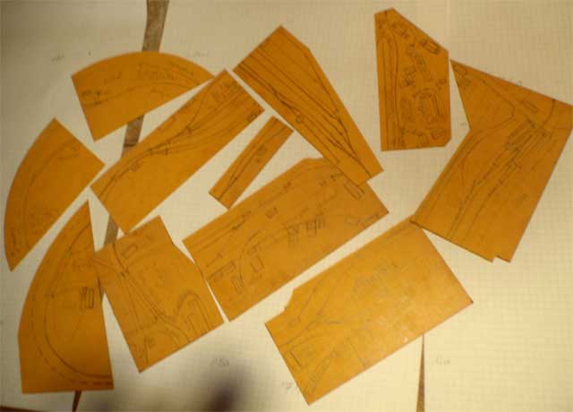

après réunion du conseil d administration , il a été décidé de l ouverture d un gros chantier ( jen prend pour 10 ans !)
pas mal de boulot dans la maison pour que le train patates puisse récupérer l espace qui va lui être dévolu,( un mur à casser , un linteau à créer ,... mais quand on veut ....
espace récupérable au rez de jardin de la maison ( moins humide que mon cabanon de jardin initialement choisi) 7 metres par 2m40 environ
cela reste assez étroit pour réaliser des boucles de retournement en voie mixte souterraine , je pense donc opter pour une grande coulisse tiroir qui pourra contenir 4 à 5 rames sur de la voie vn/vm, et cela simplifie le reseau soutterrain et laisse l accès aux scoubidous sous le plateau de surface,
par rapport à l ancienne implantation on gagne 1m90 de long et 0.60 de large ce qui permet d aerer le plan
avec des distances inter gares plus cohérentes soit Plouec /Runan 3 m , Runan/Tréguier 4 mètres Tréguier /Penvenan 2 m ( sortie quai port ) et enfin Penvenan /entrée aiguilles de Plouec 2 mètres , de la campagne à parcourrir donc entre les gares
les voies utiles en gares deviennent aussi intéressantes pour Plouec VN 2x 1m60 débord 1m40 VM 2x 1m30 plus 2 voies en entrée
voie imbriquée VM/VN presque 2 mètres
pour Tréguier voies de quai de 1m20 1m30 et 1m70 débord de quai 1m70 plus quai maritime 1m20
la gare de Penvenan est volontairement réduite 70 cm , il semblerait que dans la réalité elle était très courte et n acceptait que des convois courts ( rallongée durant son exploitation)
les ponts gagnent également 10 cm
le réseau sera constitué de modules posés sur un ensemble de bati étagères , exceptés deux modules ( PN droite et Runan ) amovibles pour dégager l espace , Runan pouvant constituer un module d exposition( mais pas aux normes ) il sera monté sur roulettes bloquables avec rangement inférieur pour le module latéral PN et vient s encastrer dans la partie droite basse ( voir plan ) pour limiter l encombrement lorsque le réseau ne sert pas
quelques photos du puzzle reconstitué , plan au 1/10, désolé pour la mauvaise qualité , problème de reflet et d éclairage

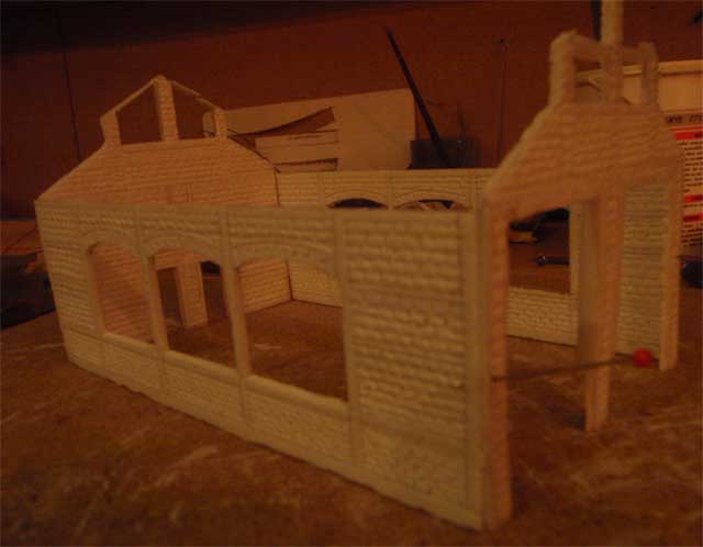

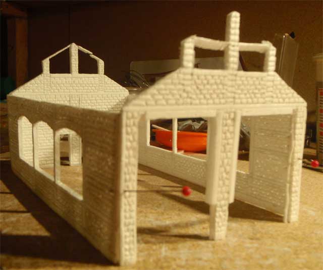

Messagepar laisse les dire » 02 03 2011 à 23:21

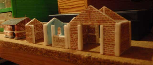

serviettes rayées rouges et blanches façon briques .....
L atelier de confection Harel de la Noé tourne à plein régime
au programme
un pyjama rayé pour quatres 030T
un kaban à rayures pour voyageur et son sac assorti pour les patates du trégor de Penvenan
Bon ce n est pas terminé , pas mal de finitions à y apporter ...... ( linteaux béton en relief, peinture , ....)
et il manque le quai ...
