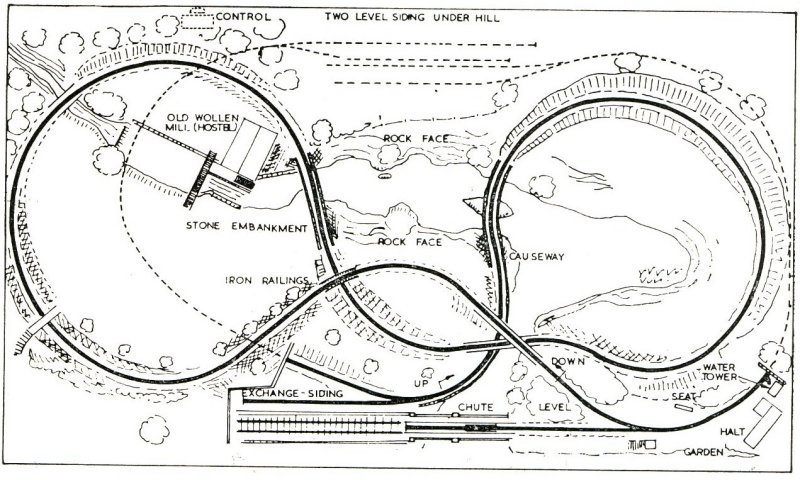

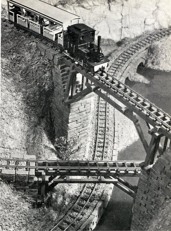

un petit aparté sur ce sujet, bien que lié ;)
en scannant des articles anciens pour un ami, j'ai retrouvé un réseau qui m'avais fait revé en .... 1968 :B3
c'etait traduit d'un article de Railway Modeller, et il s'appelait "le reseau du moulin"... cela rappelera peut etre des souvenirs a certains #B6
surement une des photos qui ont declenchés ma passion pour l'Egger-Bahn, son look et la voie etroite plus generalement :rod_coeur
j'etais (et suis tjr) facsiné par cette vue :shock:
et le plan...
qui a dis qu'un reseau HOe c'est pour faire mini-mini :mrgreen: :mrgreen:

Messagepar Bicabine » 10 06 2010 à 17:34
3 niveaux de voie superposés, c'est vraiment original ! Ça doit offrir énormément de possibilités :D

Messagepar augerd » 10 06 2010 à 17:58
Bicabine a écrit:3 niveaux de voie superposés, c'est vraiment original ! Ça doit offrir énormément de possibilités :D
et en plus: des courbes tres larges, pas de gare (enfin si, une halte a droite du plan...), pas d'evitement visible :C3 du tres original E2 E2

Messagepar Tyrphon » 10 06 2010 à 18:07
Je ne connaissais ça que dans le métro... à Opéra, je crois.
C'est vrai, qu'est-ce que j'ai pu baver devant ce réseau!!!
