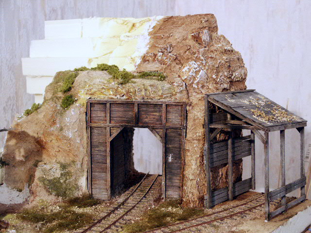

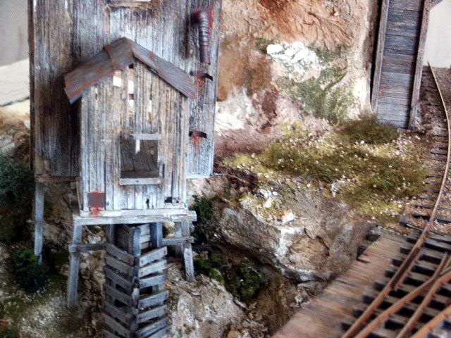

Galloping Goose a écrit:Petit boulot du Dimanche (après la choucroute :wink: ), avec la mise en place définitive de la ruine. Manque un peu d'herbes folles, mais les abords du tunnel sont pratiquement faits. L'arrière de la ruine sera fait ultérieurement, en attente de quelques accessoires à mettre à l'intérieur. prochaine étape. les abords du tunnel et le mise en place de la gare.

Messagepar Galloping Goose » 28 01 2008 à 21:28
Fr. Tavernier a écrit:Bravo Bernard, j'avais pas encore vu, superbe #B6 #B6
Pour le Weather it, j'utilisais ce produit aussi au début des années 2000, j'en parle d'ailleurs dans l'article sur mon Gmeinder paru dans RMF...
Cela étant, j'ai comme toi étais un peu déçu de ce produit...Ils disent que c'est une solution chimique qui fonctionne par réaction au contact du bois...
Je confirme que c'est très long alors j'ai utilisé un sèche cheveux...
Le résultat n'est pas mal, mais il est plus long qu'avec du Silverwood de chez Builder's in Scale...
Par contre il y a des variations de teintes sur ton bois qu'as tu utilisé ? Uniquement du Weather-it ?
Merci, mon bon Maître H3 D1
En fait j'ai surtout utilisé cette "solution" pour les planchers et poutres, et comme base de mon bois (agrémenté d'un peu d'encre de chine noire pour "forcer" un peu sur les creux). Le reste a été fait à la peinture à l'huile, voire à l'Humbrol pour certains détails (toit, tuyaux, etc...). Par contre, Silverwood, je connais pas....
Bernard.

Messagepar Galloping Goose » 05 02 2008 à 22:35
Suite....
Côté droit du module. La "montagne" au dessus du tunnel me semblait un peu "rikiki". Aussi j'ai un peu remonté l'ensemble (non terminé) ainsi cela m'a permis de justifier la présence d'une gallerie pare-avalanche (surtout pare-rochers dans ce cas là :H1 ), gallerie qui va me permettre de "sortir" du module sans que cela ne choque trop la vue. Au passage on peut voir la montagne en différentes étapes: de gauche à droite, empilement de plaques de styrène. Puis mise en forme grossière, puis recouvrement d'un enduit et peinture à l'acrylique.
Et un gros plan sur cette gallerie. Mêmes techniques de peinture et de vieillissement que la ruine. Manquent encore quelques petits détails de décor.
To be continued.....

Messagepar pelican » 05 02 2008 à 22:45
toujours aussi bien !! #B6
juste une petite remarque : la galerie pare avalanche .. fait plutot remise ! il ne faudrait pas renforcer ce truc ?? en doublant les poteaux ou quelque chose comme ça ??
:D2
Messagepar Galloping Goose » 05 02 2008 à 22:51
C'est vrai que je pourrais renforcer un peu plus....sur le modèle que j'avais fait en N, à l'avant, j'avais aussi renforçé, un peu comme sur ta photo. Le problème, ici, c'est que je suis au bord du module D9 . Donc, impossible de rajouter quoi que ce soit dans ce cas là.....mais, attention! c'est bien une protection contre les chutes de rochers. ce n'est pas pour protéger de la neige et des congères. Donc le fait que ce soit ouvert à l'avant n'est pas gênant, à mon point de vue....
Bernard.

Messagepar pelican » 05 02 2008 à 22:54
peut être en rajoutant deux poteaux intermédiares, et renforcer les poteaux !! c'est sensé retenir une avalanche !! et supprimer la pièce horizontale, en la remplaçant par des obliques, pour faire arc boutant !! c'est juste une question de dénomintaion ! pare avalanche, ça fait costaud !! ici, ça fait protection contre les cailloux errants ??? :H1
mais c'est déjà très bien comme ça ! #B6
