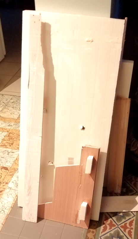

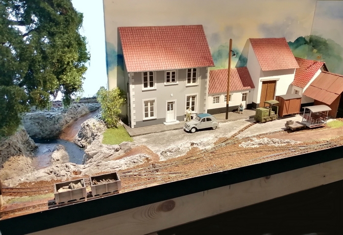

Aujourd'hui, ponçage des nouveaux modules, et déconstruction des modules P Lycan's Quarry, pour récupérer les rails, et puis parce que la plaque de polystyrène extrudé, je ne maitrise pas bien !
Comme à Venise, ça gondole ! H4
Je vais aussi démonter les Confits des Ments, pour récupérer les bâtiments de la ferme, et les réimplanter sur un module !
Il y aura sans doute un ptit bout de voie en Of, et un va et vient !!

Sur mon dernier réseau, les carrières, la plaque de polystyrène extrudé fait 50 mm d'épaisseur (de mémoire, je suis loin de ma base), mais j'ai renforcé par dessous avec un petit tasseau périphérique. La plaque est assez rigide, mais ce n'est qu'un carré de 60 cm de côté environ.
Le tasseau me permettra aussi d'y visser l'habillage et le caisson de protection pour le transport et l'entreposage façon "briqueterie".

Déconstruction des anciens modules .. on retire la voie, on retire toutes les vis, et on finit au marteau :C6
Toujours beaucoup d'hésitations avant de taper dedans, mais au final, un soulagement : la mousse n'était pas parfaitement plane, et ça se voyait H4
Et comme ce n'était que des bois de récup, ça ne pèse pas trop lourd dans le budget !
J'avais utilisé la mousse pour alléger les modules ... au final, en diminuant la hauteur de la base, les anciens modules pèsent ± 50 gr en moins que les nouveaux ! ;)

Disons qu'ici, c'est pour refaire la même chose en mieux !! :boss:
J'étais très déçu par les plaques en polystyrène extrudé, qui ont gondolé un petit peu ... après la pose !! H4
Quelques mm, mais ça se voyait quand un convoi passait ! ... en plus, vu le changement de véhicule, les dimensions étaient un peu trop généreuses pour un éventuel transport !
Là, on repart sur de bonnes bases :ipb-251

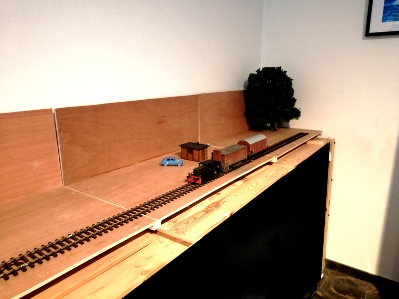

Hier, vu le temps un peu plus sec, j'ai poncé les modules ... dehors ou sinon, Mme Pélican ... :C1
Et puis, pose à blanc sur mes étagères ... :rod_coeur

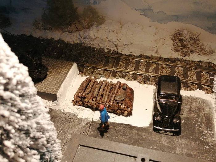

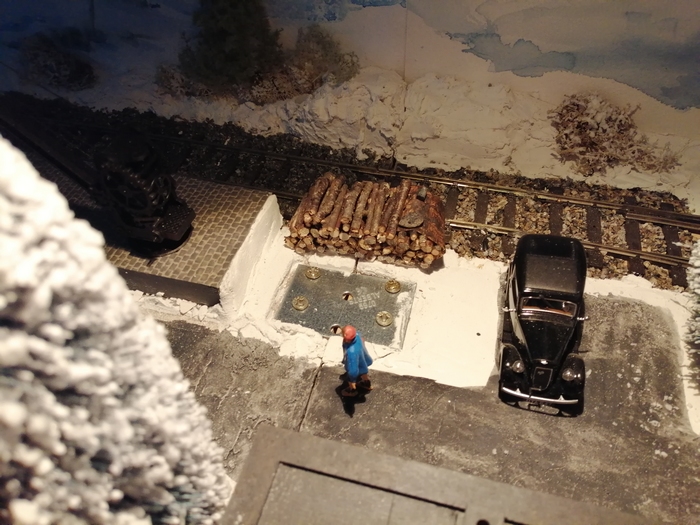

Je vais réutiliser la méthode Royal Mail : une plaque de métal vissée ! C'est facile mettre en œuvre en expo, et c'est solide !!
Et on peut les cacher avec un tas de bois, un buisson, un bâtiment .. ;)

Bonjour Pelican , comment vas tu ? Bien vu et très pratique le tas de bois . Heureusement que tu n'est pas obligé de ranger la pile buche par buche , c'est pratique la colle quand même . :ipb-279

Messagepar pelican » 08 02 2025 à 10:29
Il faut quant même découper les buches une à une !! H4
Ce sont des brindilles de bouleaux, découpées avec un chopper !
