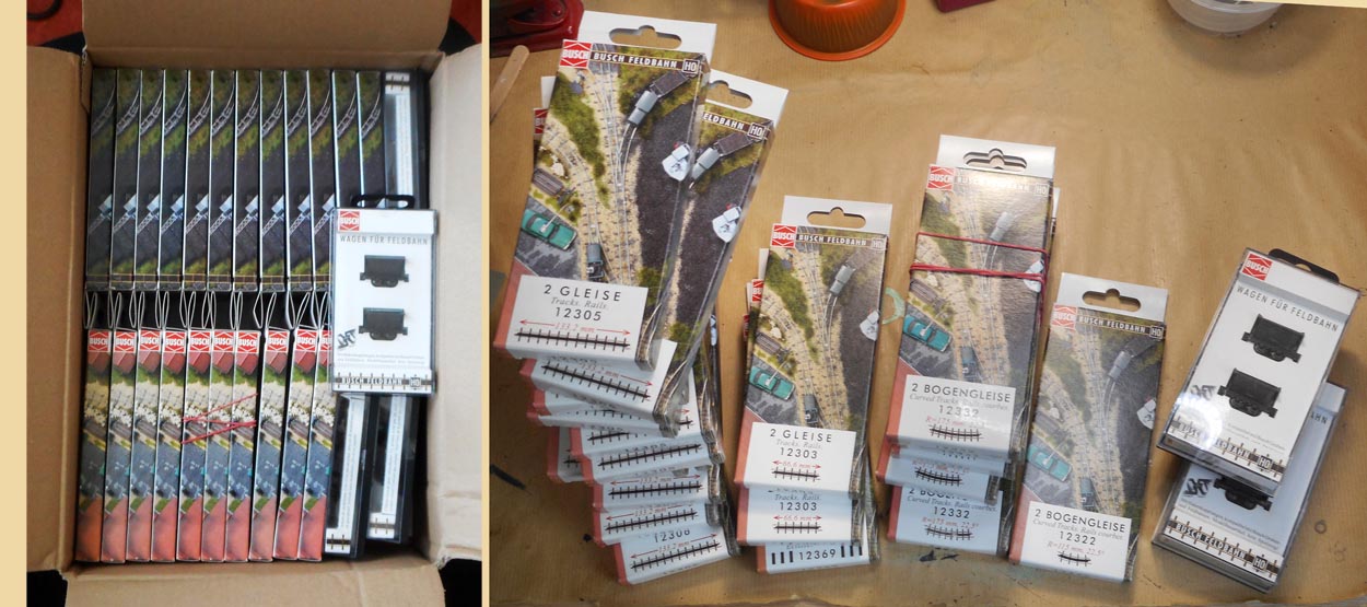

Ça y est, le colis est arrivé :ipb-251 !
Vu comme ça, ça fait drôle.
Vérification et montage "à blanc" ce soir.

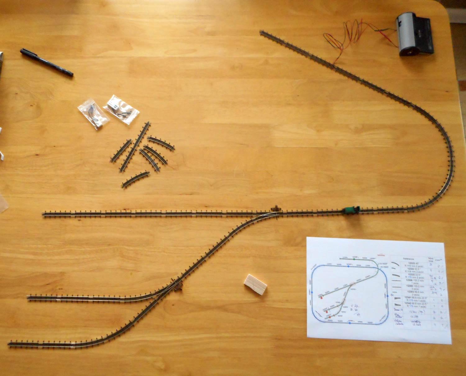

Premier réseau, le "supérieur" non bouclé :
Comme je n'ai pas compris comment brancher les petits boîtiers blancs livrés avec les aiguillages, parce que mon cas n'est pas expliqué (2 aiguillages à suivre), je ne les ai pas mis et ça fonctionne très bien :B3
L'avantage est que les aiguilles transmettent le courant par contact latéral sur les rails, donc ça coupe automatiquement l'alimentation sur le tronçon non desservi #B6 .

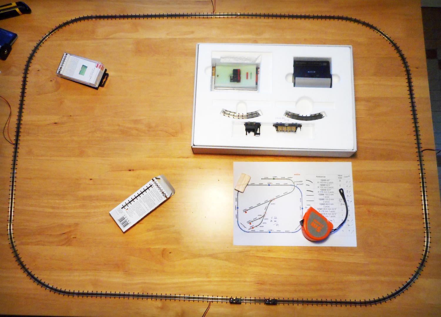

Deuxième réseau, la boucle "d'en bas" :
RAS, et je profite que tout soit en place sans nécessité de surveillance pour roder mes 2 blocs moteurs de rab qui n'ont presque jamais tourné jusqu'à aujourd'hui.

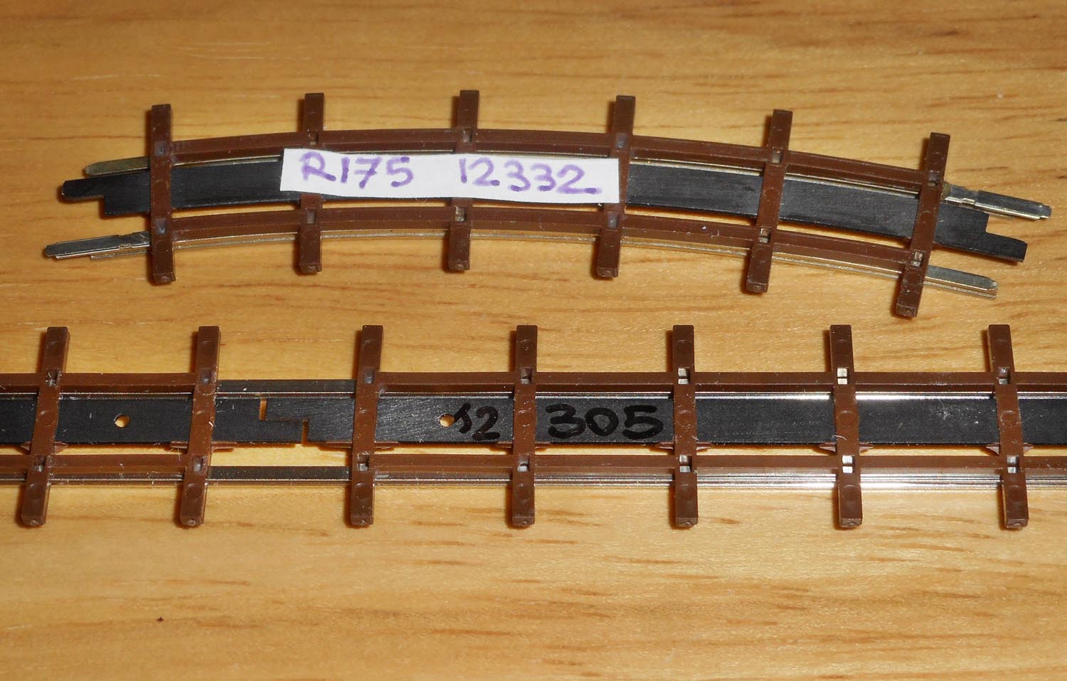

Une remarque : si vous achetez un jour des rails au détail, surtout inscrivez tout de suite à la sortie de la boîte la référence dessous, sur une étiquette (qui se barrera) ou au feutre indélébile :
Vi, je sais, noir sur fond noir c'est pas génial, mais j'avais pas de stylo à alcool de couleur blanche sous la main #B2 .
En effet, il n'y a rien d'indiqué, et j'ai un peu pataugé pour mes courbes en mélangeant allez grement les rayons de courbure H4 ...

J'ai pris les mesures qui s'imposent pour vérifier, et cela correspond aux cotes du plan à ± 3 mm près (pas facile de mesurer, surtout quand c'est de travers).
Je m'étais servi du programme AniRail, mais comme je l'ai dit, il a l'inconvénient de ne pas permettre les mesures. Du moins je n'ai pas trouvé.
Autre inconvénient découvert depuis : il ne permet pas de savoir quel rail on a mis en place, la référence n'apparaît pas.
Par contre pour la géométrie, c'est pas d' prôblêm'...

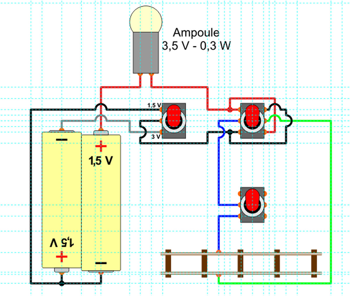

Le petit boitier blanc est un fusible, c'est marqué dessus, çà évite de faire exploser les piles en cas de court-circuit. Dans une alimentation par piles, il est nécessaire d'installer un disjoncteur ou un fusible. Sur un petit circuit en H0f que j'ai commencé il y a au moins deux ans et qui est presque terminé, j'ai réalisé un disjoncteur avec une ampoule de 4,5 volts montée en série dans le circuit électrique, en cas de court circuit l'ampoule s'allume, c'est simple et efficace.

J'ai retrouvé un schéma, il y a même un boitier de vitesse, soit du 1,5 volts, soit du 3 volts :

Donc en fait, il suffit que je branche ce petit boîtier entre mon transfo et le rail, "montant ou descendant", pour que ça soit efficace au cazou :F9 .

C'est pour cela que je disais qu'il doit suffire d'interposer le soi-disant fusible entre le boîtier et un des 2 rails.

Patrick ze rabbit Deludin a écrit:Donc en fait, il suffit que je branche ce petit boîtier entre mon transfo et le rail, "montant ou descendant", pour que ça soit efficace au cazou
Oui, c'est çà, par contre, je n'ai jamais testé, ni ouvert le bidule pour voir si dedans c'était vraiment un "plomb" ou un système électronique... je me sers toujours et depuis longtemps du système avec l'ampoule, même en H0 ou H0m (ampoule hallogène 12 volts ou automobile suivant le cas) alors que les transfos type mural sont censés être protégés, çà permet de voir (c'est le cas de le dire) tout de suite qu'il y a un problème.
