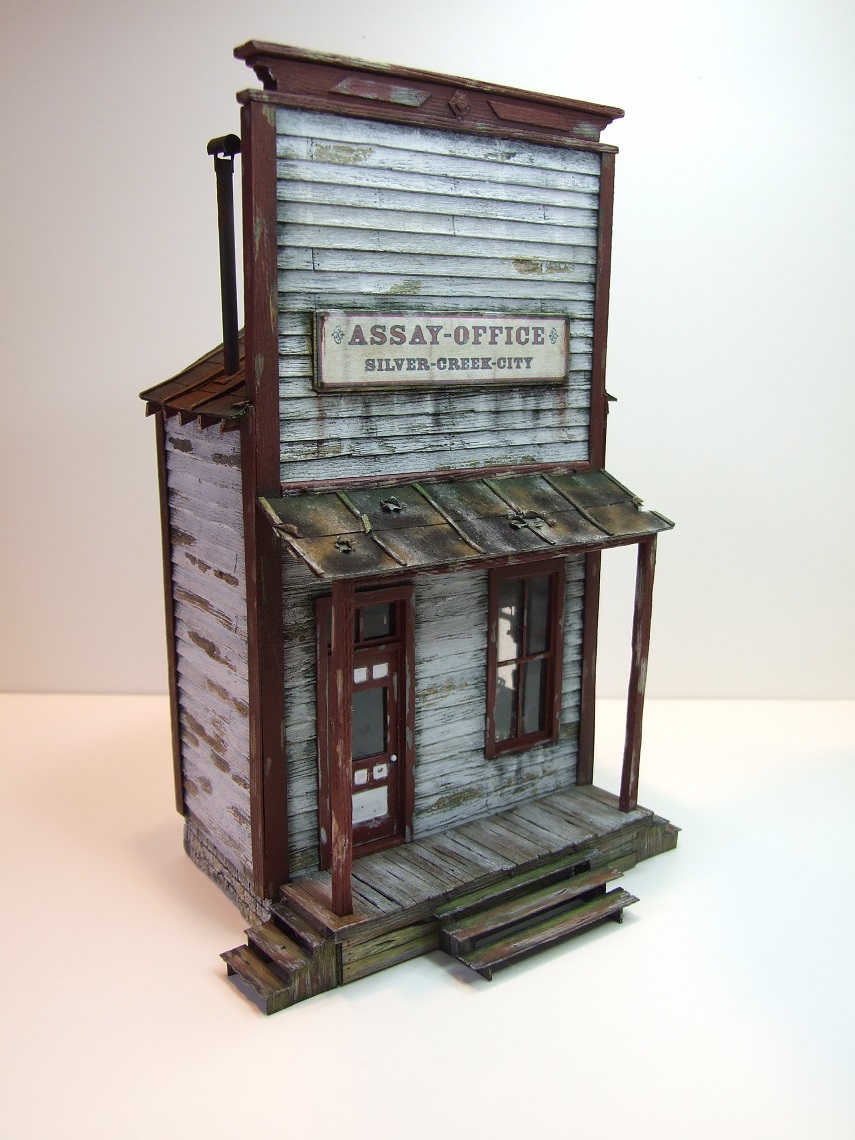

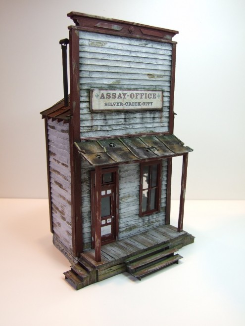

Bon nous arrivons à la fin de la construction de cet Assay-Office avec ces dernières photos.
Construction d'un tamis avec des petites planches de tilleul est en guise de grillage du tulle. Les rideaux sont réalisés avec un tissus provenant d'un vieux photocopieur.
Les tringles sont tournées dans des pics à cocktail, et les supports sont formés dans du fil de maillechort.
Les voilà en situation à l'intérieur.

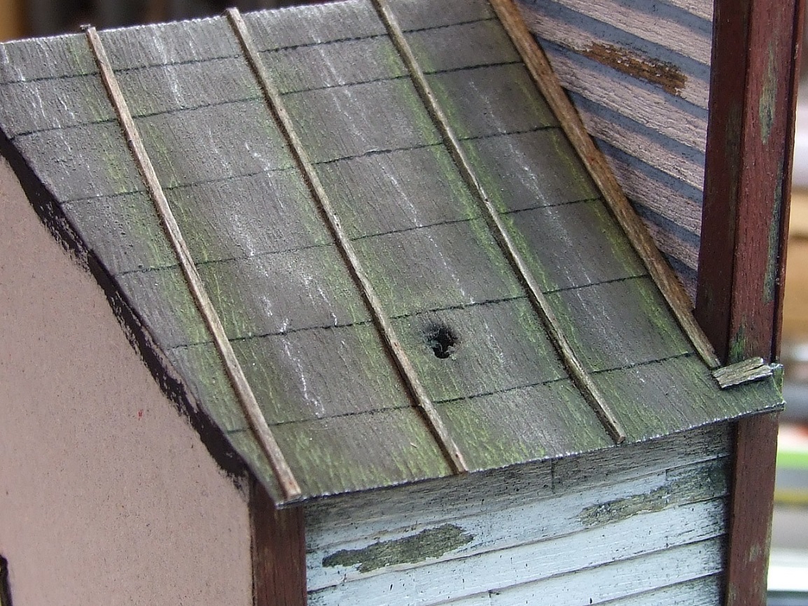

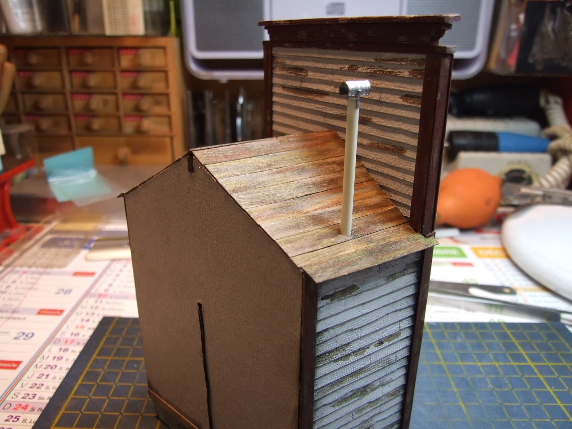

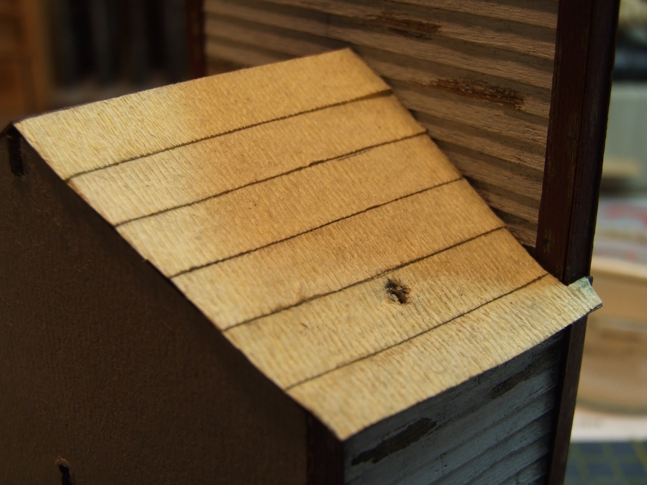

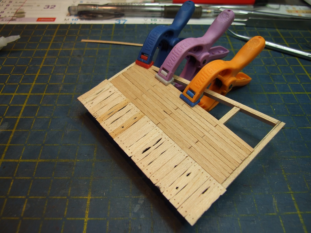

Construction du toit.
Celui-ci va être recouvert de toile goudronnée.
J'aime bien varier celle-ci car dans la réalisé il y avait à l'époque diverses toiles goudronnées. Là j'ai utilisé du Tésa crèpe, par-contre il ne faut pas faire confiance
à son pouvoir adhésif, c'est pour cela que le badigeonne en plus de colle à bois.
Après l'avoir peint en noir mat, celui-ci a été patiné comme d'habitude aux crayons de pastel sec & à l'huile , avec un petit peu de terre à décor.

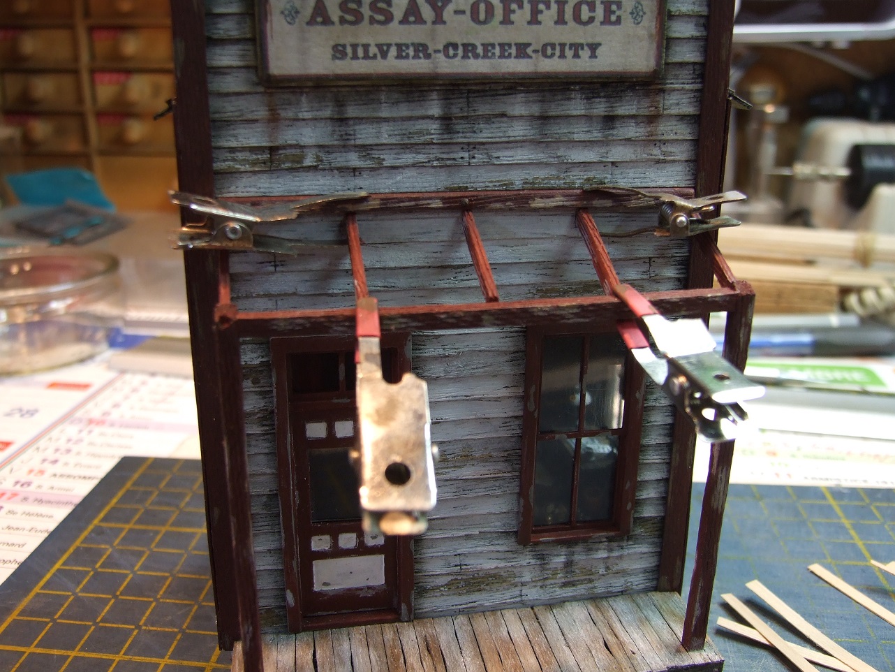

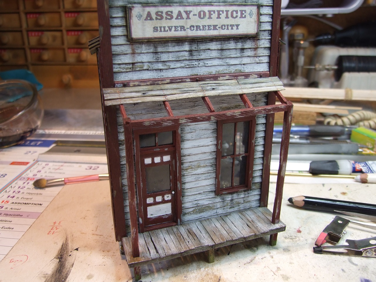

Installation d'un auvent sur la façade principale.
Pose des planches avant de poser la toile bitumée.

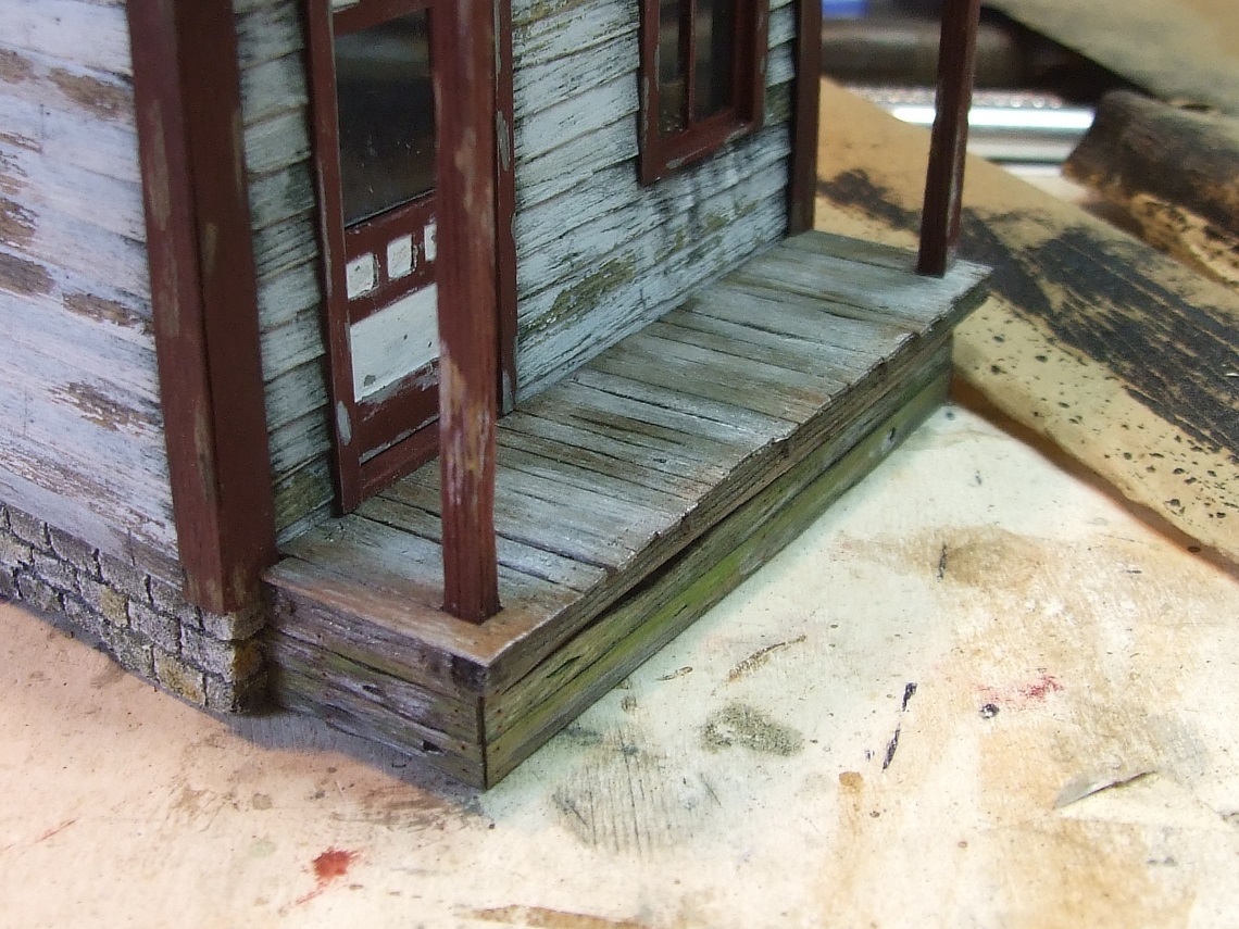

Entre temps, finition du trottoir du bâtiment.
Voilà l'Assay-Office est terminé, il me reste plus qu'à le placer sur le réseau.

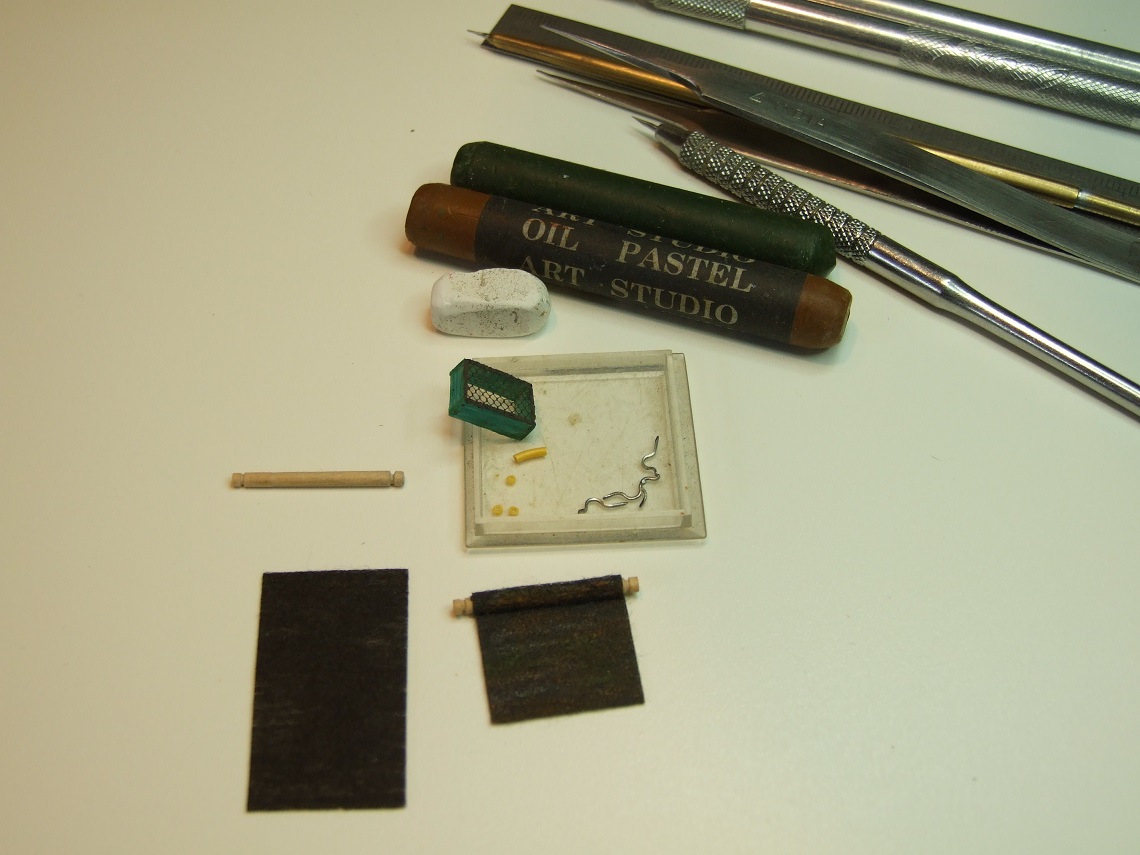

Bonsoir à tous,

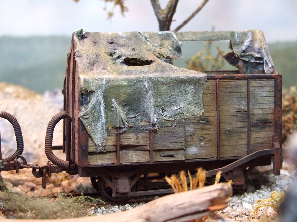

Lucien a écrit:J'aime beaucoup la toile goudronnée du toit. ça m'ouvre des horizons... #B6

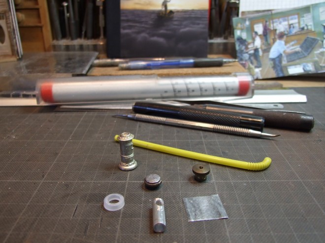

Je suis bien content Lucien que cela t'ouvre des horizons; comme tu as pu le voir, j'emploie plusieurs techniques pour représenter cette toile goudronnée.
Le Tésa Crèpe ultra-fin (il en existe dans le commerce plus épais), le papier Crépon ultra-fin (que l'on trouve entre autre chez Cultura & des magasins d'art graphique).
Attention ne pas prendre du papier Crépon que l'on utilise pour décorer les chars des fêtes des villages; celui-ci est trop épais.
J'emploie aussi du papier goudronnée, celui-ci est utilisé dans le bâtiment pour les isolation des murs humide. Certains utilisent des mouchoirs types Kleenex
pour ma part, je ne l'utilise pas pour représenter de la toile goudronnée, mais des vieilles bâches complétement destroy (exemple avec ces vieux wagons ci-dessous).
Cette bâche a été travaillée avec du médium acrylique dilué à l'eau déminéralisé & quelques gouttes de produit vaisselle. Sa mise en peinture a été faite à l'huile extra-fine
La patine aux pigments de chez Mig.
Voilà ce tour d'horizon pour représenter la toile goudronnée,; il y a surement d'autres techniques. Ce qui est bien avec le modélisme (toutes catégories) c'est que l'on en à prends tous les jours.

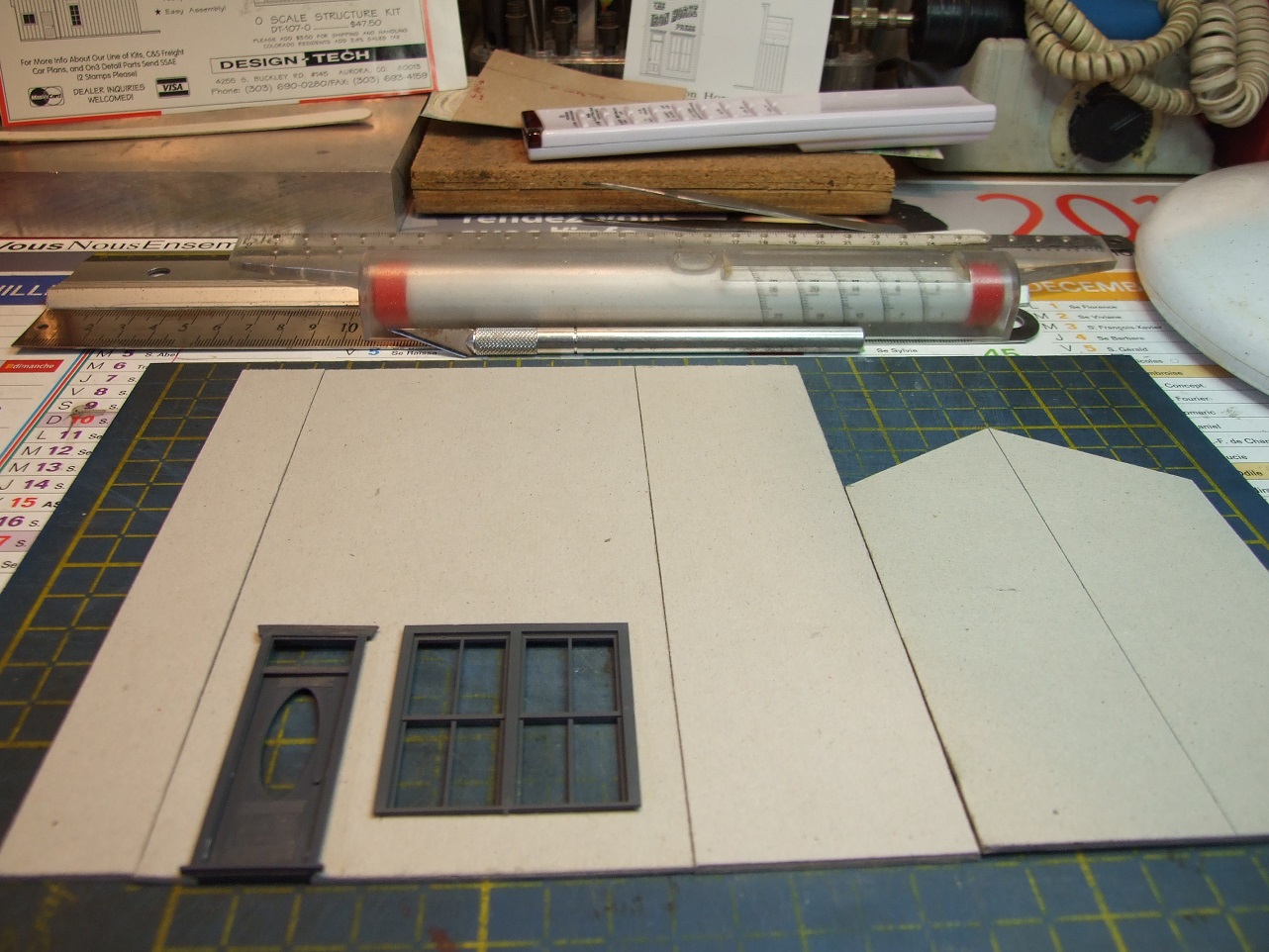

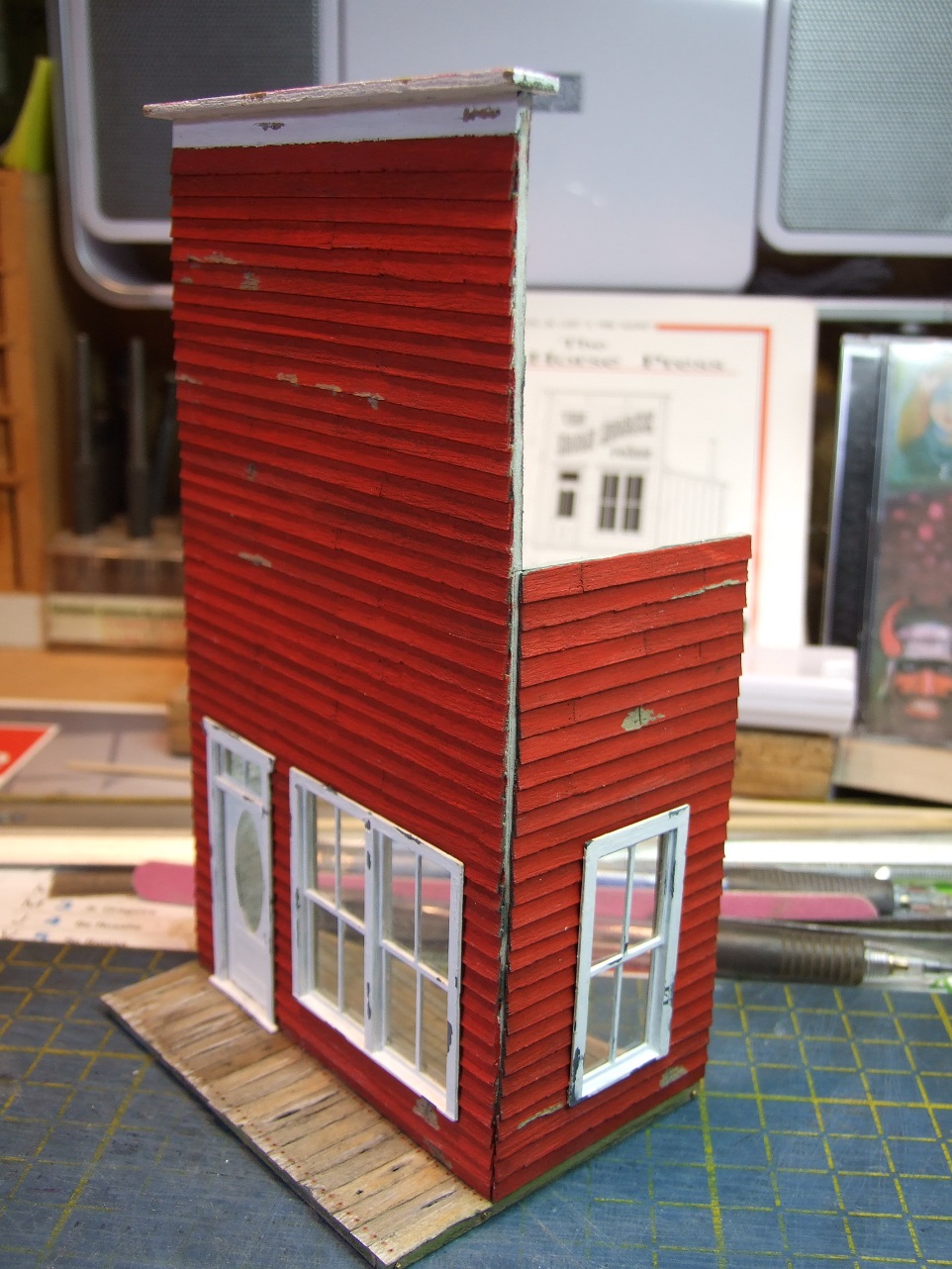

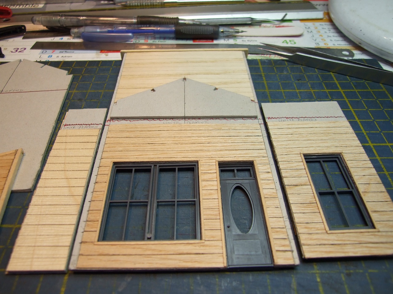

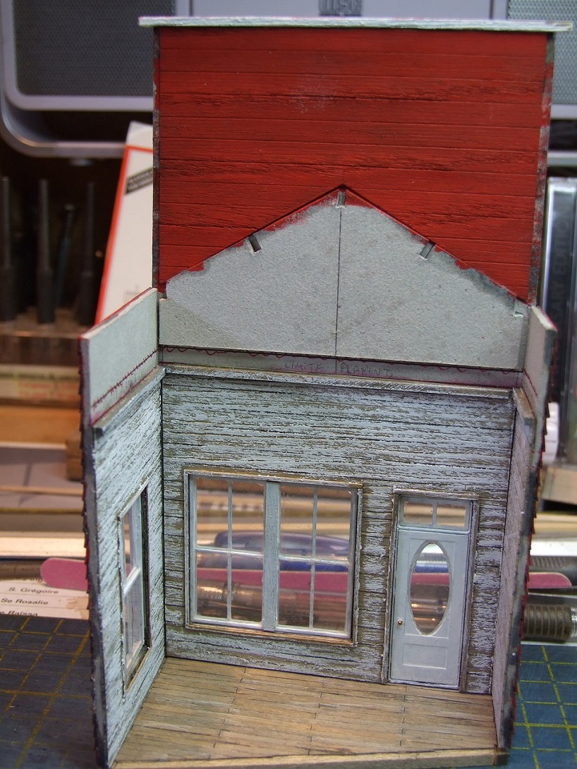

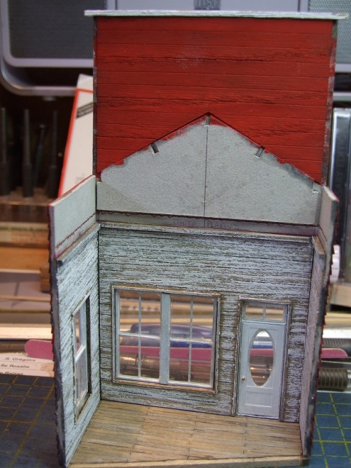

Début de la construction du Silver-Creek Press; ce bâtiment s'inspire en partie d'une ancienne marque Américaine "Design-Tech" aujourd'hui disparue depuis quelques années.
Cette firme fabriquait entre autre des bâtiments en résine au 1/87 & 1/48, soit entier ou bien en 1/2 relief; ils ont aussi sortie des wagons typique US.

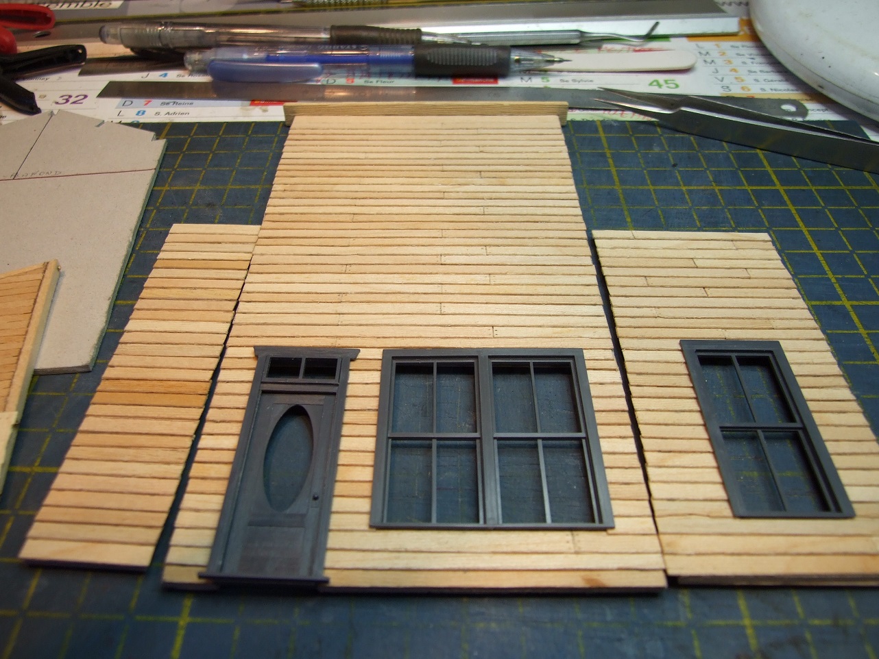

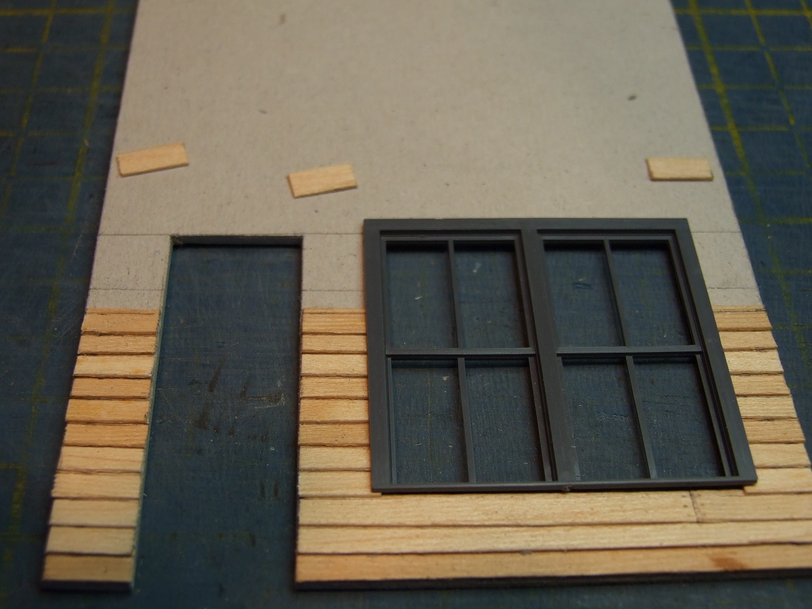

La technique de construction reste la même que les autres bâtiments; structure en carton recouvert recto-verso avec des planches de tilleul; rien de bien compliqué dans l'histoire.
Les huisseries sont toujours des Grandt-Line.

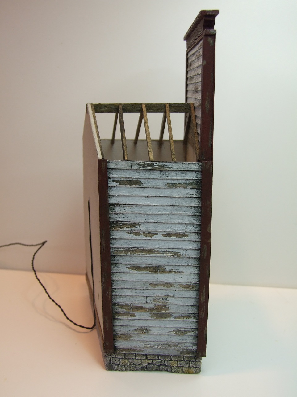

Tous les murs extérieurs sont achevés.
Idem pour l'intérieur.
Finition du plancher.

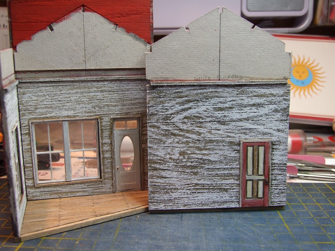

Les murs sont montés.
Les murs intérieur ont été patinés.

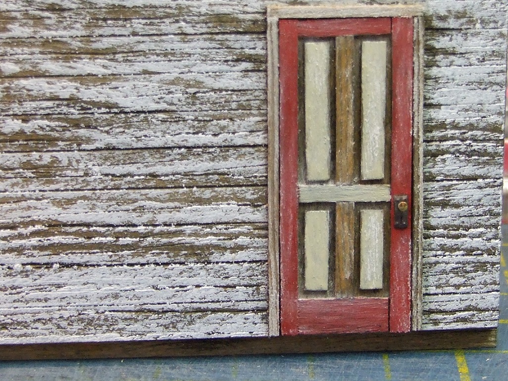

Le pignon arrière, celui-ci a été muni d'une porte (ce qui insinue qu'il y a une autre pièce à l'arrière). J'ai aussi apporté cet artifice à l'intérieur de l'Assay-Office.
Un très gros plan sur cette porte; sa poignée est un vulgaire clou repris pour son diamètre au tour, la serrure comme d'hab, est découpée dans une toute petite bandelette d'étain.
Celle-ci c'est vue matricée pour représenter l'entrée de sa clef ainsi que les têtes des quatre vis.

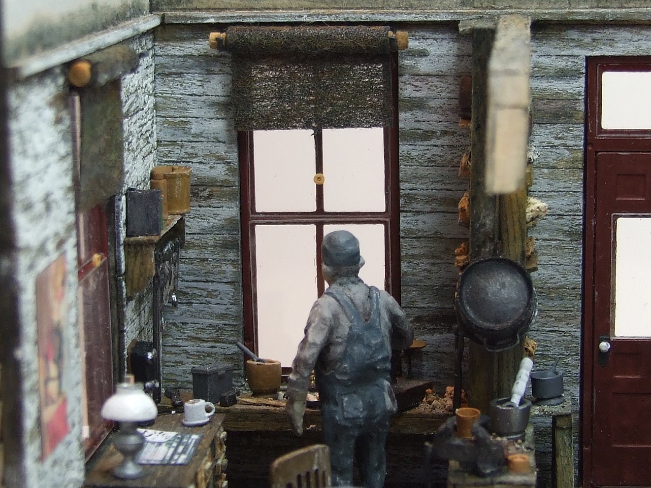

Voilà le matos du Silver-Creek Press.

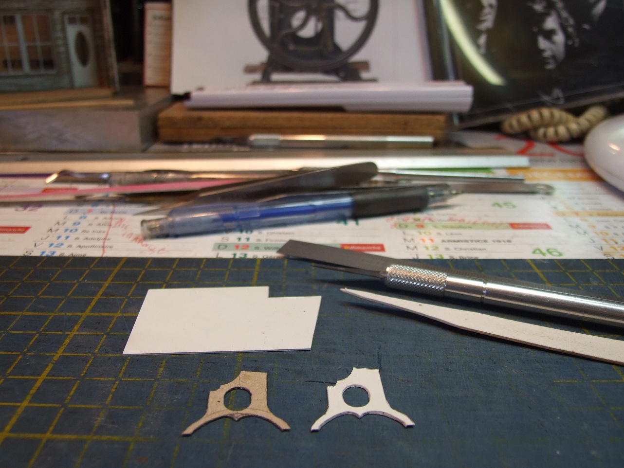

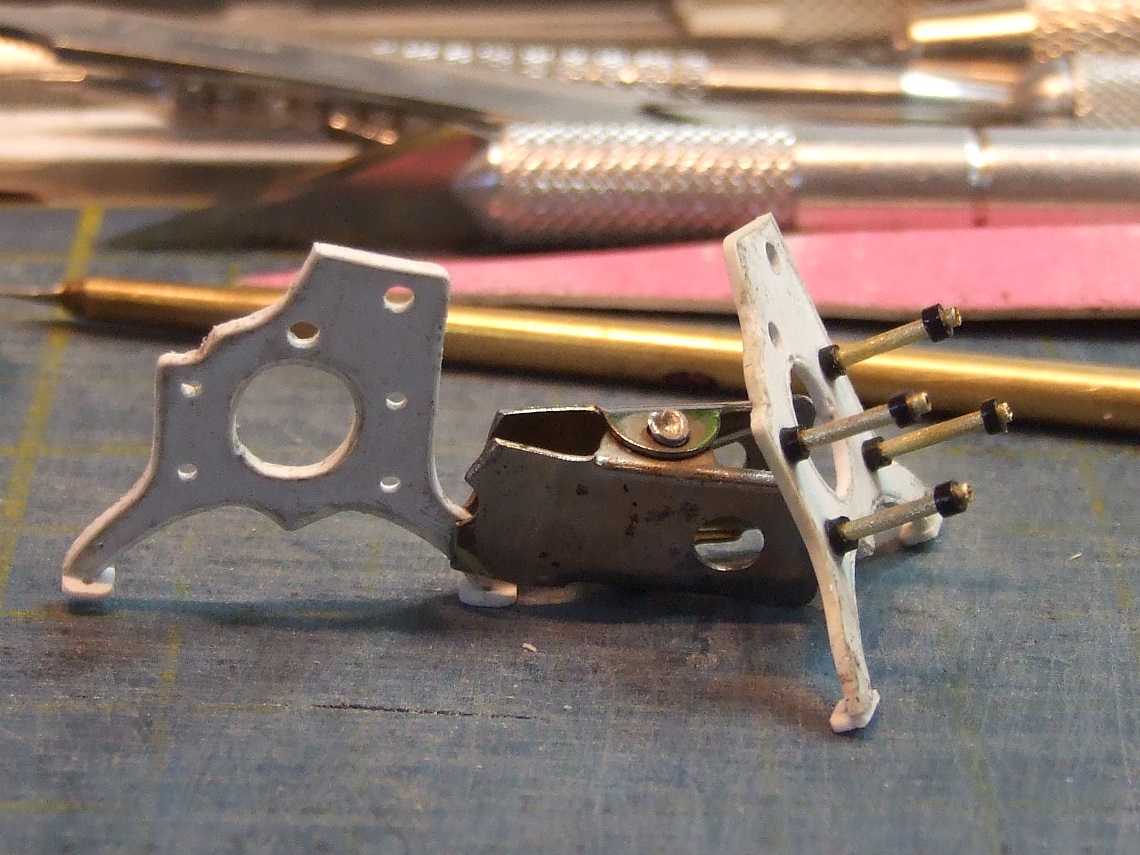

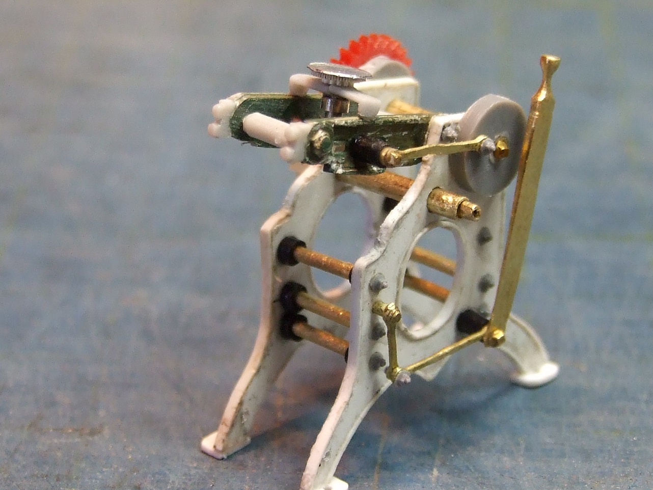

Dans un journal local qui a t'il ? une machine à imprimer; je me suis pris par la main & est construit celle-ci d'après des photos trouver sur le net.

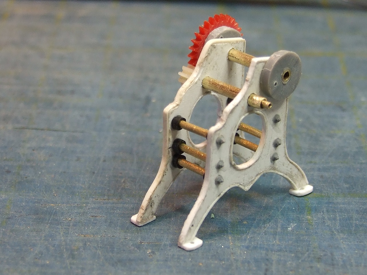

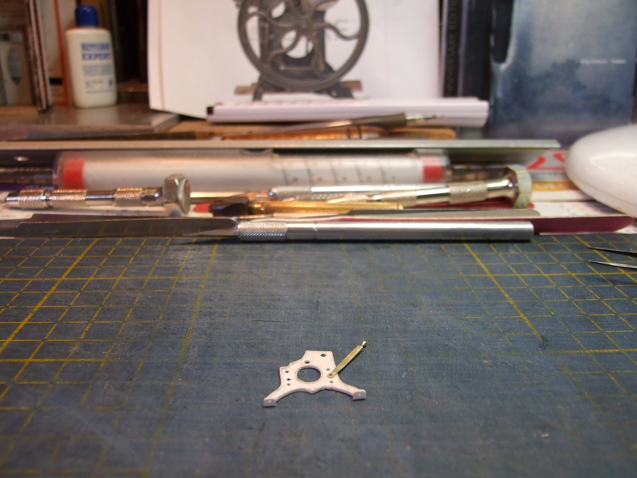

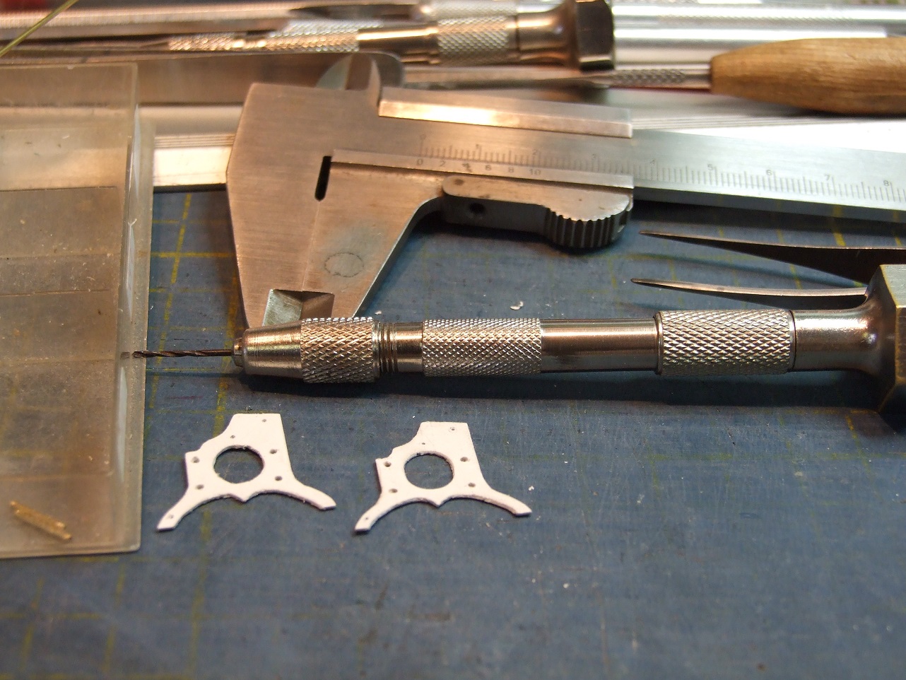

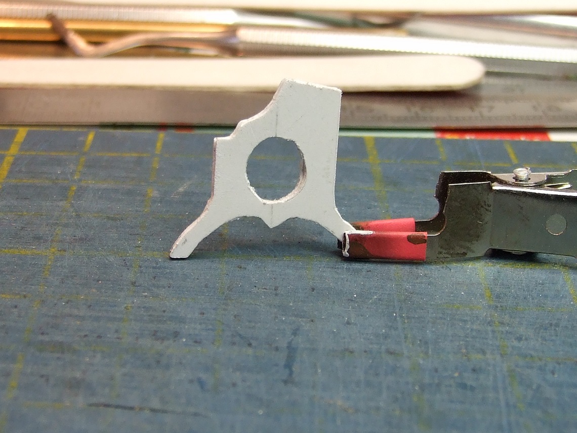

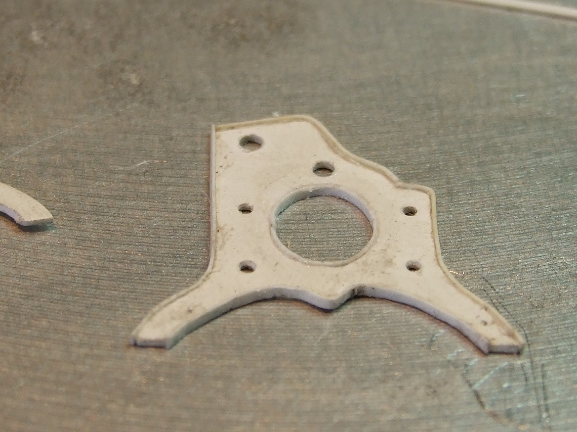

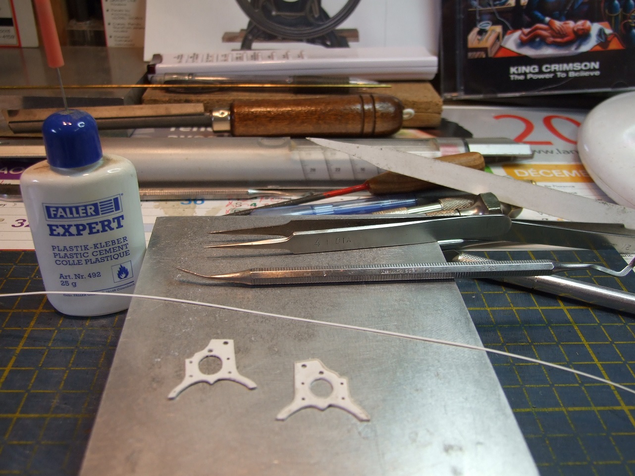

Le bâti de celle-ci est en carte plastique de 0,5mm de récup. Un gabarit en carton à d'abord été confectionné pour le traçage de la forme.
Vous pouvez apercevoir cette machine en haut de la photo, cette machine date des années 1905; elle était manuelle.
Un premier coté vient d'être découpé.

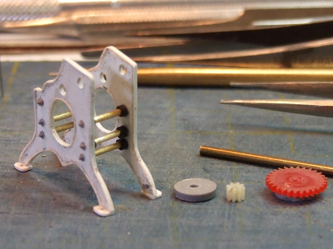

Perçage de toutes les entretoises, celles-ci sont en tube laiton de 1mm de diamètre.
Pose d'un jonc de 0,2mm sur les deux bâtis; c'est la partie à réaliser la plus délicate de cette construction. Il faut que celui-ci soit centré correctement.

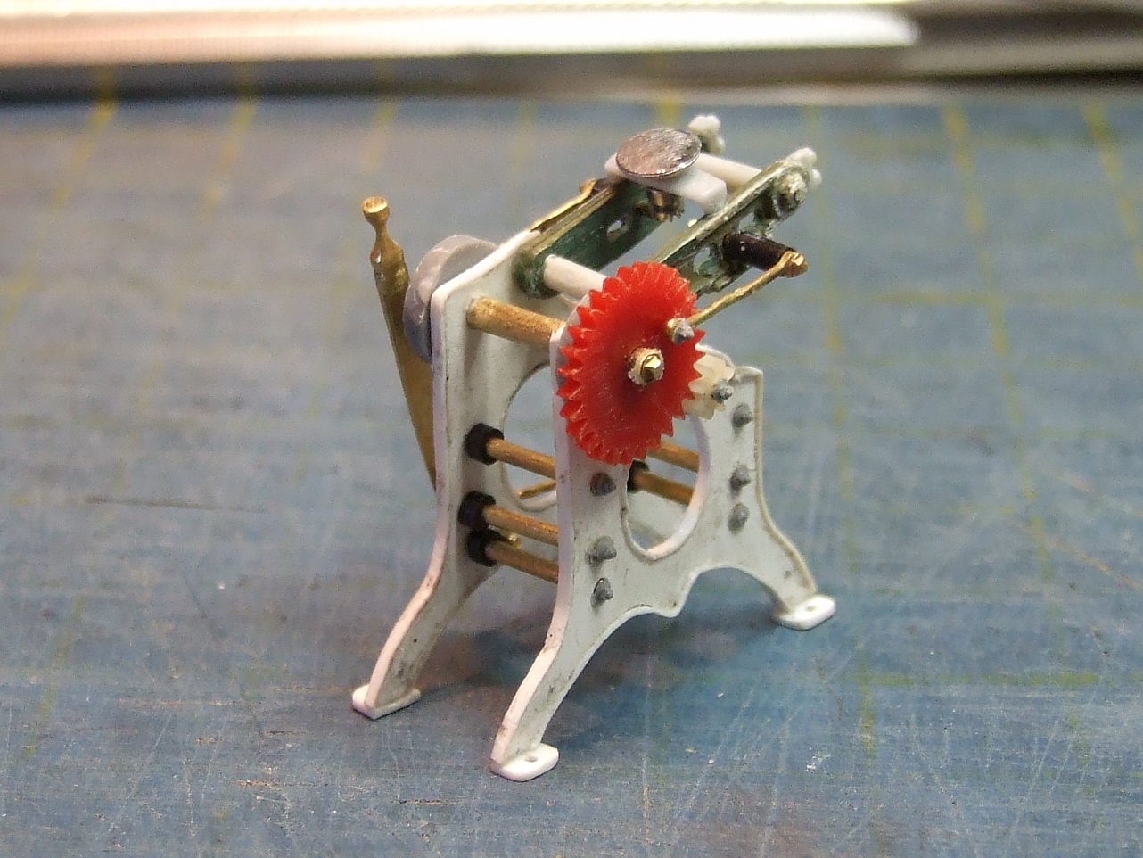

Le voilà en place.
Fixation des entretoises.

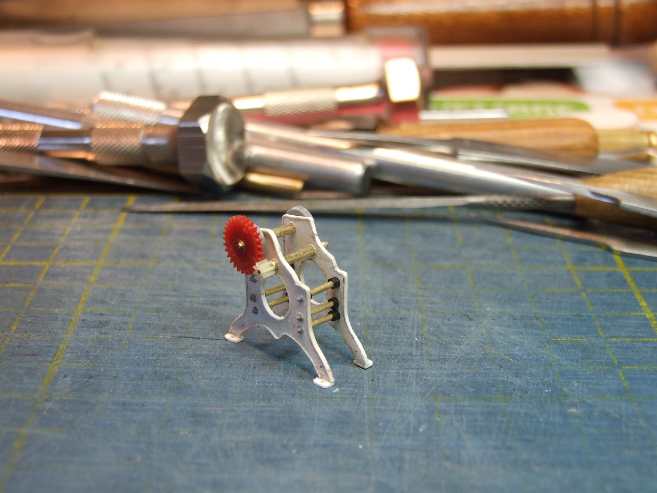

Installation des divers engrenages de récup.
Tous les engrenages ont été fixés,

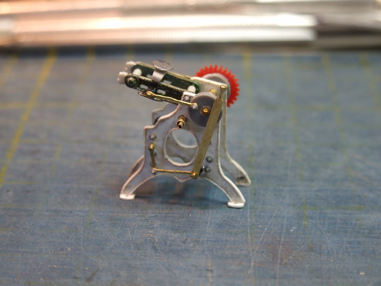

Installation du levier de freinage de la machine.
A suivre la mise en teinte de cette vieille dame du début du siècle.

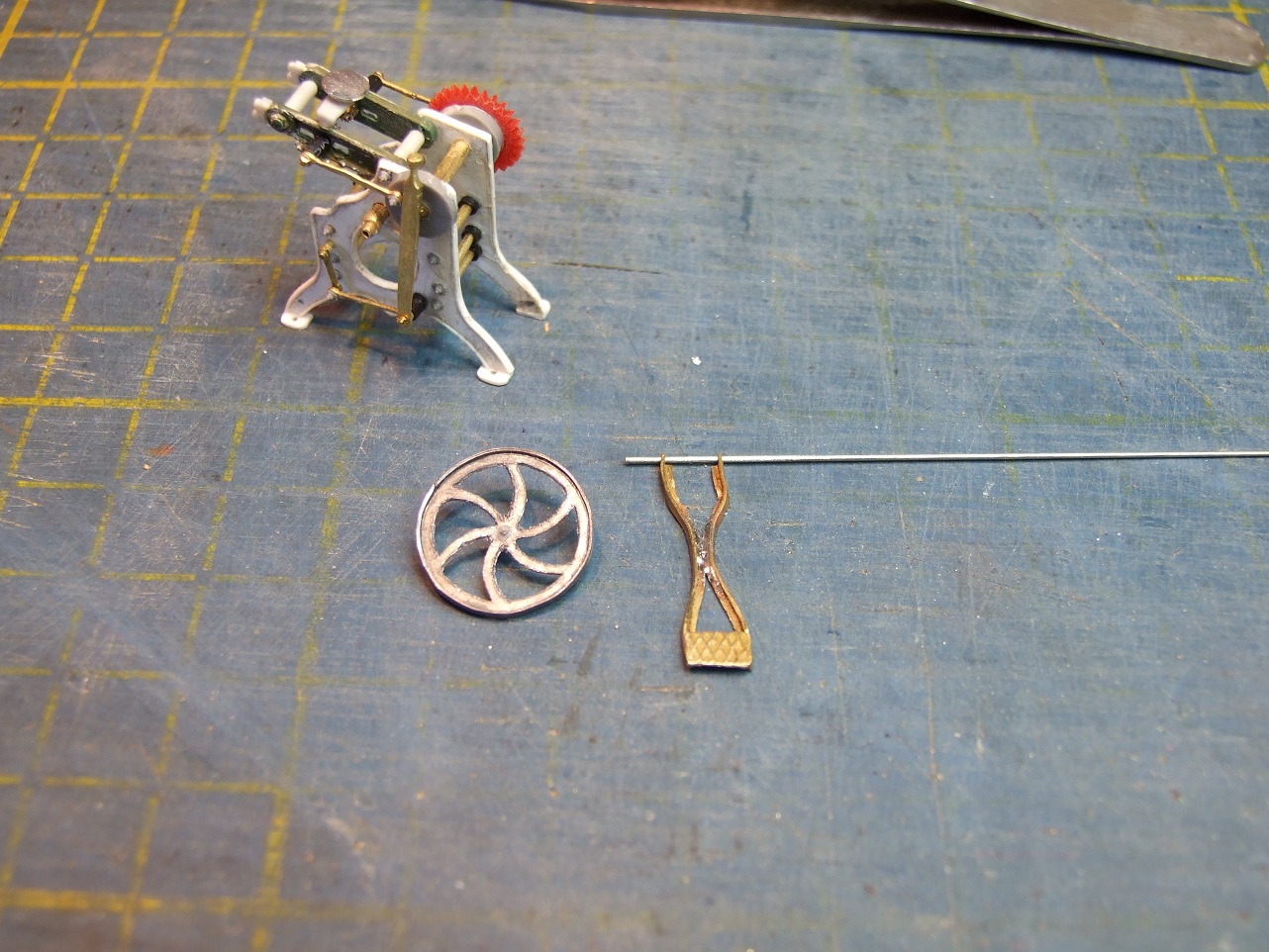

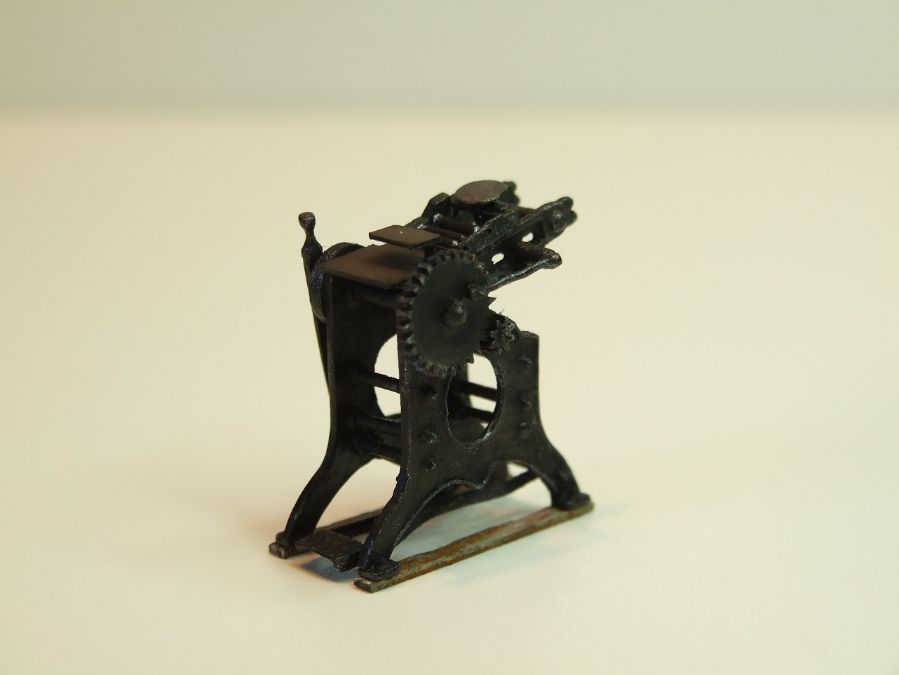

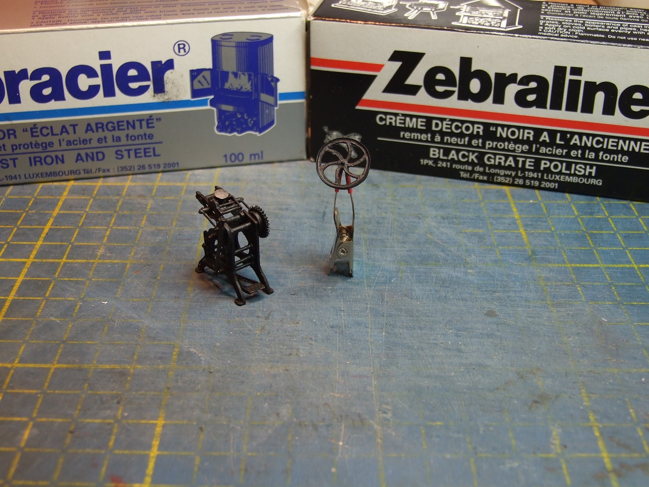

Montage des divers engrenages sur cette machine.
Je rappel que cette machine d'imprimerie, est faite uniquement qu'avec des pièces de récup.
Petit à petit les pièces s'installent sur la bécane.
J'ai aussi utilisé des micro engrenages de montres anciennes, qui étaient le plus approchant des organes de la vrai machine sur la photo.

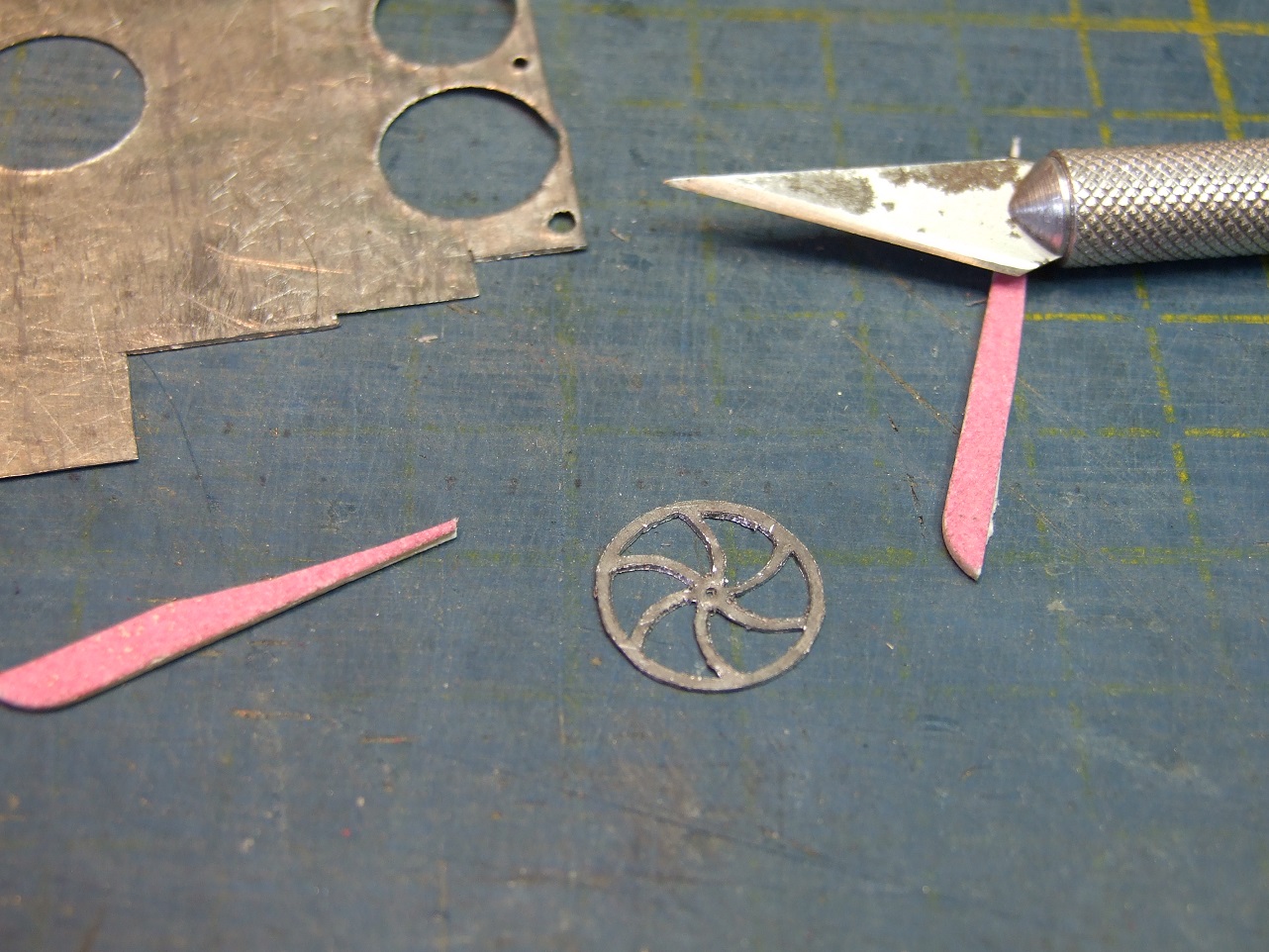

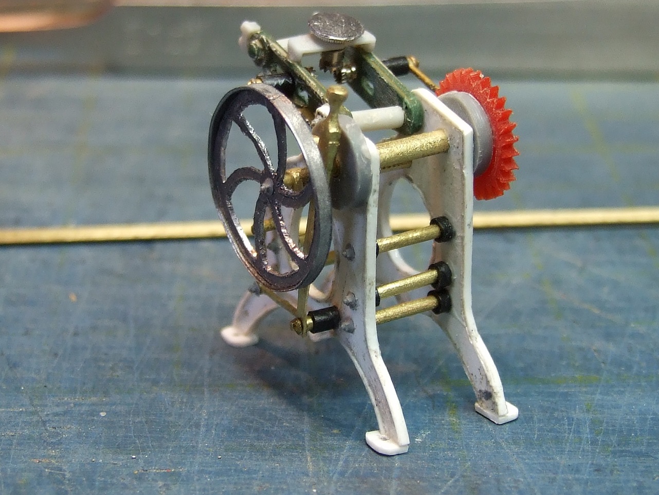

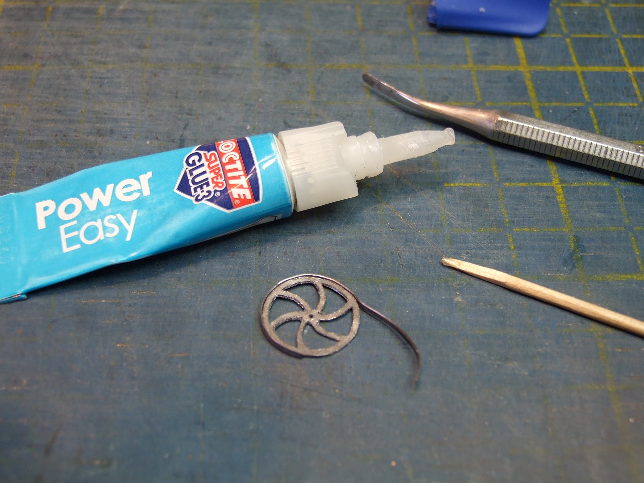

Découpe dans de la feuille d'étain du volant d'inertie qui est commandé par une pédale. (Celle-ci est pas encore fixée).
Petite précision, ce volant a été découpé en plusieurs pièces identiques, trois au total, tout cela pour avoir un peu plus d'épaisseur.
Collage du jonc découpé dans une petite bandelette d'étain; c'est la partie la plus délicate à réaliser. Pour faire ce travail, une bonne musique est fortement conseillé.
Voilà le volant est terminé, il est simplement fixé sur son axe sans collage pour l'instant.
La pédale est terminée; celle-ci est faite avec du profilé de laiton en T recuit et mis en forme comme le modèle réel. La pédale est découpé dans un petit bout
d'une plaque de photo-découpe.

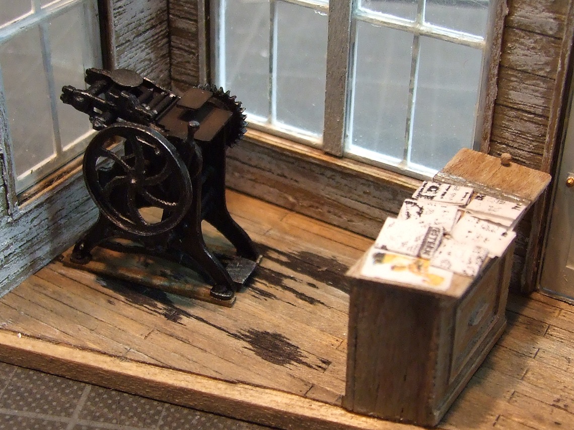

Après sa mise en peinture acrylique noir mat; celle-ci a été patinée avec du noir à l'ancienne de la marque "Zebraline". En suite un dry-brush sur toutes les arrêtes
ainsi que les parties métalliques a été fait avec du "Zebracier". J'utilise cette technique que je dois à Jacques Leplat, pour traiter aussi mes poêles que je fabrique.
Voilà la dame en noir (comme disait Barbara) est terminée, celle-ci va être installée dans le Silver-Creek Press.

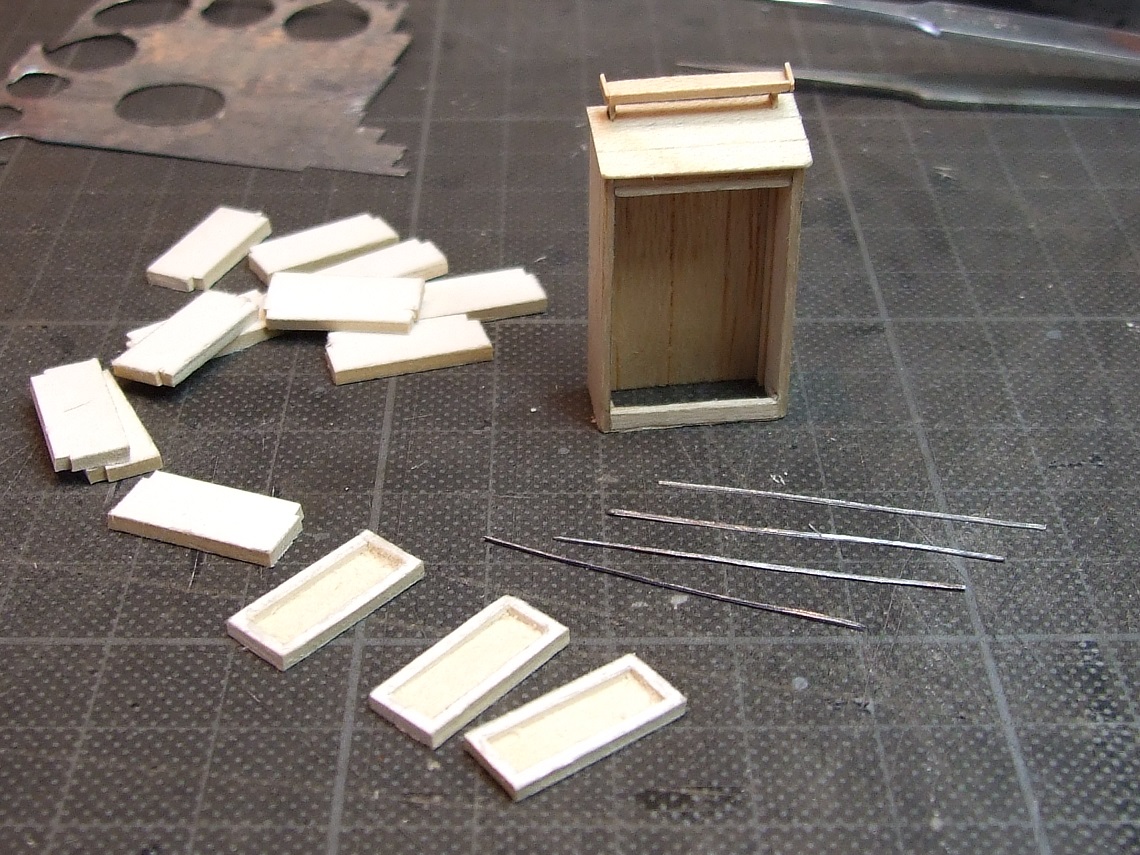

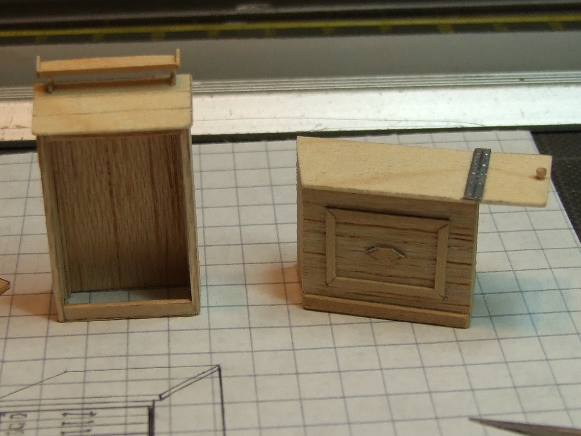

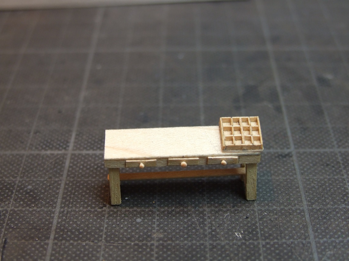

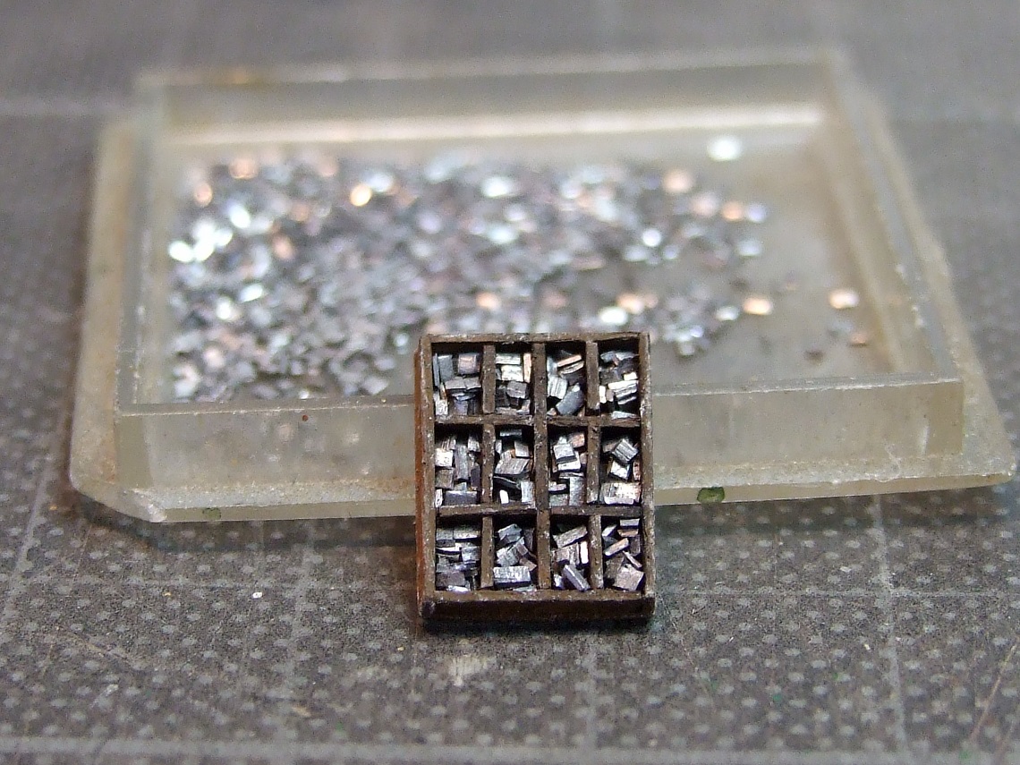

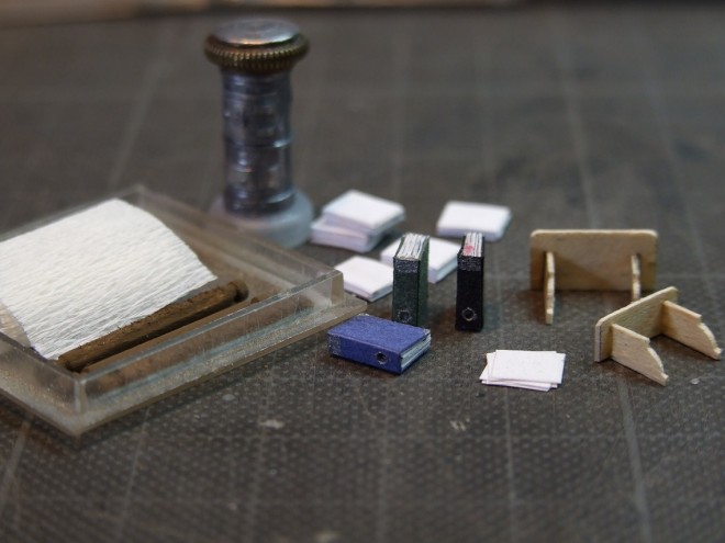

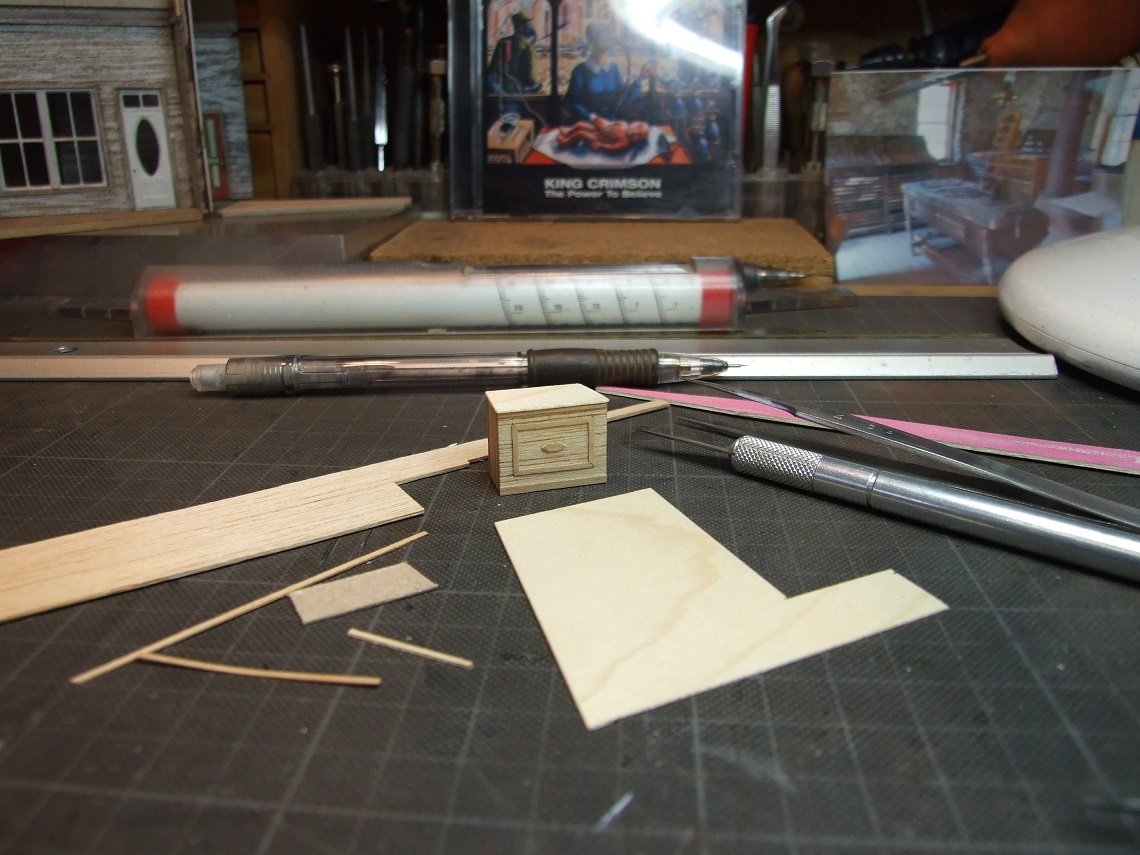

Construction du comptoir & du meuble pour stocker les caractères d'imprimerie, cette construction est mixe tilleul & balsa.

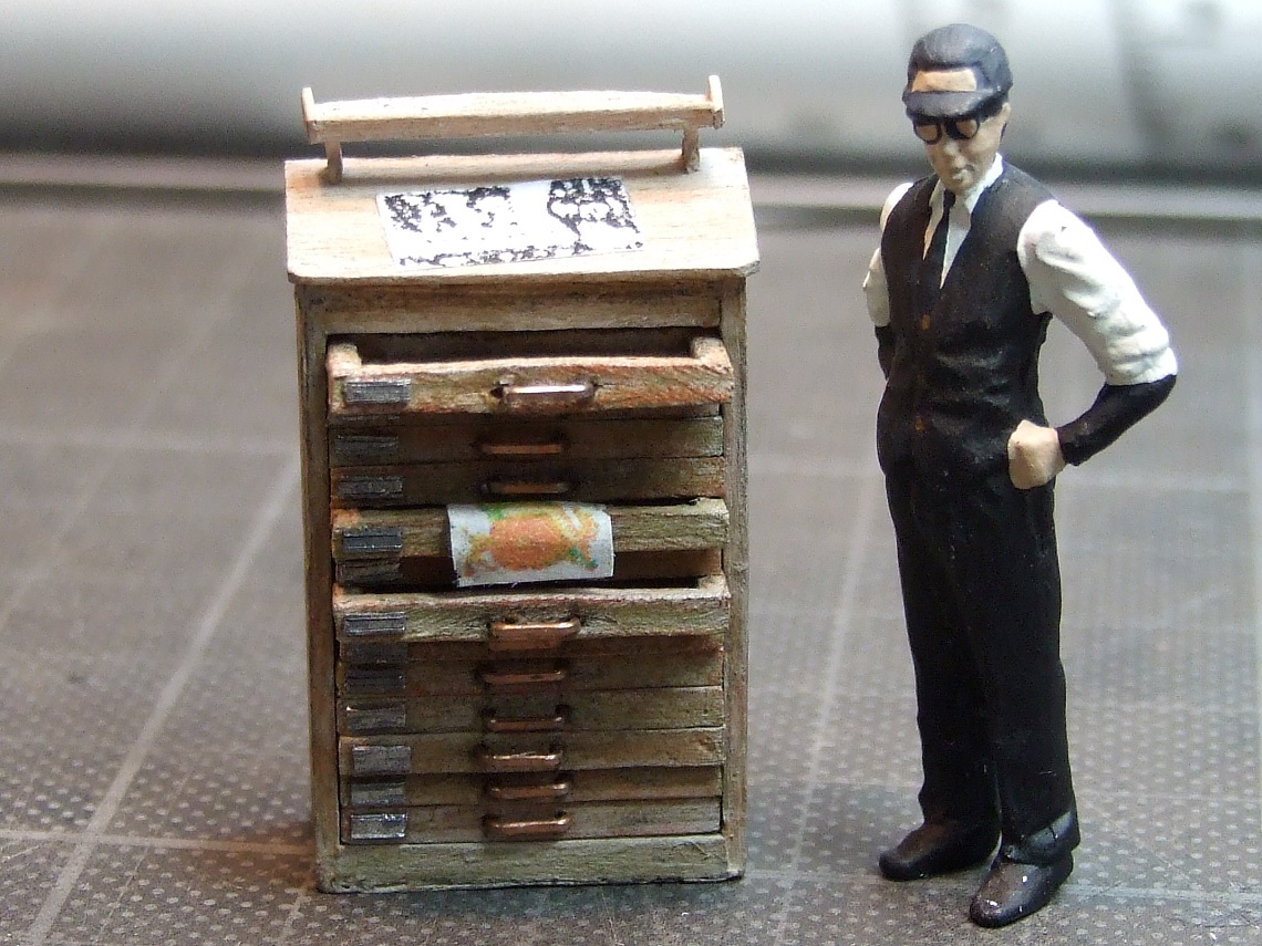

Le comptoir possède une tablette rabattable, l'autre meuble attends de recevoir tous ses tiroirs.
Ceux-ci sont fabriqués dans du carton de 1,5mm fraisés intérieurement. Les petites bandelettes d'étain sont pour reproduire
les porte-étiquettes si caractéristique de ce type de meuble.
Ce meuble est achevé, certains tiroirs ont été laissés entre-ouvert volontairement.

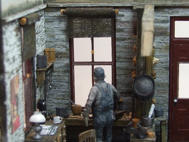

Le comptoir à trouvé sa place; la machine est pas encore fixée, celle-ci sera légèrement déplacée vers la gauche.
Réalisation d'un établi & d'un casier à caractères d'imprimerie, ces deux pièces seront installées devant les fenêtres du bâtiment.
Confection d'un poêle, d'après celui d'un modèle US en métal-blanc. Celui-ci comme vous pouvez le voir & aussi fabriqué avec des pièces de récup.
Le voilà terminé.
Réalisation des classeurs avec des feuilles de papier Canson de couleur, des étagères, ainsi que les rideaux & leurs tringles.

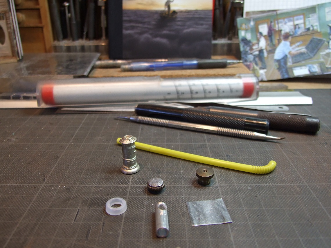

Les caractères d'imprimerie; j'ai longtemps cherché comment les reproduire. J'avais trouvé sur sur un vieux tampon encreur des micro lettres en caoutchouc que j'avais découpé.
Malheureusement celles-ci furent encore trop hors échelle; l'idée me vint de débiter des micro morceaux de lamelles d'étain, cela ça verra plus à l'échelle.
A bientôt pour la suite.
